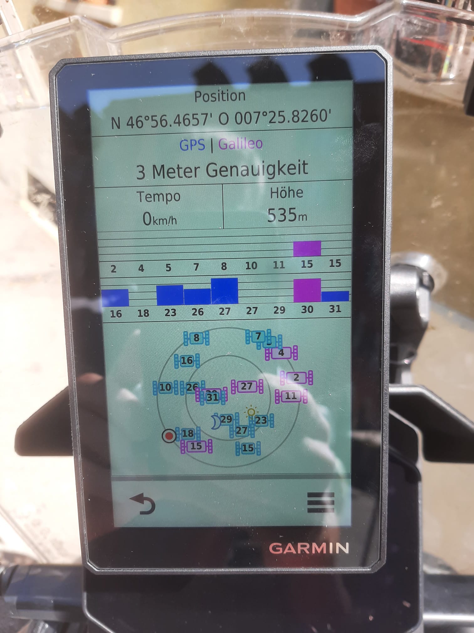

Erstaunlich.....auf diese Entfernung noch Störeffekte zu haben.
Aus was für einem Material iist die "Platte"? Aluminium?

Hi denotto,
bei diesem Abstand des Zumo XT vom Display wie auf Deinem Foto müsste eine problemlose Navigation nach meiner Erfahrung auch ohne Aluplatte möglich sein.

Nicht einmal 100 Prozent. Der Tomtom 550 läuft nach einer Kurve noch ruhiger

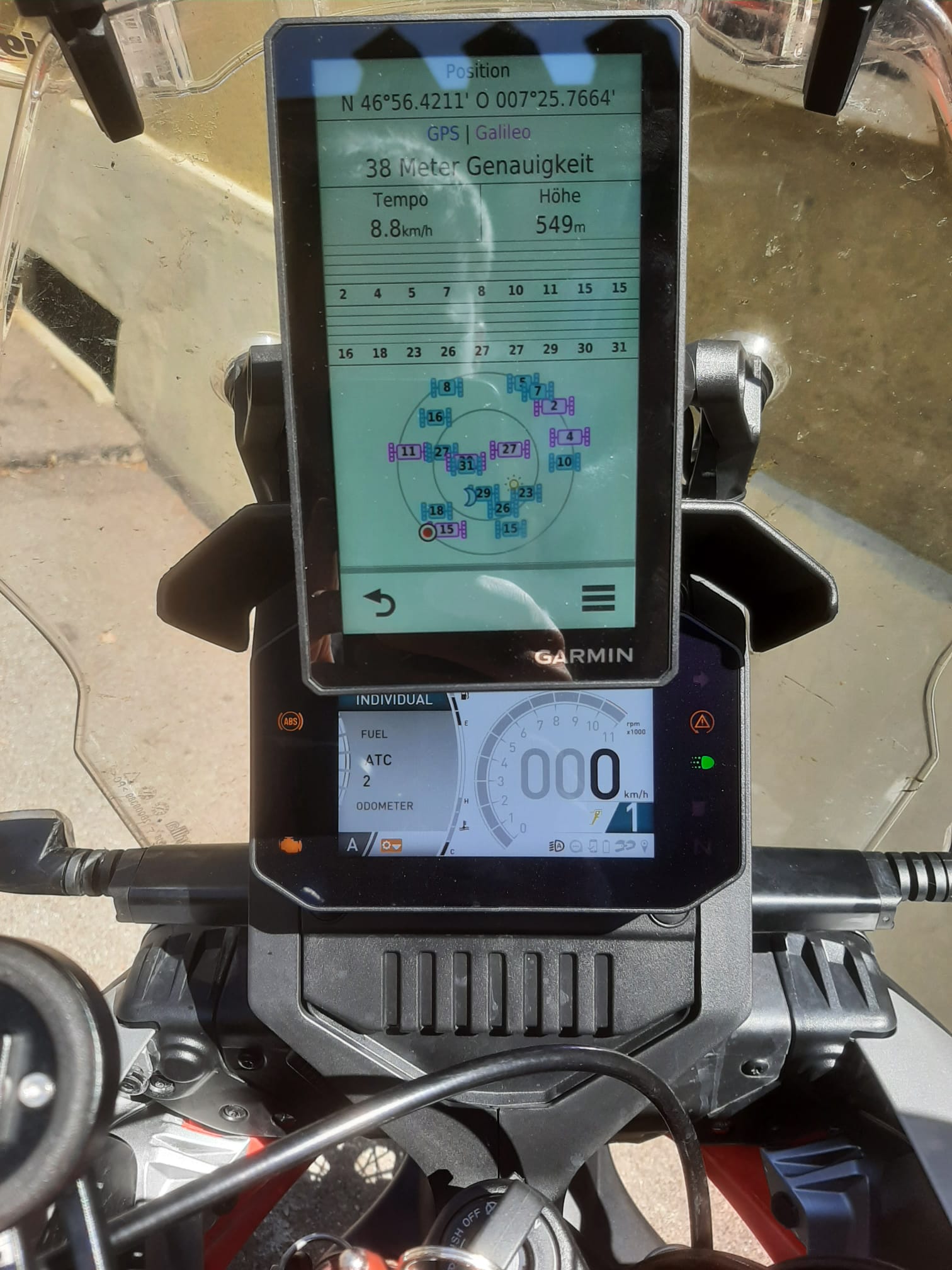

Bin gerade auf diese Beiträge gestoßen.Wie habt ihr das XT elektrisch am Fahrzeug angeschlossen.Vielleicht gibts ja damit auch Störsignale.
Ich hab zwar keine BMW mit TFT.Aber meine Panigale sowie die von einem Kumpel.Da funzt das XT einfandfrei.
Allerdings schließe ich immer direkt an der Batterie an und nicht irgendwo am Kabelbaum mittels Anzapfung.
Gruß Klaus
Habe ich auch kurz dran gedacht, da ich es an das Kabel vom USB Ladeport angeklemmt habe. Aber das Problem bleibt bestehen, wenn ich das Navi von der Halterung löse und es im Batteriebetrieb per Hand an die gleiche Position halte.
An der Verkabelung liegts also definitiv nicht.
Allerdings hängt das Navi bei mir hochkant (weils eigentlich so mehr Sinn macht) und durch eine ungünstige Lösung der Halterung ziemlich weit vorne. Also eher vor als über dem Display.
ich hab schon gemerkt, dass es im Querformat und direkt über dem Display (per Hand hingehalten) deutlich weniger unter den Störungen leidet.
Eventuell hat Aprilia das Display zumindest direkt nach oben vernünftig abgeschirmt.
Ich werde mal mit anderen Montagelösungen herumexperimentieren.
Es bleibt aber dabei: das Zumo XT reagiert extrem empfindlich auf elekrtische Feldstörungen.

Ich fahre das XT spazieren, direkt über dem TFT angebracht. Kein Empfangsproblem. Direkt daneben ist auch noch ein TT 400 angebracht. Beide Navis machen, was sie sollen.

Hallo bei meiner Ktm 890 Adventure ist kein Unterschied feststellbar ob die Zündung ein oder aus ist!
Gps Genauigkeit verändert sich nicht beim Zumo XT
