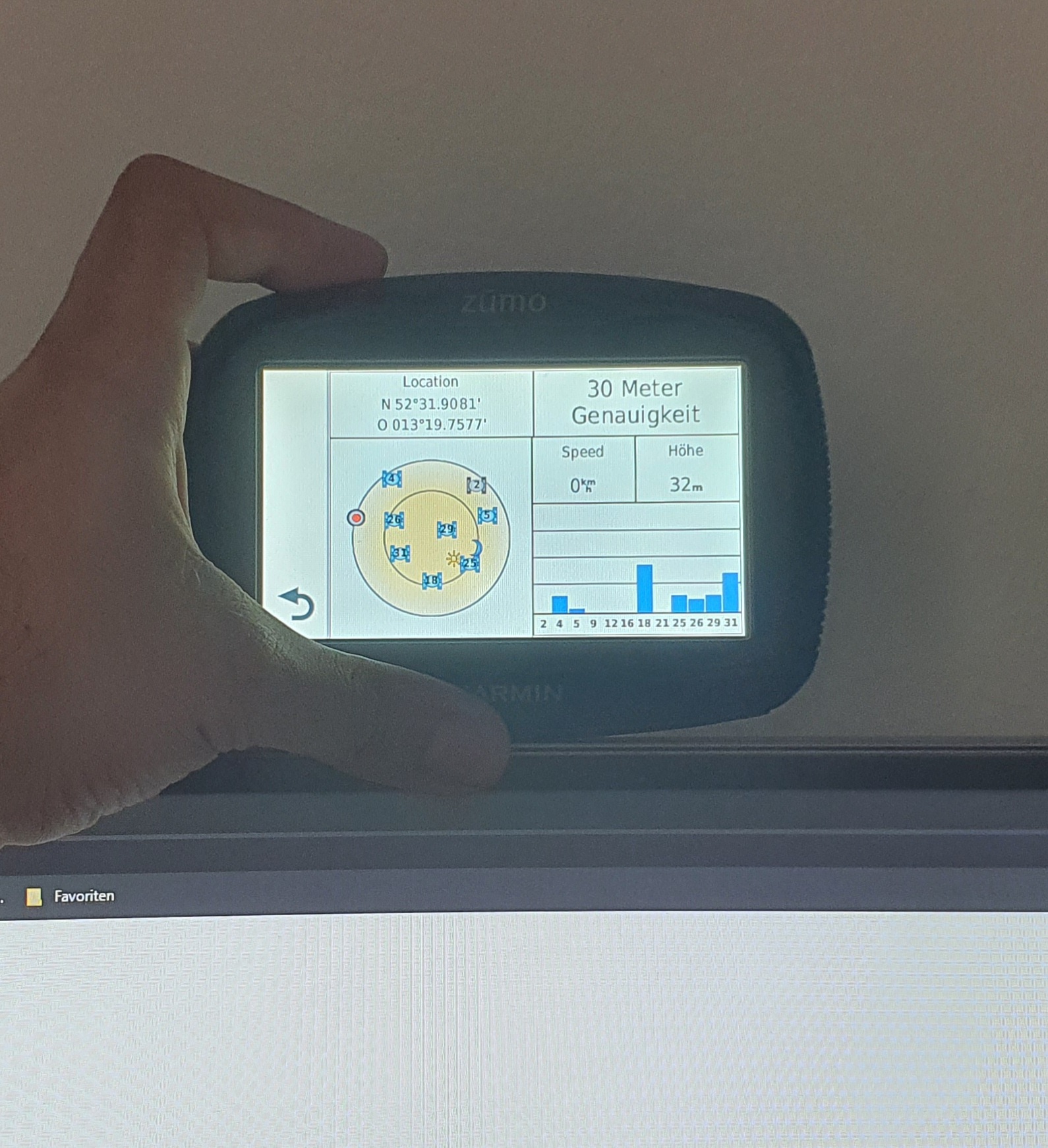

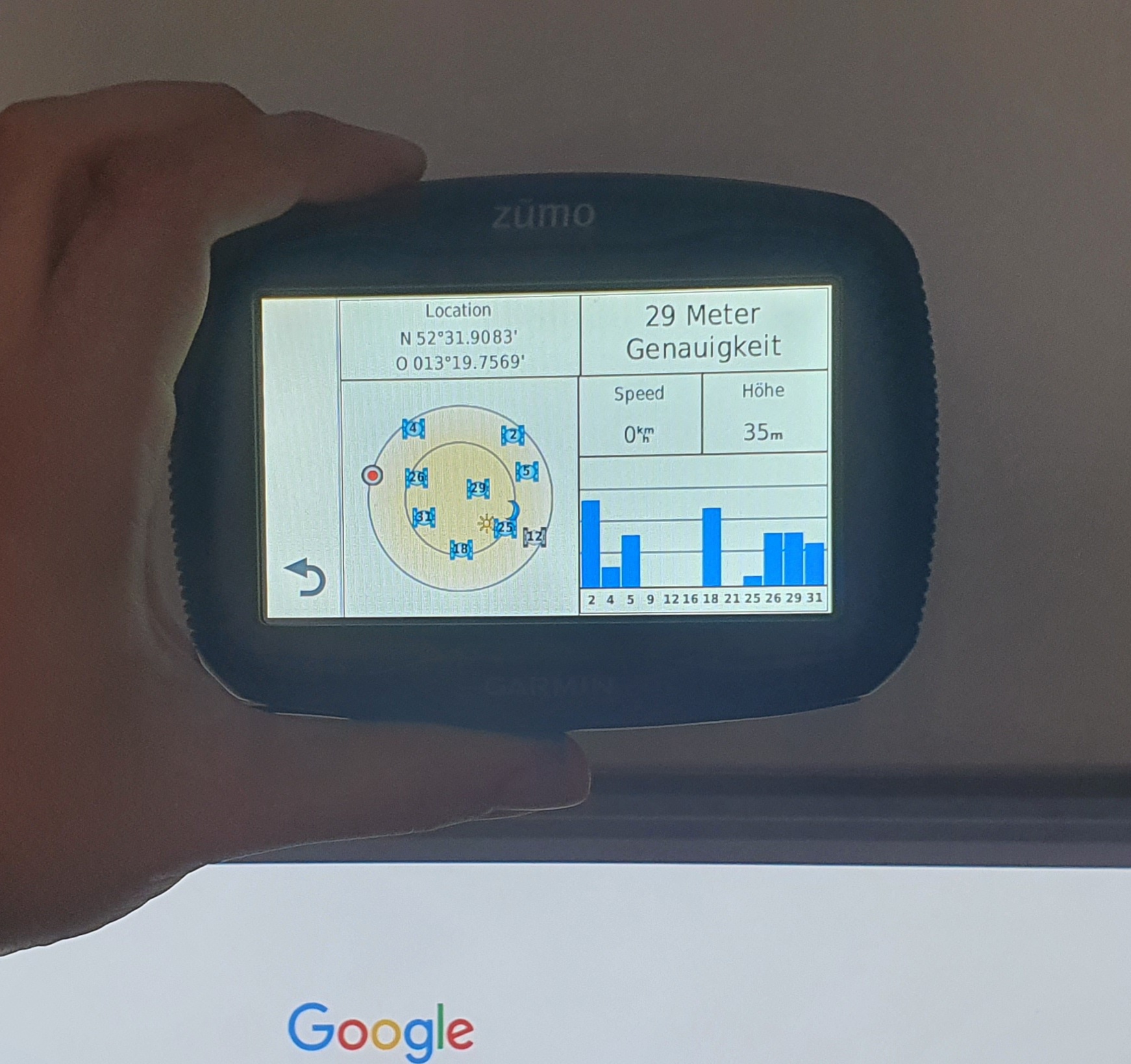

Ich hab das gerade mal mit meinem Garmin 345 LM zu Hause probiert.
Das 1. Bild ist der Satellitenempfang unmittelbar über meinem Samsung C34H892 Bildschirm.
Das 2. Bild ist der Satellitenempfang nur knapp 10cm vor dem Bildschirm, auf gleicher Höhe.
Selbst 5cm in meine Richtung hat schon eine signifikante Verbesserung des Empfangs gebracht. Wäre es eine Idee, das Navi einfach ein paar cm in deine Richtung zu versetzen?
Also als Lösungsidee

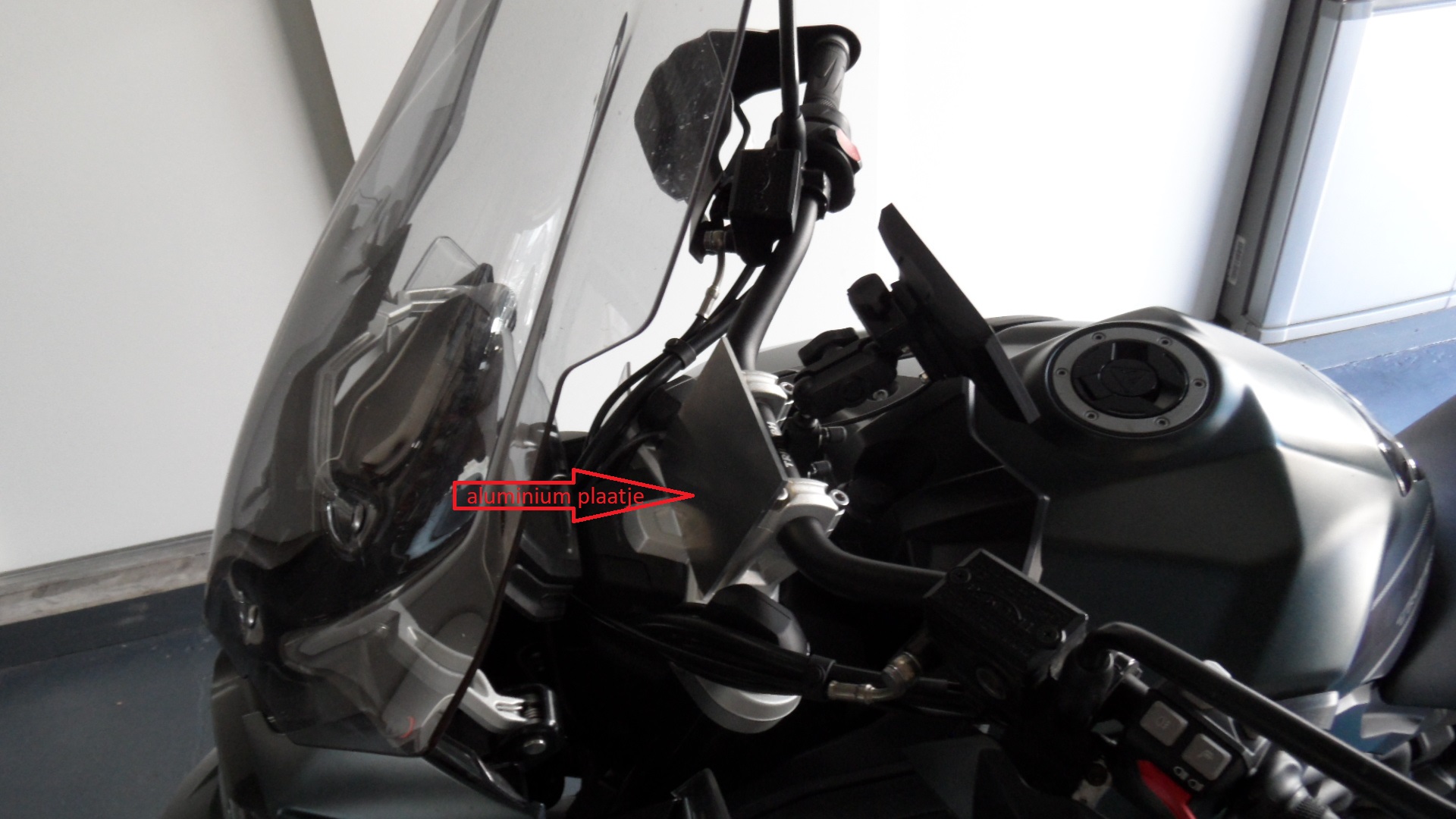

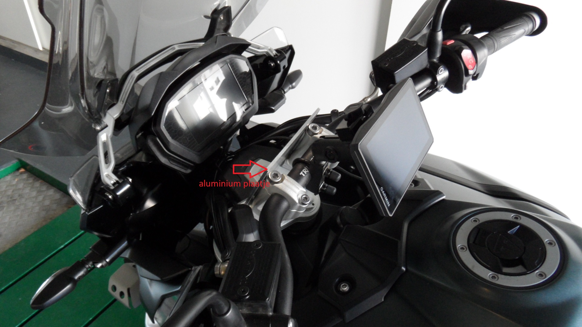

Hallo Freunde von der GS-Fraktion,
ich wollte Euch, genauer gesagt GS Fahrer, die ein Modell mit TFT-Display fahren und im Besitz eines Garmin Zumo XT sind, mal um einen kurzen Test bitten. Ich fahre eine andere Marke (eine Triumph) und nicht nur bei mir, sondern bei allen Modellkollegen mit einem TFT Display, die ein Zumo XT in der Nähe des Fahrzeugsdisplays montiert haben, und das bisher getestet haben, bricht der Satellitenempfang des XT massiv ein, wenn die Zündung des Fahrzeugs eingeschaltet wird.
Es wäre sehr nett, wenn mal einer oder mehrere von Euch das Zumo in die Nähe des Fahrzeugdisplays bringen würden (wo das Navi ja auch hingehört) und einen Empfangstest mit Zündung an und Zündung aus machen würden.
Dazu muss auf die Stelle, an der im Zumo XT Display links oben die grünen Empfangsbalken vorhanden sind, etwas länger gedrückt werden, dann erscheinen Detailinformationen über die Empfangsstärke der einzelnen Satelliten und die Standortgenauigkeit in Metern.
Es wäre für uns sehr hilfreich zur Eingrenzung des Problems, wenn wir wüssten, ob das Problem auch bei anderen Marken vorhanden ist.
Schon mal herzlichen Dank für Eure Hilfe.
Wilfried
PS: Bitte keine grundsätzlichen Markendiskussionen, wir wollen nur das Problem eingrenzen. Danke!
waxman,
Ich habe auch einen Triumph-Tiger mit TFT-Bildschirm und dem Zumo xt.
Dieses Problem ist auch bei mir vorhanden.
Ich habe Garmin und Triumph dafür geschrieben und auf Facebook gepostet.
Sie können dies auch am besten tun, um Druck auf eine Lösung auszuüben
Entschuldigung für mein Deutsch, ich bin Belgier
Sie können mir eine E-Mail senden, wenn dies erforderlich sein sollte.
denotto@hotmail.com.

Hallo Denotto,
ich hatte schon Garmin und Triumph angeschrieben. Von Garmin habe ich keine Antwort bekommen und Triumph tut so, als wenn das Problem nicht existieren würde. Das Problem liegt aber NICHT an den Geräten von Garmin, sondern an dem älteren TFT Display von Triumph, dass an der 2018er Tiger 1200 und einigen anderen Modellen verbaut ist. Dieses Display stört den Empfang von fast allen Navigationsgeräten. Die neueren, großen TFT Displays von Triumph machen keine großen Probleme, da ist der Empfang ok. Deshalb glaube ich auch nicht, dass Triumph da irgend etwas unternehmen wird. Du musst da selbst eine Lösung finden. Es gibt zwei Möglichkeiten:
1. Du montierst das Navi am Lenker. Dann ist der Abstand zum Display groß genug und eine Navigation ist ohne größere Beeinträchtigungen möglich, weil die Störstrahlung nicht mehr groß genug ist.
2.Wenn Du das Navi nicht am Lenker haben möchtest, sondern über dem Display, dann musst Du Dir eine Abschirmung bauen, etwa so, wie ich es weiter oben im Beitrag Nr. 54 unter dem Link „Abschirmwanne“ beschrieben habe. Ich wünsche Dir auf jeden Fall viel Erfolg!
Wilfried
