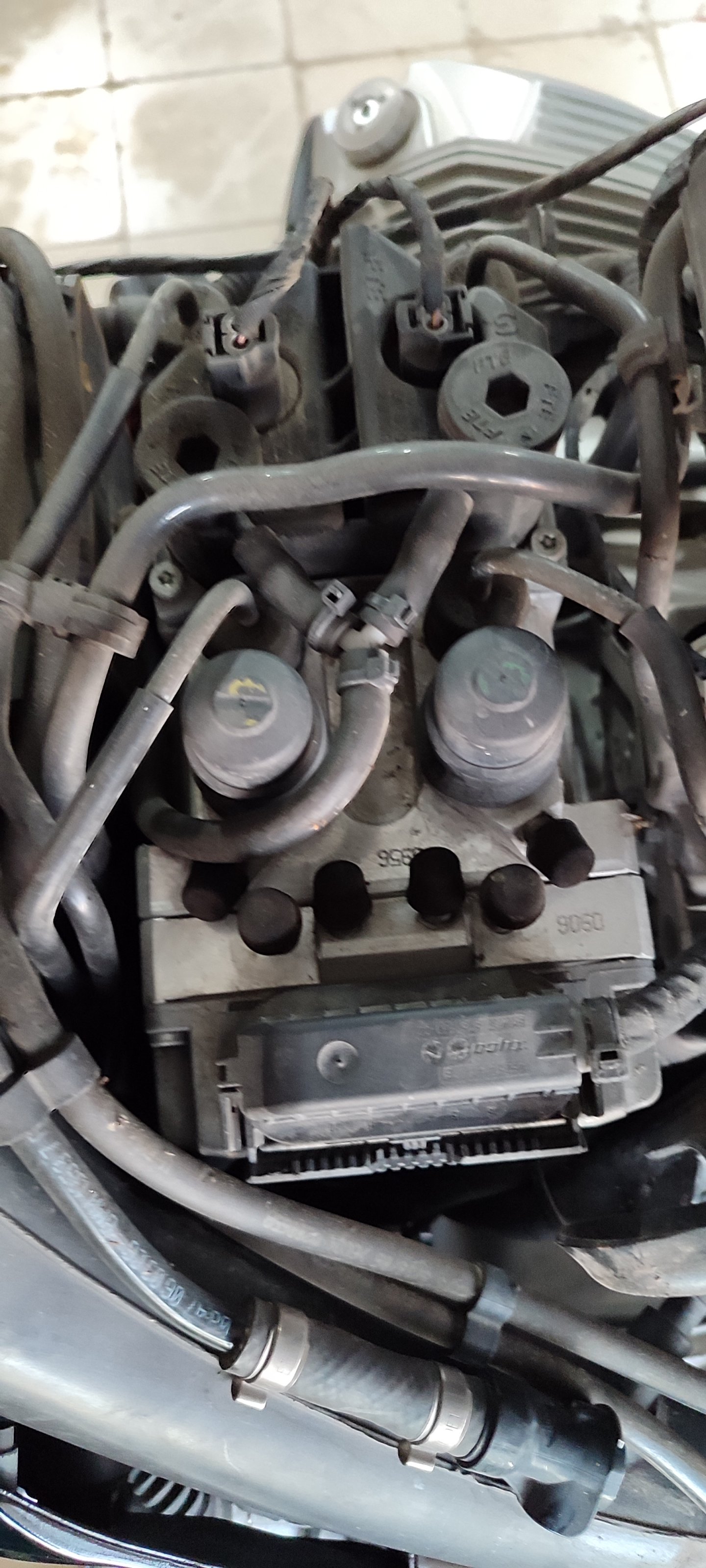

bei meiner 2006er mit BKV macht das ABS auf einmal probleme.
Was mich verwundert ist aber wenn ich die Zündung einschalte und den Bremshebel betätige,daß ich den BKV nicht jaulen höre.
Batterie hängt am BMW Ladegerät und ist auf 100%. Hab vor kurzem den Bremslichtschalter von der Fussbremse erneuert da ich Dauersignal hatte.Hab nach dem Wechsel des Schalters alles ausprobiert,Funktion und jaulen war vorhanden.
Fehler auslesen ist hier bei mir nicht möglich.(Livno,Bosnien und Herzegowina)
Werden mir aber auf jeden Fall was zulegen um auszulesen.
HAG hab ich heuer schon überholen lassen,Mal sehen was jetzt kommt.
Gruß in die Runde
