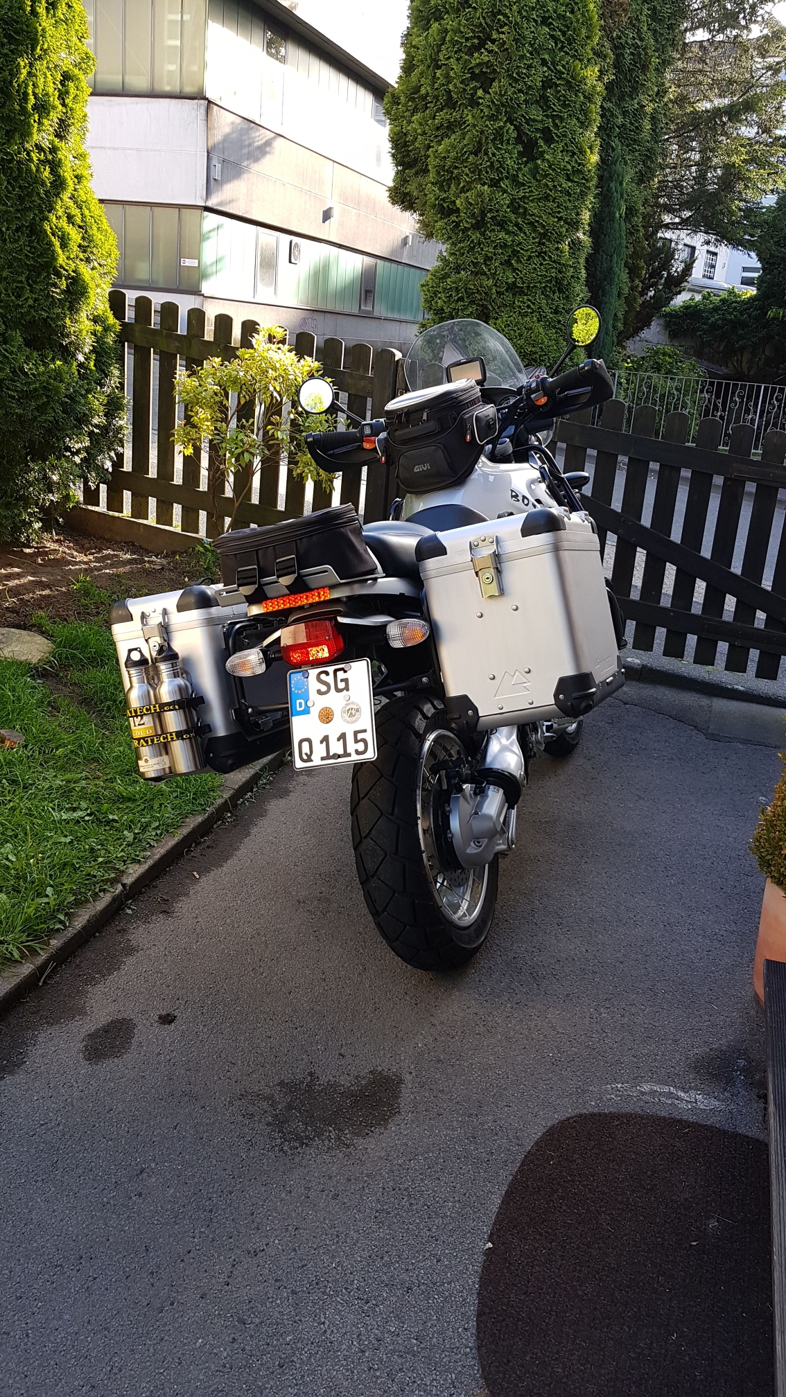

Komisch, bei meiner 1150 ist es der linke Koffer (auf Seite des Auspuffs), der an den Blinker drückt.
Liegt auch nur minimal an - drückt 2-3mm
Ich klebe ne kleine schwarze Filzunterlage dazwischen.
Wie kommt das, dass das kein ausreichender Abstand da ist?
Und dann mal links / mal rechts?

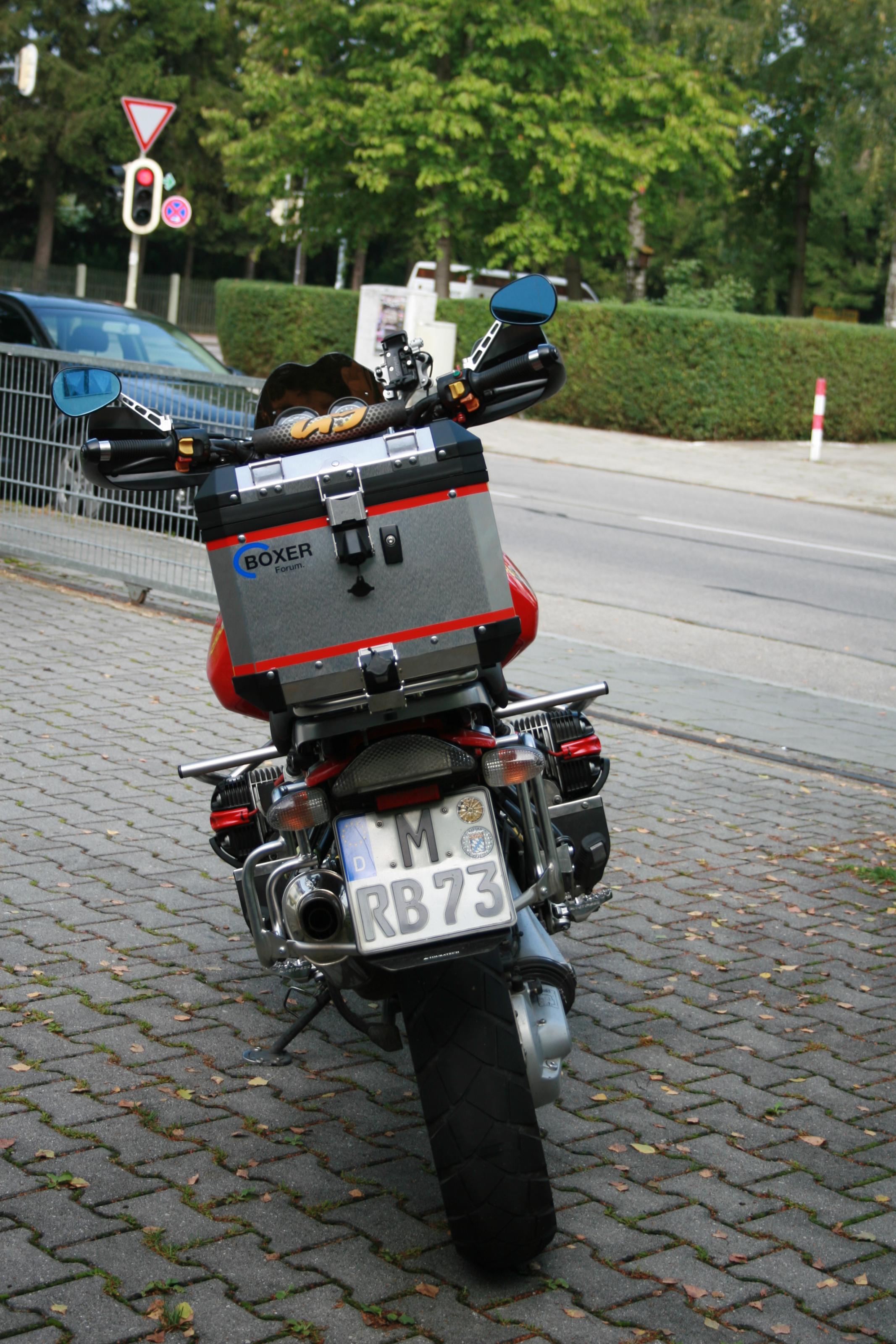

Hallo auch aus München,
nimm die vorderen Blinkerarme die sind kürzer passen aber genauso.

Hallo Thommy,
dann würde ich das ganze noch mal lesen.
Die Blinkerhalter haben zwei verschiedene Nummern und sind auch verschieden lang.
Am besten schaust du bei deinem Motorrad nach, dann siehst du das auch.
Auf dem Bild sieht man die original Blinker mit den vorderen Haltern.
Hab ich vergessen du must auf der 1100GS Seite nach schauen.
Die 1150 hat vorn andere.

deshalb hab ich auch geschrieben das die vorderen Blinkerhalter hinten passen und kürzer sind
Ich fahr eine 1100GS, ich dachte das sieht man rechts oben
Du weiß auf jeden Fall welche das sind und die kosten ein paar Euro mehr nicht, könnte vielleicht sein das ich noch welche rum liegen hab.

na dann passt das ja sind dann die gleichen wie auf meinem Bild
