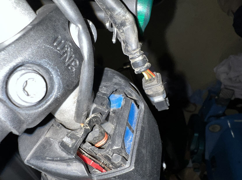

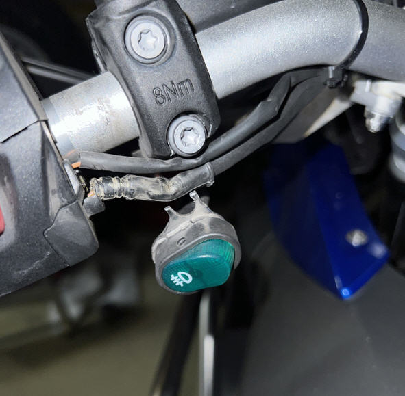

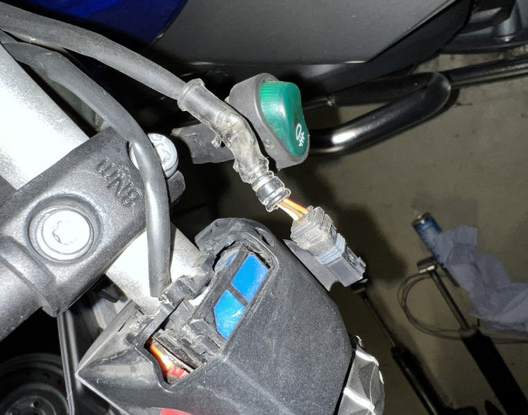

Die Geschichte mit dem Blinker hatte ich letztes Jahr auch mal.
Irgendein Profi hatte beim Vorbesitzer Zusatzscheinwerfer montiert. Dabei hat er den Schalter so toll angebracht, dass es die Stecker aus dem Griff gezogen hat. Mal ging der Blinker und mal nicht, genauso der Heizgriff, mal wurde er warm und mal nicht.
Ich würde mal prüfen ob der Stecker richtig drauf ist.
