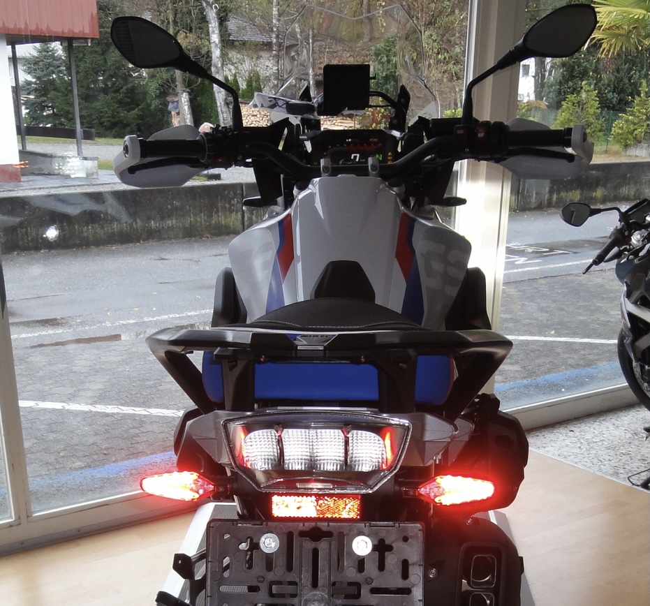

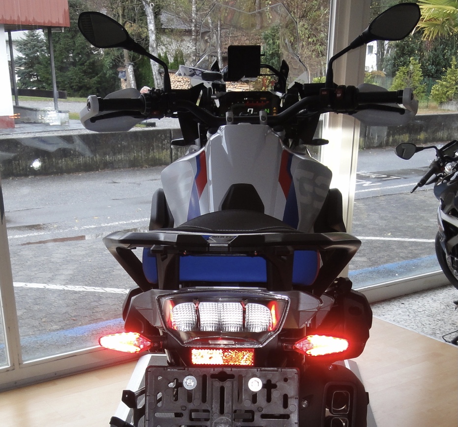

Ich bin gestern kurz hinter einer 1250 gefahren. Mir haben diese rot glimmenden Blinker nicht gefallen.

Das sind die multifunktionalen Blinkleuchten.
Beschreibung von BMW zu dieser Option:
"Die LEDs der multifunktionalen Blinkleuchten können gleichzeitig gelbes Blink- und rotes Brems- oder Rücklicht abgeben. Sie erhöhen die Sichtbarkeit und damit die Sicherheit für den Fahrer und ermöglichen obendrein aufmerksamkeitsstarke Lichteffekte."

Ich habe die Multifunktionalen hinteren Blinkleuchten in Hechlingen gesehen. Wir waren uns fast einig, das man das Blinken ziemlich schlecht sieht wenn gleichzeitig gebremst wird. Ansonsten ist‘s ne schöne Spielerei.

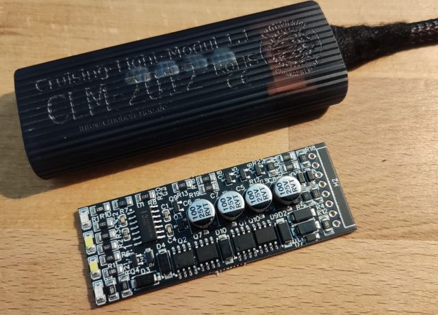

Bei mir bekommst die ein bewährtes wasserdichtes SMD Cruising-Light Modul CLM-2012, welches zwischengeschaltet wird für relativ kleines Geld.

Wenn nur vorne umgebaut werden soll, dann gibt es das SMD Cruising-Light Modul CLM-2012,
kannst du über Firma Emotion Ride beziehen.
Sie bieten auf ihrer Homepage noch die herkömmliche Softwarelösung an.
Alternativ zur Softwarelösung auch nur für vorne das CLM 2012, sowie bei Komplettumbau (vorne und hinten mit einem Modul) die Hardwarelösung Rear-Light_Converter RLC-6013 an.

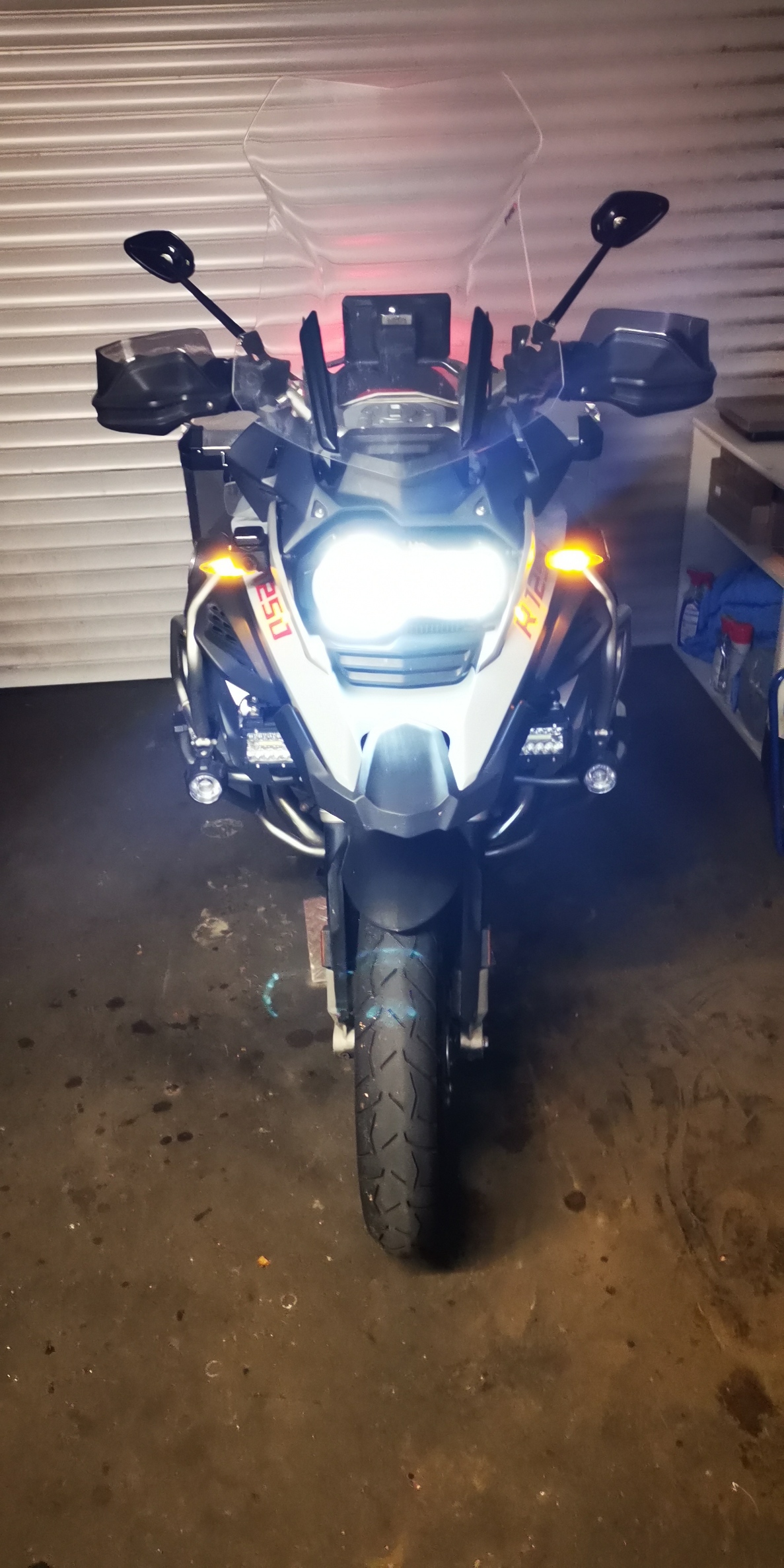

Hier abgebildet nur für vorne das CLM-2012:
Einfach bei Emotion Ride anfragen, dort bekommst du ein Angebot, er hat die exklusiven Vertriebsrechte für Deutschland. So habe ich das mit ihm vereinbart.
