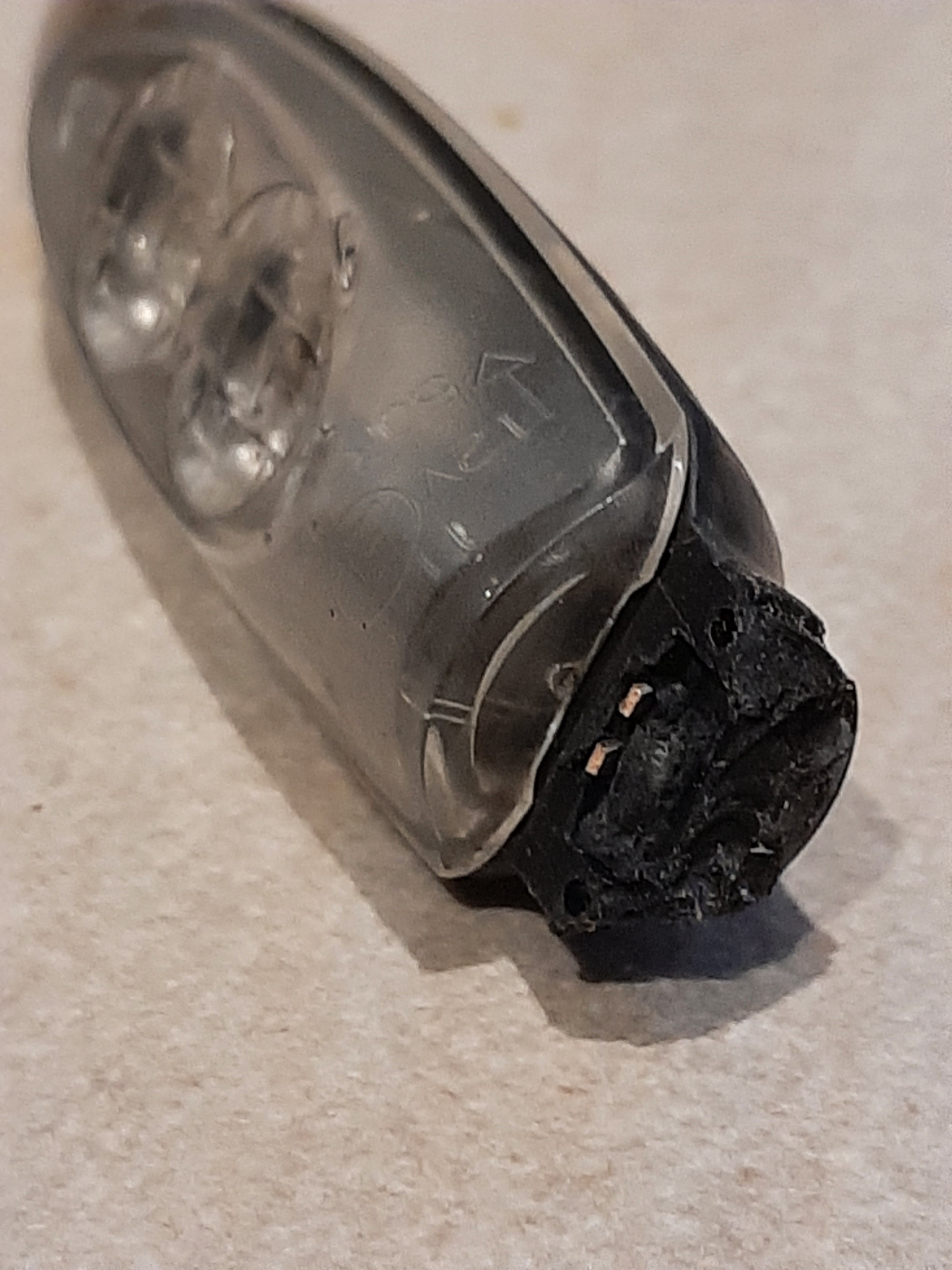

mir ist gestern etwas passiert was ich nicht ganz zu ordnen kann.
Ich habe Kartons in der Garage weg geräumt und wollte mich mit einem Handvoll Kartons an der BMW vorbei zwängen. Da bin ich mit dem Pullover am vorderern Blinker hängen geblieben. Weil die Hände voll waren habe ich mich etwas hin und her bewegt, und der Blinker war ab. Wirklich nicht stark geruckelt. Zuerst habe ich gedacht ich falle vom Glauben ab. So ein Billigscheiß!:hammer: Dann habe ich ihn mir genauer angesehen. Da ich ich die Kontakte gesehen. Kontakte? Ich kenne das halt noch von früher wo die Befestigungt aus einem Chromrohr war und ein Kabel durch ging. Ist aber nicht mehr.
Frage an die, die sich auskennen.
Wie kommt da der Strom zu den LED? Wozu sind da die Kontakte? Ist das teilbar? Ist der Blinker nun kaputt? Reparierbar oder neu?

Da ist die Steckverbindung unten sichtbar, dadurch kriegt es die Spannungsversorgung.
Eventuell war es schon angebrochen? Dein Motorrad ist von 2009.
Bei sicherheitsrelevanten Teilen bin ich persönlich immer für neu. Vielleicht geht Superkleber.
Es ist ja offensichtlich, dass dies die Anschlüsse des Blinkers sind. Ich habe das in der Form zwar auch noch nicht gesehen, aber warum nicht so ?
Bei einem
würde ich wahrscheinlich erst einmal die Reparatur versuchen, neu kaufen kann man ja immer noch.
Punkt 1 wäre dann erst einmal die Kontakte wieder zu verbinden. Wahrscheinlich müsste man löten (ich kenne die Gegenseite nicht). Danach würde ich den eigentlichen Halter mit Zweikomponentenkleber verbinden (bei erhöhter Temperatur verfestigen lassen für bessere Festigkeit).

Danke zuerstmal für die Kommentare. Natürlich sehe ich die Kontakte. Heist das die Teilbar sind? Die Kontakte sind nicht zerissen. Da ist auch nicht zu löten. Hat die schon einmal einer auseinander gehabt?

Die Blinker sind doch nicht zerlegbar. Abgebrochen und deshalb Defekt. Einfach neu kaufen und fertig.
Ca45€. Oder einfach gebrauchte suchen wenn zu teuer.
Reparieren kann man ziemlich alles, aber wenn ich bei der nächsten Tour dann einen abgefallenen Blinker hab, ist auch nicht schön.
...doch - ich sehe da eine schöne Bruchkante auf dem Bild (kupferfarben).
Da ein (gebrauchtes) Ersatzteil vermutlich nicht die Welt kostet und es zusätzlich Aftermarket Alternativen gibt würde ich nicht basteln wollen - auf Tour würde ich den wieder flicken, zuhause nicht.

OK, habe mir jetzt ein paar aus dem Land des Lächelns bestellt. Sch... auf Prüfzeichen. Die BMW Preise sind selbst gebraucht astronomisch. Und das für den Billigscheiß.
