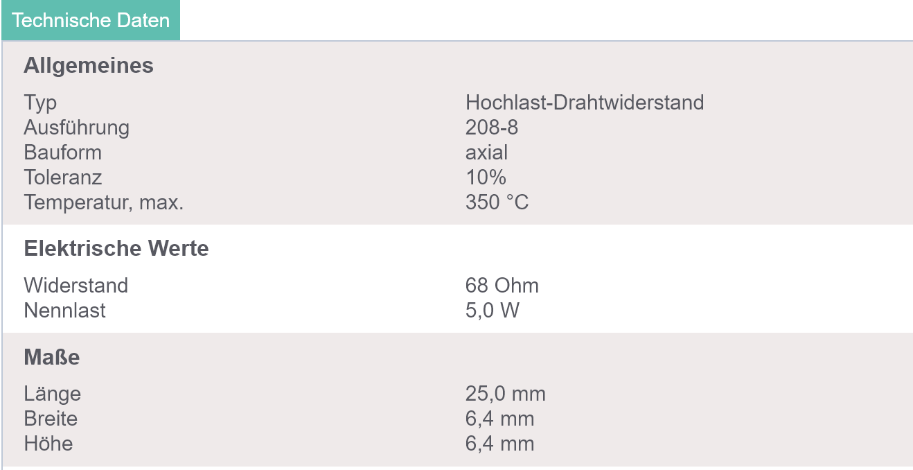

...also angenommen Du hast jetzt 3 W und willst auf 5 W, dann benötigst Du noch 2 W zusätzlich.
I=P/U
I=2 W / 12 V
I= 0,17 A
R=U/I
R=12 V / 0,17 A
R= 70,59 Ohm
=> 68 Ohm >2 W
dann lande ich bei sowas
5W AXIAL 68 - Drahtwiderstand, axial, 5 W, 68 Ohm, 10%
Screenshot_2021-05-26 5W AXIAL 68 - Drahtwiderstand, axial, 5 W, 68 Ohm, 10%.png
oder etwas gefälliger und kleiner:
ARC ACS5S 68R - Drahtwiderstand, axial, 5 W, 68 Ohm, 5%
Screenshot_2021-05-26 ARC ACS5S 68R - Drahtwiderstand, axial, 5 W, 68 Ohm, 5%.png
...teilweise oder ganz Schrumpfschlauch drum, sollte halten.
Erwärmung würde ich persönlich vorher testen am Netzteil, kann mit aber nicht vorstellen das der richtig warm wird.
hth

Danke mal für die Info. Ich bin aber von 14V ausgegangen. Das währen 98Ohm. Die Mitte zwischen Deiner und meiner Rechnung sind 80 Ohm.
Der Widerstand ist aber ganz schon breit. Er kommt ja zwischen die Kabel unter der Tankverkleidung. Ein kleineres währe besser. Und es beantwortet eigentlich nicht meine Frage nach den Unterschieden.

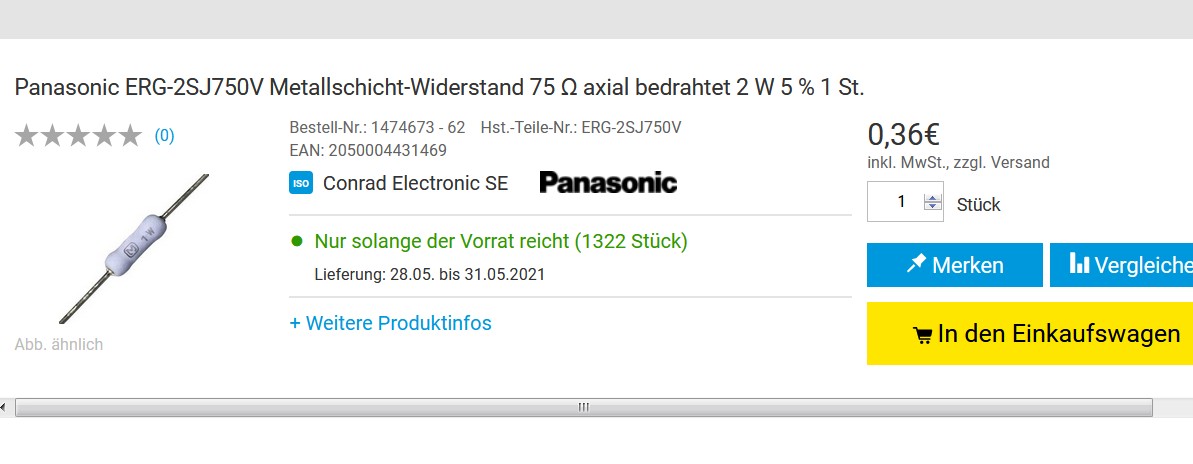

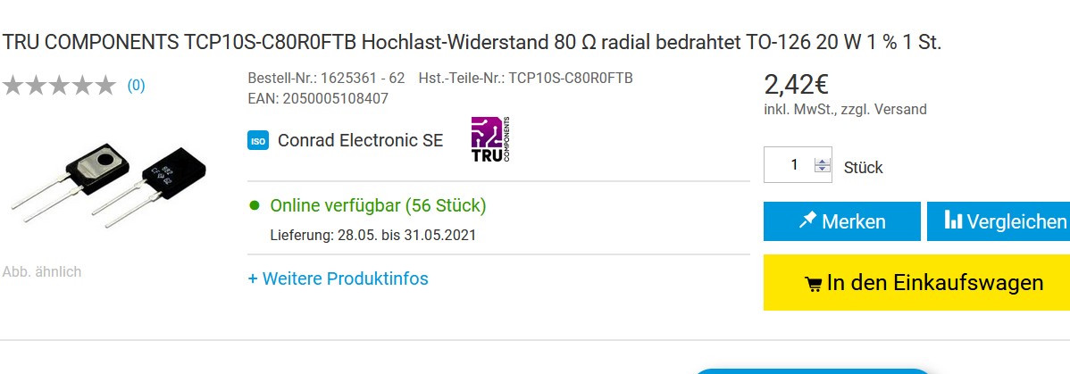

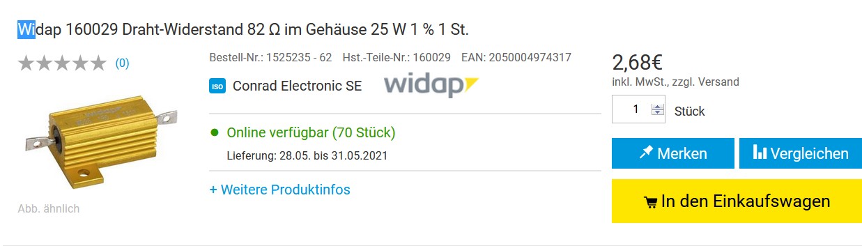

Bei der Rechnung kann man noch die Einschaltdauer von 50% berücksichtigen, dann reicht die halbe Leistung aus.
Der erste Screenshot zeigt einen Widerstand mit axialen Anschlüssen. Der dürfte geeignet sein. Die Leistungsangabe ist natürlich der Maximalwert.
Der zweite Screenshot zeigt einen Widerstand mit radialen Anschlüssen. Er müsste also wie der erste passend konfektioniert werden. Zudem sieht man an der Bauform, dass er zur Montahe an einem Kühlkörper vorgesehen ist, also irgendwie mit etwas verschraubt werden muss, das die Wärme ableitet. Vielleicht geht es auch ohne Kühlkörper, denn mit 20 W ist er überdimensioniert.
Das dritte Modell bringt seinen Kühlkörper schon mit und hat noch mehr Leistung.
Grundsätzlich geeignet wären alle drei.
In jedem Fall wird Wärme frei, die abgeleitet werden muss. 2 Watt sind natürlich nicht so furchtbar viel, aber nicht null. Von daher hat möglichst klein natürlich seine Grenzen. Kannst es ja mal zuerst mit dem Widerstand mit den axialen Anschlüssen versuchen. Der ist ausreichend, aber die 2 Watt darf er nur verbraten, wenn er ausreichend gekühlt ist - das heißt in diesem Fall, dass die Leistung über die Luft abgeführt wird. Ich kenne die Platzverhältnisse unter der Verkleidung nicht, ein bisschen muss die Luft aber zirkulieren können.
Je knapper die Leistung des Widerstands bemessen wird, desto heißer wird er. Das ist bei der Unterbringung des Widerstands in der Nähe temperaturempfindlicher Teile zu beachten. "Versuch macht kluch"
