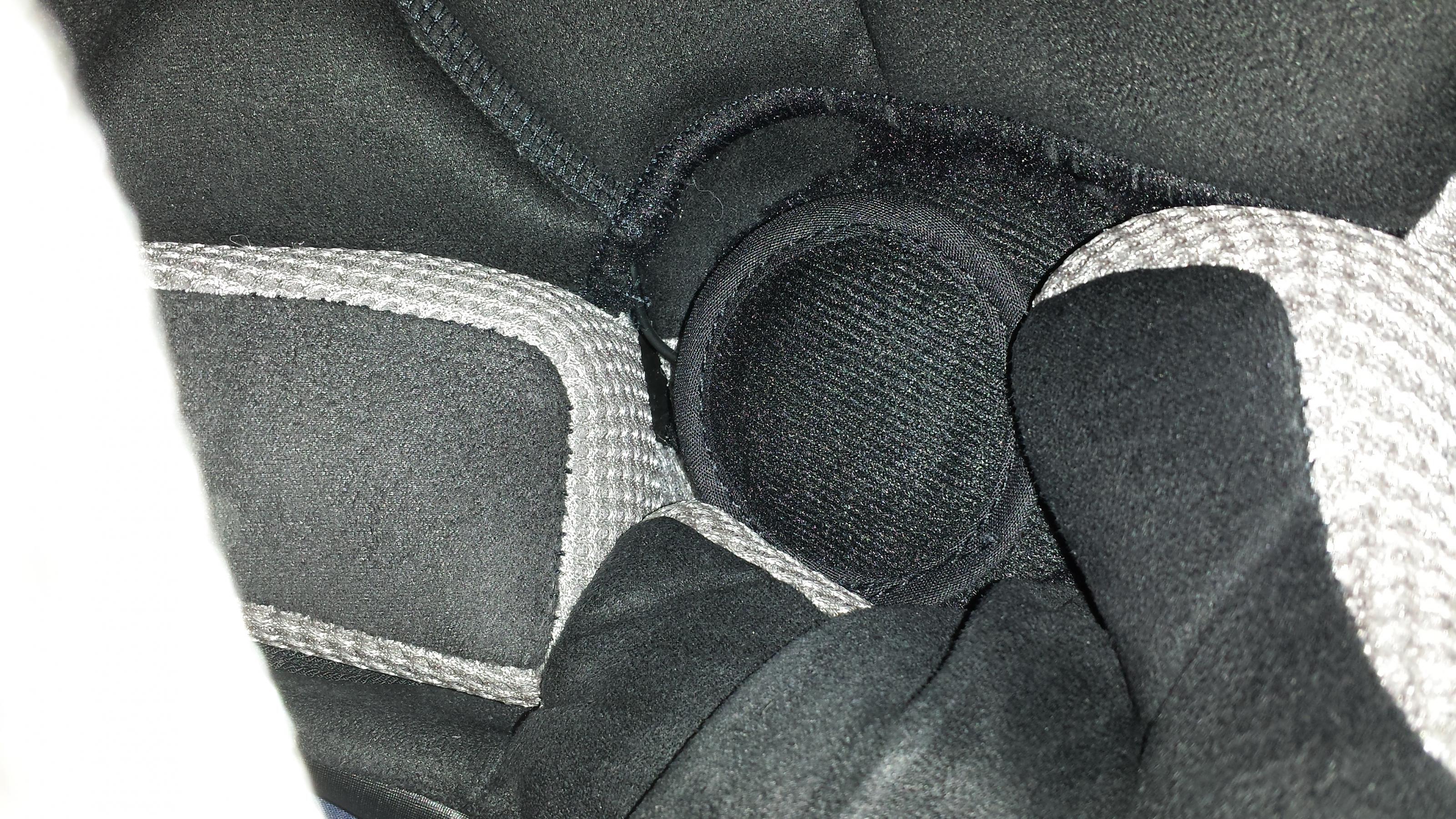

Helmeinbau_Lautsprecher.jpg hier sieht man einen Lautsprecher, mit Klettrückseite der Lautsprechers aufs Polster geklettet

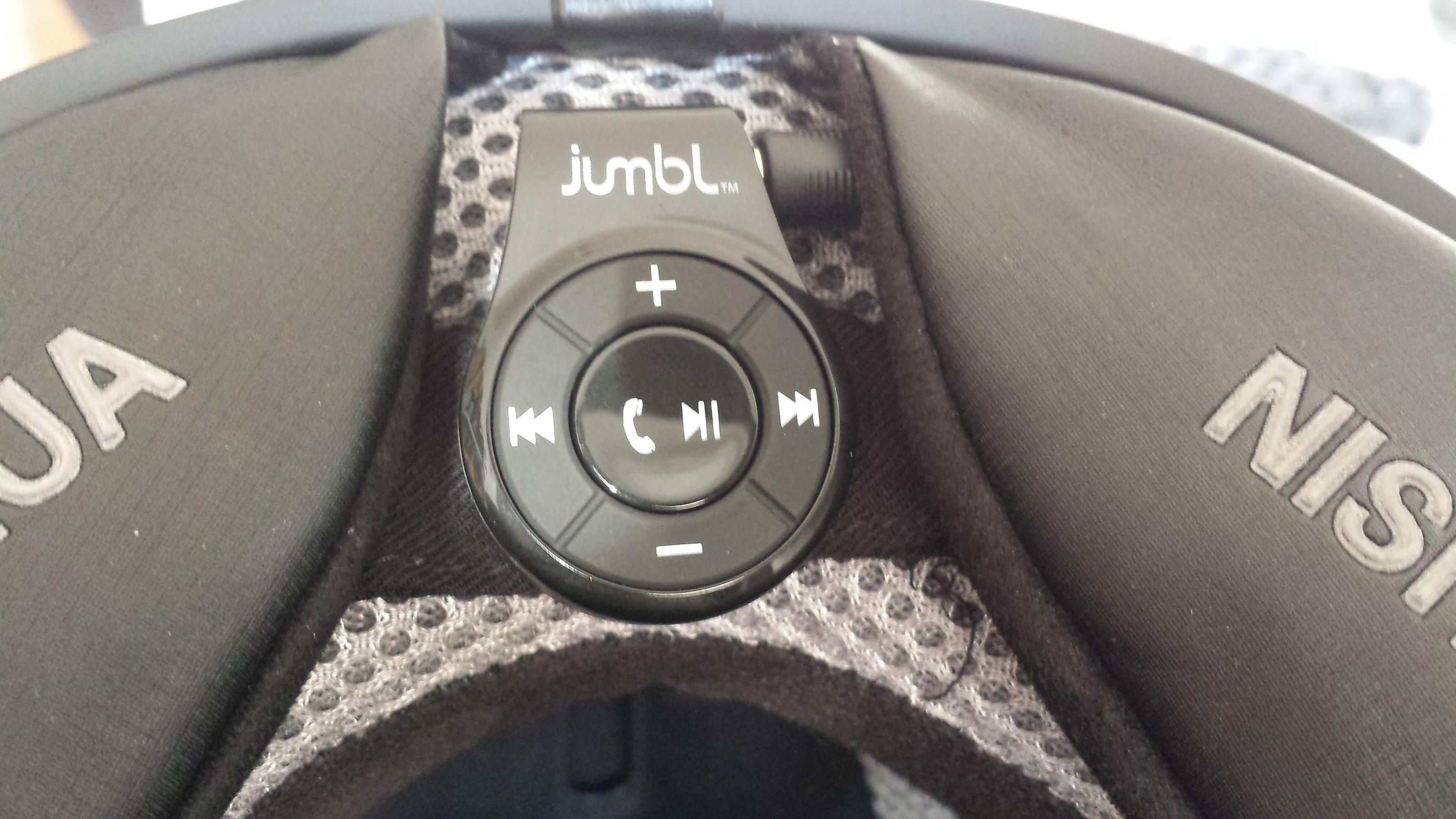

Helmeinbau_Bluetoothadapter.jpg das ist das Bluetoothmodul, sitzt hinten an der Unterseite des Polsters genau in der Mitte
Folgendes braucht man (natürlich sind die hier aufgeführten Teile nur Beispiele - man kann auch andere, ähnliche Dinger benutzen. Ich hab eben die benutzt):
Bluetooth-Adapter mit 3,5mm Klinke für Kopfhörer, zB den:
Jumbl? Bluetooth-Freisprech- und A2DP- Audio-Streaming-Adapter/Receiver für 3,5 mm Geräte - Konvertiert 3,5 mm verkabelte Kopfhörer in drahtlose Musik-streamende Stereo-Ohrhörer - mit eingebautem Mikrofon - Schwarz: Amazon.de: Elektronik
Der Adapter ist relativ klein und mit Akku. Der Nachteil ist das spezielle Steckerchen zum Aufladen. Leider kein Mini- oder Mikro-USB, sondern Miniminimini-Stecker ähnlich (oder gleich?) wie bei Nokia mal (ich hatte mal so'n Ding)
Beim nächjsten Mal nehm ich vielleicht was anderes. Das Modul hat in der Mitte eine relativ große Taste für ein/aus. Ist mit Handschuh machbar. Außerdem hat das Ding auf der Rückseite so einen Federclip zum befestigen - perfekt! Geht gut an flachen Polsterteilen oder je nach Helm vielleicht sogar an der Helmschale selbst. Ich hab ein Stück flaches Stoffband eingenäht und das Teil da dran befestigt.
Lautsprecher mit 3,5mm Klinkenstecker, zB die:
TRIXES Lautsprecher Kopfhörer für Motorradhelme mit: Amazon.de: Elektronik
Der Vorteil von den Dingern: die sind flach! Und bereits mit gepolsterter Hülle aus Stoff, relativ weich und auf der Rückseite mit Klett. Da ist pro Seite auch ein Gegenstück fürs Klett dabei mit Klebepad. Hab ich aber nicht gebraucht, da praktischerweise genau da, wo die Lautsprecher im Helm hin müssen, der Untergrund perfekt zum kletten war :D
Bei anderen Helmen kann das mit dem Klebepad aber praktisch sein.
Der Rest ist relativ einfach. Wangenpolster ausm Helm ausbauen und rausnehmen, Kabel im Helm unter dem Polster verstauen, Stecker nach außen verlegen. Wangenpolster wieder rein und Lautsprecher festkletten - beide Seiten.
Hinten in der Mitte auf der Unterseite des Polsters am Hinterkopf hab ich ein Stück flaches Stoffband festgehäht und das BT-Modul mit dem Clip dran fest gemacht. So gehts leicht ab zum Aufladen und stört nicht. Anstecken - fertich!
