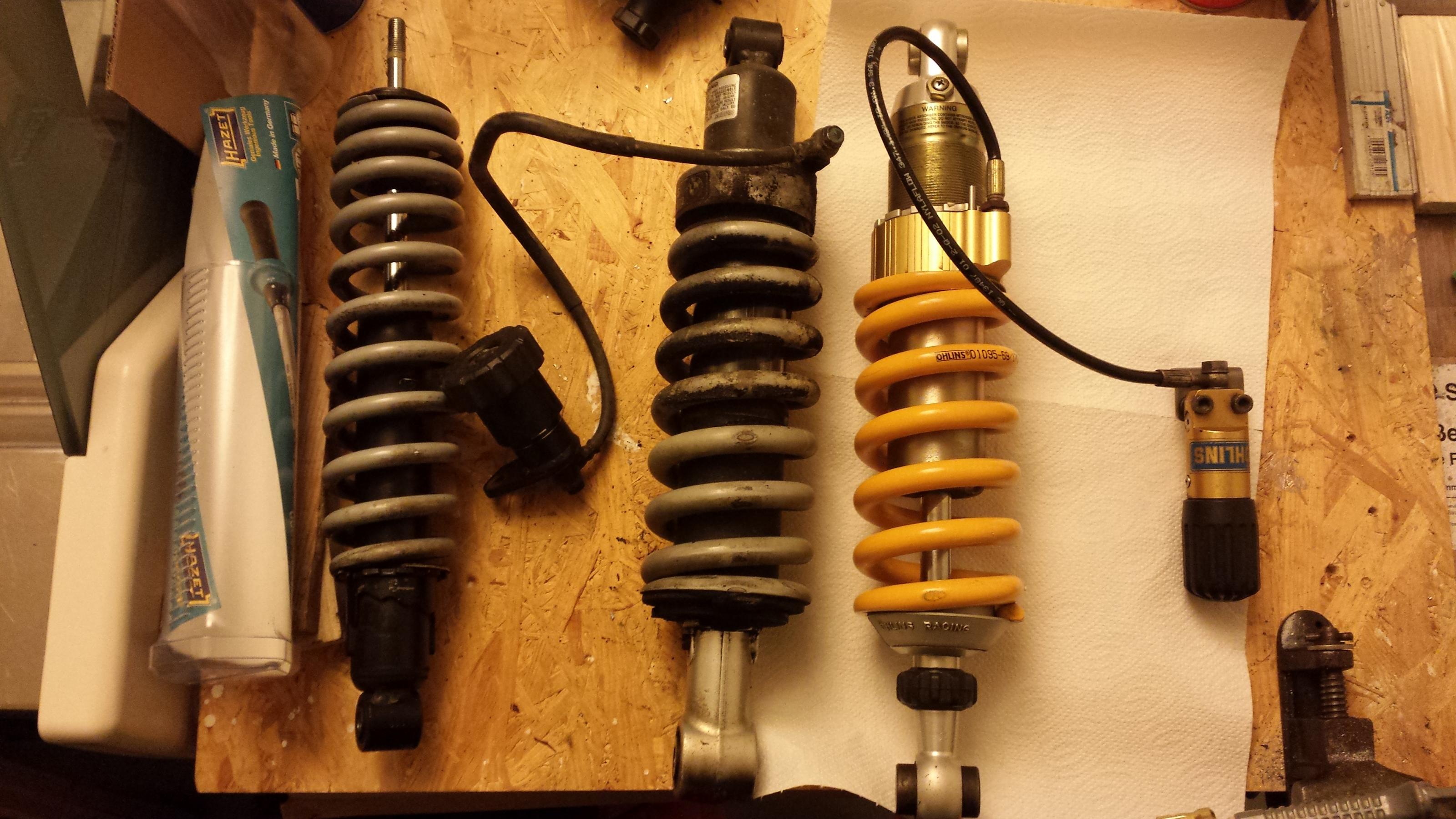

So,
hab das etwas angelaufene Federbein etwas aufgehübscht.
vorher:
nachher:
Da hatte sich leider auf der Chrom- oder Nickelschicht, an vielen Stellen Oxidation eingefressen.
Hat jemand eine Idee, womit das am besten zu versiegeln ist? WD 40 reicht da sicher nicht.
Klarlack?

Oh du haste ne 160er Feder drin - die ist schon ordentlich straff- damit kann die Q fliegen ohne das sie beider Landung in die Knie geht.
Optisch sehe ich da kaum Unterschiede zum S46 - zum Beispiel ist da dieser Gummidämpfer verbaut der den Federweg etwas begrenzt und die Feder-Nummer im Mittelteil bei dir 64 bei mir 69.
Hier mal zum Vergleich:

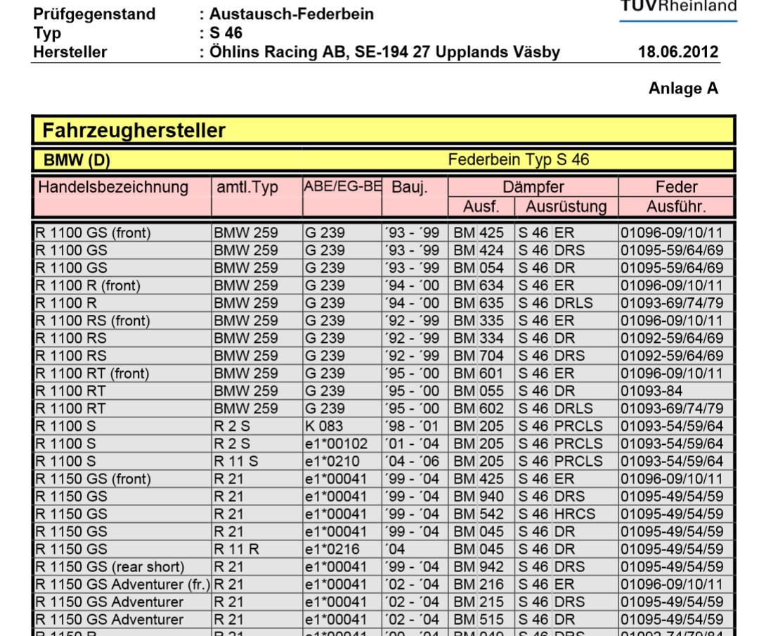

Joker74
Joker74
02.09.2019
114
most1/4
R1100GS_97; KTM 640ADV_01
Hallo Matjes,
kannst du mal nach dem Typ schauen (S46?) dann kann ich in unserem Archiv nochmal genauer suchen
