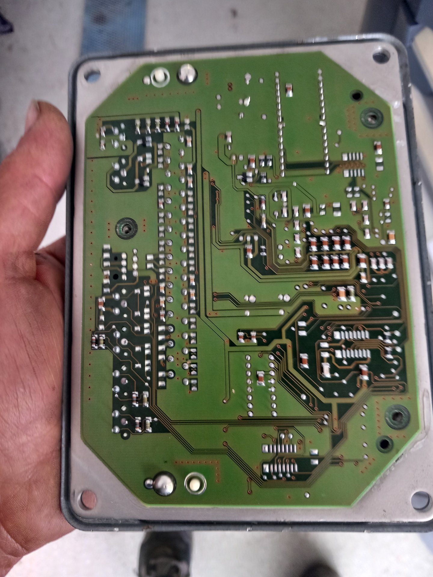

Ich wollte heute bei einem Bekannten ein Bludau Chip in seine BMW R1150 Rockster Bj.2005 einbauen. Hab das jetzt schon zweimal bei mir und meinem Bruder gemacht.
Also Steuergerät ausbauen, vier Torx- Schrauben lösen und den Deckel vorsichtig aushebeln. Dann müsste eigentlich der Chip unter der weißen Abdeckung zu sehen sein. Aber Fehlanzeige. Kein Chip zu sehen. Nur die Platine von hinten. Okay, es waren drei kleine Schrauben zu sehen. Schrauben raus, aber die Platine ließ sich nicht entfernen. Aif dem Bild leicht links, oben und unten sind zwei kleine weiße Pins zu sehen. Daneben sind eine Art größere Verlötungen zu sehen. Kann es sein das die Platine hier nochmal gegen Ausbau gesichert?
Kennt von euch jemand so einen Aufbau eines 1150er Steuergerät?

Entlötlitze (oder Entlötpumpe) einsetzen, Lot an den "dicken " Lötpunkten absaugen, Platine vorsichtig raushebeln .... ;) ...

Der Chip sitzt auf der anderen Seite der Platine...von dieser Seite aus sieht man nur seine Füße, bzw die seiner Fassung...!
Welche Seite der Verklebung mit Silikon beim Trennen des Gehäuses zuerst aufgibt, ist wohl Zufall.
Einfach weiterhebeln, bis die Platine ganz rausgeht.

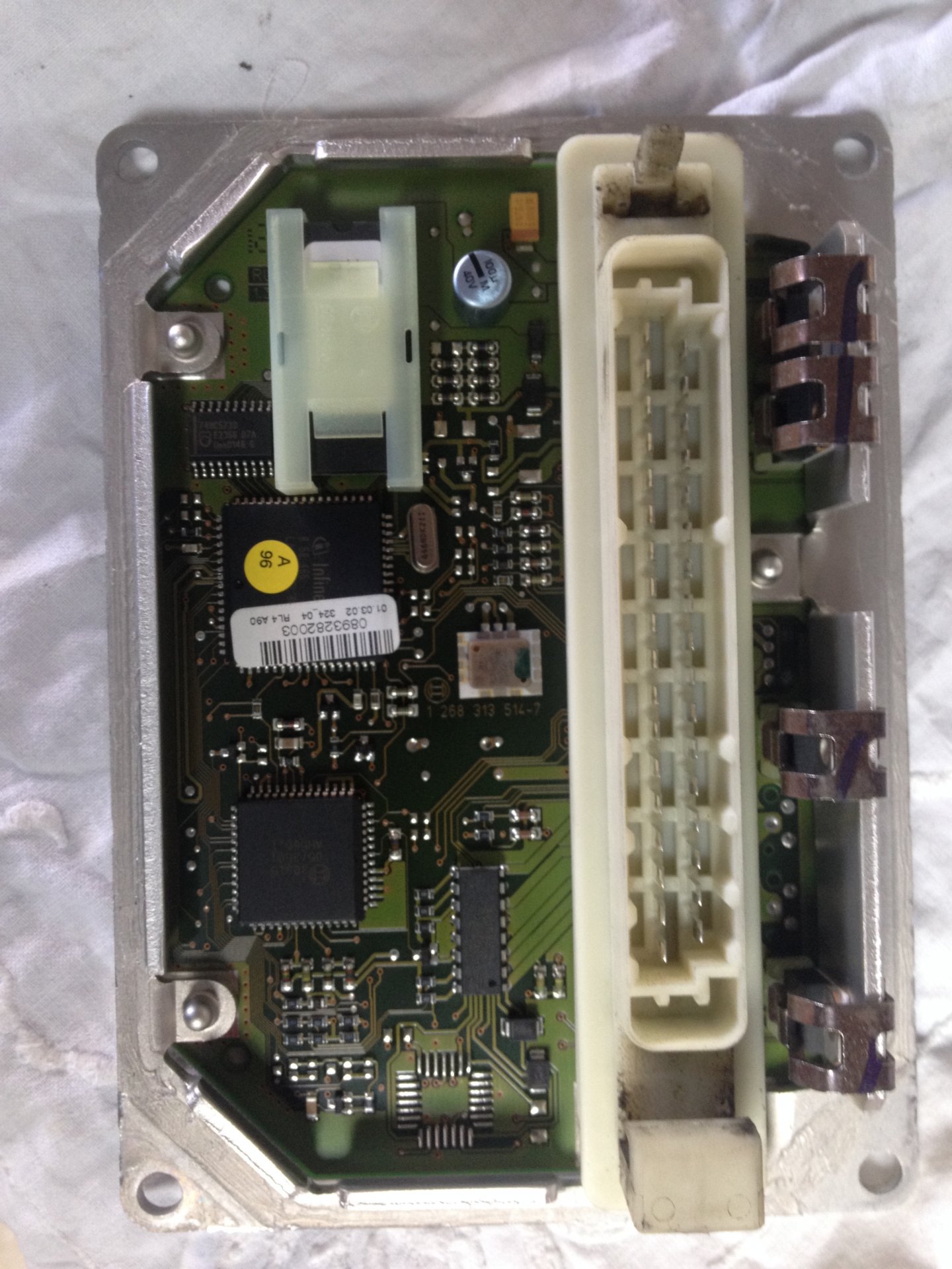

Die Rückseite sollte dann so aussehn:
edit:
Wobei...!
Anscheinend hat man das Layout des Gehäuses bzw. der Platine bei den letzten Versionen geändert?
Auf meinem Bild sind die beiden Halter an der linken Seite so ausgeführt, daß man den Deckel gar nicht so abnehmen könnte, wie in Deinem Bild, weil sie unterhalb der Platine wären?
Also doch die Halter rauslöten? Dort sind ja keinerlei elektrischen Kontakte oder Bahnen.
Meine Platine zeigt ein 2002er Modell.
Das ist doch nur der verlötete Sockel vom Chip........ Er hat einfach die falsche Seite aufgemacht....
Warten wir mal auf ein Bild von der richtigen Seite......

nein, eben nicht.
War auch mein 1. Eindruck.
Aber in meinem Bild zu erkennen:
Die beiden Haltelaschen links oben u. unten ließen das Abnehmen des Deckels wie beim TO gar nicht zu. Die Halter wurden so geändert, daß man an die Bauteile nicht mehr so einfach drankommt, wie bei der älteren Version.
Daß im Bild des TO die Rückseite der Platine ist, ist klar.

Okay. Dann werde ich wohl die "dicken" Lötstellen entfernen müssen. Das hab ich mir schon fast gedacht. Ich werde versuchen die Lötstellen mit einem kleinen Drehmel Vorsichtg abzuscheifen. Den Rest werde ich dann mit dem Lötkolben entfernen bzw lösen.
