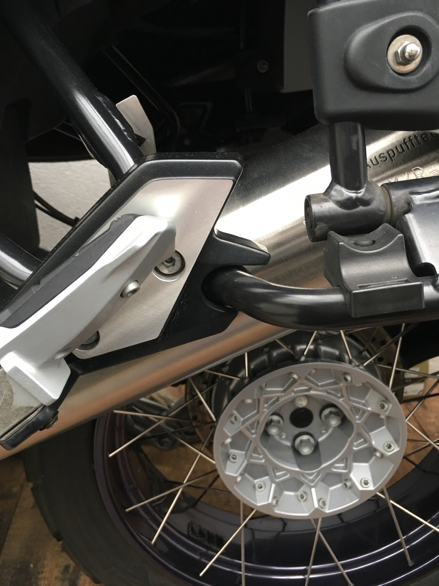

Ich hab unten mal ein Bild meiner ADV-Fußrasten drangehängt zur Verdeutlichung.
Grüße vom elfer-schwob

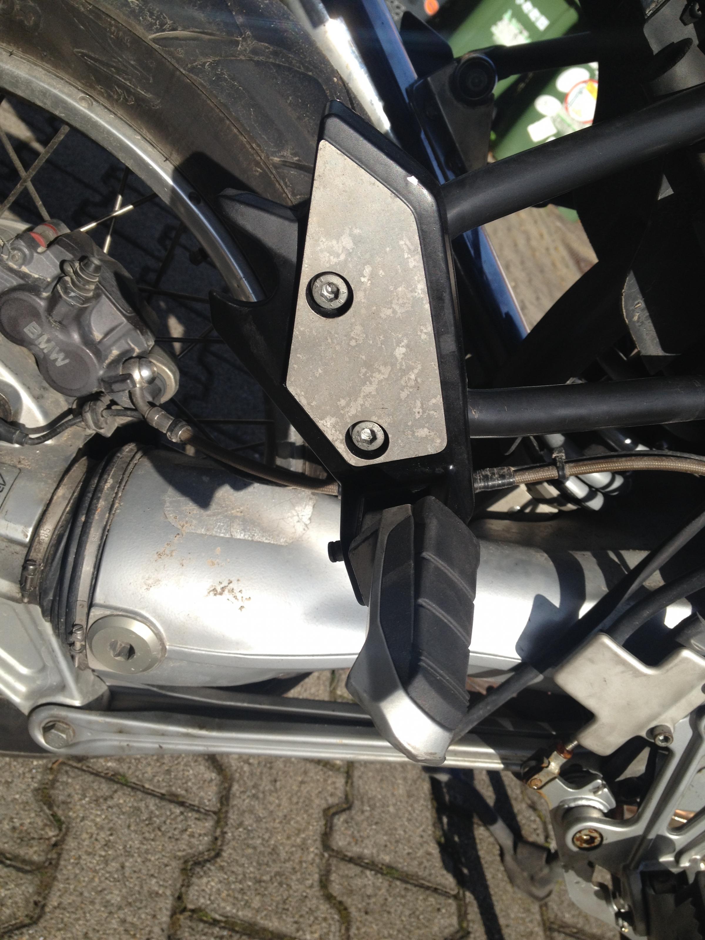

Hallo elfer-schwob
irgendwie komm ich mit deinen Bildern nicht klar, perspektivisch. Bei meiner sieht es so aus, ist aber ne richtige

elfer-schwob
elfer-schwob
09.04.2008
8.578
im Murrdäle
1150 GS-A, R 80-Umbau
Hi Tommy,
tja, Deins links, meins rechts...:o
Meine Platte sah nach 4 Jahren Standzeit im Freien anfangs nicht mehr so schick aus wie Deine. Ist samt Kofferhalter eh längst demontiert.
Aber danke für Dein Foto!
Alles Fragliche ist damit jetzt hoffentlich bestens bebildert und nochmals verdeutlicht.
(Im übrigen passen die Soziusrasten der ADV nicht - bzw. nicht ohne Weiteres - in die Halter der Normalo-GS bzw. umgekehrt. Die ADV hat die an der Aufnahme etwas schmaleren Rasten der R, S, Rockster und Co.)
