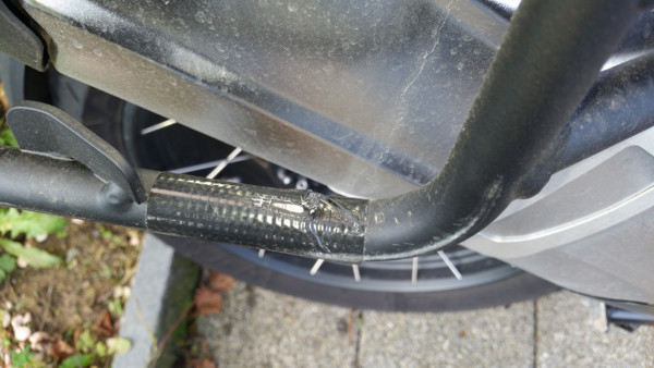

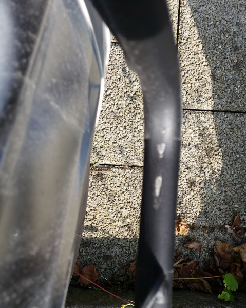

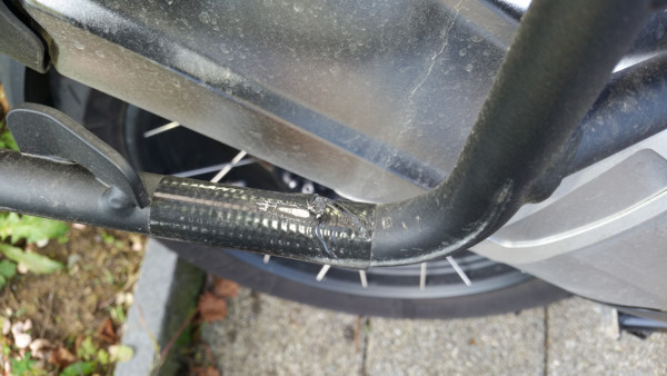

Nach ein paar Mal Gebrauch der Koffer hat die Halterung so ausgesehen:
Mein erster Gedanke: "Mittelmässig gepulvert, also dann mal provisorisch ein extra starkes Gewebeband kleben."
Und der Erfolg war:

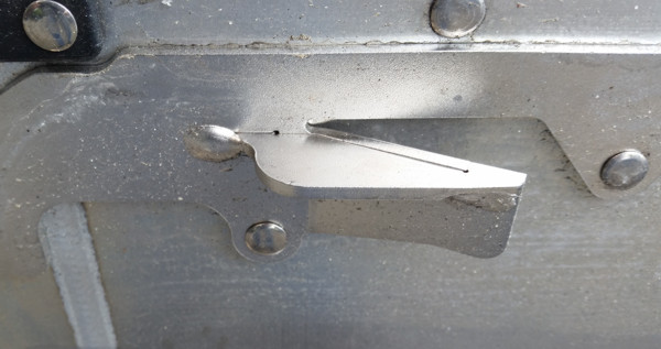

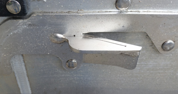

So ein Sch.... also mal die genialen Koffer angeschaut und siehe da, die dämlichen Befestigungen hatten scharfe Kanten wie Rasiermesser.

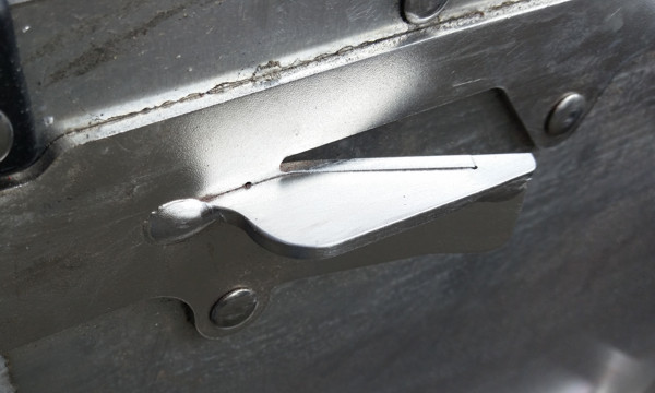

Bei jeder Mechanikwerkstatt hätte ich diese Teile auf den Tisch geknallt und gesagt: "Habt ihr eine Mauer raus?" Denn jeder der etwas mit Metall zu tun hatte kennt das Wort "Kantenbrechen". Aber eben ist BMW und bei TT scheint dies nicht zu kennen und die Qualitätkontrolle auch nicht zu funktionieren.

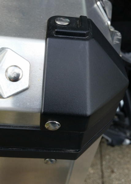

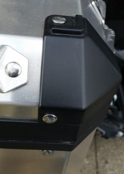

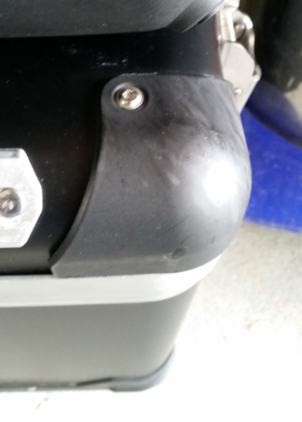

Beim Desing genauso... Wie kommt ein Lieferant auf die Idee seinem Kunden eine schlechtere Lösung zu verkaufen als er es selbst macht.

Ich nicht, denn beim brechen der scharfen Kanten bin ich abgerutscht (leider ohne Handschuhe) und die Koffer hatten nachher eine recht Rosa Einfährbung.

Aber ich wollte die Dinger mal Pulvern... Keine Chance die Ecken lassen sich nicht normal entfernen :(. Und meine Halterung ist dank der schlechten Halterung beschätigt => neu pulvern lassen.

Das Entgraten muss vom Kunden gefordert werden (über Zeichnungsangaben s. DIN ISO 13715 oder allg. Bestellangaben) oder freiwillig vom Lieferanten erbracht werden. Wer jetzt hier letztlich gespart hat wissen nur die Beteiligten. Es muss ja auch einen Anreiz geben, direkt bei TT zu kaufen.
