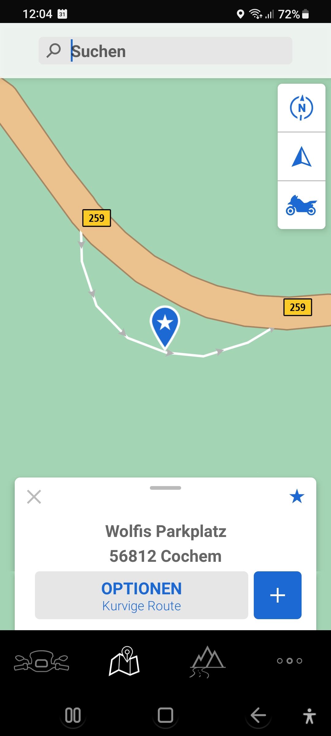

Dann habe ich in der BMW Connected App eine Route erstellt.
Unter Suchen habe ich aus den Kontakten des Handys Panoramastraße oben gewählt.
Die Connected App akzeptiert das und man kann diesen Punkt als Startpunkt oder Ziel/Wegpunkt setzen.
Step 3
In dem unteren Fenster der Connected App kann man mit drücken auf das Sternsymbol diesen Punkt in die Favoritenliste übernehmen und nach seinem Gusto umbenennen.

verstehe die "kleine" Katastrophe mit dem Waldhaus nicht so recht.. In der ConnectedApp kann ich danach mit der Anschrift wie auch nach dem Namen suchen und bekomme immer das gleiche Ergebnis, etwas außerhalb von Jakobsthal. Habe mir das auch in MRA auf verschiedenen Karten angeschaut, passt ebenfalls.
Kleiner Tipp noch zu Deinem Parkplatz. Den kannst Du auch gleich direkt in der App zum Favoriten hinzufügen. Dazu in der Routenplanung auf diesem einen Wegpunkt setzen und in den Favoriten legen:
