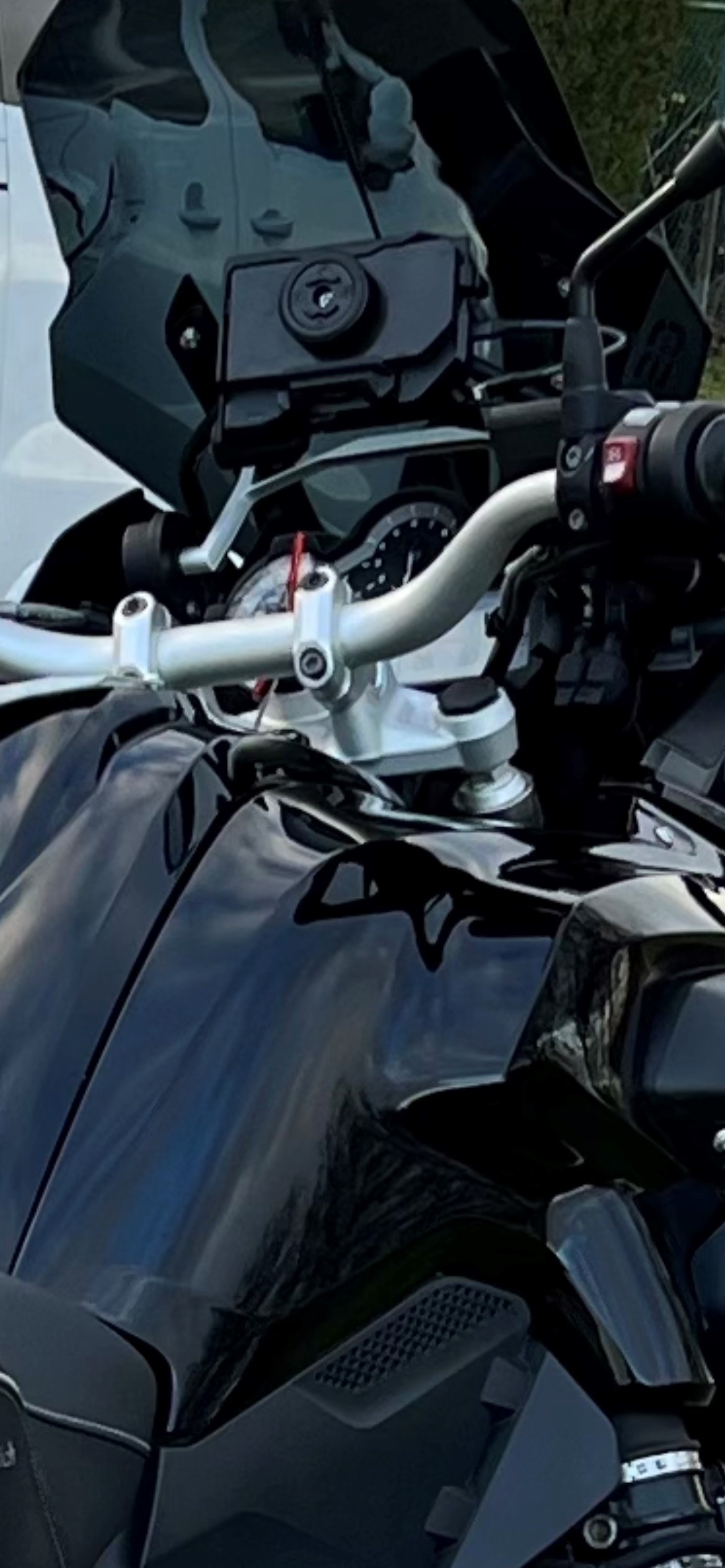

Ich hatte mein WunderLINQ wie auf dem Bild verbaut aber das ist auch deutlich kleiner.

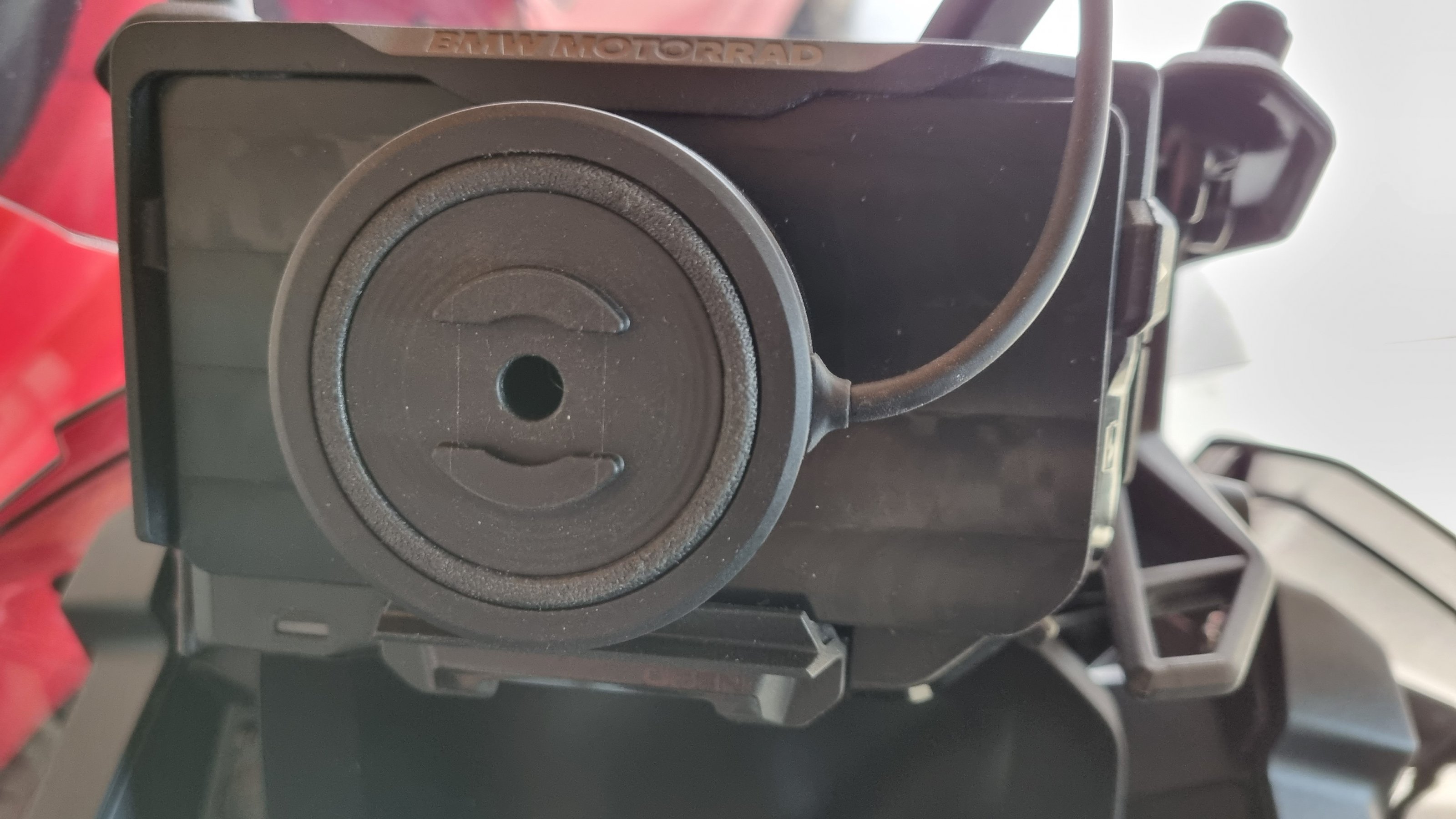

Hallo, Ich hab mir aus einer 9mm dicken Holzplatte einen Adapter gebaut und da die SP-Connect-Halterung montiert. Damit bin ich schon die ganze letzte Saison ohne Probleme gefahren.

Wer geschickt ist, könnte diese Platte ggf. auch drucken oder aus Blech fertigen. Generell sieht deine Lösung schon richtig gut aus. Ich hätte jetzt vielleicht noch versucht, die Fläche rund auszufräsen, wo der Halter befestigt ist, damit das Telefon nicht so weit vorsteht. Also deie Basis der Connect Halterung versenken.
Aber das ist mein persönliches ästhetisches Empfinden. Falls das Brett zu instabil werden sollte, vielleicht eine 2mm Aluplatte als Basis und die Holzplatte um diese 2mm dünner fertigen. Dann den Halter in dem Loch komplett, bis auf die Aluplatte versenken. So wäre der Halter direkt an der Aluplatte angeschraubt.

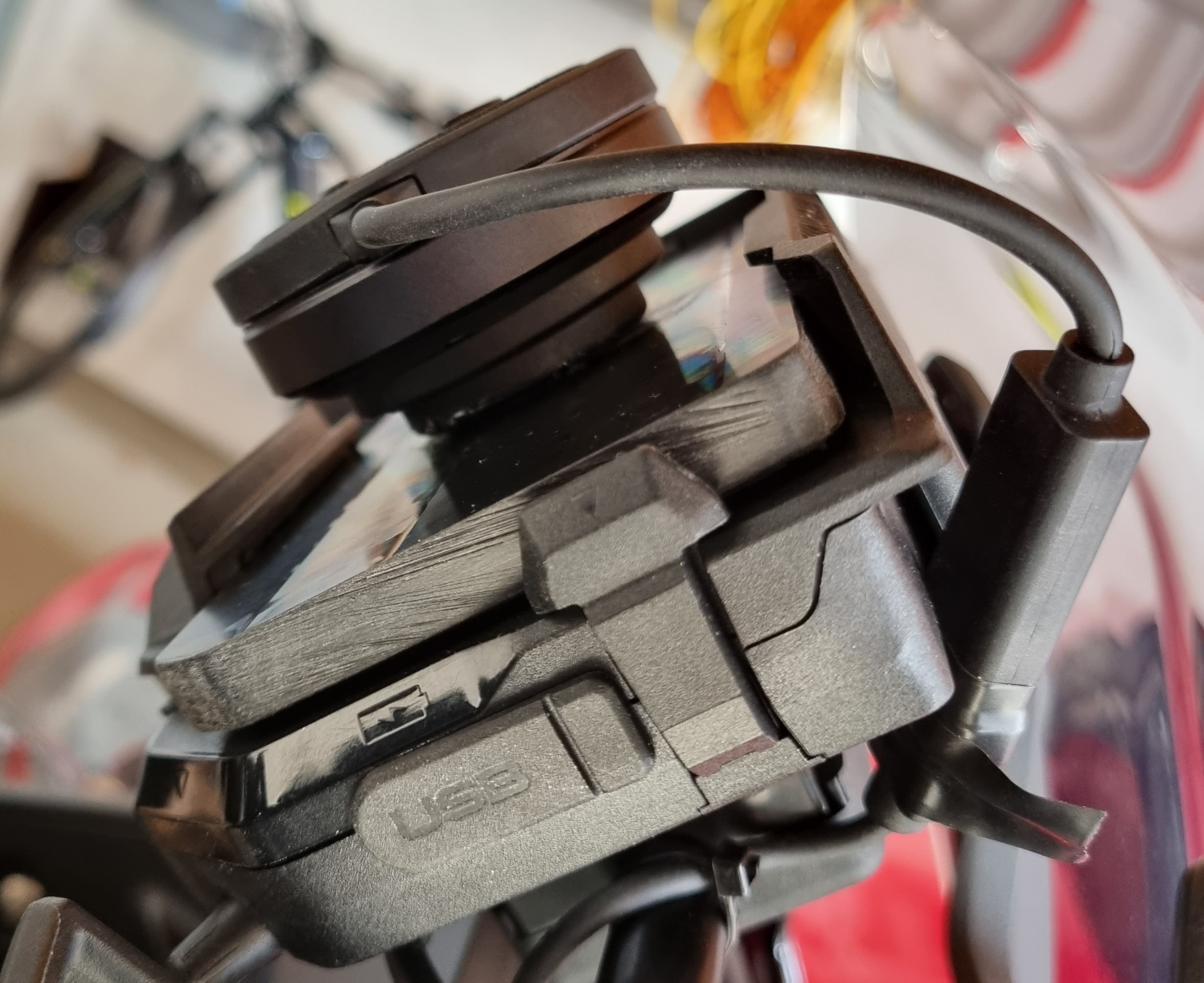

In dem Brett ist eine Einschlagmutter und die Halterung ist so weit wie es ging versenkt. Dass das Handy doch relativ weit vorsteht ist gar nicht so schlecht weil es dann näher beim Fahrer ist. Wenn das Handy drauf ist schaut das recht stimmig aus, zumindest für mich:) Die Holzplatte ist ausserdem mit Plastidip lackiert, man sieht also nicht mehr dass es Holz ist. Damit das sicher hält hab ichs mit doppelseitigem Klebeband gesichert. Da wackelt nix.

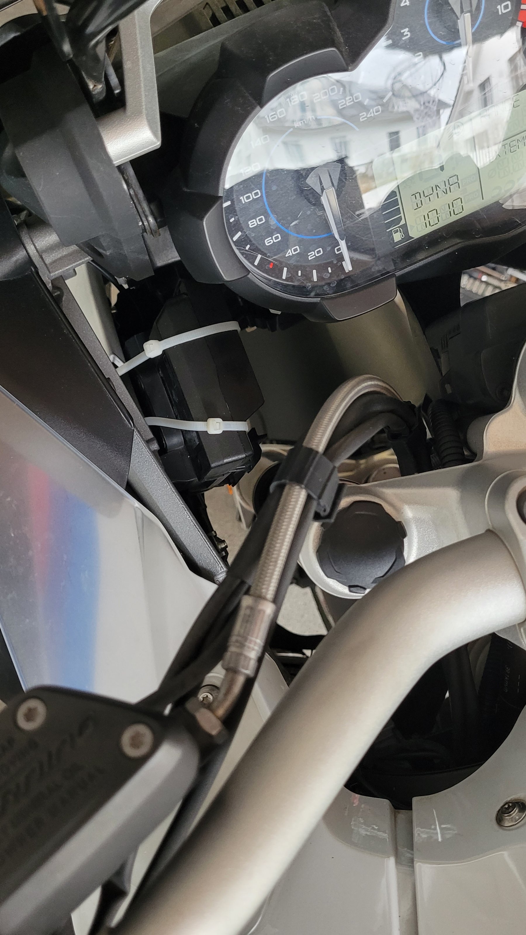

Und das Handy lädst du über das Kabel was man auf der rechten Seite sieht? Ist leider etwas unscharf das Bild. Aber eine super Idee 👍

Ja genau, das Kabel steck ich nur an wenn ich länger fahre. Sonst baumelt das herum, stört aber nicht.
Ich hab die normale Anti-Vibration ohne Ladefunktion.

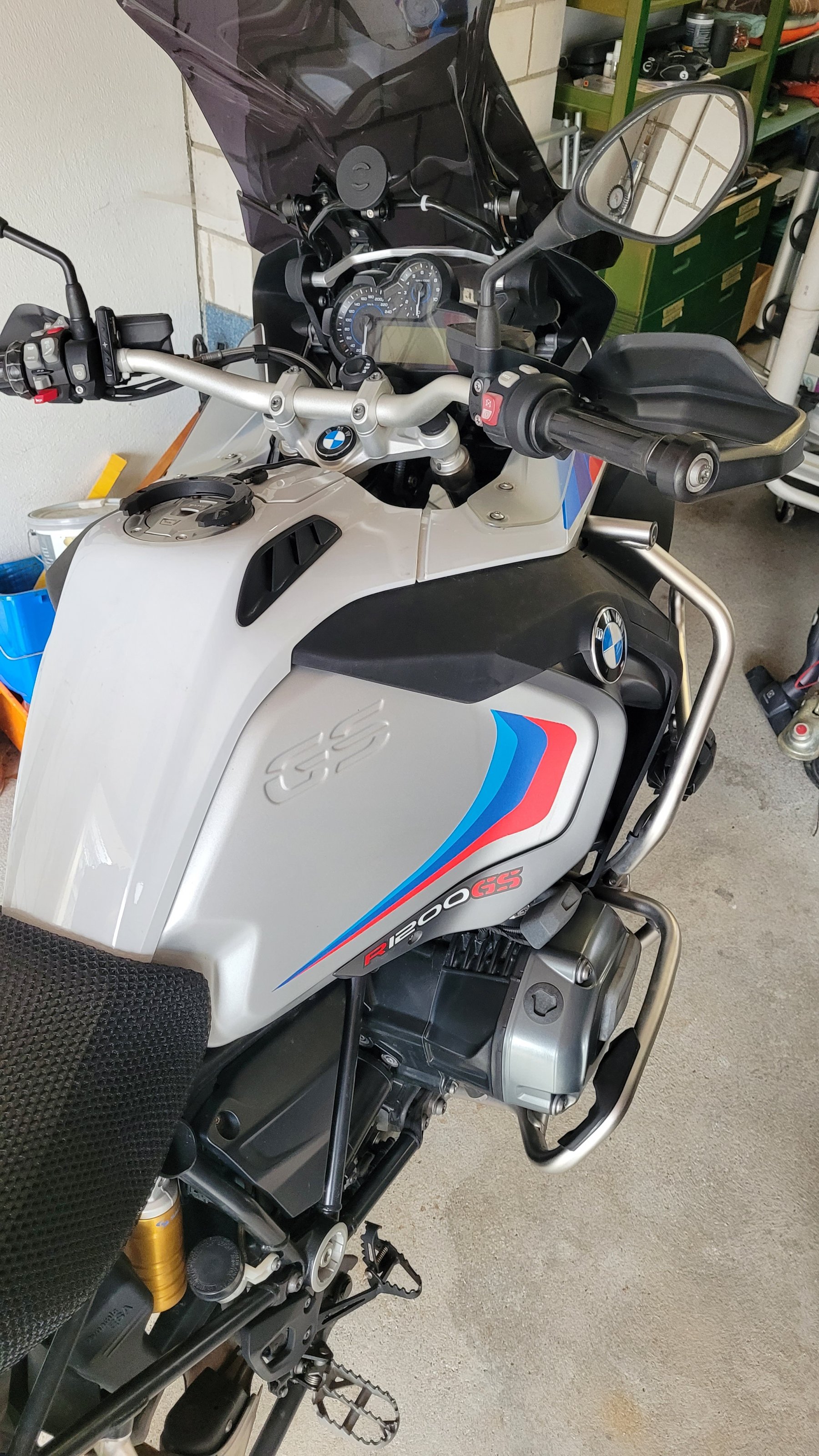

Danke euch allen. Das mit der Platte hatte ich auch mal in betracht gezogen. Da ich aber den Navihalter an dieser Stelle schon seit längerem weg haben wollte (er verdeckt mir seit jeher den Tourenzähler), hab ich mich für die SP-Connecht-Spiegelhalterung entschieden. Mit dieser konnte ich das Handy dahin bringen wo ich es will.
Das Craddle ist nun auf der linken Seite am Vorbauramen befestigt. Platz zu den Gabeltauchrohren ca 2.5cm bei Einschlag.

Ich habe deine Idee an meinem Motorrad heute auch umgesetzt. Als "Handy Dummy" habe ich eine POM Kunststoffplatte 8mm genommen. Auf die dann das Ladegerät mit Vibrationsdämpfer SP Connect + montiert.

Genau das hab ich auch gemacht, aber aus einer Plexiglasplatte.
Funktioniert bestens so!

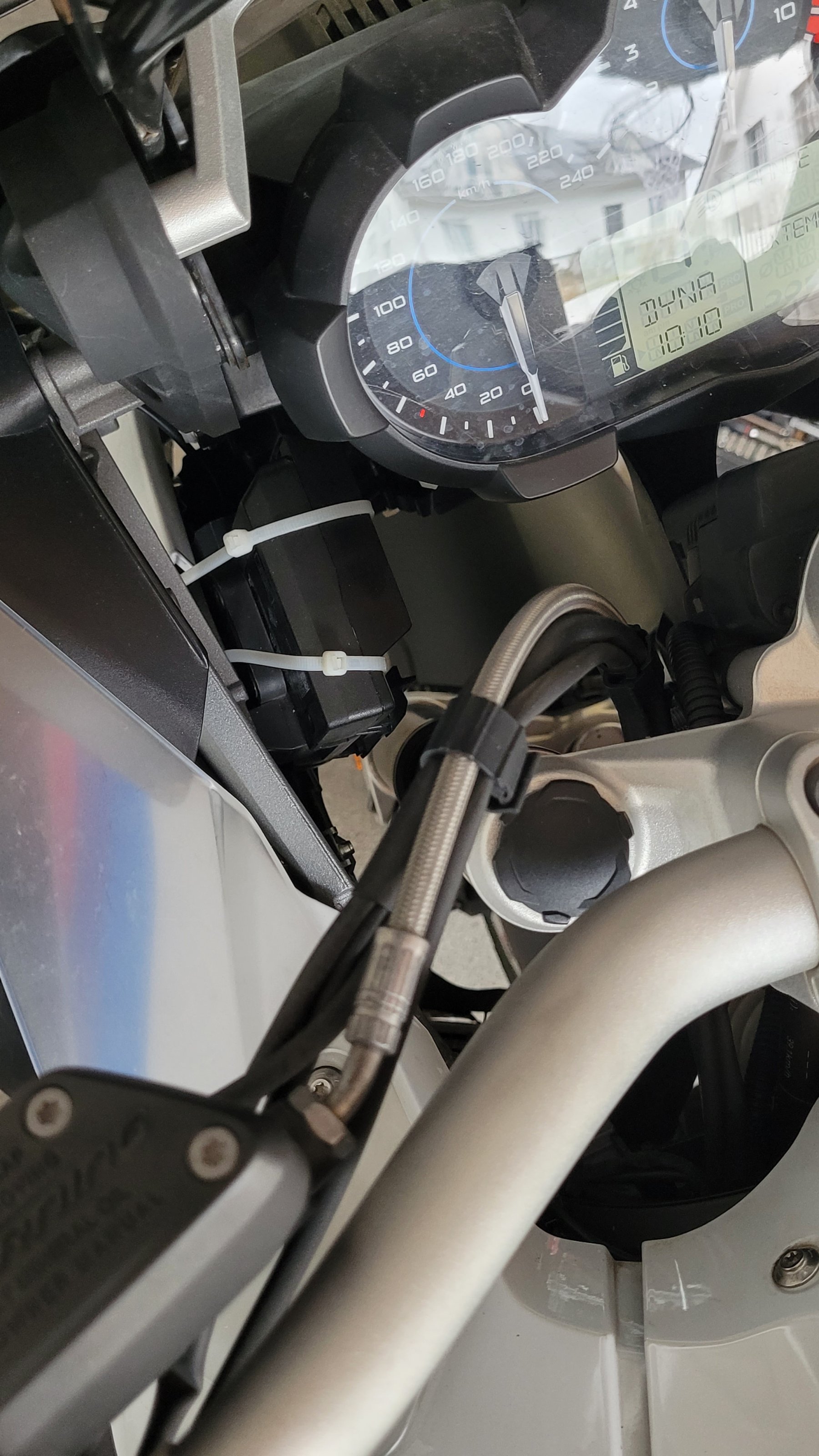

Bei mir auch so,
Das Ladekabel ist so zusammengewickelt das es genau bis zur Ladebuchse des Handys reicht,
so baumelt nix wirklich rum. Kabelfetischisten und Netzwerktechniker könnten es noch so richtig schön mit Kabelbindern befestigen...
