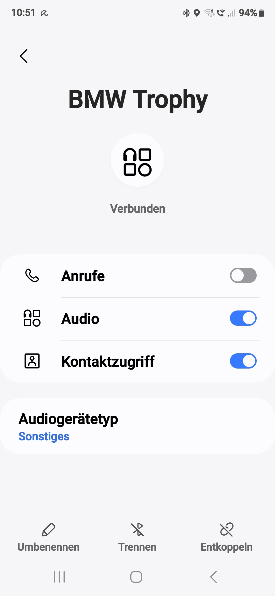

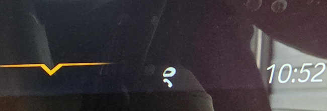

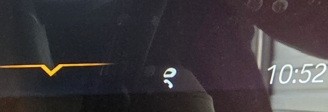

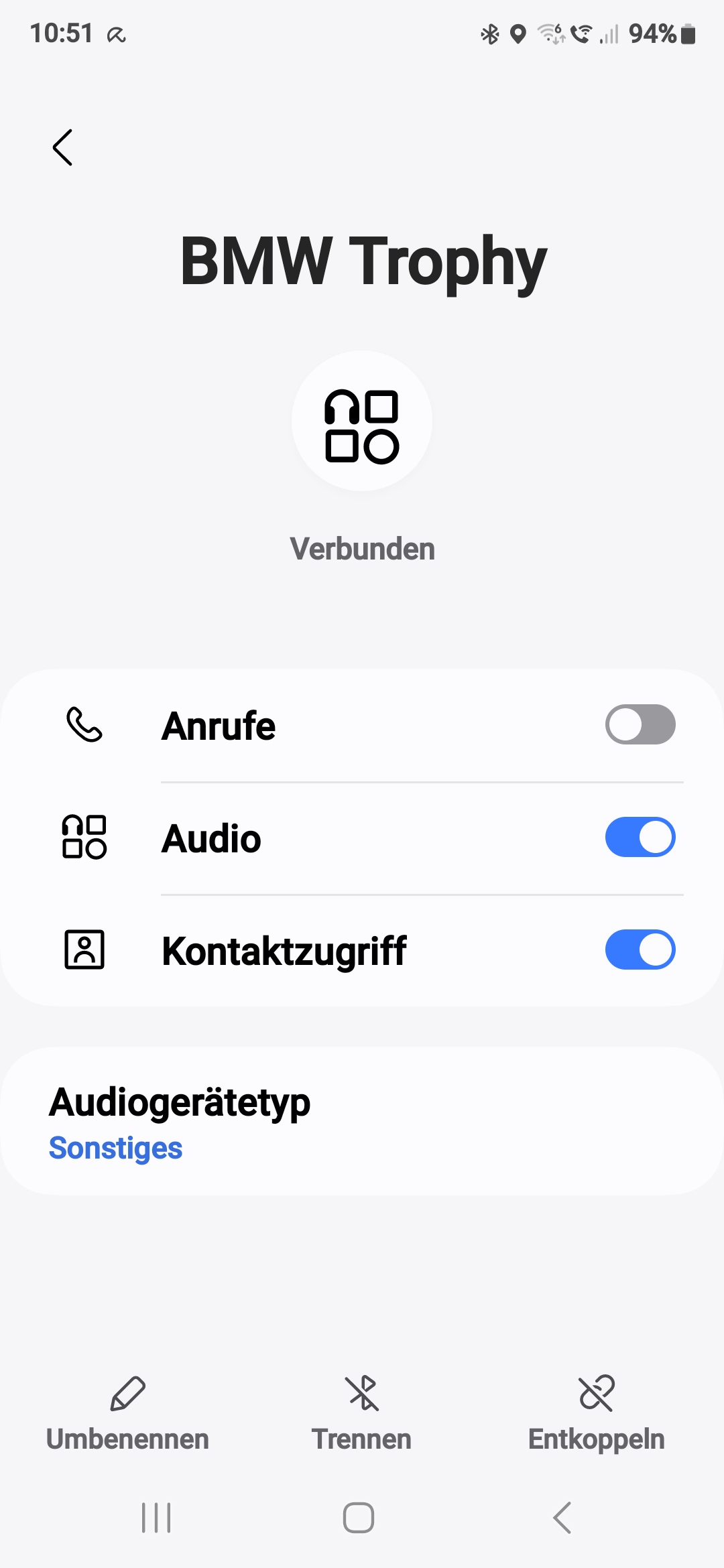

Ist oder war es nicht so, daß an die Connected App nach der Erstaktivierung lediglich alle 6 Monate einmal mit dem Moped verbunden sein muß?
Habe dazu bei meiner GS die Verbindung Smartphone - TFT nicht vollständig gelöscht, sondern in den BT-Einstellungen Smartphone (Android) die Anruffunktion deaktiviert. Hat den Vorteil man sieht immer ob das gute Stück mit dabei ist und wenn eine Verbindung erforderlich ist braucht man dies nur wieder einschalten.
Übrigens auch ganz praktisch wenn man mal ohne CRN fährt. In dem Zusammenhang habe ich auch die Headsetverbindung mit dem TFT nicht gelöscht. Das Headset hat nur ein BT-Modul, dh. es kann zwar mit mehreren Geräten gekoppelt, aber immer nur mit einem aktiv verbunden sein.
Setze ich nun den CRN vor dem Einschalten der Zündung in dessen Halterung verbindet er sich schneller mit dem Headset als das (träge) TFT.
Ist der CRN nicht mit von der Partie verbindet sich das Headset mit dem TFT.
