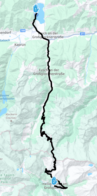

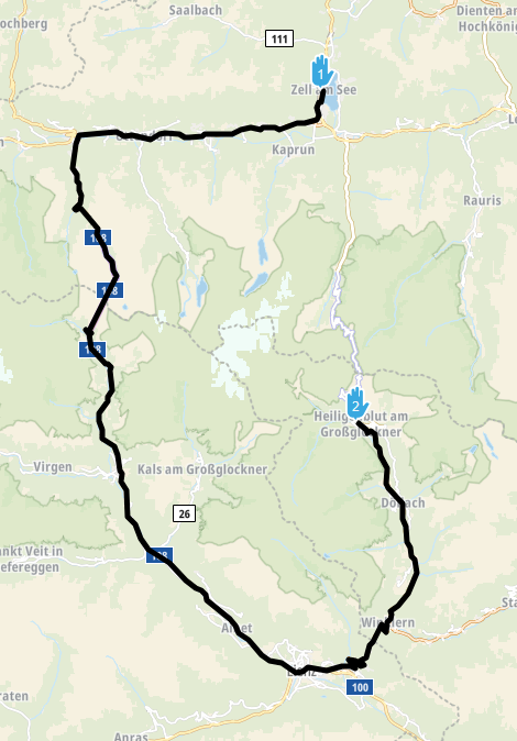

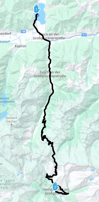

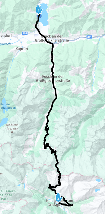

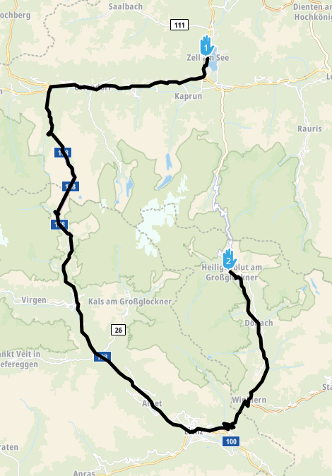

Super, das mit der Zeit lässt sich nachvollziehen und klappt. Testweise habe ich die Tour in MRA auf TomTom Maps erstellt. Da macht es genau das gleiche wie auf dem CRN, die Route umfährt den Grossglockner. Wie bitte soll man da im Winter am PC planen?!

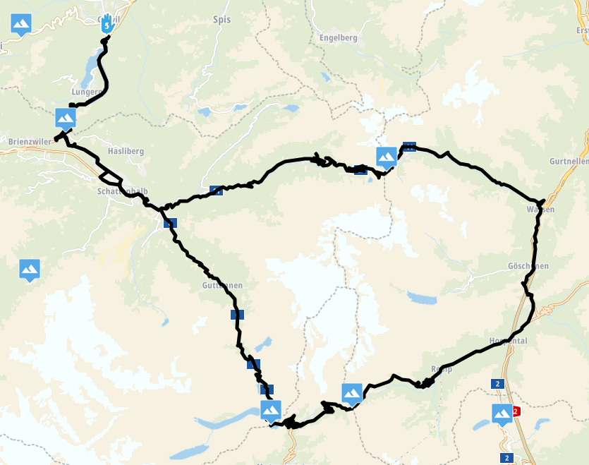

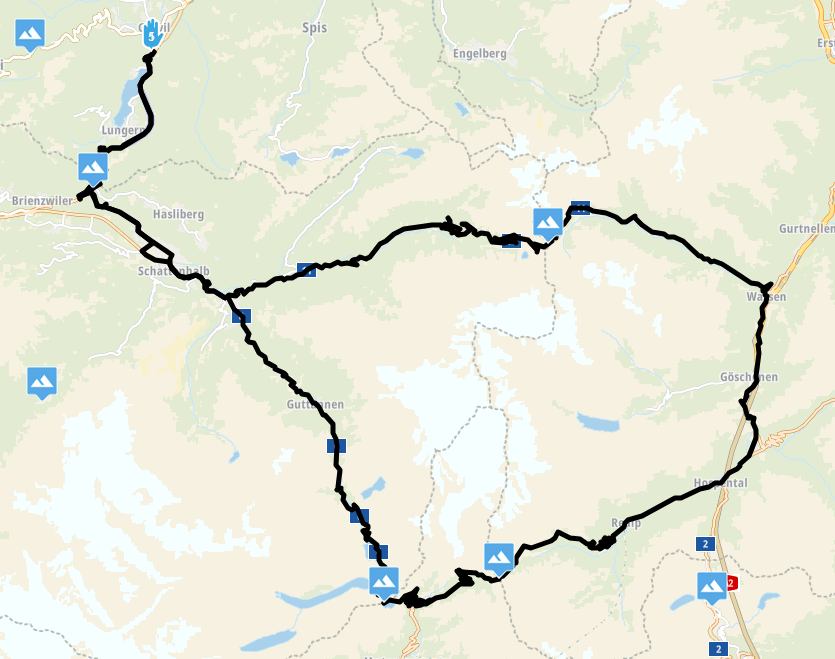

Das ist noch nicht alles, es wird noch besser. Jetzt habe ich in MRA mit TomTom Maps eine Route in der Schweiz geplant über 3 gesperrte Pässe. Siehe da, TomTom umfährt die Pässe nicht???!!! Das soll einer verstehen. Ich weiss jetzt warum ich mich damals für Garmin entschieden habe und nicht für TomTom.
2025-03-17 19_46_19-Grossglockner-TT – MyRoute-app Web – Mozilla Firefox.png

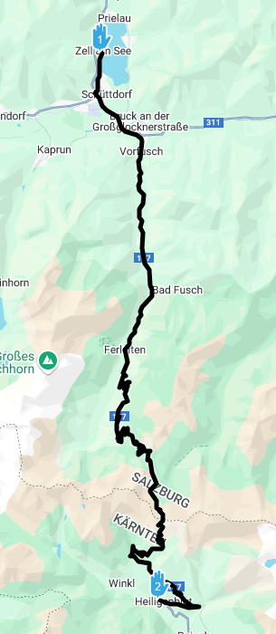

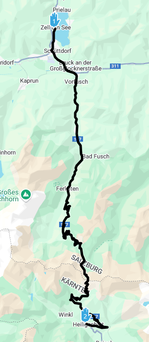

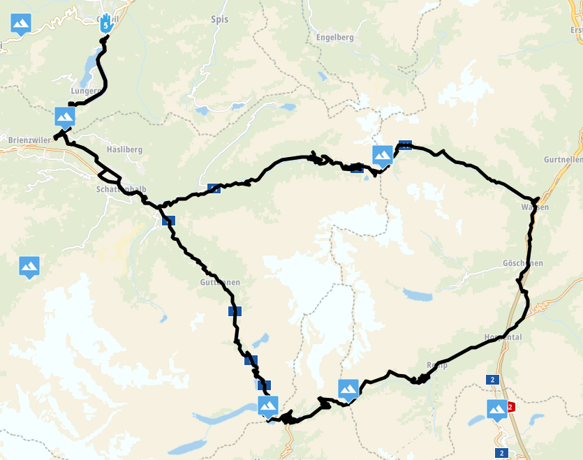

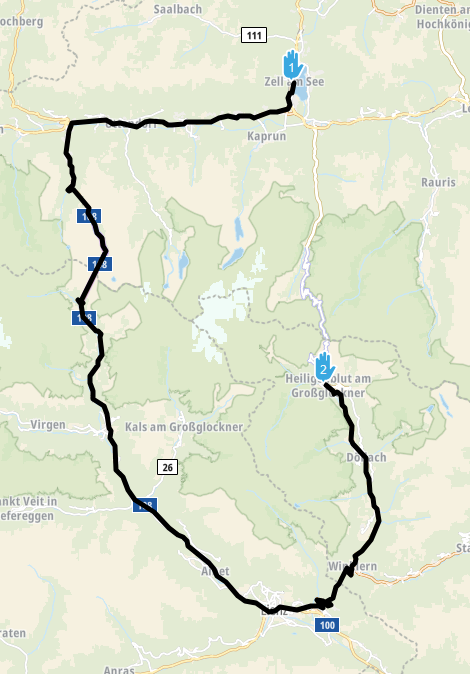

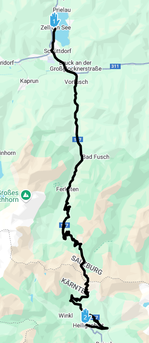

Here und OSM machen die Route über den Grossglockner ohne irgendwelche Probleme, sofern man bei Here die Saisonalen Schliessungen deaktiviert.
2025-03-17 19_58_46-Grossglockner-Here – MyRoute-app Web – Mozilla Firefox.png
2025-03-17 19_59_19-Grossglockner-OSM – MyRoute-app Web – Mozilla Firefox.png
