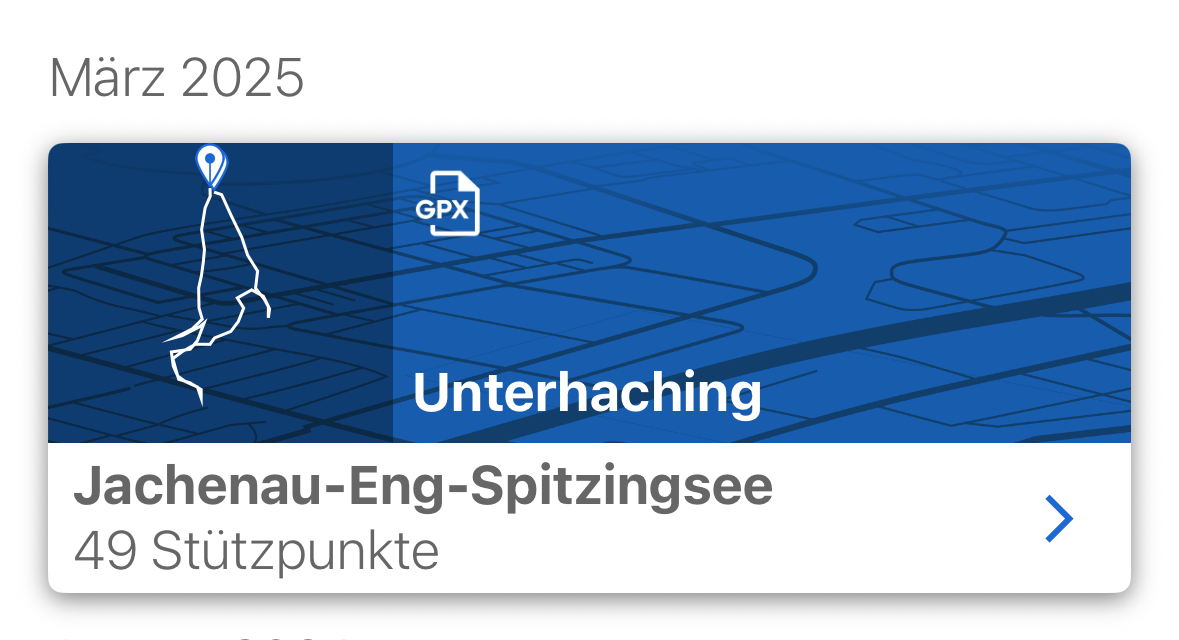

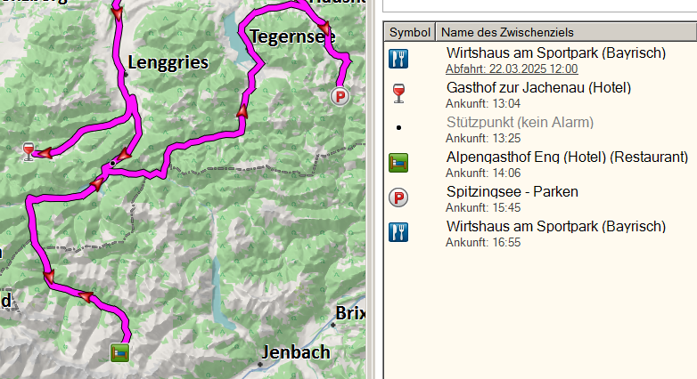

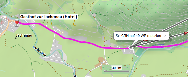

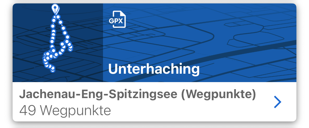

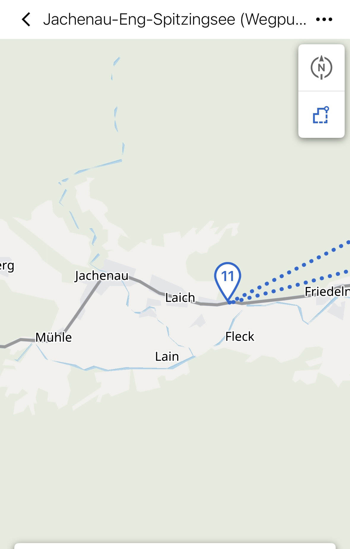

Jetzt ist der Track im CRN ersichtlich, daraus wird eine Route generiert und den Track eingeblendet. Die Route besteht aus mehr als 9000 Stützpunkten.....

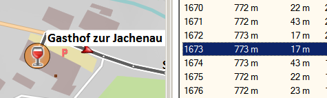

Diese schöne Beschreibung für mich mal zu Grunde gelegt.....
Habe ich mal in BC eine simple Route erstellt.
Daraus mit BC einen Track erstellt. Alle Bezeichnungen (Shaping/Via) gehen verloren
Von dem "Gasthof zur Jachenau" bleibt nur die schnöde Nummer "1673" übrig.
Die Frage die sich mir stellt:
Wenn CRN nun eine Route erstellt, so stehen doch nur 49 WP zur Verfügung?
Sollte dann so oder ähnlich aussehen?
Ca 1,5km würden hier wegfallen, oder.....?
In der Eng und am Spitzingsee sieht es dann ähnlich aus.
Wie sieht es real aus wenn "Jachenau-Eng-Spitzingsee-Track.gpx" (7245 Trackpunkte) im CRN geladen+berechnet wird?
.... Der exakte Tourverlauf sollte selbstverständlich sein.
Ist dem nun wirklich so?
Route und Tracks in der Anlage

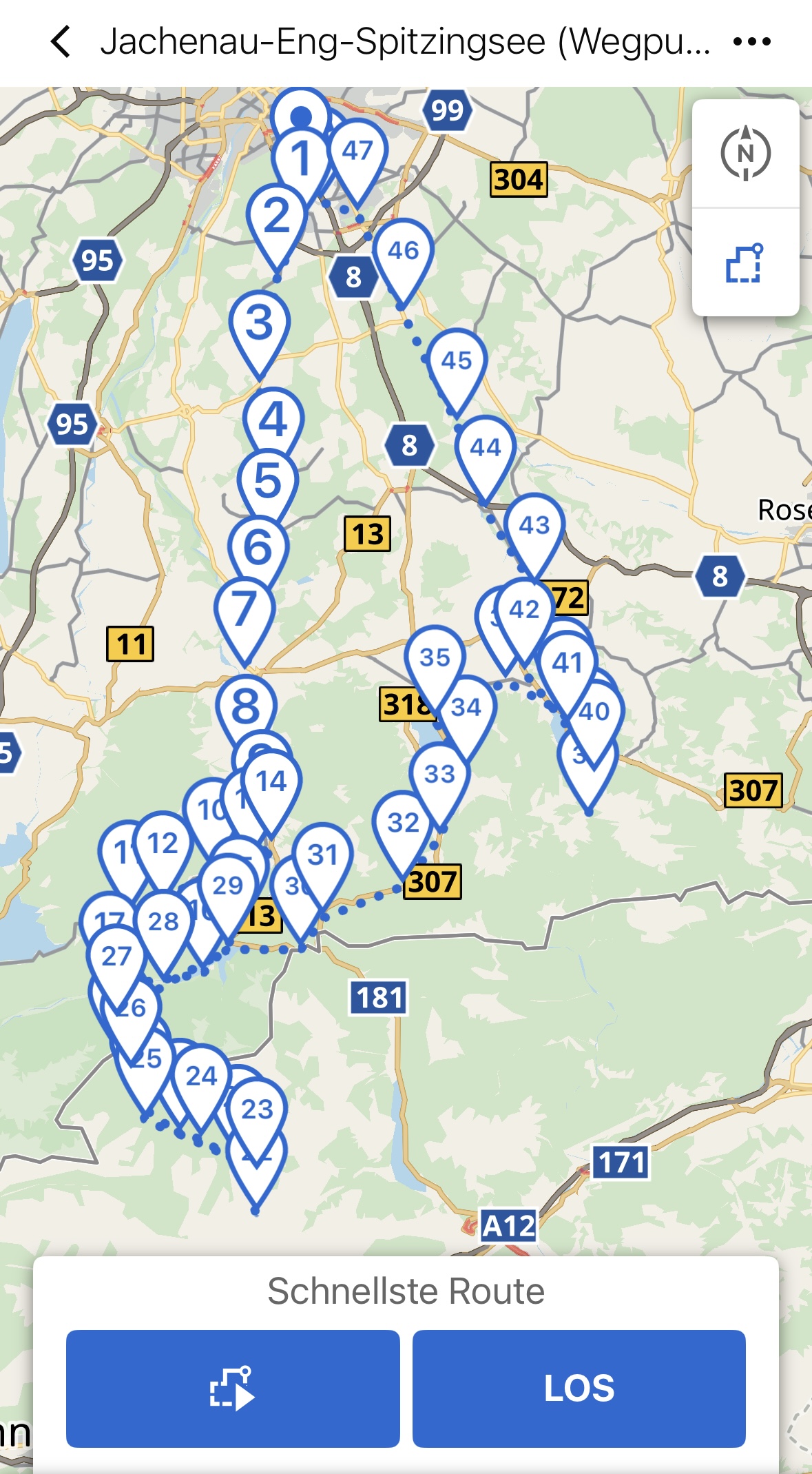

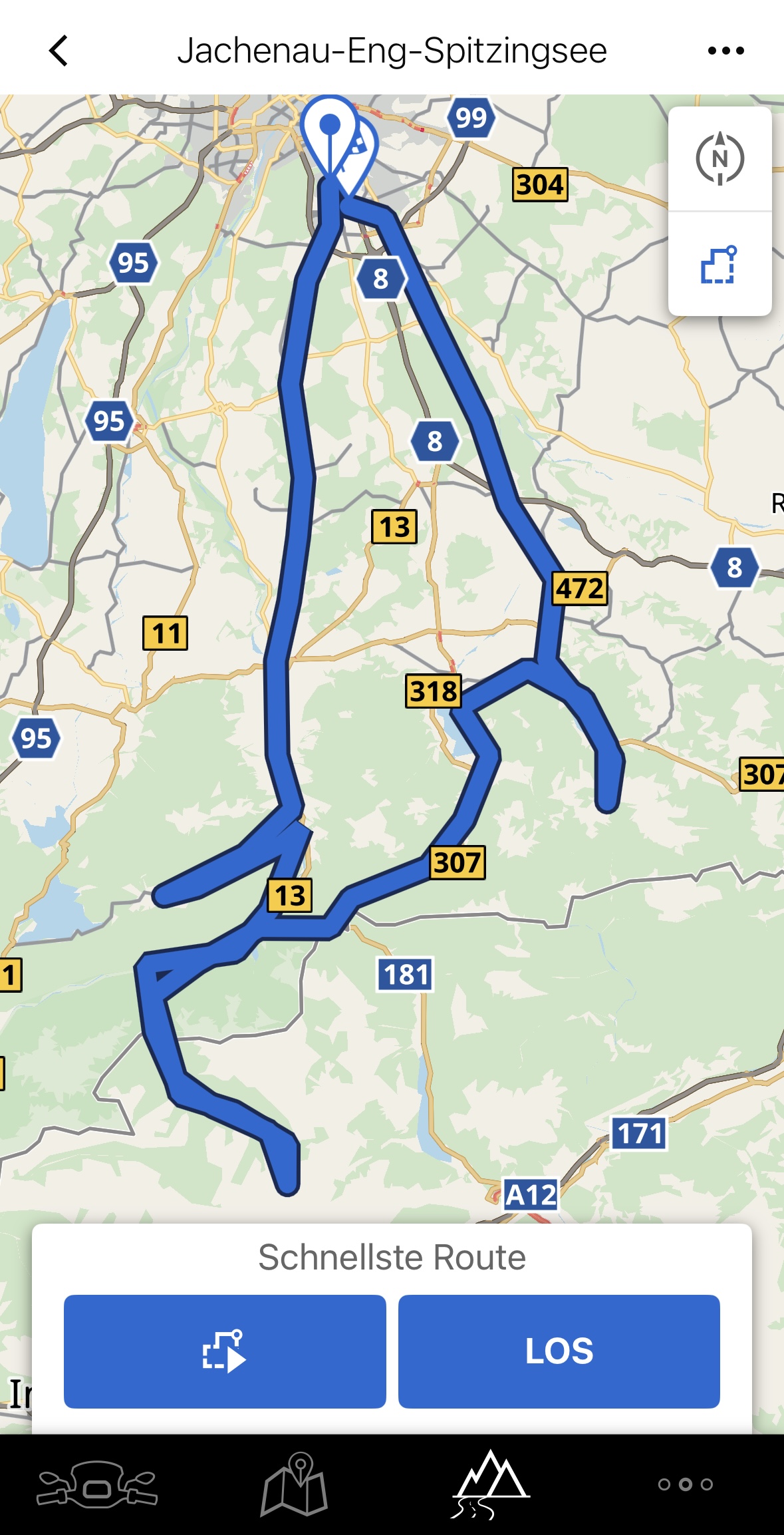

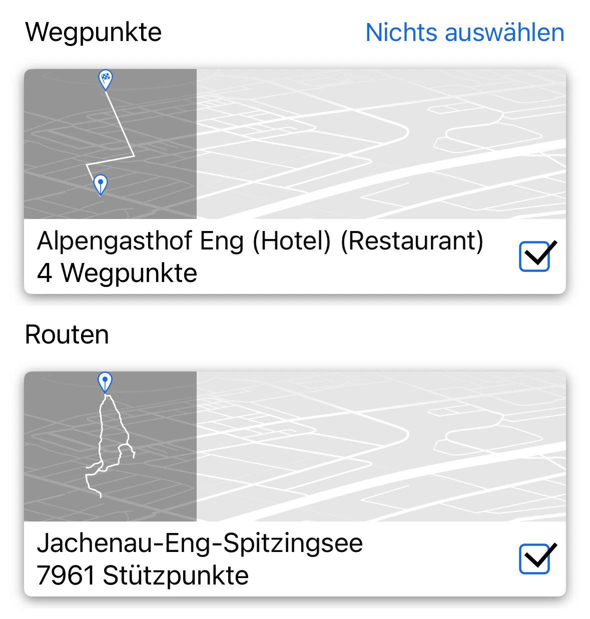

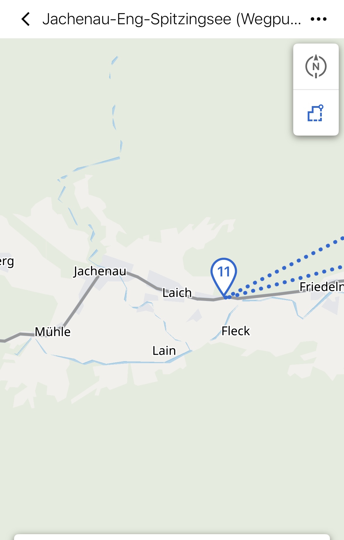

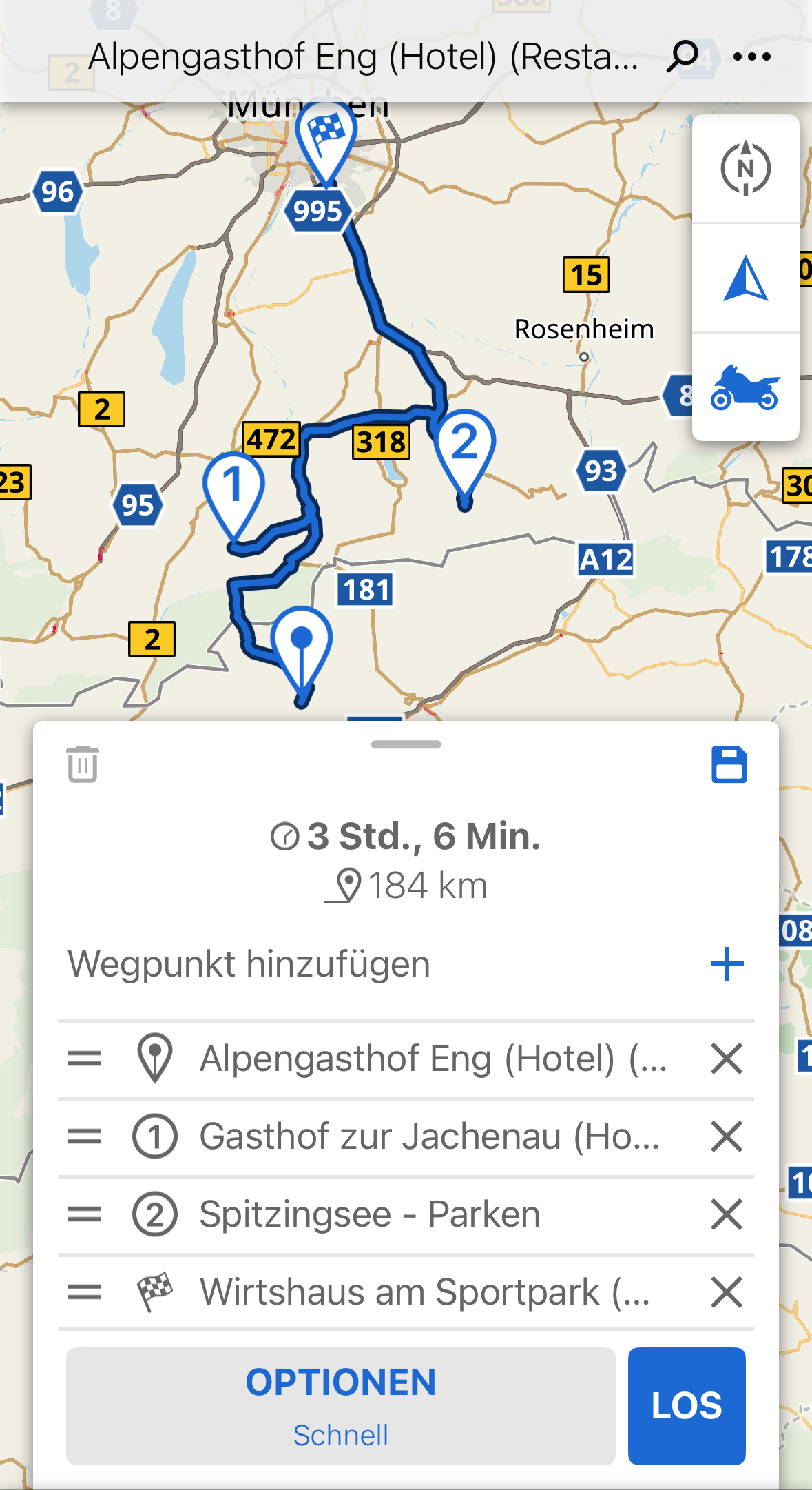

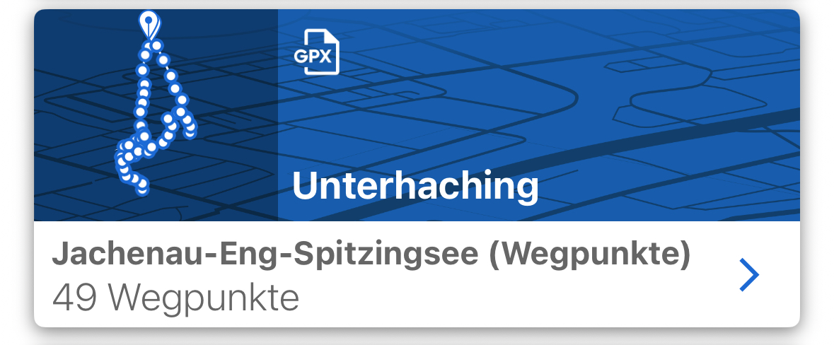

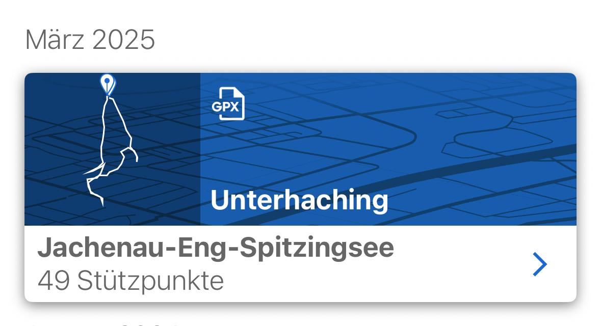

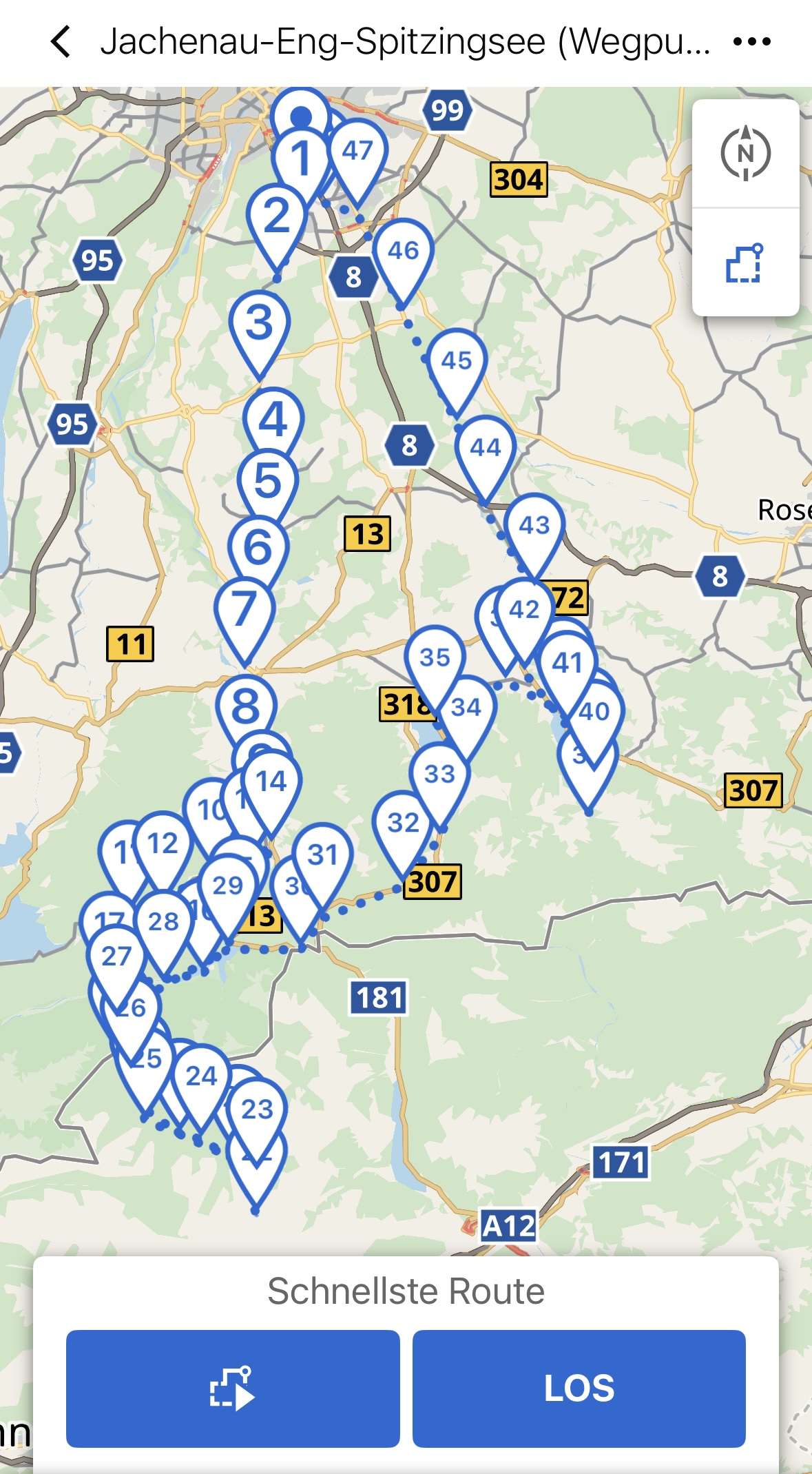

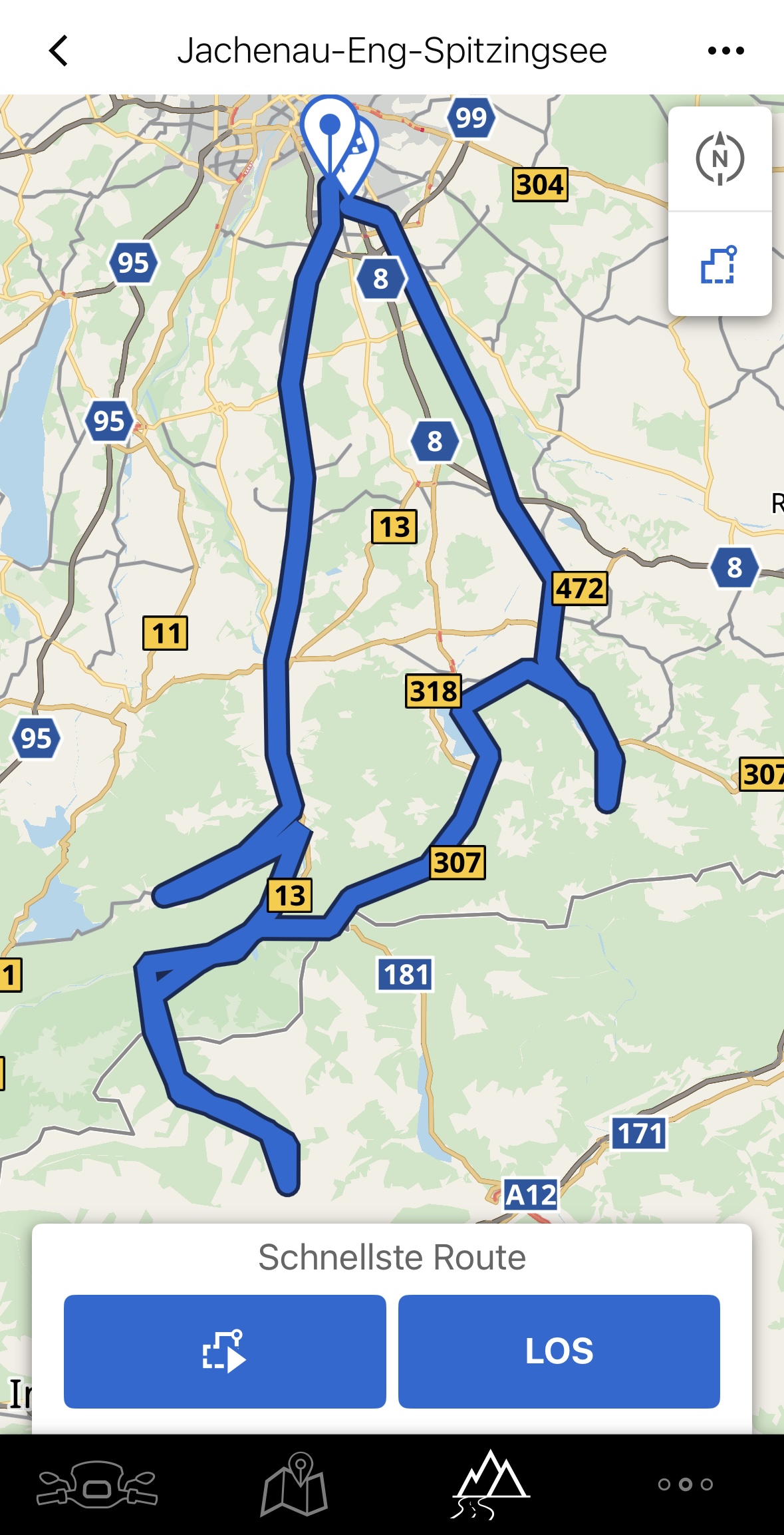

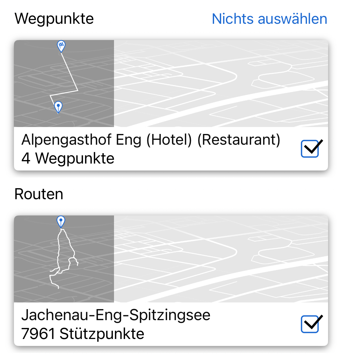

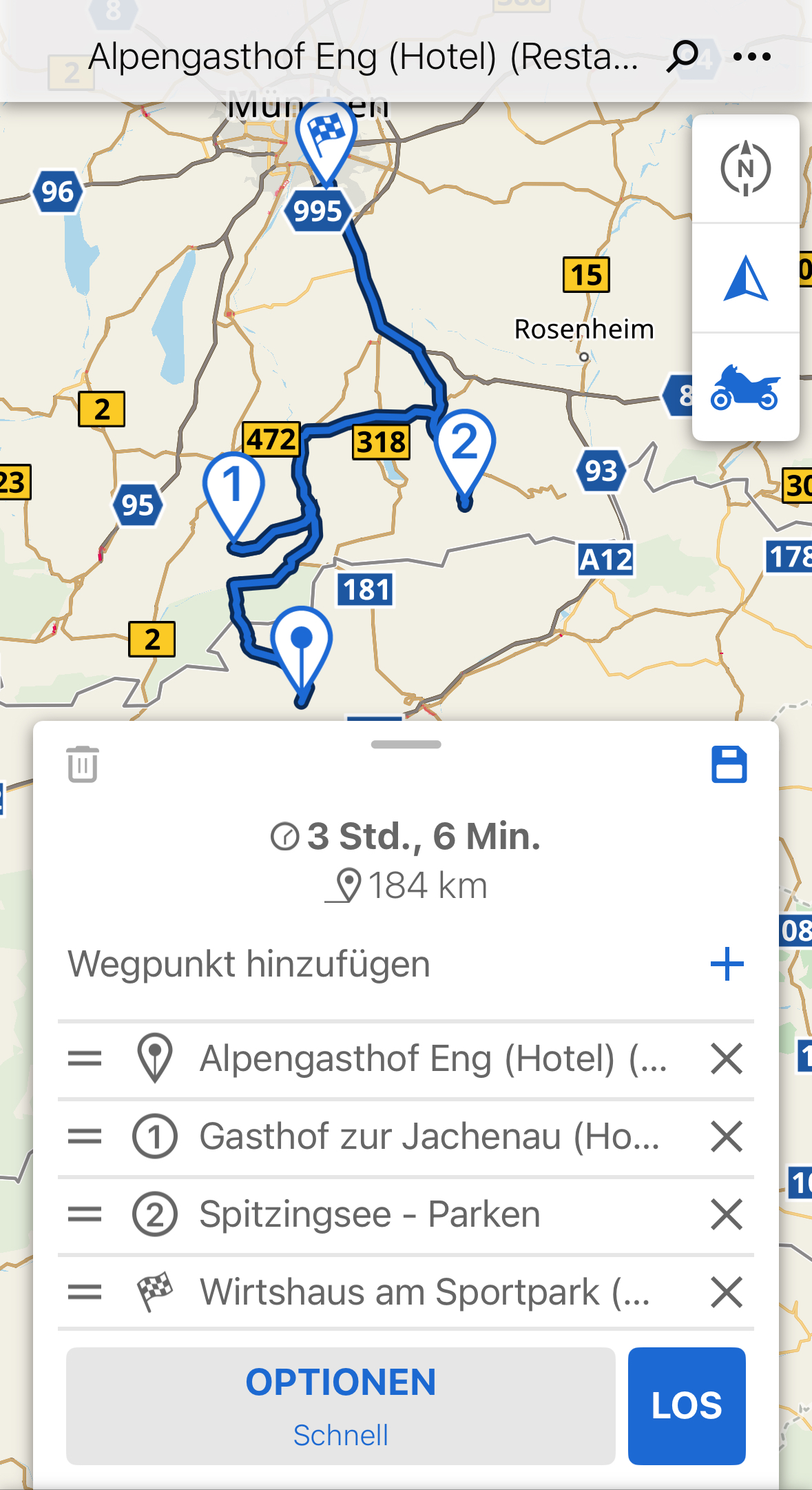

Also wenn ich den Track über die App importiere, dann kommt der auch wirklich genau so raus mit 7245 Stützpunkten (Ja, in der App und im CRN sind es Stützpunkte).
Wenn ich die GPX-Datei Jachenau-Eng-Spitzingsee BC-Route.gpx importiere, dann erhalte ich ne Route mit 7961 Stützpunkten, also eigentlich nen Track wenn man es so sieht.
Dazu gibts noch Wegpunkte mit 4 Wegpunkten.
Bei der Datei Jachenau-Eng-Spitzingsee-49.gpx (sind nur 8KB) sind es 49 Stützpunkte, die ich in 49 Wegpunkten umwandeln kann.
