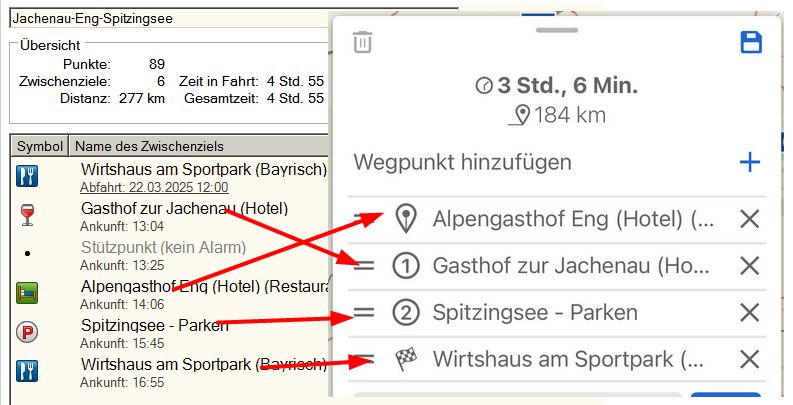

Wie kommt denn dies zustande? Ursprünglich 277km, da fehlen doch etliche km.
Jachenau-Eng-Spitzingsee-Track.gpx und Jachenau-Eng-Spitzingsee-49.gpx, beides sind Tracks. Unterscheiden sich lediglich durch die Anzahl der Trackpunkte.
Das "Jachenau-Eng-Spitzingsee-Track.gpx" lässt sich nicht wie das "Jachenau-Eng-Spitzingsee-49.gpx" importieren?

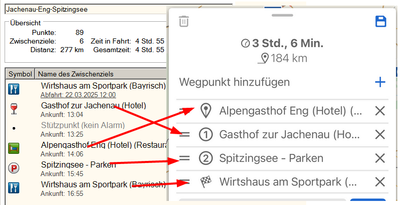

Sieht bei der Jachenau-Eng-Spitzingsee BC-Route.gpx für mich so aus, dass CRN an der Route ungefragt was abändert.
Links das Orginal BC
Rechts dein Screenshot
Jetzt kapier ich was CRN macht :icon_salut:
CRN listet die WPs nun alphabetisch auf und erstellt daraus die Grafik/eine neue Route :vogel:
CRN, tut was er soll :rolleyes:

Ach, das ist aber ein n alter Hut. Wegpunktlisten für den CRN musst du mit Tyre, MRA oder Kurviger erstellen. Der Routenimport zählt für mich zu den großen Schwächen des CRN.
Wäre mir neu, daß die App bzw. der CRN Wegpunkte alphabetisch listet. Halte BC dafür allerdings auch nicht als ideales Planungstool.
Plane mit MRA und da werden diese 1:1 übernommen und der Routenimport funktioniert einwandfrei. Man kann aber auch problemlos und schnell nachträglich umsortieren.
… wenn man die Unterschiede der Interpretation einer Wegpunktliste kennt, dann wird das eigentlich klar:
  • für BC ist die Wegpunktliste der Ablageort für Favoriten, so wie es für eine GPX-Datei vorgesehen ist. Das sind dann unzusammenhängende Orte von Interesse, die dann auch von BC nach eigenem Ermessen in die Wegpunktliste geschrieben werden können (auch alphabetisch sortiert), weil das nichts an den einzelnen Orten ändert, weil die Favoriten keine Route beschreiben. BC kann die Wegpunkte der Route nicht in die Wegpunktliste schreiben, weshalb BC nicht das optimale Planungstool für die App oder CRN ist.
  • die App erkennt aber keine Favoriten sondern eine Route in der Wegpunktliste. Dieses auch, wenn es sich nur um verschiedene Tankstellen handelt, deren Verbindung keine sinnvolle Route beschreibt.
