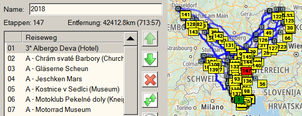

Just for fun habe ich mal das ganze Jahr 2018 in ein GPX (49Mb) exportiert. 50 Routen, 60 Tracks und 147 Wegepunkte.
Diese 147 WP sind alle schön alphabetisch sortiert. Somit geht es dann aber auch geografisch querfeldein. So wie hier > 42.400 km. Vermutlich die längste Route im ....
Die Route geht von 01 > 02 > 03
"A - " bedeutet = Attraktion. Also zunächst alle Attraktionen anfahren... usw.
Lustiger Quatsch! So arbeitet aber auch das moderne CRN, siehe oben!

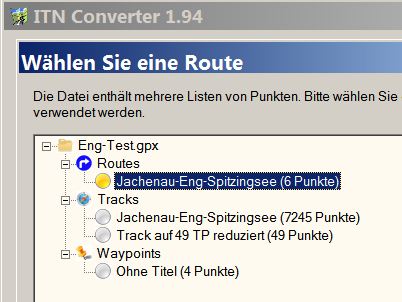

Seit ewigen Zeiten nutze ich den ITN Converter 1.94. Seit 5 Jahren unverändert!
Routet nach Tomtom Karten und einstellbaren Motorrad-Einstellungen!
Der kann das woran sich CRN die Zähne ausbeisst!
Öffne ich ein GPX, auch diese 49Mb , so wird mir aufgelistet was sich im Datenfile befindet.
So eine Funktion sollte doch in einem "modernen" Navi zu finden sein, oderrrrrr?
Über diesen Weg kann ich auch BC-Routen weiternutzen. Route auswählen und lediglich abspeichern. Die Extensions + die WP-Liste werden entfernt.

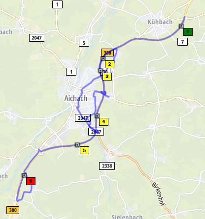

Ein Hinweis:
Sollte man OSM-Karten für die Routenplanung nutzen. Dann könnte man unerwartet auf seltsame Routen mit dem CRN stossen.

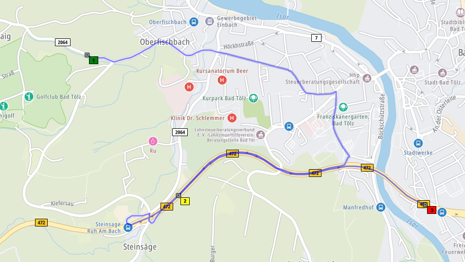

Planung mit Kurviger
https://kurv.gr/f5fPp
ergibt mit Tomtom-Karten aber dieses Routen-Bild
Das liegt daran, Teile der B300 sind ordentlich als 4spurig ausgewiesen später aber wechelseitig 3spurig. Unter OSM sind diese 3spurigen Fahrbahn als Einspurig eingetragen. Wenn man Pech hat liegt der WP auf der Gegenspur.
Erst mit Tomtom-Karten wird das sichtbar.
Die Korrektur ist dann mit dem ITNConverter schnell gemacht. Abspeichern fertig ist der Lack.

Einfach mal mein Beispiel ansehen. Es geht um ein B300. Bad Tölz, links von der Isar die B472, Weilheim, OSM Karten weisen die mehrspurigkeit ....... s.O.

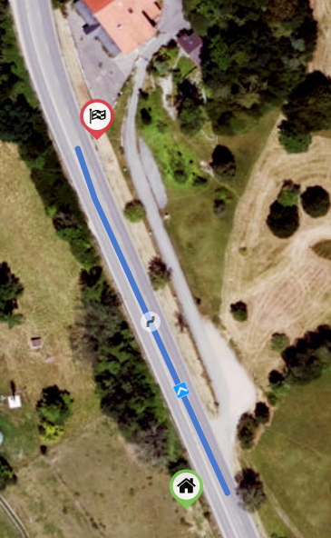

Ich bin nur ein halbwegs interessierter Anwender der feststellt, so sieht es mit Kurviger aus.
3 Spuren, 2 rauf, 1 runter. Die durchgezogene Linie ist schon gut zu sehen.
Identische Koordinaten, nur umgedreht.
Und so sieht es mit Tomtom-Karte aus und wird auch so geroutet.
B2 nördlich Weilheim - Hirschberg-Alm 1, 82396 Pähl
Ich denke mit deinen Fragen bist du besser bei OSM oder Tomtom aufgehoben
… die Frage war eigentlich wo der Unterschied zwischen unterschiedlichen mehrspurigen Straßen ist. Also ist dort keiner und du musst beim Routen und setzen von Wegpunkten die Richtung beachten. Schön, dass du es jetzt begriffen hast.
Ich wollte dir nur mit dem Beispiel „Autobahn“ mitteilen, dass die Beachtung der Fahrrichtung einer Fahrspur ein alter Hut ist. Also dass muss schon beachtet werden, seit es Navigationsgeräte gibt. Auch ist es dabei egal ob der Punkt falsch gesetzt (falsche Spur) ist oder ob man eine Route umkehren möchte und dann Wegpunkte auf der falschen Fahrtrichtung/Spur liegen.

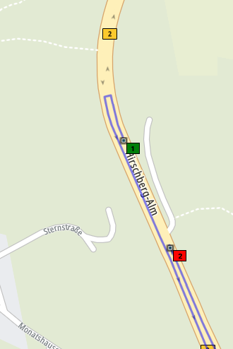

Nochmal, als interessierter Anwender, habe ich lediglich den Hinweis gegeben:
Planst du Routen mit Hilfe von OSM-Karten, so wundere dich nicht wenn der Rider oder CRN mal einen Irrweg ausweist.
Zur Übung, respektive Vertiefung, hier noch ein alter "Tölzer Hut" aus dem Jahre 2018
Wegpunkt 2 - das ist der WP mit des Pudels Kern.
(WP1: Lediglich ein nachträglich hinzugefügter Stützpunkt. Track von Garmin)
Erst mit Tomtom-Karten, TT-Rider, CRN offenbaren sich die überaus feinen Routingdetails.
Kurviger, GPSWerk, Tyre, BC, jede Routingsoftware die mit OSM-Karten arbeitet wird den WP 2 nicht richtig darstellen können.
OSM-Karte kennt hier nur eine Spur!
Tomtom kennt an dieser Stelle aber 2 Spuren.
OSM legt die Koordinaten in die Mitte der gesamten Fahrbahn.
Somit ist es ein "Ringelgspui" ob man mit dem gesetzten Wegpunkt auf der richtigen, in Fahrtrichtung, Spur liegt. Oder wenn falsch, wird man eine Ehrenrunden drehen müssen.
