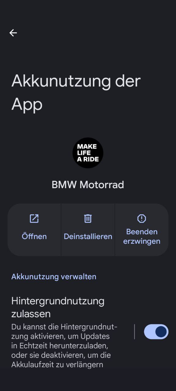

Möglicherweise spielt das hier auch eine Rolle. Bei der Installation wird man glaube ich zumindest dreimal gefragt wo man irgendwas zulassen sollte wie z.B Standort/Hintergrundaktivität usw...Einmal auf "Ablehnen" geklickt, wird vermutlich nicht alles so funktionieren wie es sollte.

Hab jetzt die Fahrtaufzeichnung in der App mal deaktiviert. Vieleicht geht's ja so.
Gestern und heute hat die Synchronisation tadellos funktioniert. 👍
