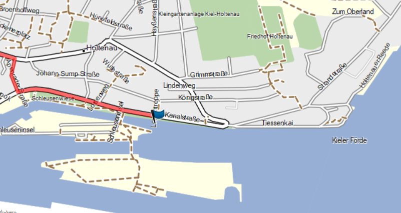

Habe auch erstmalig in meinen alten Rider 2013 diese 120 WP als ITN & GPX importiert.
Bei ITN hört der stumpf bei 692km auf.
Mit dem GPX in "gpx2itn" werden die 120 WP auf 100WP gewandelt und ich komme nach Kiel in die Kanalstr.

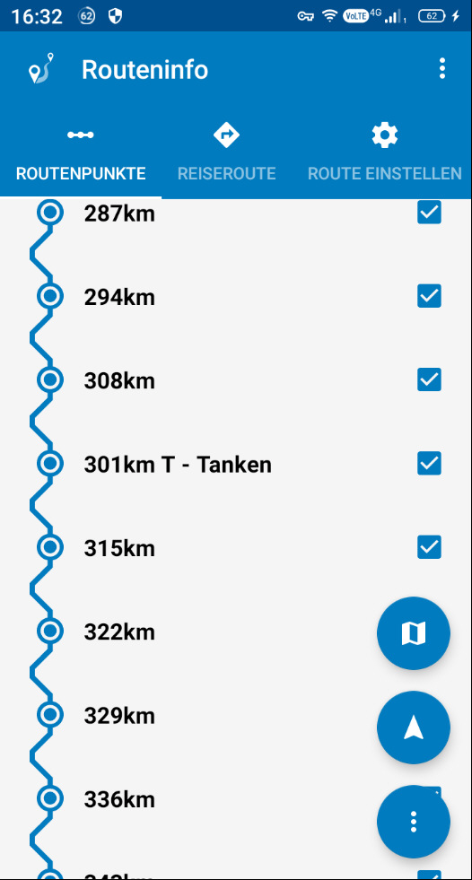

Reduzierung der WP auf 49.
Mit der Mapfactor App gelingt der Import völlig reibungslos. Alles wird, wie im GPX eingetragen, 1:1 richtig dargestellt.
Die Anzahl der 120WP und deren Bezeichnungen wird nicht verändert.
Und!, falls es mal notwendig sein sollte, könnte ich direkt in der App z.B. einen WP verschieben. (301km T-Tanken, nachträglich geändert)
Landet nach dem Import diese WP-Auflistung im CRN?
Könnte man dann auch die WP-Reihenfolge verändern?
Bei einem GPX mit den 49 WP kommen diese Informationen auf dem CRN an.
Schaut im CRN so aus:
Hier könnte ich z.B. in einer Gruppe die Ansage machen, lasst uns doch alle am "Bahnhof Gmund" treffen.
