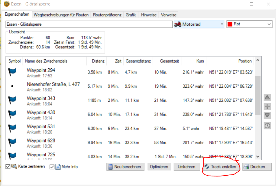

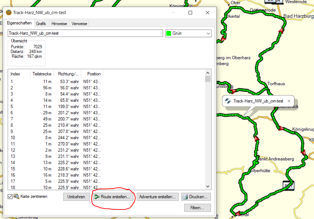

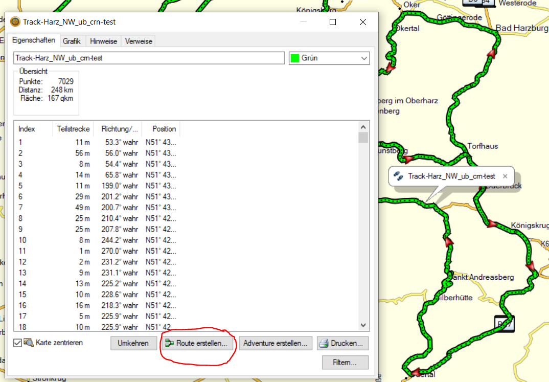

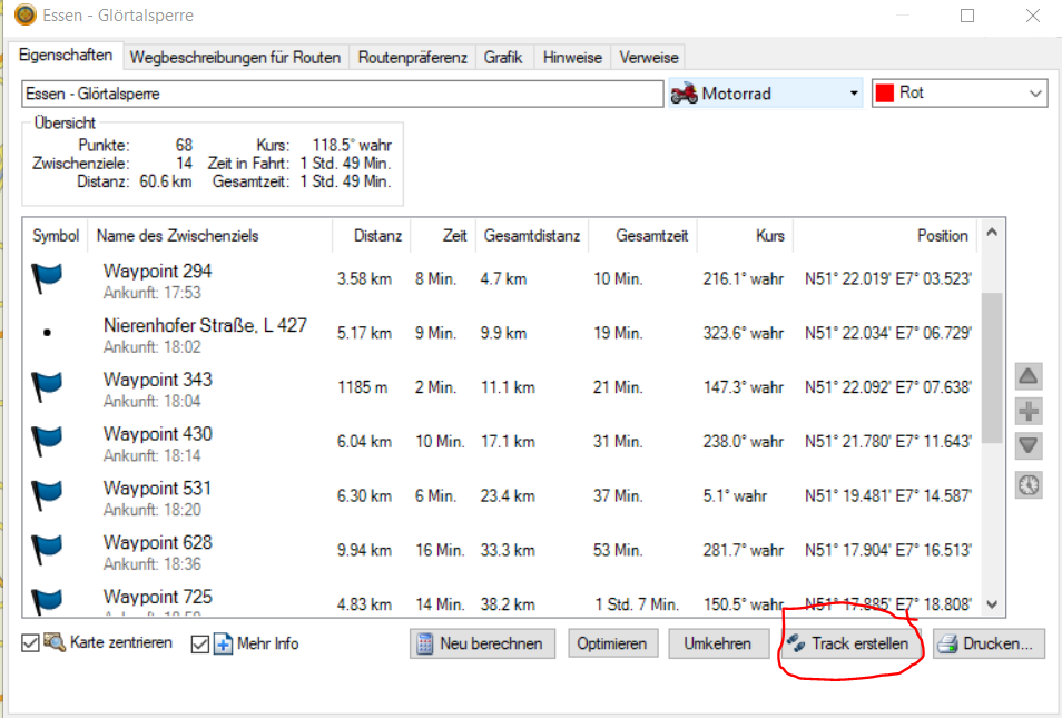

Und wie mache ich aus einer BC Route einen Track?
Doppelklick auf die Route und dann dem roten Kringel folgen. :-) :-)
und wenn Du einen Track hast und ihn in eine Route umwandeln willst
Doppelklick auf den Track und dem roten Kringel folgen
