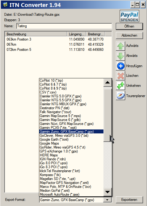

Dann ist die Lösung ziemlich einfach, eine Konvertierung zu GPX 1.0 und damit quasi die Eliminierung der Garmin Extensions sollte es richten können.
Habe es mit dem ITN-Konverter (kostenloses Tool) probiert, funktioniert.
Nutze allerdings MRA dazu, da dort auch meine Routensammlung hinterlegt und online abrufbar ist.

Ich verstehe den Vorteil von ITN in Verbindung mit dem CRN nicht. Bei der Verwendung mit einem TomTom Rider schon.

Lass dich nicht vom Namen beirren. Reichhaltige Auswahl die er konvertieren kann
Aber auch Tourenplaner!
Und, es lässt sich recht einfach aus einem großen GPX das raus ziehen was du gerade benötigst!

TomTom verwendet ITN als proprietäres Dateiformat. Der CRN verwendet TomTom basiertes Kartenmaterial.
