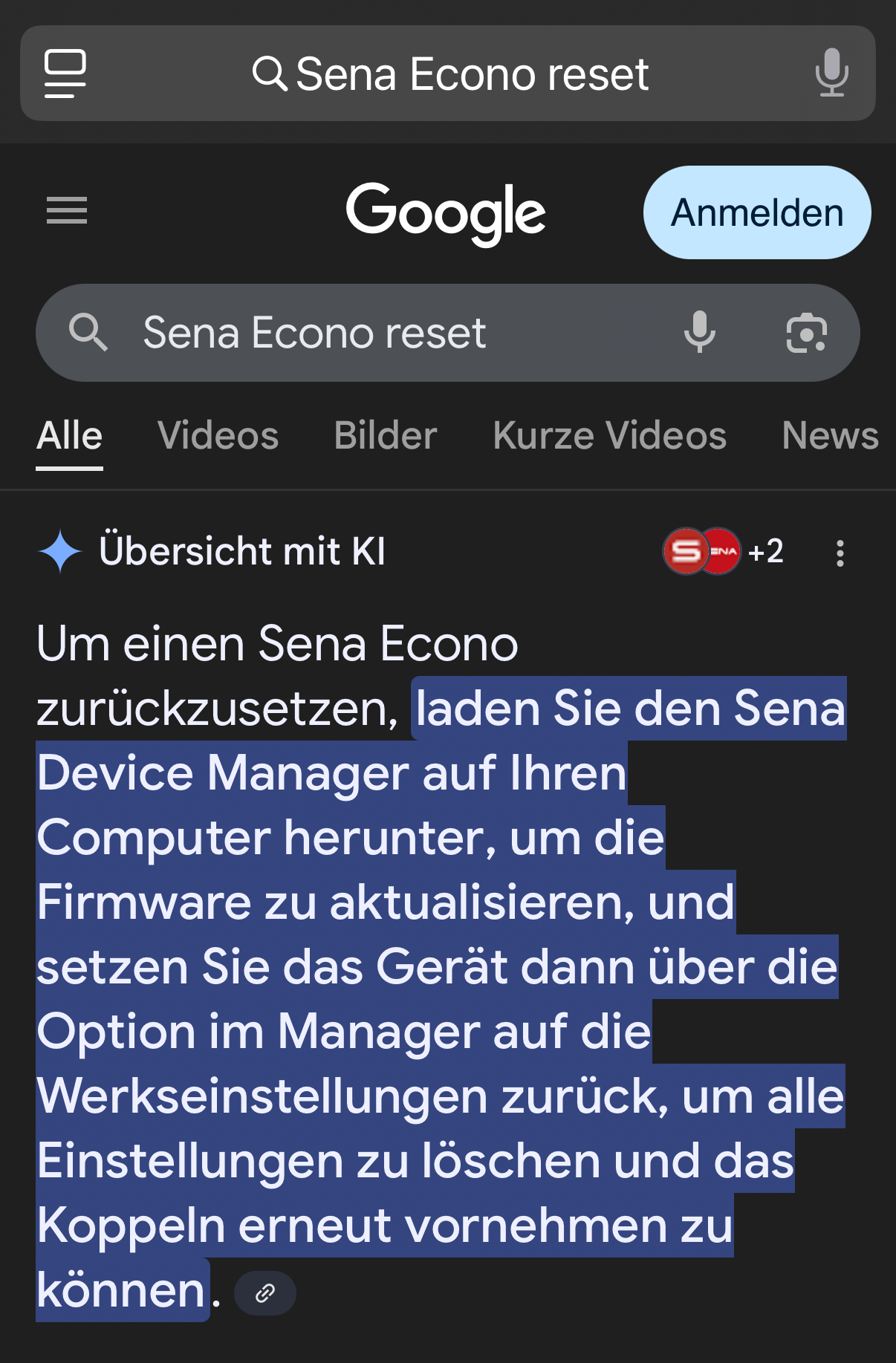

Moin, besitze seit einigen Tagen den CRN und bin insgesamt mit dem Navi sehr zufrieden. Das einzige ärgerliche Problem bleibt, dass ich zwar mit meinem Moto23 Telefonnummern anrufen kann, es dann am anderen Ende zwar klingelt, aber dann das Gespräch trotzdem nicht in Gang kommt. Bei Anrufen ist es leider ebenso. Ich sehe zwar die Nummer des Anrufers, aber kann nicht abheben. Mein Helm ist ein Sena Econo und überträgt zum Beispiel Anweisungen des CRN problemlos. VG Werner
Das Problem hatte ich auch mal.
Bei mir half, das Sena (ein 50r) komplett auf Werkseinstellungen zurückzusetzen und es aus allen verbundenen Geräten zu löschen.
Dann neu verbinden und es funktionierte.

Hallo Thomas, danke für deine Antwort. Kontakte und Anruferliste kann ich auf dem CRN sehen und auch das Anrufen funktioniert, aber dann wird nicht registriert, dass am anderen Ende abgehoben wird und nach einigen Sekunden wird das Telephonat ohne meine Zustimmung abgebrochen. Alle Geräte sind nur mit dem CRN verbunden. Gerne würde ich den Sena Econo auf die Werkseinstellungen zurücksetzen, aber ich finde an der hinteren Helmschale nicht die kleine Öffnung, die in einigen Anleitungen erwähnt wird. Dort soll man einen spitzen Gegenstand einführen und damit die Rückstellung bewirken! VG Werner

ich vermute trotzdem irgeneine andere Bindung. Werkseinstellung könnte tatsächlich helfen. Oder alle Verbindungen nochmal trennen, wirklich alle!

Pjotr, danke für deinen Rat. Habe gerade noch einmal die Firmware vom Sena Econo per Internet aktualisiert und auch die Verbindung ganz neu hergestellt. Geholfen hat es leider nicht! Interessant ist aber, dass ich am Nachmittag weit weg von GS und CRN eine direkte Verbindung zwischen Sena und meinem Moto23 neu hergestellt habe und das Telephonieren perfekt funktionierte. Verstehe, wer will, was die Ursache für das Problem ist. Vermutlich ist irgendwo bei einem Gerät ein Haken falsch gesetzt!
