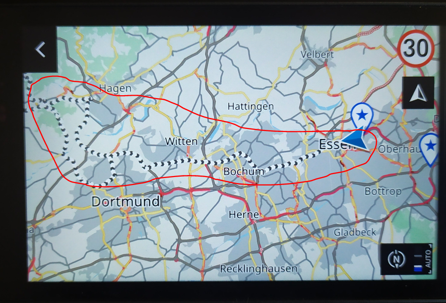

aus dem Menü anwählt „Auf Karte anzeigen …“ anwählt, wird nur die eigene Position aber nicht die ausgewählte Fahrtaufzeichnung angezeigt (alter Fehler, wie in 1.0.5).
Also irgendwas mache ich falsch, bei mir zeigt er natürlich die eigene Position an, ist ja auch logisch, bin ja gerade zuhause,
aber in dem roten Kringel ist ein Teil der letzten längeren Route zum Sorpesee.
PS: Gerade festgestellt, dass ich tatsächlich was falsch mache. Ich sollte auch Tracks auswählen, die nicht bei mir vor der Tür beginnen, dann klappts auch mit dem Fehler.
Ist mir tatsächlich aber vorher noch nie aufgefallen, dass der CRN die Karte nicht automatisch auf die gefahrene Route zentriert.
Die App auf dem Tablet macht es richtig.
Sorry für das Mistverständnis
