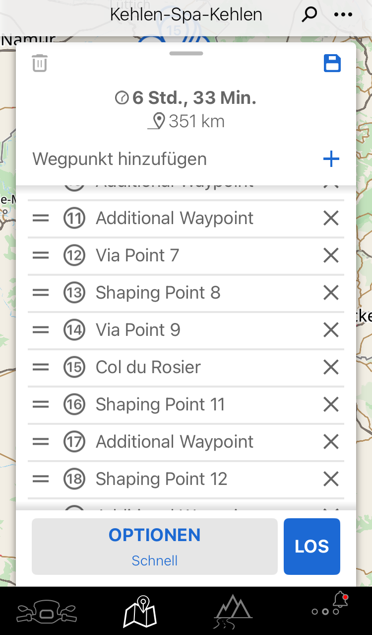

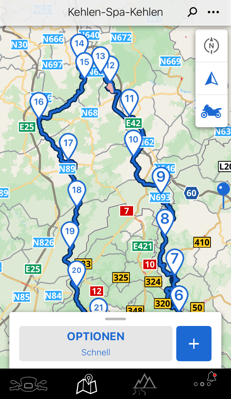

Bemerkung: Ich besitze keinen CRN und habe die GPX-Datei nur in die BMW-App übertragen:
(Sollte aber vom CRN ähnlich gehandhabt werden. Ausnahme: der CRN sollte auch den Track anzeigen können, die BMW-App kann das nicht!)
  • "Additional-Waypoints", das sind die, die von Kurviger hinzugefügt wurden.
  • Benannte Via-Punkte werden auch mit Namen angezeigt (Bsp. "Col du Rosier" in der Liste)
  • Shaping-Points (kennt der CRN/die BMW-App nicht), werden aber automatisch zu Via-Points.
Zum Ausprobieren habe ich die GPX-Datei für den CRN mit dazu gepackt.
Kommentare erwünscht!

… und warum nicht? Bist du dir sicher?
In der BMW-App sehe ich jedenfalls keine Unterscheidung zwischen Via-Points und Shaping-Points.
Außer im Namen. Im CRN gibt es die wohl auch nicht. Genau wie bei TOMTOM-Navis.
(Wie bereits geschrieben, besitze ich keinen CRN zum Ausprobieren. Aber ich lasse mich gerne eines Besseren belehren.)
Anders bei GARMIN-Geräten wie dem BMW-Navigator 5/6 oder der XT-Reihe. Dort werden Via-Points und Shaping-Points unterschiedlich angezeigt und gehandhabt. Auch Basecamp macht ja da einen Unterschied (nennt sie Wegpunkte mit und ohne Alarm).
… also ich kann die Unterscheidung sehen. In deinem zweiten Bild in Post #9802 kann man doch Via Points sehen. Du kannst nur keinen Unterschied in einer Route sehen, weil es gemischte Via und Shaping Points in einer Route nicht gibt.
Du siehst einen (optischen) Unterschied zwischen Via-Points und Shaping-Points in meinem 2.Bild?
Ich seh nur EINE Art von Wegpunkten und das müssten beim CRN dann ja wohl Via-Points sein.
Wie gesagt, die Bezeichnungen/Namen der Wegpunkte in der Liste stammen von Kurviger, und tun wohl nichts zur Sache.
Vielleicht reden wir hier nur aneinander vorbei und meinen das Gleiche?!
… nein ich kann da keinen Unterschied sehen, aber ich sehe Via Points. Also nochmal: Es gibt beim CRN keine Routen mit Via Points UND Shaping Points. Es gibt nur Routen mit Via Points (Wegpunkte) oder Routen mit Shaping Points (Stützpunkte).

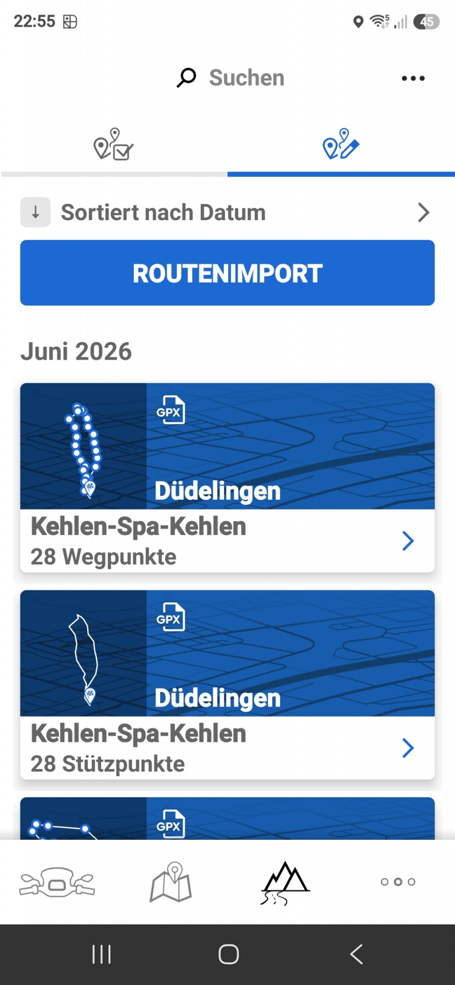

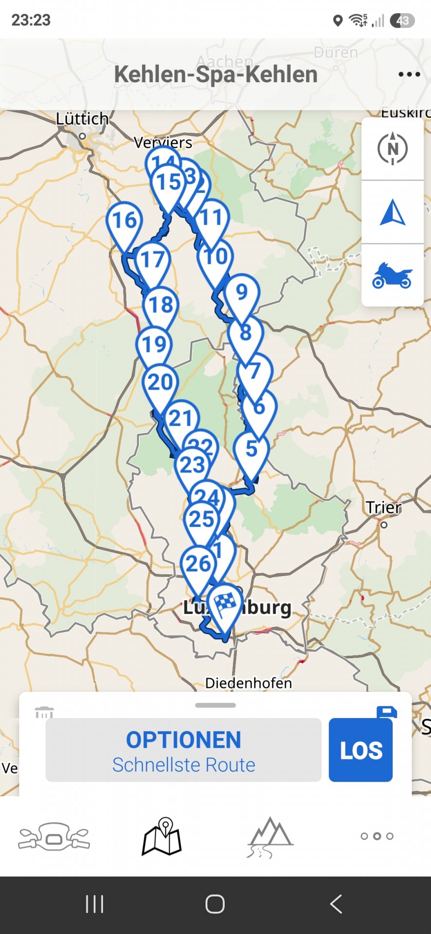

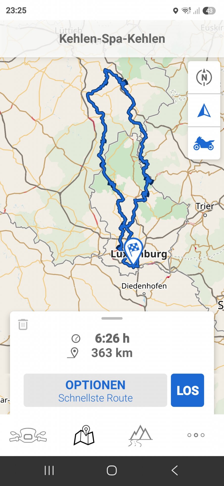

In der ConnectedApp wie auch auf dem CRN gibt es Weg- und Stützpunkte:
BMW Motorrad
Der Unterschied schaut dann so aus:
Kehlen.jpgScreenshot_20260620_232353_BMW Motorrad.jpgScreenshot_20260620_232509_BMW Motorrad.jpg
"Es gibt beim CRN keine Routen mit Via Points UND Shaping Points." Wo hab ich das Gegenteil behauptet?
"Es gibt nur Routen mit Via Points (Wegpunkte) oder Routen mit Shaping Points (Stützpunkte)."
Einverstanden, aber der CRN zeigt diese Shaping-Points (Stützpunkte) im Gegensatz zu GARMIN-Geräten gar nicht an. Ich sehe in der BMW-App nur eine blaue Routenlinie.
BMW Motorrad
Danke für die Demo. Sie zeigt, wie nutzlos die BMW Implementierung für mich ist. Auf meinen Routen mischen sich Weg- und Stützpunkte i.d.R.. An manchen Stellen will ich zum Restaurant. An manchen Stellen will ich in die Gegend aber nicht ins Zentrum vom Dorf.
Kurviger kann dann. Kurviger auf dem Chigee kann das. Problem gelöst.

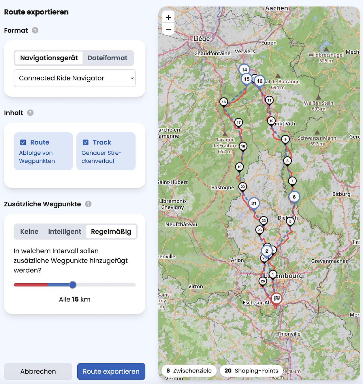

Wenn man eine Kurviger route für connected ride navigator exportiert, kann man doch automatisch sogar noch zusätzliche Zwischenziele setzen lassen (nach eigenen Kriterien).
Und man kann in kurviger per funktion auch Shaping points in Zwischenziele umwandeln lassen sowie anders rum. Somit ist man doch flexibel, was man sich anzeigen lassen möchte und was nicht.
Und im Navigator kannst Du auch einstellen, ob Zwischenziele beim Überfahrwn automatisch übersprungen werden sollen, oder nicht. Und wenn nicht, gibt es ein einfache Funktion, wo man per wonderwheel schnell und einfach manuell überspringen kann.
Ich komm mit diesen Möglichkeiten in der bisherigen Praxis eigentlich ganz gut zurecht.
Carplay mit Wonderwheel integration könnt ich mir auch vorstellen, wobei ich dann evtl. noch ein zweites Handy oder Navi als Backup dabei haben wollte. (Mindestens in der Tasche).
Zur Klarstellung: in der ConnectedApp und beim CRN gibt es NUR Weg- und Stützpunkte, siehe Beitrag 9.812.
Einer Route mit Wegpunkten (NICHT mit Stützpunkten) können weitere Wegpunkte (und nicht Zwischenziele) hinzugefügt, gelöscht oder verschoben werden. Ein automatisches Überspringen dieser gibt es nicht. Das geht aber recht komfortabel mit dem Multicontroller.

Danke für die Infos! Beim Export aus kurviger landet eine Route ja als Abfolge von Wegpunkten im Navigator/BMW App, und ein Track als Abfolge von Stützpunkten (wenn ich es richtig verstehe).

Spricht was dagegen mit stützpunkzen zu planen? ZB heute eine 18km testroute in kurviger geplat, mit einigen zwischenzielen und shaping points. Exportiert in bmw app als route (10 zwischenziele) und als track ( 384 Stüzupunkte).
zwischenziel muss man halt manuell überspringen, geht aber auch mit dem ww problemlos.
aber zugestimmt, eine kombinationsmöglichkeit wäre besser.
