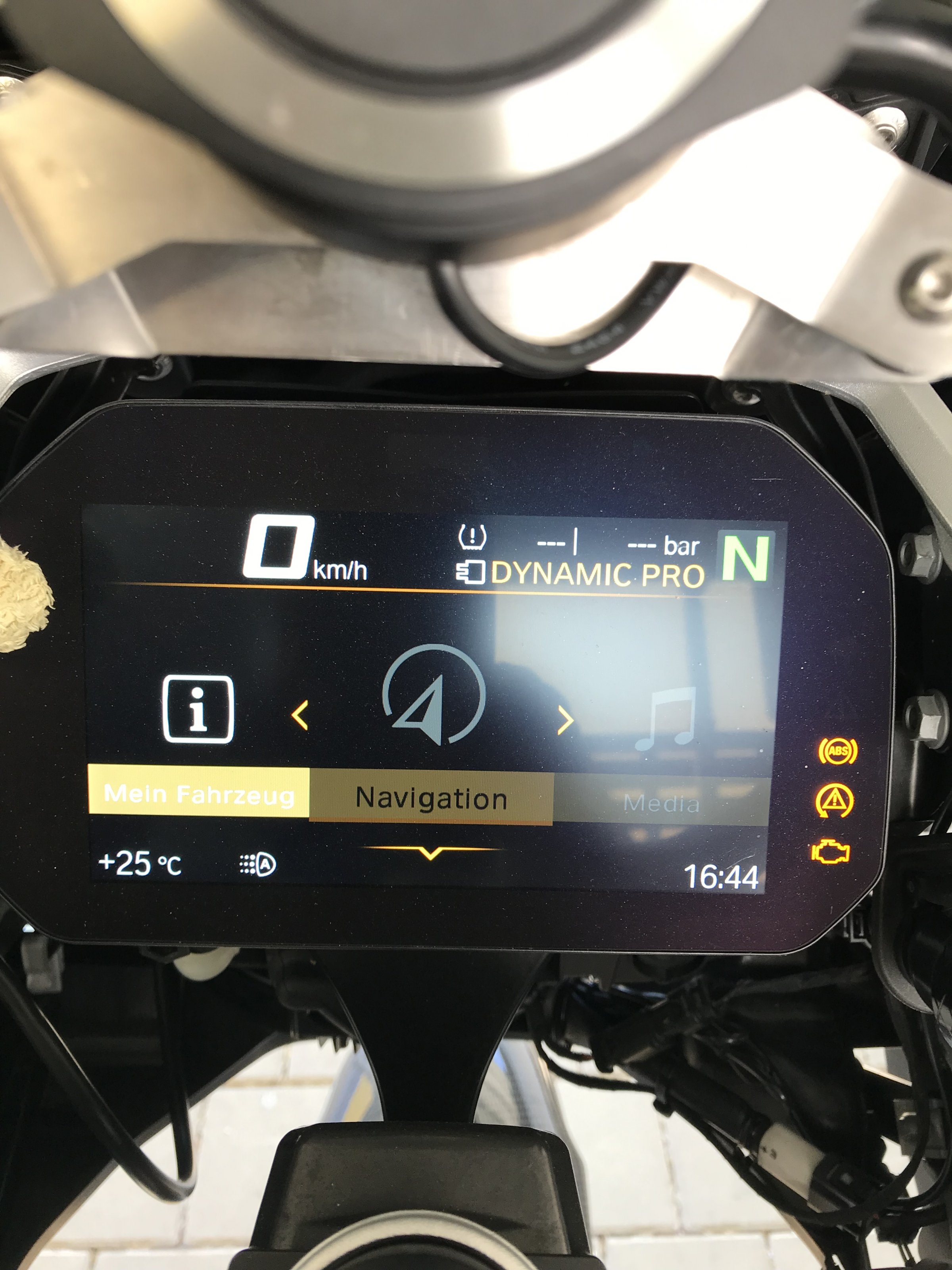

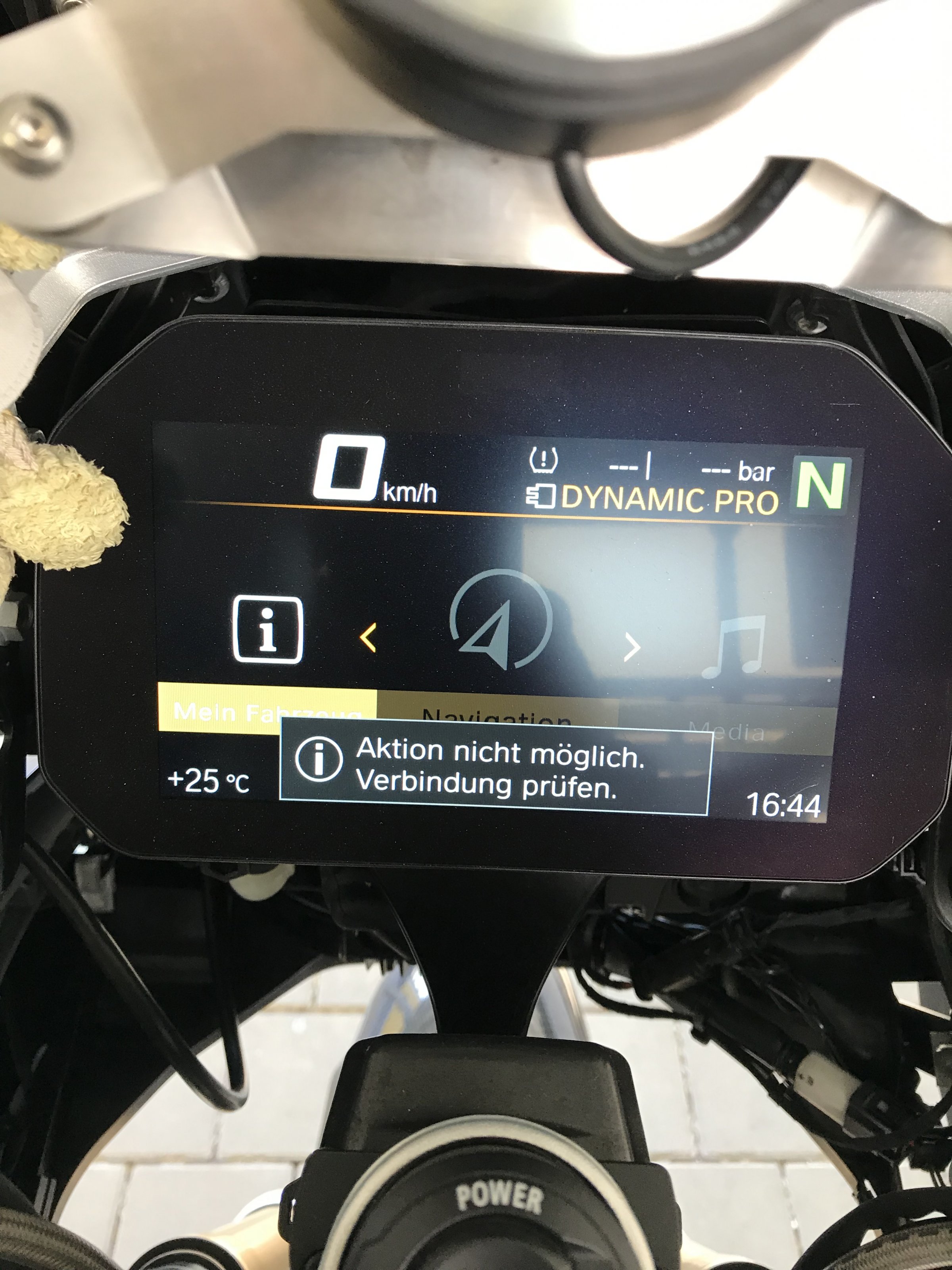

Mein BMW Kollege hat eine R1200GS-LC Modell 2018 mit TFT - Display bis jetzt war alles Top. Gestern hat er Sie in die neue Saison erwacht, und im Display kommt die Meldung nach dem er Auf den Menue-Schalter links am Lenker drückt um in das Menue-Fenster - Mein Fahrzeug zu kommen - Aktion nicht möglich verbindung prüfen ! Auch nach einer Tagestour und mehrmaligen Starten der GS die Meldung kam immer wieder sobald er auf Mein Fahrzeug gedrückt hat ! Weis jemand welche Ursache das haben kann ! Danke.

Die Bilder zeigen aber das er das Navi im TFT aktivieren wollte und nicht Mein Fahrzeug was links daneben wäre.
Da im TFTunten rechts zu sehen ist, das kein Smartphone und Kommunikationsystem gekoppelt sind kommt natürlich auch die Meldung Verbindung prüfen.
Allso alles OK.
Um "Mein Fahrzeug" anzusehen Menü nach unten drücken dann mit dem Drehkontroller nach links kippen bis Mein Fahrzeug hinterlegt ist und dann Menü runter drücken.
Steht übrigens auch in der Bedienungsanleitung.

Genau! Mal das Handy verbinden. Und dann weiter wie beschrieben.

Hi er hat kein Navi an der GS und auch nicht am TFT gekoppelt ! Wenn Mein Fahrzeug gelb leuchtet und er auf den Knopf oder Wählrad dreht kommt die Meldung - Aktion nicht möglich verbindung prüfen ! Danke.
