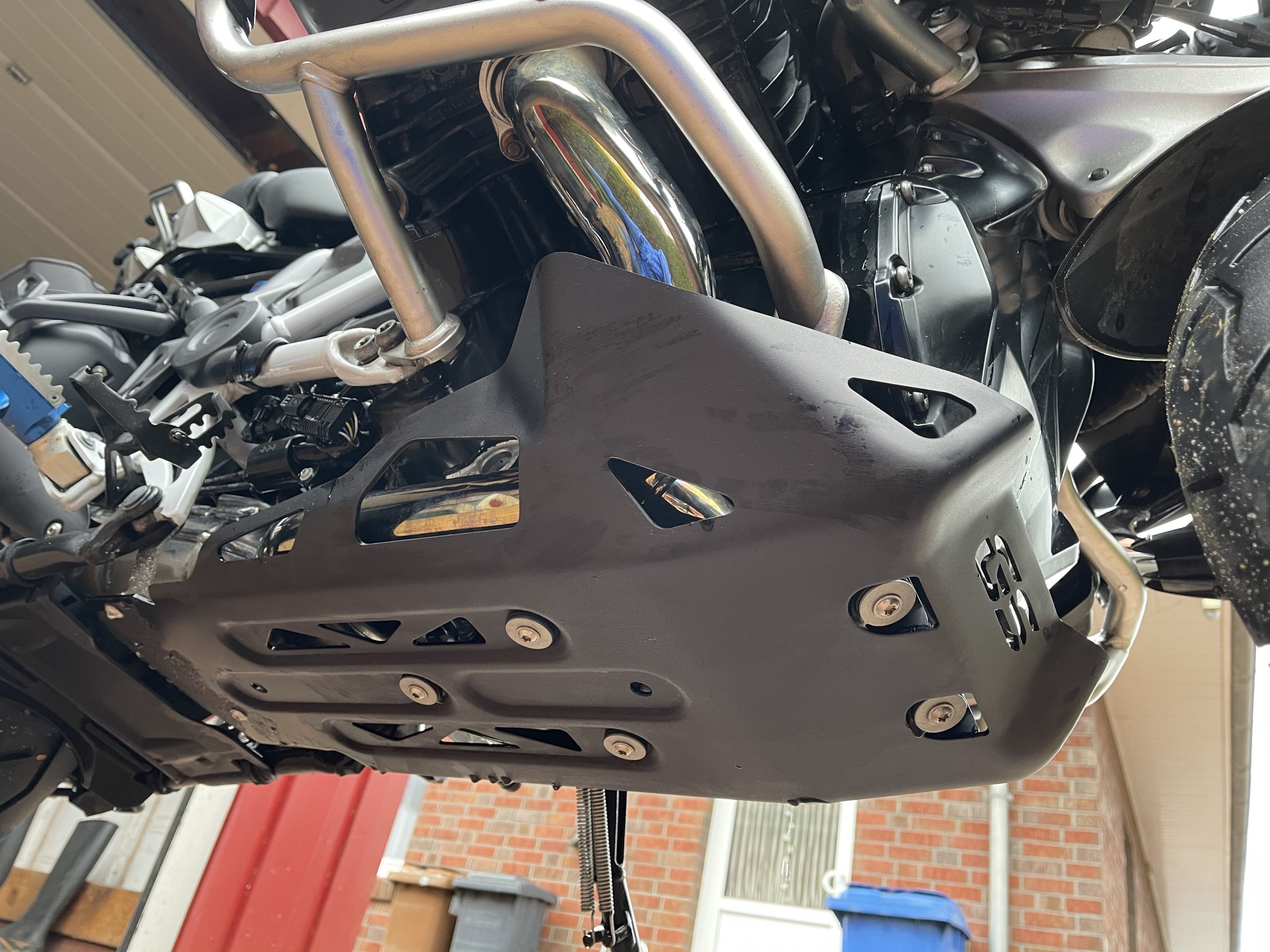

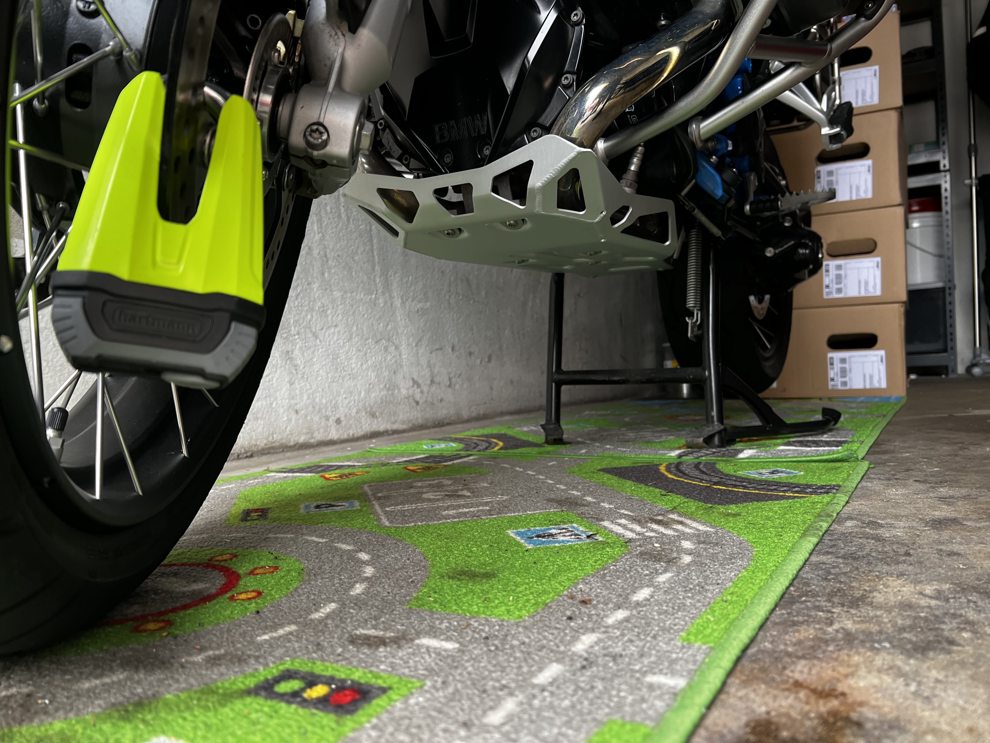

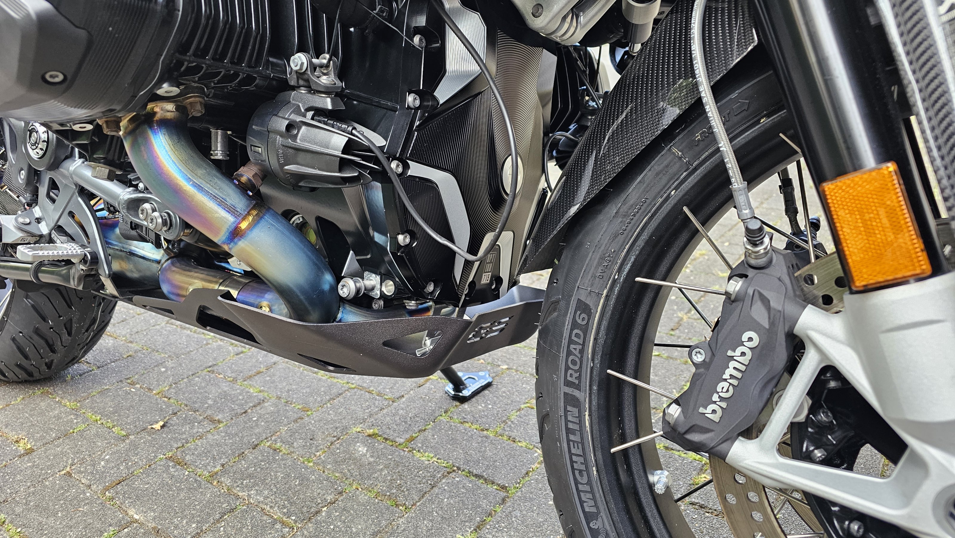

So.... habe ihn nun auch drunter... musste nur das Ilmberger Carbonparts kürzen, da es länger war als das orginal Schutzblech.
