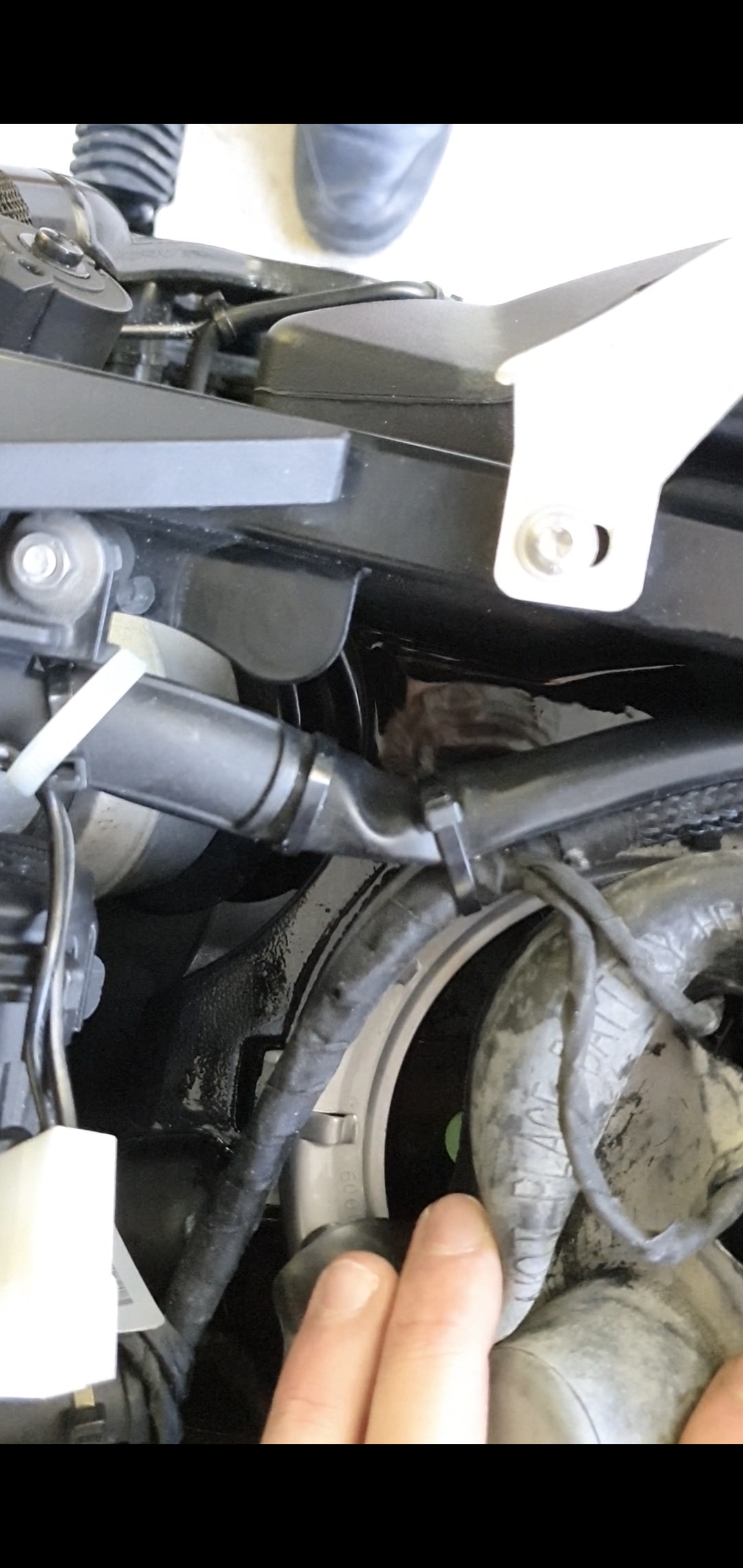

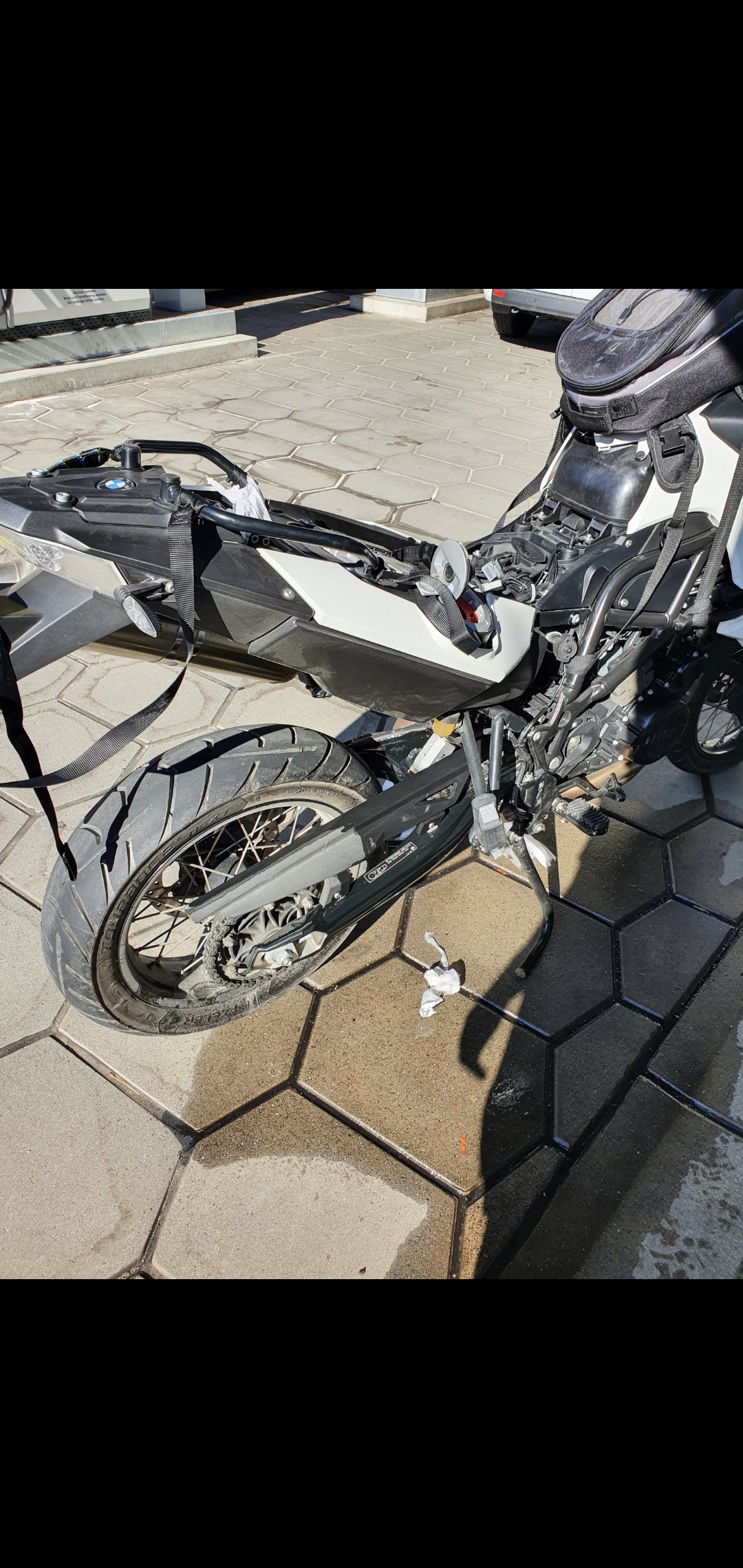

Hallo Leute,
habe gerade meine Gs an der Tanke das erste mal volltanken wollen, leider musste ich kurz darauf feststellen das meine Bmw in einer Benzinpfütze stand... Nach mehreren Minuten und abbauen meiner Taschen konnte ich den Ursprung (die wortwörtliche Quelle) finden... Es scheint als wäre eine Dichtung nicht mehr dicht bei der Benzinpumpe oder der Tank hat einen Riss. Bei geringen Tankvolumen läuft die junge Dame allerdings nicht aus, weshalb ich es noch nicht davor bemerkt habe. Wollte eigentlich am Sonntag meine erste Tour nach Kroatien wagen, denke aber mal das hat sich hiermit erstmal erledigt oder was meint ihr dazu? Brauche dringend Hilfe !

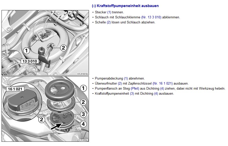

Hi,
wenn es an der mit dem weißen Pfeil markierten Stelle trocken ist/war, dann spricht vieles für eine undichte Dichtung an dem großen Deckel (roter Pfeil).
Wenn es auch am weißen Pfeil feucht ist/war, dann kann der Anschluß der Benzinpumpe bzw, der elektrische Anschluß der Pumpe die Ursache sein.
So oder so: Großen Deckel aufmachen und alles prüfen, aber vorher den Tank gut leer fahren (ablassen).
