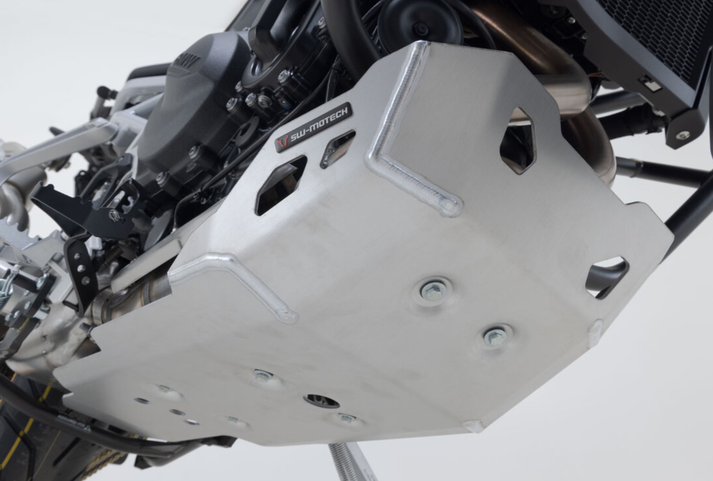

Leider enden die meisten Motorschutz Modelle vor den Auspuffsammler, eigentlich unverständlich.
Am weitesten nach hinten reicht noch der SW-Motech.
Ja, habe ich auch schon öfter gedacht. Ich vermute, das ist vielleicht sogar extra um Platz für den Hauptständer zu lassen. Oder einfach der Kompromiss zw. Materialmenge, Gewicht und Schutzbedarf.

Ich vermute, Hitzeabstrahlung könnte auch eine Rollte spielen.
