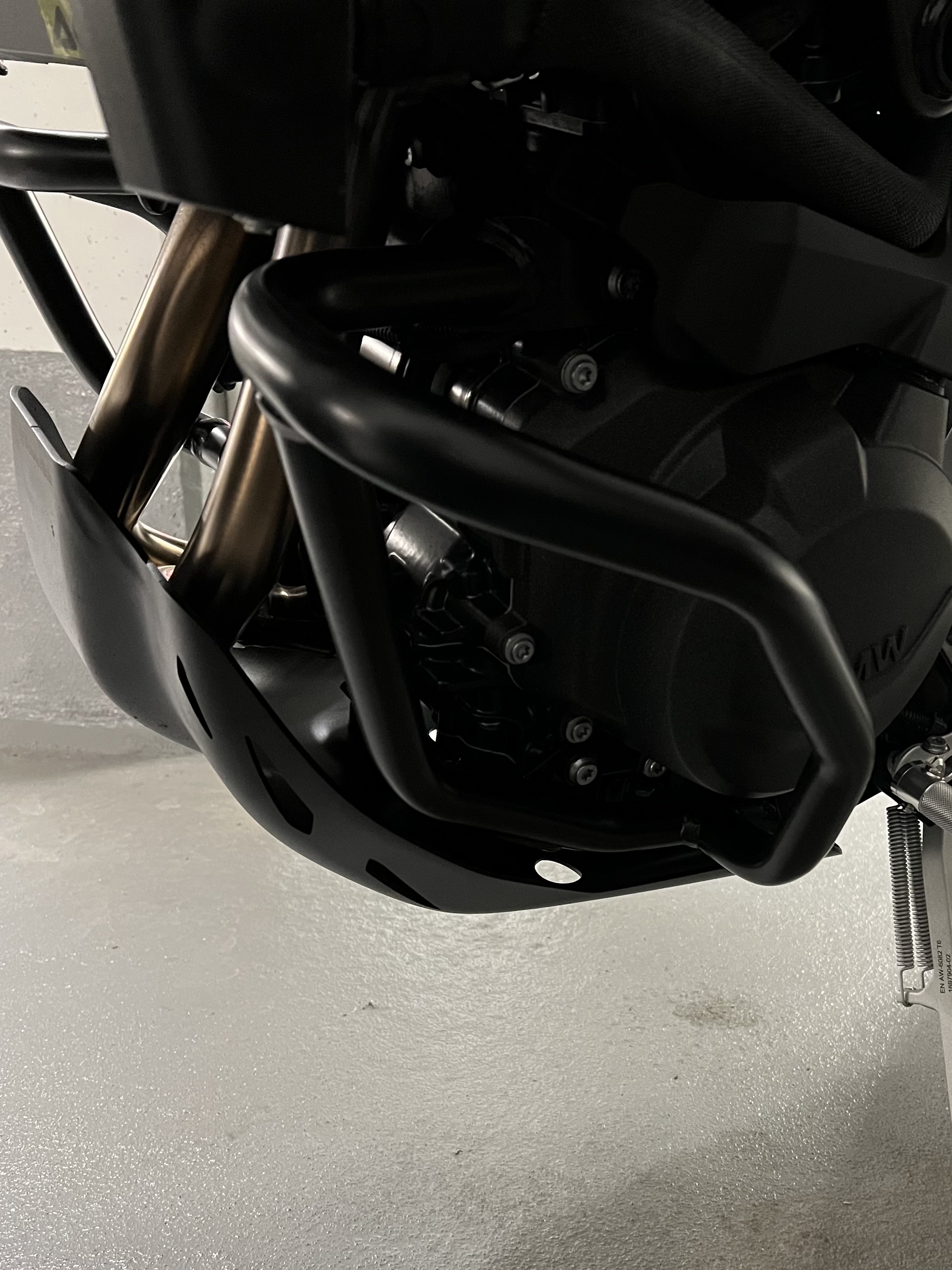

Meine Hauptgründe:
  • Gewicht
  • Hebelarm steht u.U. im Weg bei Geländefahrten und kann sich verfangen oder ein Hindernis/Risiko für die eigenen Beine werden, wenn man mal mit dem Motorrad tippeln muss
Bzgl. Sturzbügel/Plastikcover: Ich lasse erstmal die Kombi aus Tank- und Motorschutzbügel montiert. Mir taugt der Tankschutzbügel zum Ziehen/Rangieren und zum Anbringen von Taschen und der Motorschutzbügel zum Anlehnen der Füße und für Haltungswechsel bei längeren Strecken.

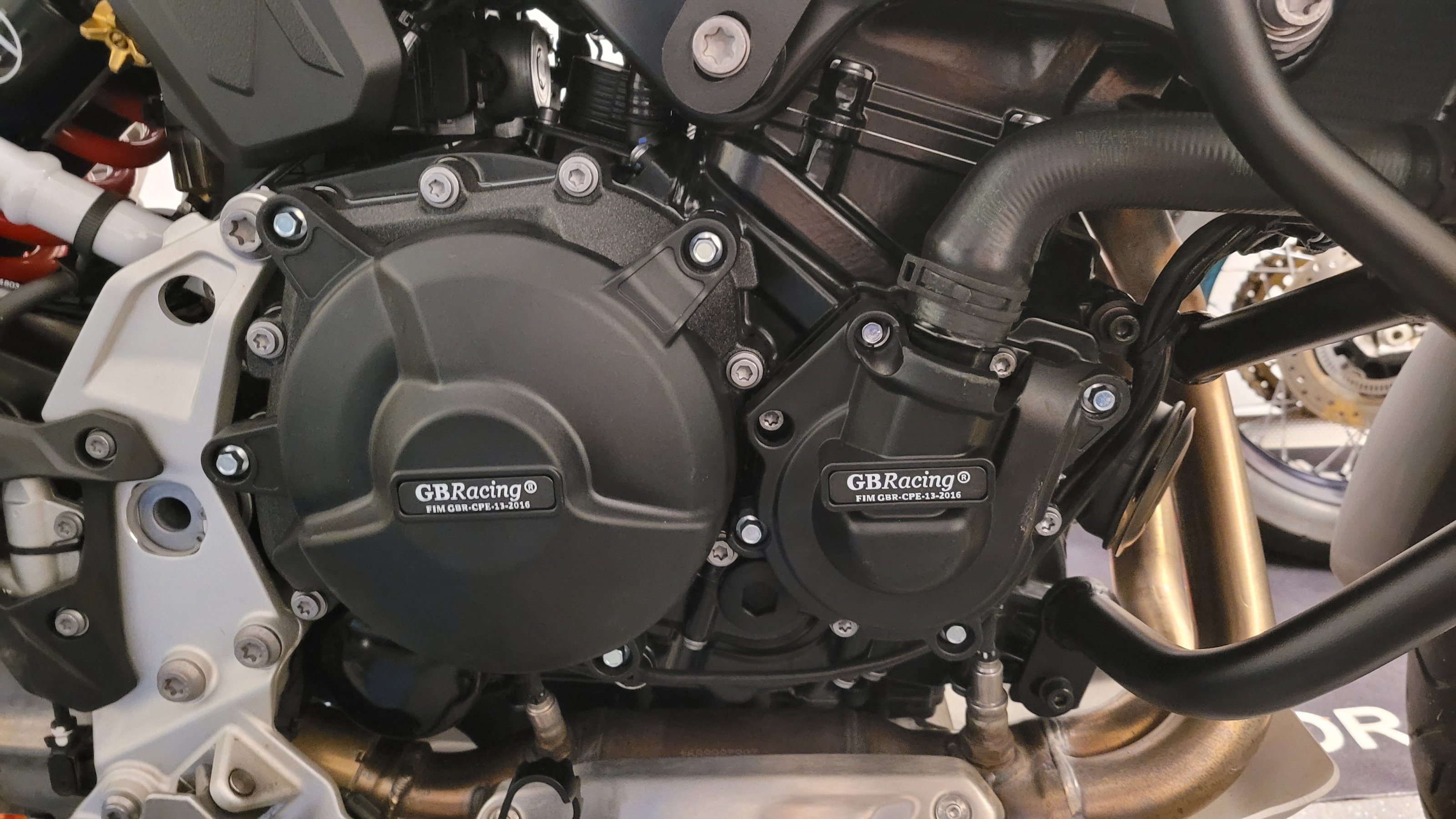

Ich habe bei meiner die SW-Motech Sturzbügel und die GP-Racing (Kopie) Motorschutzdeckel drauf. Tankschutzbügel wollte ich nicht, weil ich den Schwerpunkt tief halten will.
drehzahl72
drehzahl72
10.11.2024
5
Die GP Racing (Kopie) ist passgenau? Wo bestellt👀
Ist auch von Aliexpress. Der Wasserpumpendeckel ging straff drauf, sonst alle top. Sind sehr massiv und sollten den Motor im Gelände gut vor Steinschlägen schützen. Original kosten die ja 300 Euro, bei Ali nur um die 50.

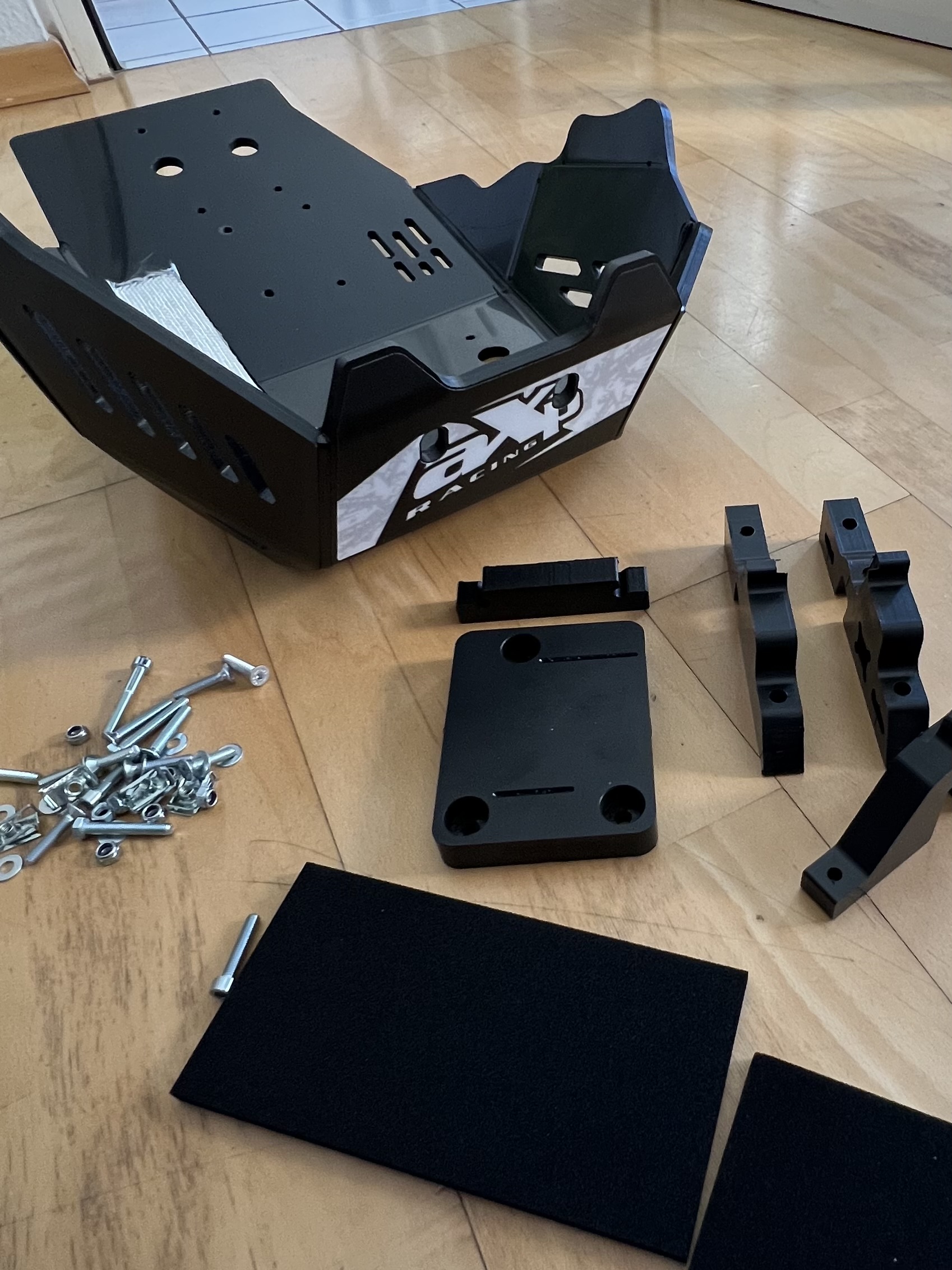

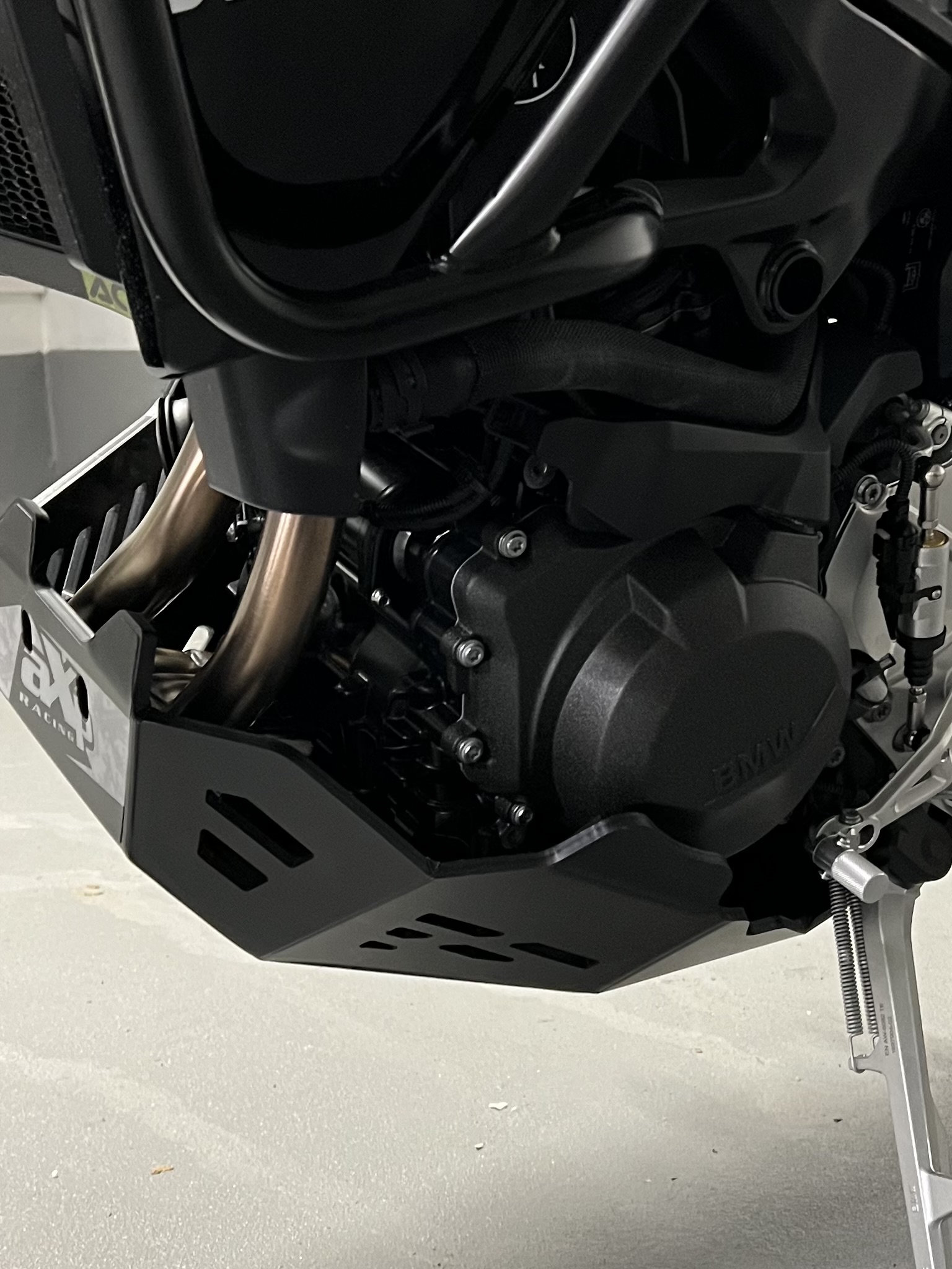

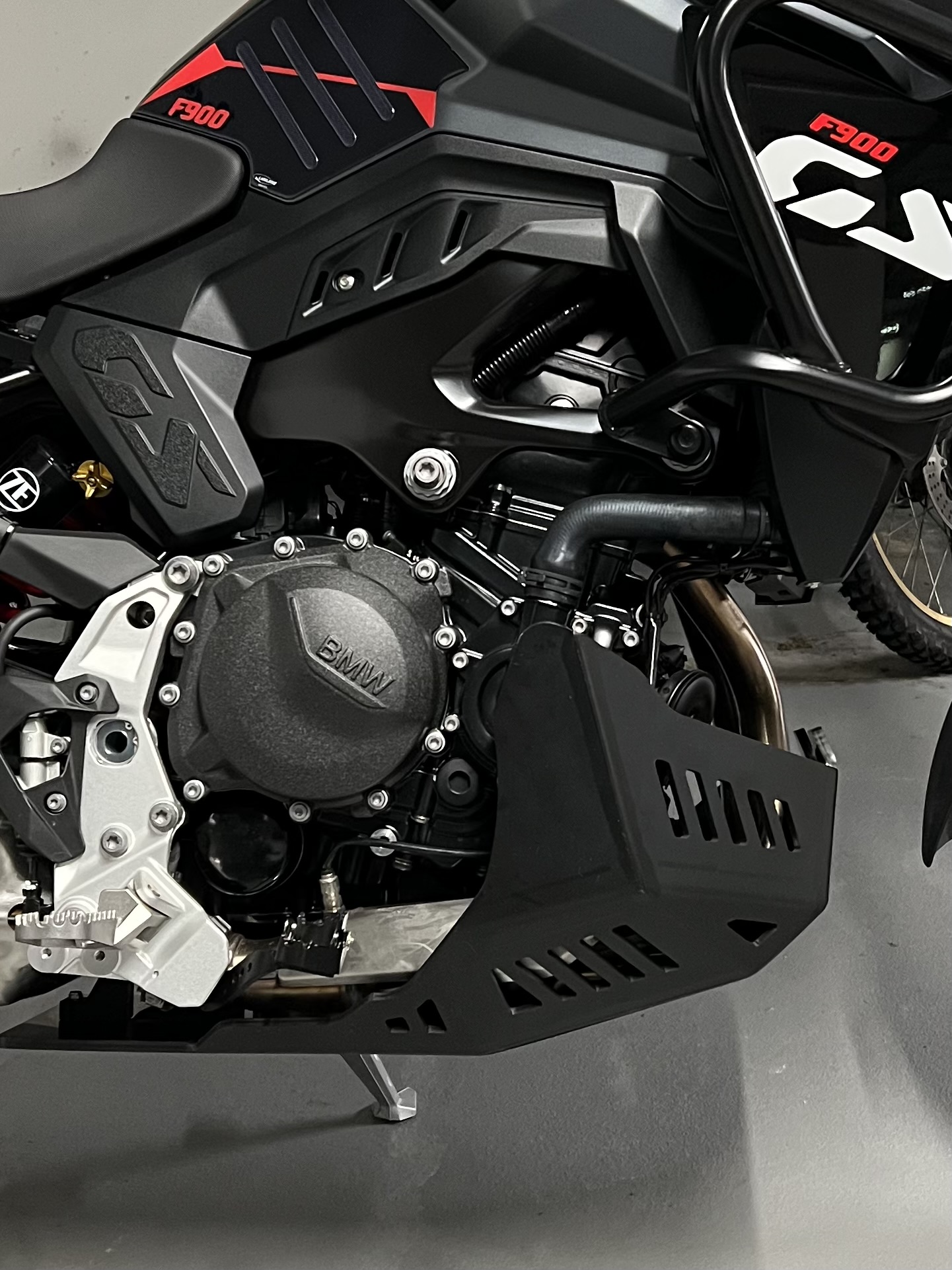

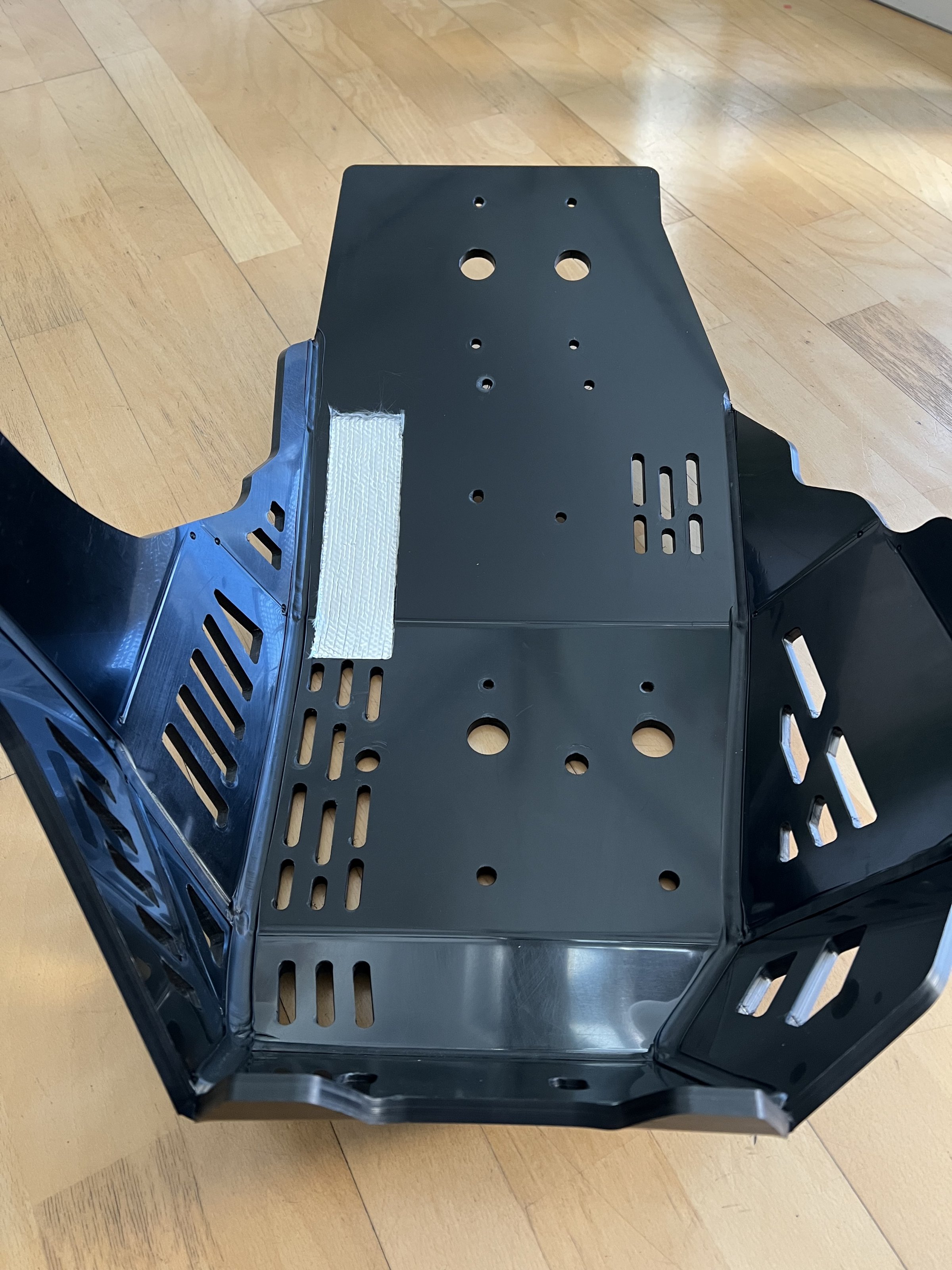

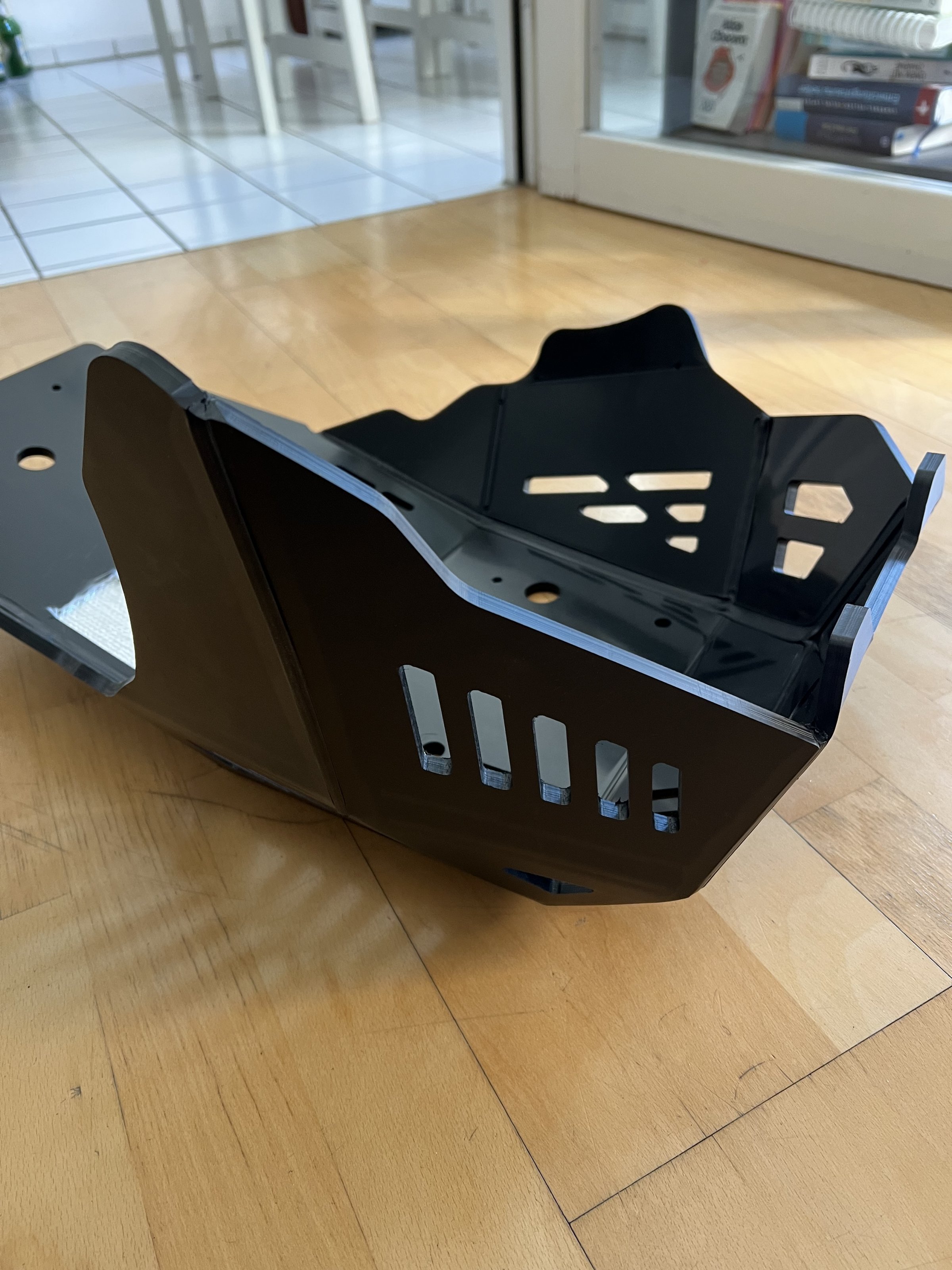

Hallo zusammen,
ich habe ein wenig herumgebastelt und sowohl die Motorschutzbügel als auch den Wunderlich Motorschutz gegen das Teil von AXP Racing getauscht.
Die Bügel haben sicher auch Vorteile (Beine mal woanders abstellen bei längeren Passagen) und auch der Motorschutz von Wunderlich ist gut verarbeitet. Mir persönlich war jedoch die Befestigungsart am Motorblock irgendwie suspekt.
Das Teil von AXP wird grundsätzlich ebenfalls an den Einschrauböffnungen an der Ölwanne befestigt, hat aber zusätzlich einen Block, der mit Puffermaterial beklebt wird und dann größerflächig an der Ölwanne anliegt und Kräfte verteilt. Zusätzlich ist noch ein wenig des Motors selbst damit abgedeckt. Der Schutz selbst ist aus 8mm Kunststoff und wirkt solide verarbeitet.

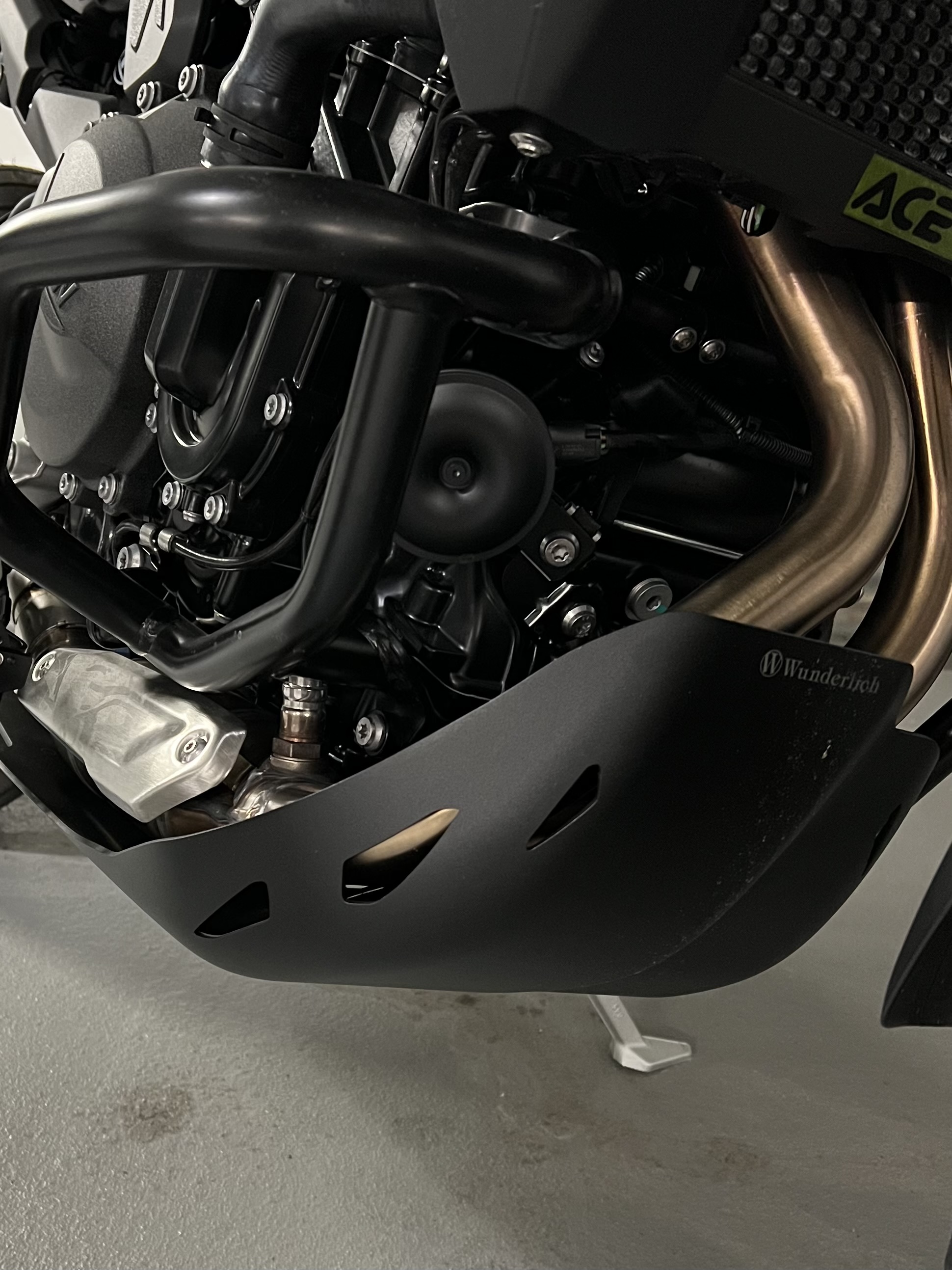

Ich habe zusätzlich die Bilder vom Wunderlich Motorschutz angehangen, damit ihr einen direkten Vergleich habt.

und man bekommt einen vollflächigen Schutz mit nur 2,6kg (inkl. Befestigungsmaterial).
Werde die Originalteile bei der Demontage noch wiegen.
Hallo Martin,
das kann ich bestätigen. Nach der letzten fahrt hörte ich ein klappern. Erst dachte ich an die Kette, aber es stellte sich heraus es war die Halterung des Motorschutzes. Von den 4 Schrauben haben 2 gefehlt, die dritte war gerade noch mit 2 Umdrehungen im Gewinde. Alle hing an der letzten, hinteren M6x16mm - die wahrscheinlich auch bald raus gefallen wäre.
Eingebaut wurde alles von einer BMW Fachwerkstatt. Ob die aber wirklich alles nach Vorgabe gemacht haben -insbesondere Locktite- kann ich nicht sagen. Aber bei dem Gedanke, dass ich den Schutz beinahe komplett verloren hätte.... der sich evtl während der Fahrt unters Moped gekeilt hätte... :eekek:
Ich habe Wunderlich angeschrieben und die sagen klar Einbaufehler. Ersatzschrauben M6x16mm Torx zu bekommen ist eine Odyssey. Kein Baumarkt hat die und selbst online ist das eine Challenge. Ich hab nun M6x16mm Innensechskant genommen.
Aber mein Vertrauen hat nun einen deutlichen Knick.

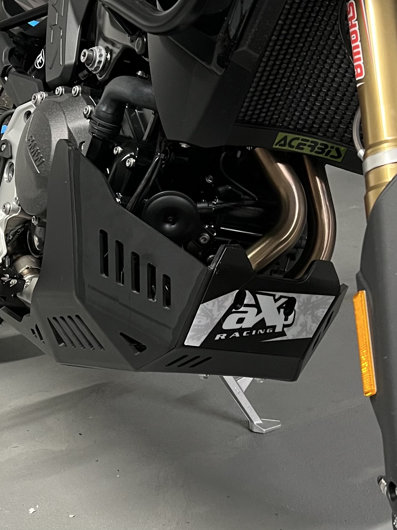

Den AXP habe ich auf dem Zettel - weiss aber nicht, ob mir die Optik etwas zu wuchtig wird. Könntest du bitte noch Fotos vom ganzen Bike mit dem AXP einstellen?
Seid bedankt.

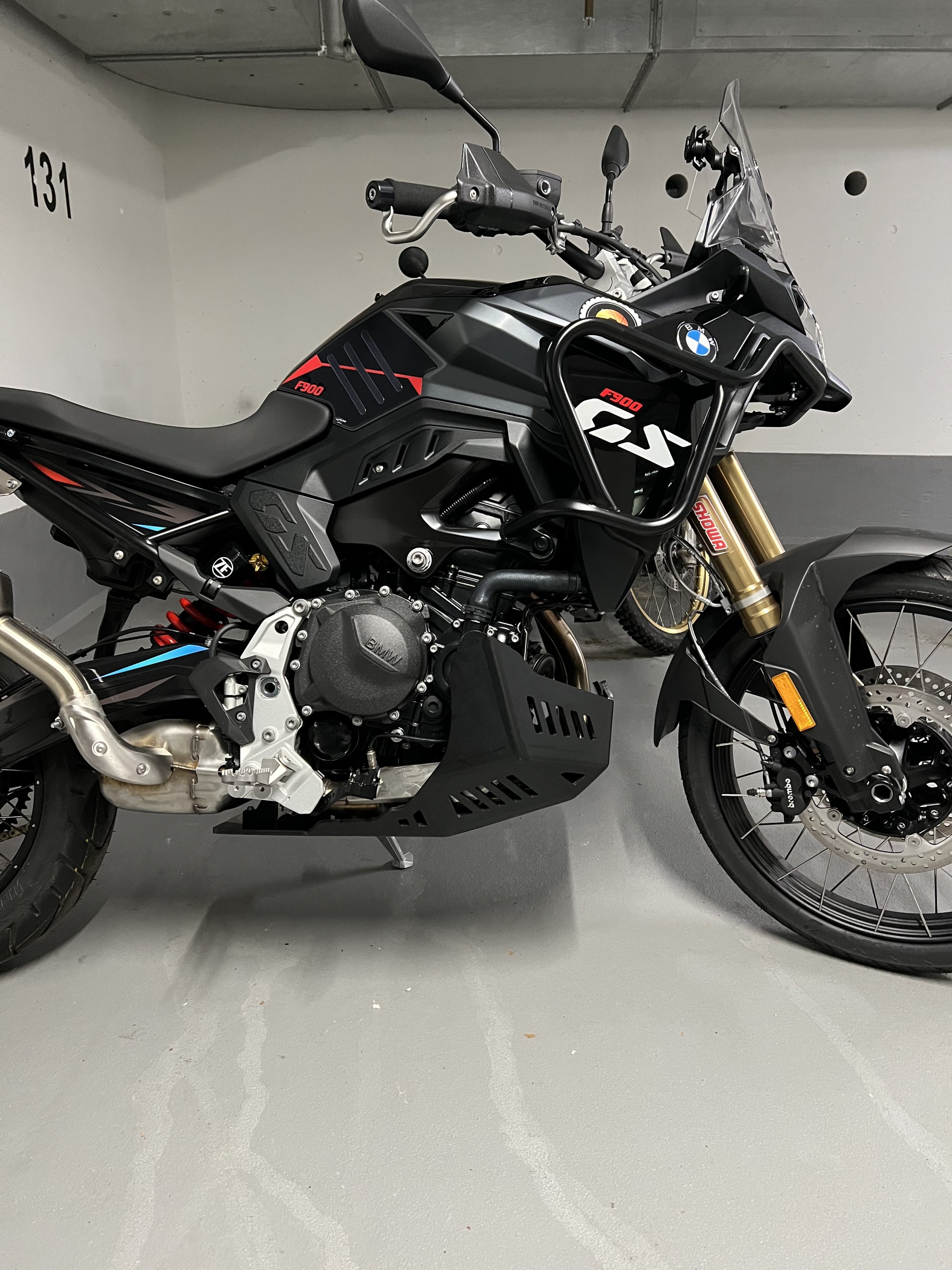

Hallo Wolf, hallo Laker,
ja, wir können uns das auch am Glemseck anschauen. Die Woche eher schlecht, aber ggf. am WE 15./16.
Ansonsten hier noch ein Bild, wo man etwas mehr vom Motorrad sieht. Freu mich schon auf die Stollenreifen, das passt bestimmt gut zum Gesamtbild.
Erwähnenswert beim AXP Schutz ist noch, dass er keine Wartungsöffnungen hat. D.h., für einen Ölwechsel muss der Schutz abgenommen werden, im Gegensatz zu bspw. Wunderlich, der extra dafür eine Öffnung hat.
