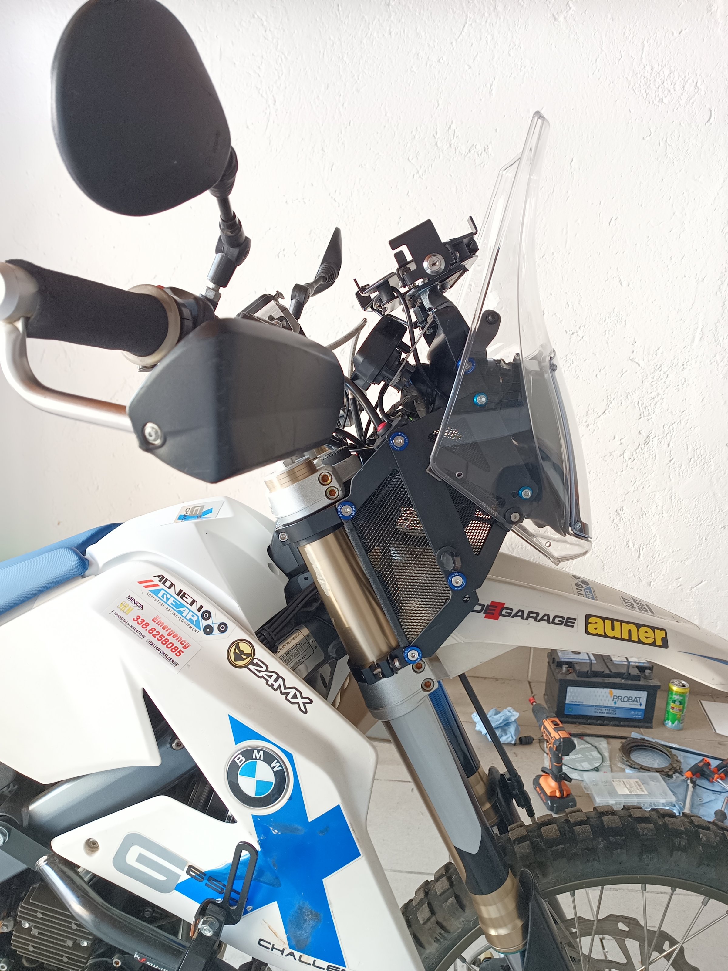

Hallo zusammen,
da auch ich an einem Rally-Tower "dran" war/bin und zeitlich für die Bosnia-Rally zu einem Ergebnis kommen musste, habe ich zuerst einen Fork-mounted Rally-Tower realisiert (Bild lade ich gerne im Nachgang rauf).
Für einen Frame-mounted Rally-Tower habe ich zwar ein erstes Konzept für die Klemme, welche eine der Herausforderungen ist (inkl. 5-6 Prototypenbauten und Anpassungsrunden) hinter mir. Ist aber noch nicht fertig.
In diesem Kontext wollte ich mal nachfragen, ob es hierzu Neuigkeiten oder/und Erfahrungen, mittlerweile vielleicht sogar fertige Lösungen gibt?
Man muss das Rad ja nicht immer neu erfinden 😊

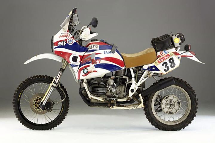

Ich bin da noch nicht weiter gekommen. Ich weiss das motoboser.eu eine Rahmenklemme hat aber die verkaufen die nur mot dem Tower/Shield. Ich suche jetzt Wege die XC auf Retro im Stile der 80er Dakar Bikes umzubauen aber bind da auch nicht nicht sehr weit gekommen
FxWorker
FxWorker
17.11.2019
31
Habe die soeben auch angeschrieben, ob man nur die Klemme bestellen kann.
Alternativ habe ich nun auch mal paar Hersteller angefragt, ob diese die von mir "designte" Klemme herstellen können und was es kosten würde. Mal sehen, ob und was da zurück kommt.
PS: hast du da paar exemplarische Bilder einer "Retro", zu der du deine XC umbauen wollen würdest? neugierig :)

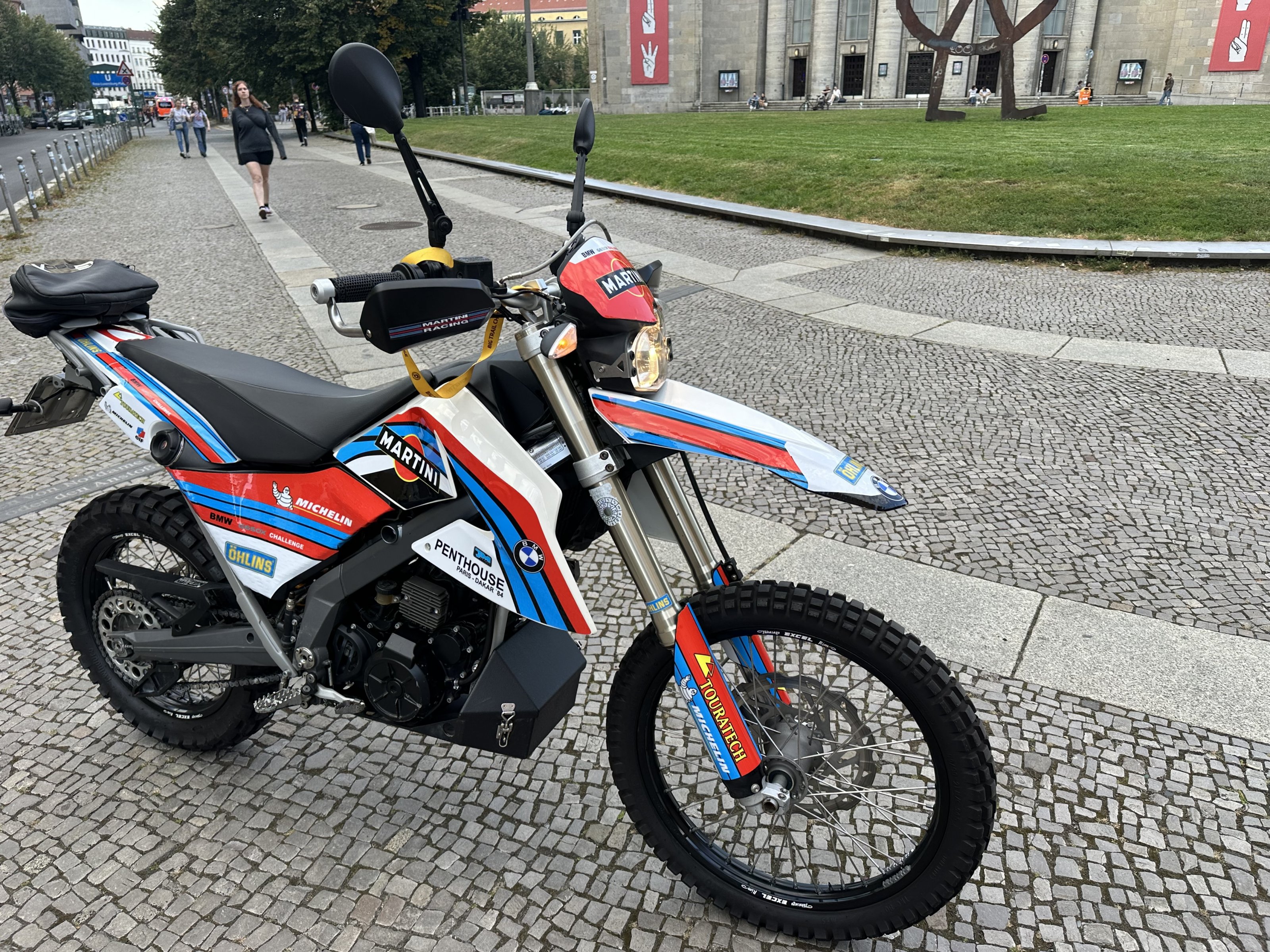

BeemerPT
BeemerPT
16.08.2020
23
Berlin
R1200GSA LC (2016), G650 X-Challenge, AJP PR7
Sowas halt exemplarisch

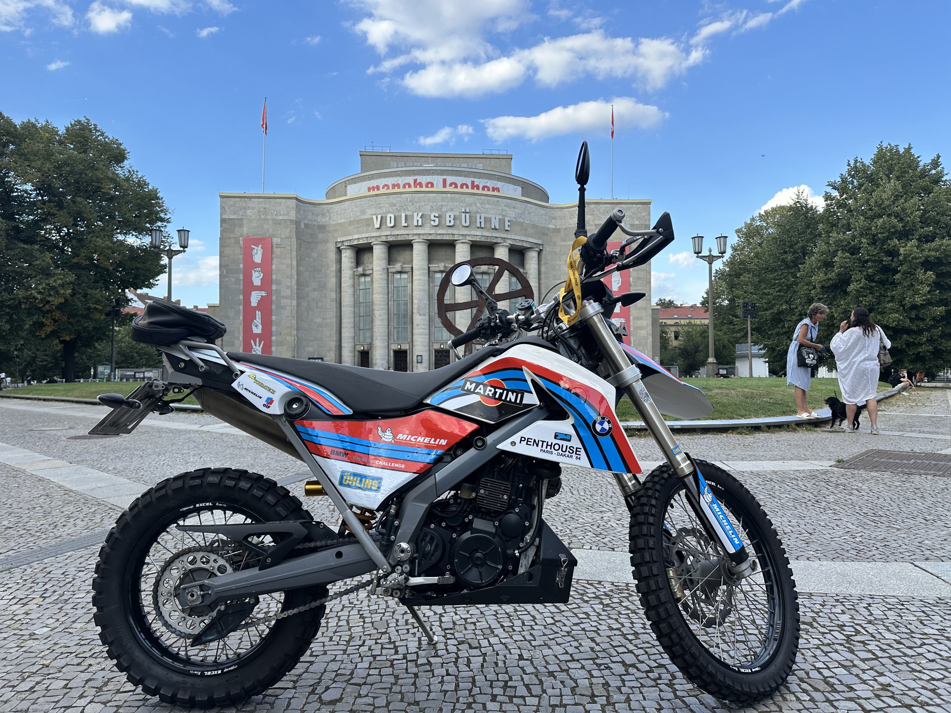

BeemerPT
BeemerPT
16.08.2020
23
Berlin
Langer Weg von hier……..aber machbar
