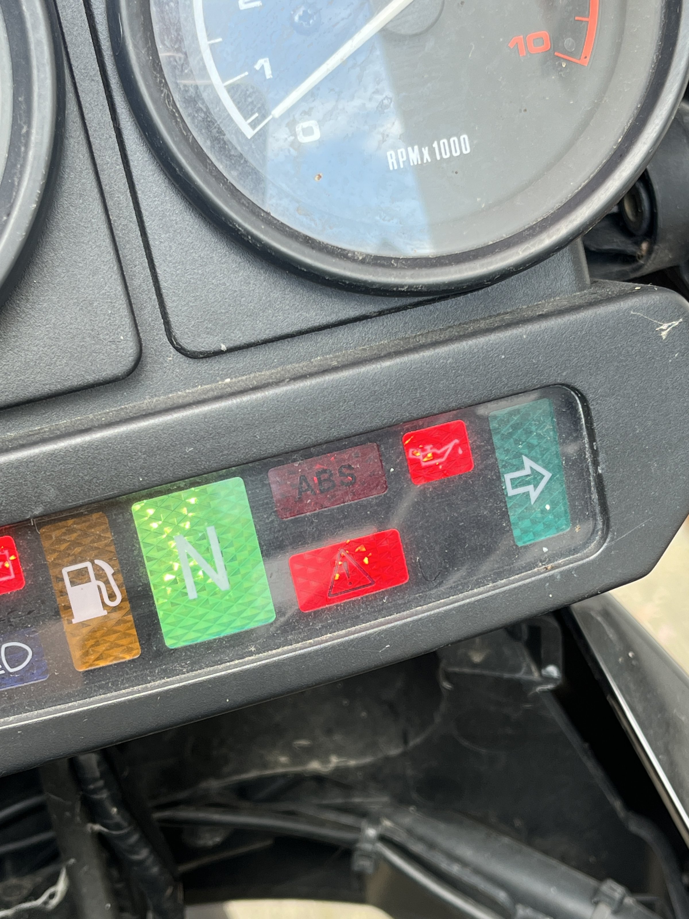

ich bin neu hier und fahre momentan die Gs1150 bj2004 meines Vaters.
Mir ist aufgefallen das sobald ich bremse die dreieckige warnleuchte aufleuchtet und nicht mir aufhört zu leuchten. Für was steht diese Warnleuchte und was bedeutet das ?
mich habe gestern einmal ausversehen einmal den ständerschalter ausgelöst aber bezweifle das es damit zusammen hängt.
kann ich den fehlerspeicher zurücksetzen ?

Denke mal, dass das hintere Zweifaden-Birnchen durchgebrannt ist. 🤔

Dankeschön :) . Die Birne hat einen Wackelkontakt ich mach sie später mal neu und melde mich . Bin überrascht das ein Motorrad von Baujahr 2004 sowas schon erkennt

Das System erkennt nicht nur den defekten Glühdraht in der Doppelbirne, es ersetzt sogar dessen Funktion durch Dimmen des anderen Drahts.
Daher die Birne immer ersetzen, auch wenn sie anscheinend einwandfrei funktioniert!

Dankeschön :) . Habe die Birne getauscht und der Fehler ist weg 🤙🏻🤙🏻 aber die Lampe ist nicht rein für das Rücklicht oder ?

Also die Fehler Lampe

... dabei geht BMW hier einen moderaten Weg und zeigt nur den Fehler an. Ich hatte das Problem an einem Auto einer anderen, großen Marke, da lässt die Elektronik bei einem defekten Bremslicht keinen Motorstart mehr zu. Wie bitte???
