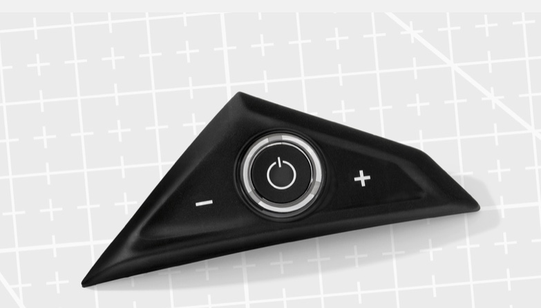

ich habe mir das BMW Kommunikationssystem KomV3 für Helm GS Carbon gekauft.
Der Einbau war kein Problem.

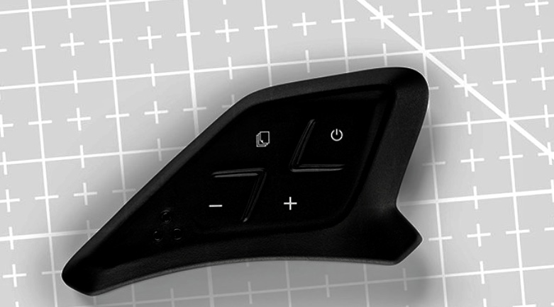

Jetzt suche ich die Aktuelle Bedienungsanleitung für die Bedienung:
Die Anleitung die bei Lieferumfang bei ist und auf BMW Seite bezieht sich immer auf die Bedieneinheit:
und es lässt sich nicht logisch ableiten wie jetzt klappen soll???
Sprache verstellen von English auf deutsch und Paring würde mir schon reichen wenn mir einer sagt wie 🤷‍♂️

Ja die habe ich auch gefunden und lag im Original gedruckt bei .... aber ich habe wie oben beschrieben die Einheit mit 3 Knöpfen... genau das ist das Problem ...

3 der Knöpfe sind auf beiden gleich... eventuell reichen die für eine grundsätzliche Bedienung ja schon aus.
Auf der anderen Seite sollte schon die passende Anleitung dabei sein. Was sagt der Verkäufer?

Ja das hab ich schon versucht logisch und auch nicht logisch abzuleiten ☺
Händler hat online auch nix gefunden und Antwort von BMW steht noch aus ...

Hab es jetzt irgendwie verbunden bekommen 😅 sämtliche Kombination für mehrere Sekunden ausprobiert ... nur Sprache ist noch English ... aber erstmal egal ...

Die Anleitung von BMW ist für alle KomV3. Die Abbildung ist lediglich vom Gerät für den System 7 Carbon.

Hallo erme,
Einschalten = mittlere Taste kurz drücken
Ausschalten = mittlere Taste 3 sec drücken
Pairing = Einschaltaste und Plus Taste gleichzeitig ca. 5 sec drücken
Lautstärke meines Telefons mach ich mit dem Drehrad der GS.
Habe Telefon und Helm über die GSA gekoppelt.
Sprachumstellung weiß ich nicht.
Ist ja auch egal. Sagt ja nur guten Tag und auf Wiedersehen und zwischendurch den Akkustand.
Wie lange hält Dein Akku? Bei mir ca. 10 Stunden. Mit Musik und Navi.
Gruß P

Sprachumschaltung geht übrigens über die Software Update Funktion, dort eben die Deutsche Software hochladen. Braucht aber einen PC, ist in der Update Anleitung beschrieben.
