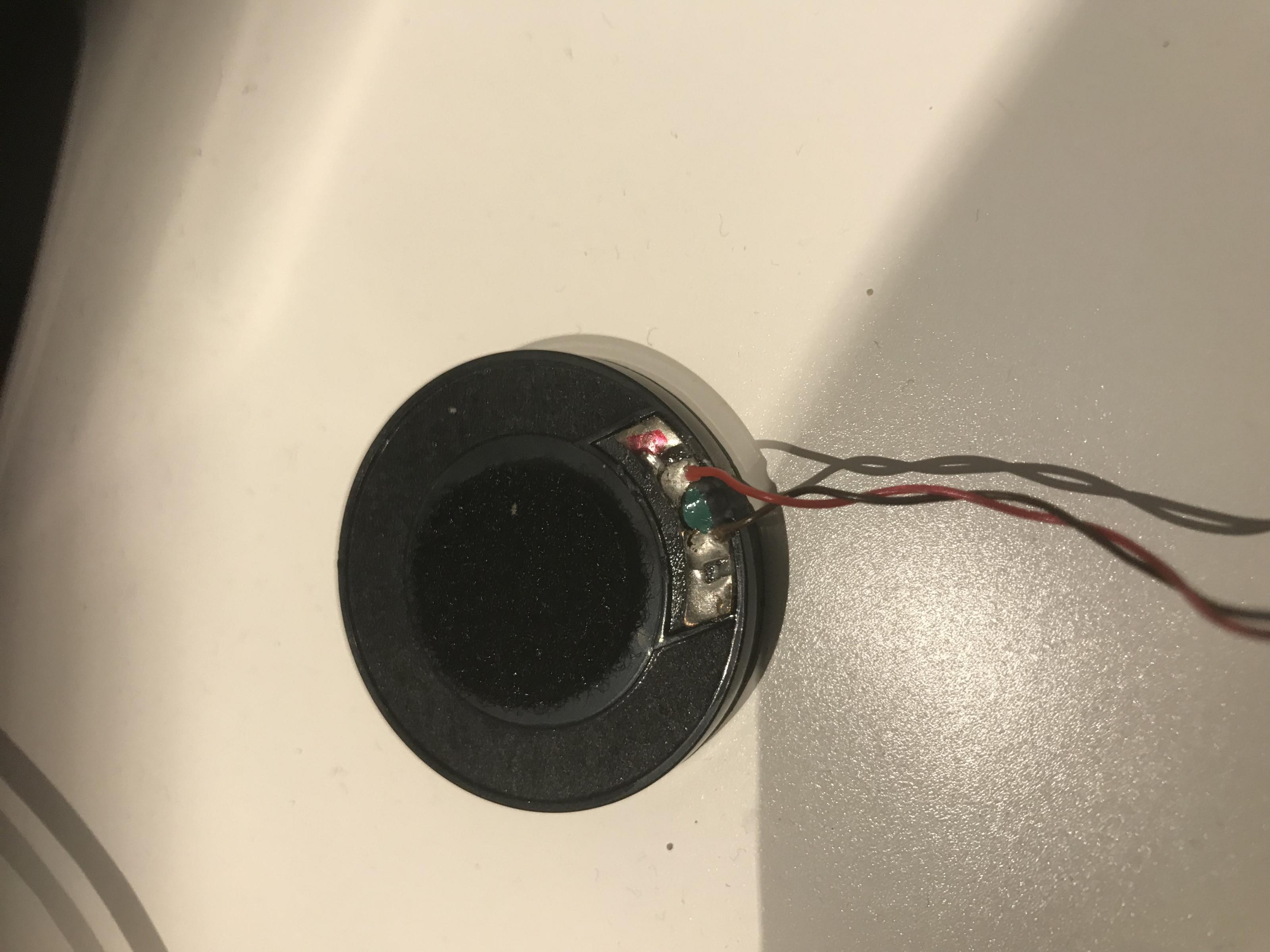

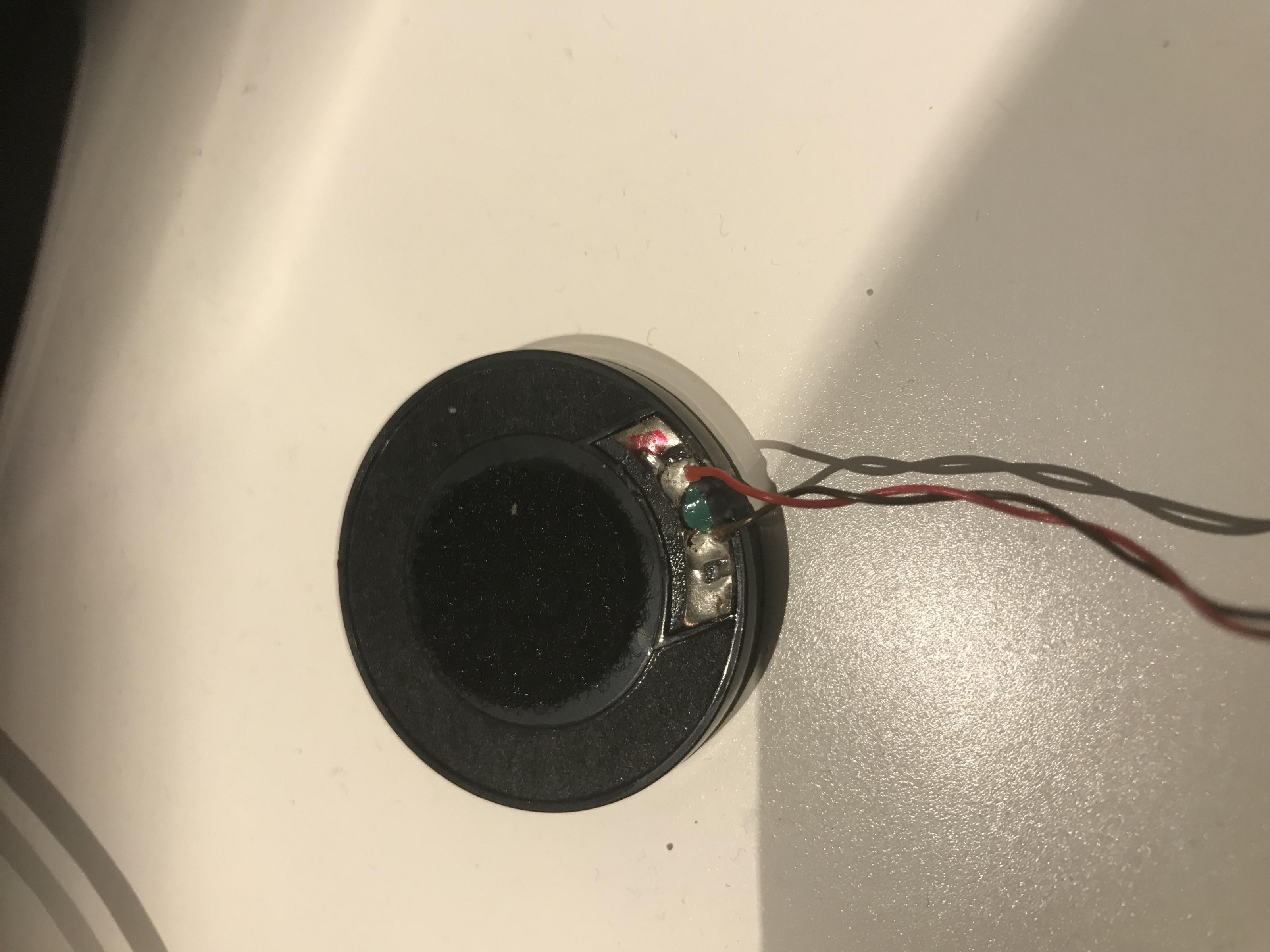

"Flauschbäpper für den Klett der Lautsprecher" sind die auf dem Foto ? Die sind an den Lautsprechern verklebt. IMG_0005.jpg
Mir ist auch unklar was die "Hakenscheibe" am Lautsprecher sein soll.
OK OK - Die Hakenscheibe ist die Gegenseite (Klett) von den Flauschbäppern ?? Fehlen also nur Rastplatten und Rastbänder. - Die brauche ich zwingend neu, richtig ?

Hi Chris,
Rastbänder/Rastplatten? Mußte mal kurz überlegen...
Ahhjetztja! Ein Teil der Innenausstattung ist mit den (roten?) runden Plastikscheiben befestigt, die auf "Rastbändern" (so wie man sie von den Kabelbindern kennt) festgedrückt werden. In meinem Fall konnte ich die einfach abhebeln, die Rastung ist wohl nicht so unbarmherzig "Einbahnstraße" wie bei den Kabelbindern. Und sie hielten auch beim Wiedereinbau einwandfrei fest.
Flausch- und Hakenseite würde ich genau andersrum verkleben. Dann verbleibt bei der Demontage der Lautsprecher einfach der Flausch im Helm. Andersrum bleibt die Klettseite im Helm. Und die kratzt...mit LS jedoch wurscht.

Ansonsten: Spiegelklebeband und Klett gibts im freundlichen Baumarkt.
Rastplatten und Bänder kann man normal mehrfach verwenden. Wenn man nicht allzu grob damit umgeht.
