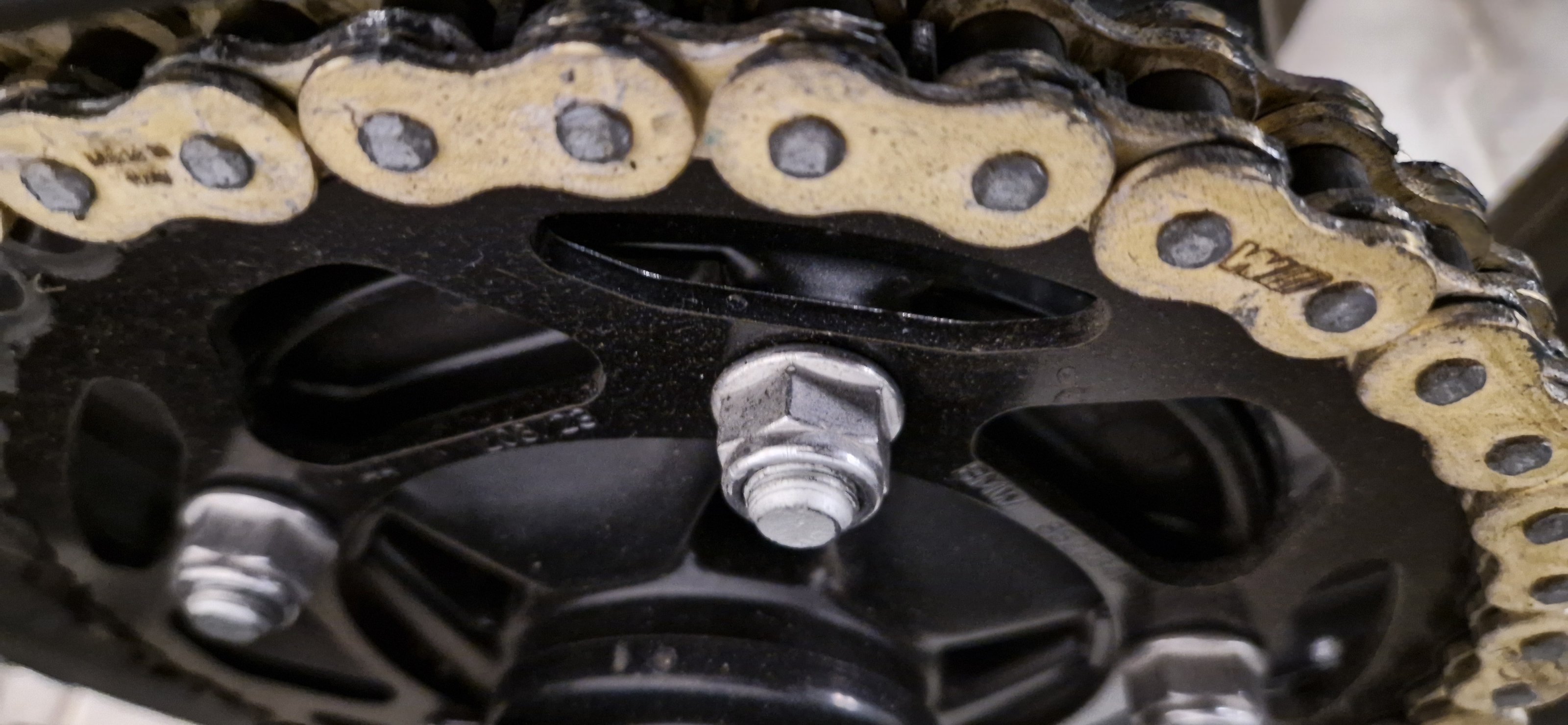

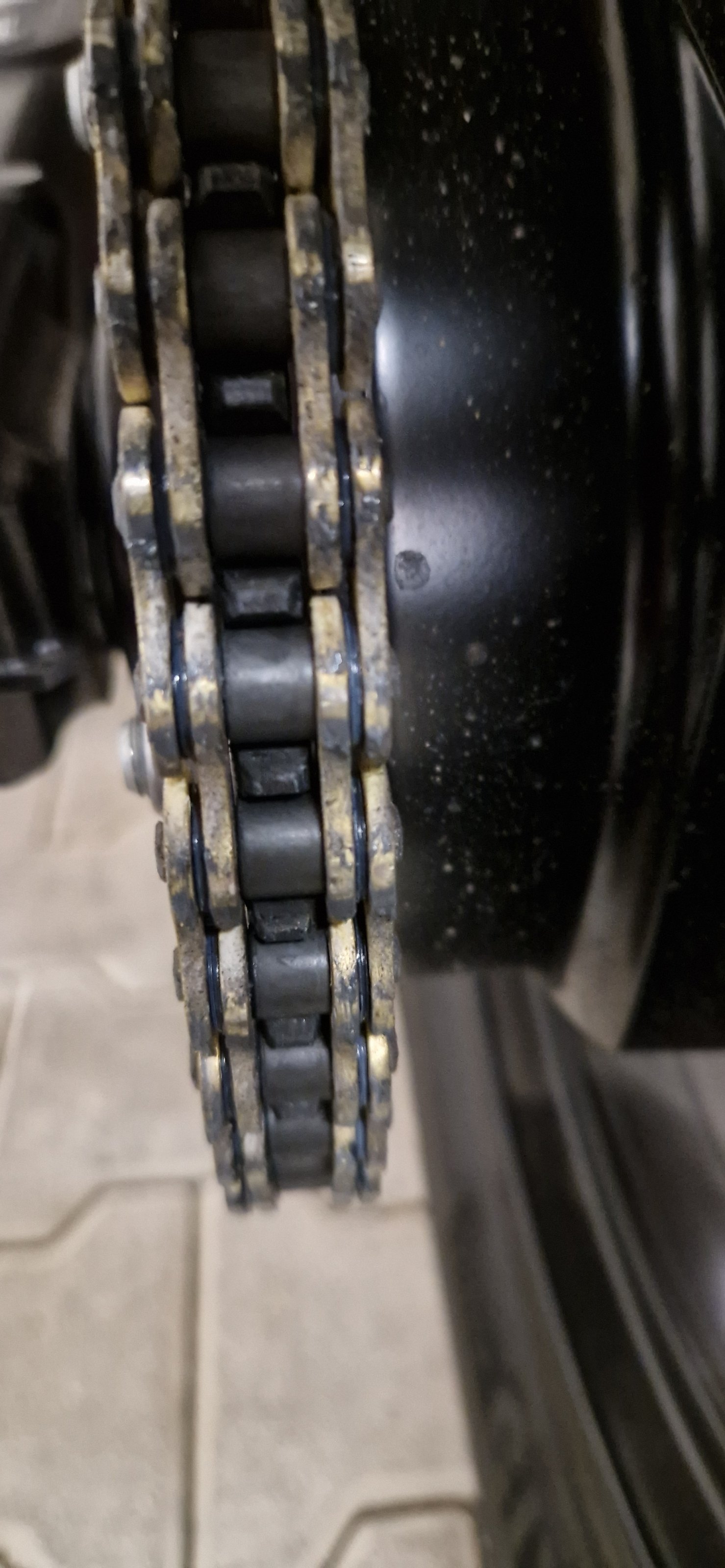

Hi Sebastian,

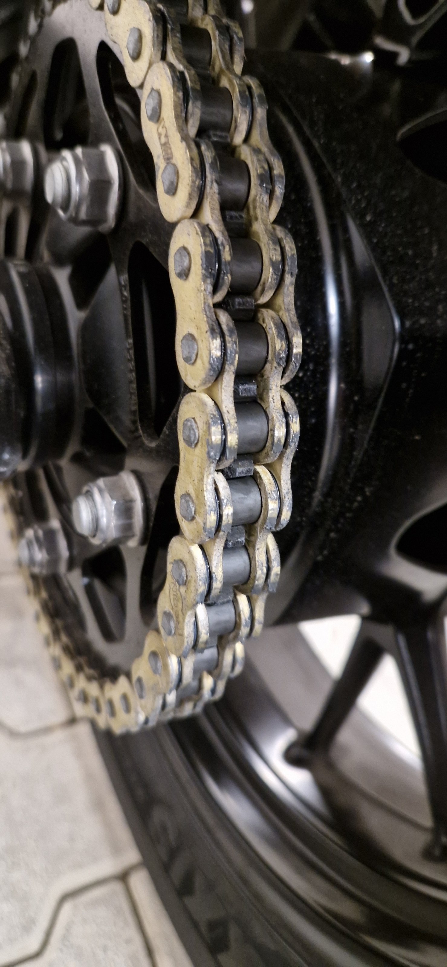

da unsere 800er ja nahezu gleich alt sind, hier nochmals aktuelle Bilder von meiner Kette. Aktuell 562 km. War heute bei der Einfahrkontrolle.
VG
Uli

Hi Sebastian,
Anhang anzeigen 666593Anhang anzeigen 666595
VG
Uli

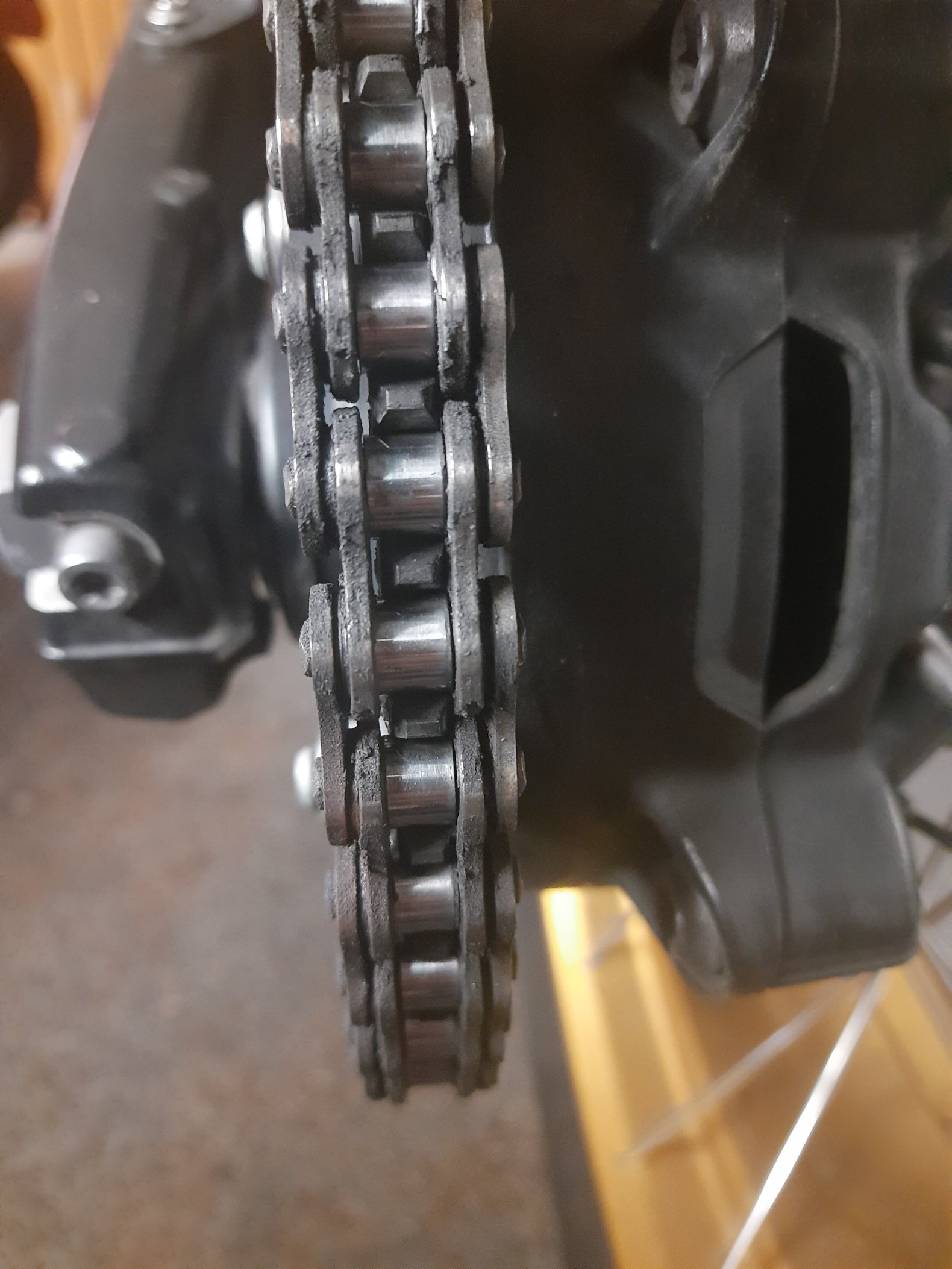

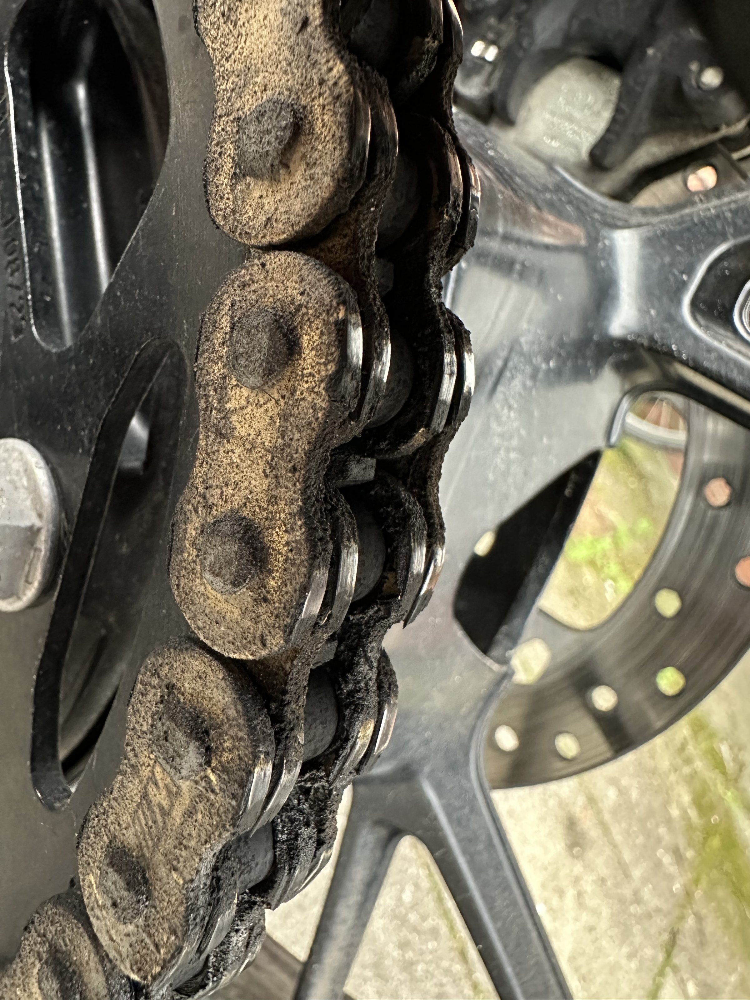

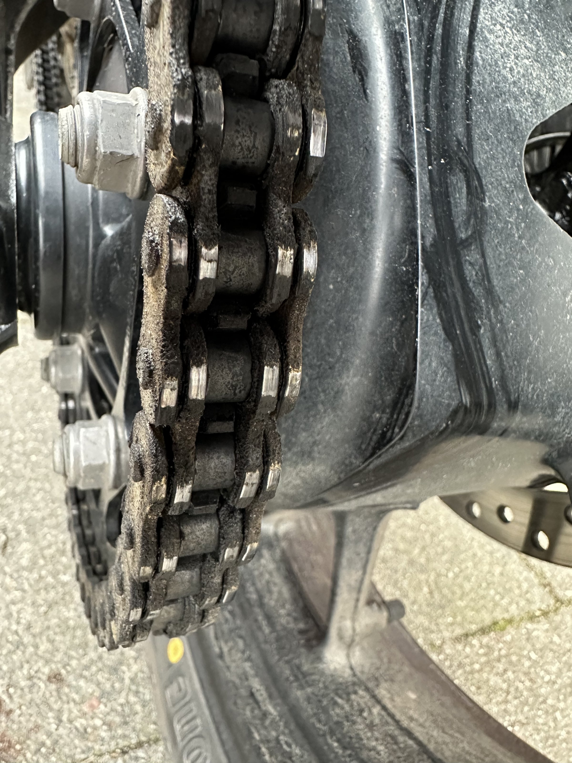

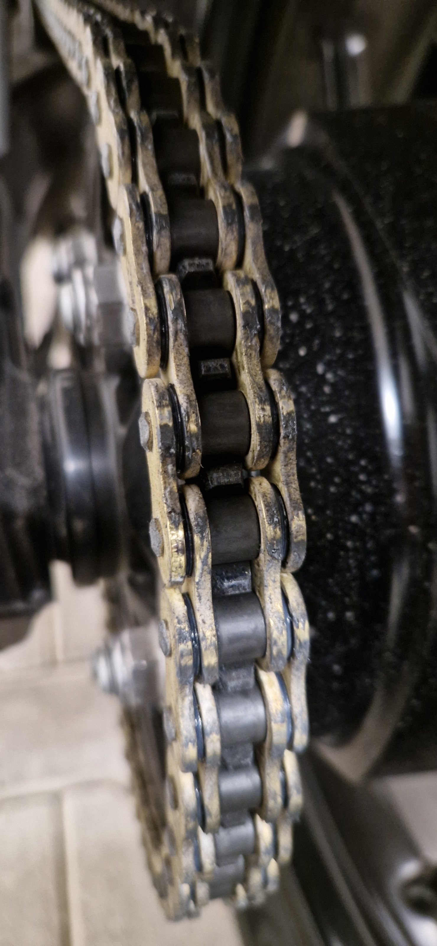

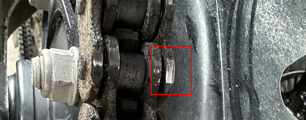

Danke für deine Rückmeldung. Deine Kette sieht aber noch bedeutend besser aus, als meine. Hier mal ein paar Bilder nach 940KM. Hab heute Einfahrkontrolle. Da schauen sie sich dann auch die Kette an.
Ich finde die schon ziemlich abgeschliffen für 1000km.
Kann aber auch an den dreckigen Straßen hier liegen, das möchte ich nicht ausschließen. Aber ganz normal find ich das eigentlich nicht. Mag mich aber auch täuschen.

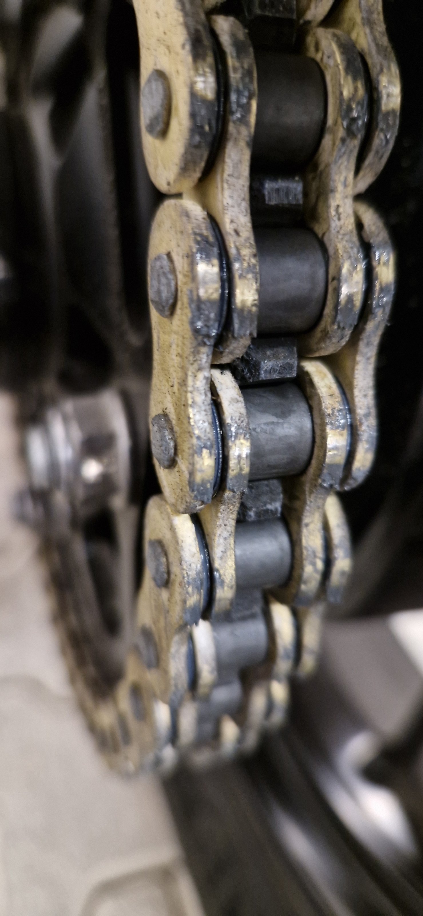

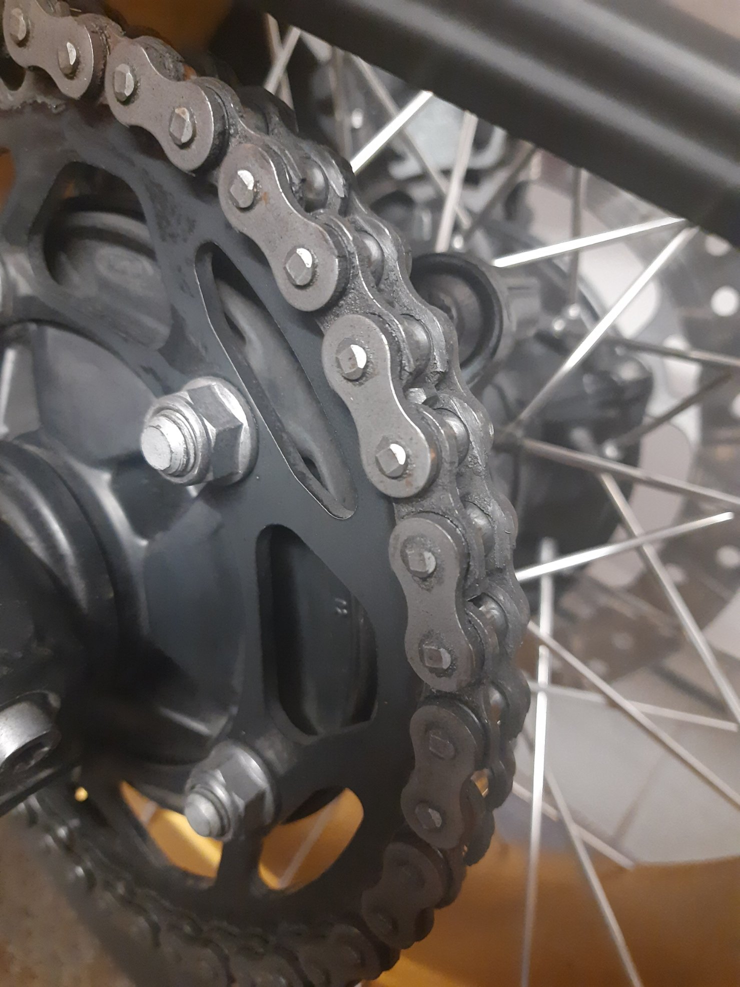

Hier mal zum Vergleich meine nach 23000km bei normaler bis mäßiger Pflege

Der große Unterschied der Bilder ist doch , das die Ketten beim einen ablaufen auf einer Gegenfläche (üblichwerweise Schleifer aus Kunststoff auf den Schwingen) und beim anderen eben nicht.
Neben der Kettenspannung ist da die Fahrwerksvorspannung entscheidend!
Ich würde nicht grundsätzlich eine Problem sehen bei leichten Ablaufspuren auf den Kettenlaschen, bei SebastianZ ist aber ja schon richtig der Stahl der Laschen aussen weggearbeitet und das nach 940 km :eek: da stimmt etwas grundsätzlich nicht!! (heftig!)
Da ich 45 Jahre lang Kettenmopeds fahre und auch Hard-Enduros mit extrem schräg stehender Schwinge, wo ein Ablaufen auf Schleifern normaler ist als ein völliger kontaktfreier Kettenlauf, wäre ich der Sache schon dreimal selbst auf den Grund gegangen, wo die Kette da so massiv anläuft!!
Das muss man eigentlich schon hören während der Fahrt, wenn die Laschen so stark schleifen und heruntergearbeitet werden. Aber irgendwas selbst bemerken und dann auch selbst mal eben schauen, scheint heute nicht mehr üblich..... :confused:
Nö - da sind Laschen dabei die außen eine Grat stehen haben - das kann eigentlich nur durch einen mechanischen Kontakt mit einem anderen Metallteil kommen.
Ein Kettenschleifer in Verbindung mit Dreck / Sand kriegt das nicht hin (außer Befestigungsschrauben im Kettenschleifer).
Ich vermute da steht irgendwo eine Schraube die nicht korrekt eingedreht ist o.ä. raus.

Also ich bin jetzt zurück von der Einfahrkontrolle. Der Händler (BMW Direkt, also kein Vertragshändler) sieht da kein Problem und sagt, dass das alles normal seih. Ich habs ja auf jeden Fall schonmal nachweislich gemeldet. Werd die Kette mal jetzt komplett reinigen wenn es aufhört zu Regnen und mir dann mal noch genauer anschauen und ggf. halt erneut reklamieren 🤷‍♂️
Während der Fahrt höre ich da eigentlich kein dauerhaftes schleifen. Zumindest nicht, das mir das bewusst wäre.
Beim ESA kann ich ja auch schlecht die Vorspannung falsch einstellen, die ist ja elektronisch. Und mit 86 KG bin ich doch wohl noch nicht so schwer, dass ich auf 2 Personen Betrieb Umstellen muss, oder? 🙈
Die Kettenspannung ist in Ordnung mit 3 cm bei Vorgabe 3-4cm.
@SQ18
Ein Grat ist da glaube ich nicht. Ich glaube das wirkt nur auf dem Foto so, weil die Kette unter anderem so dreckig ist 🙈
Ich guck mir das wie gesagt jetzt aber mal noch genauer an wenn ich die Kette sauber gemacht hab.
