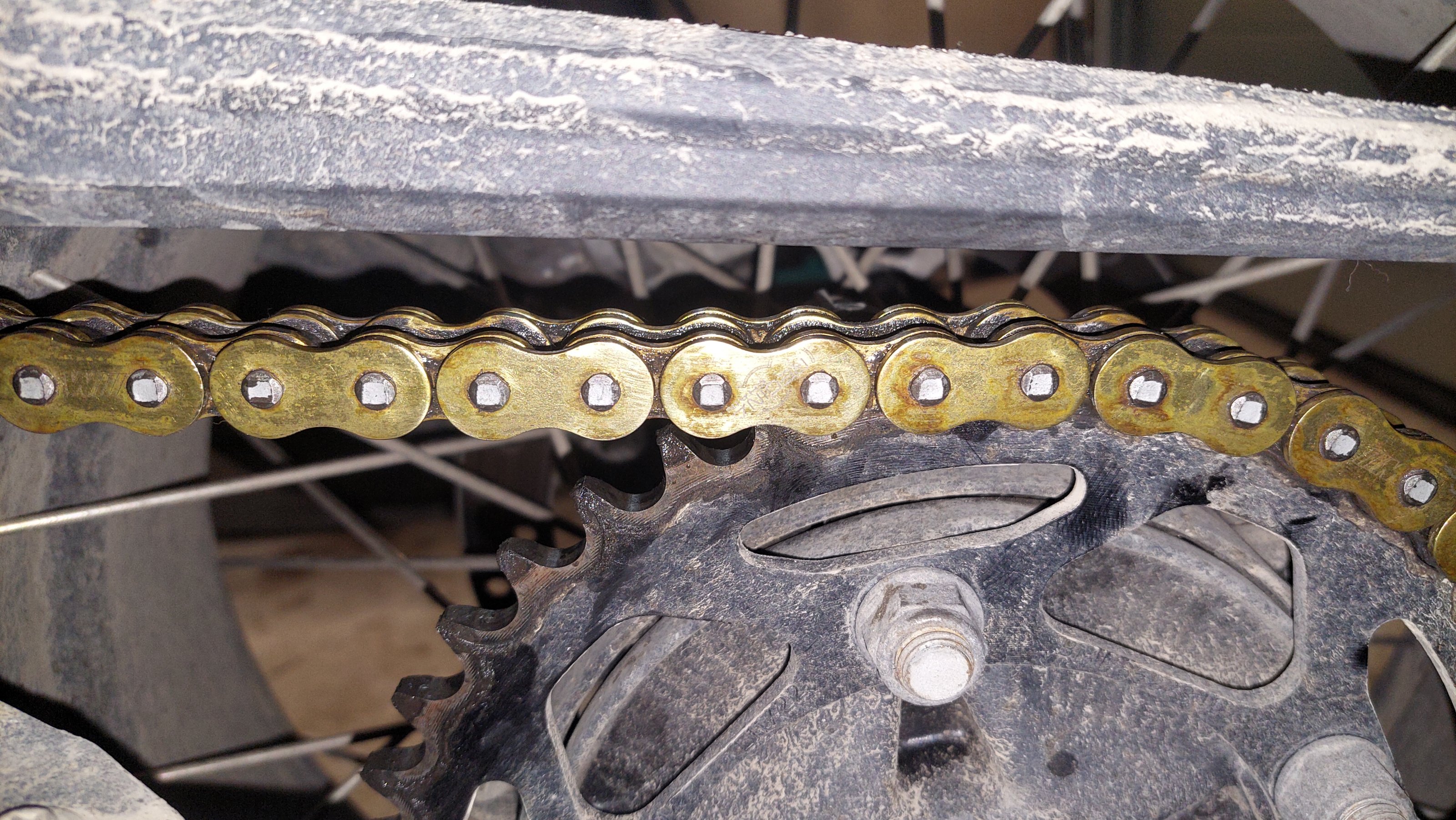

Naja, der Sinn ist halt, dass sie lÀnger hÀlt :smoke: Ob die gewonnene Zeit den Mehrpreis aufwiegt
muss wohl noch getestet werden.
Meine Kette hat jetzt 7000KM runter und wurde von mir einmal fĂŒr die Photos weiter oben
"gepflegt".

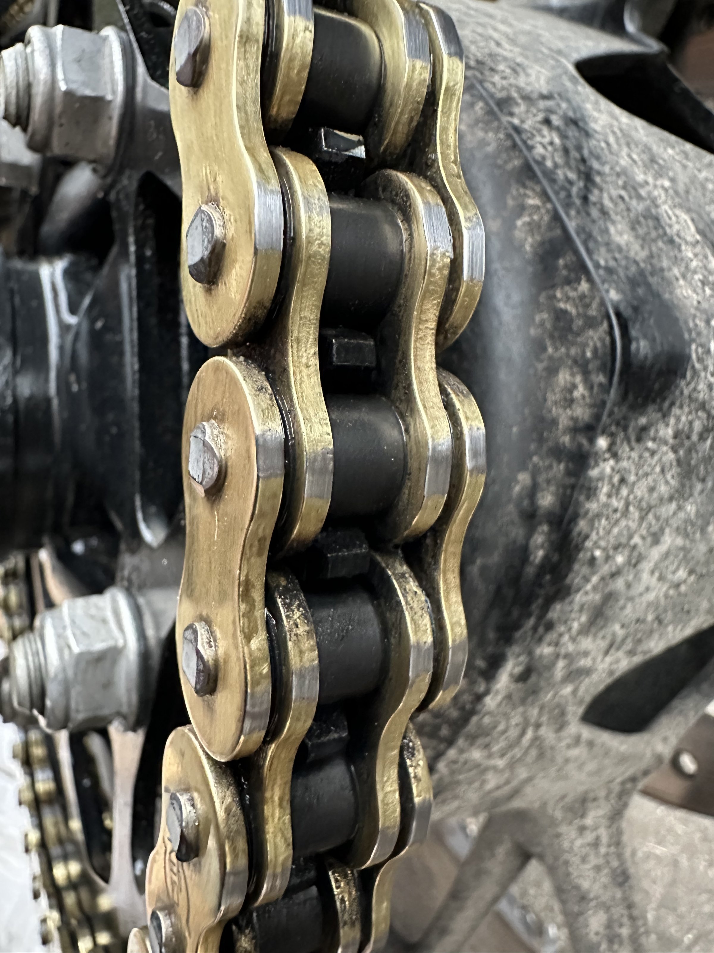

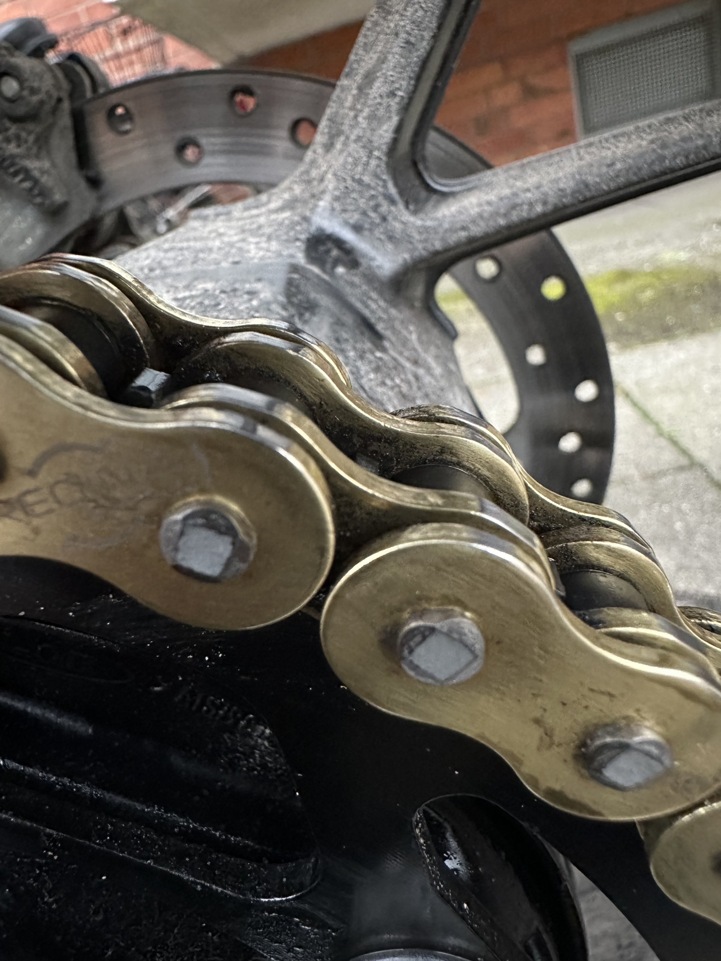

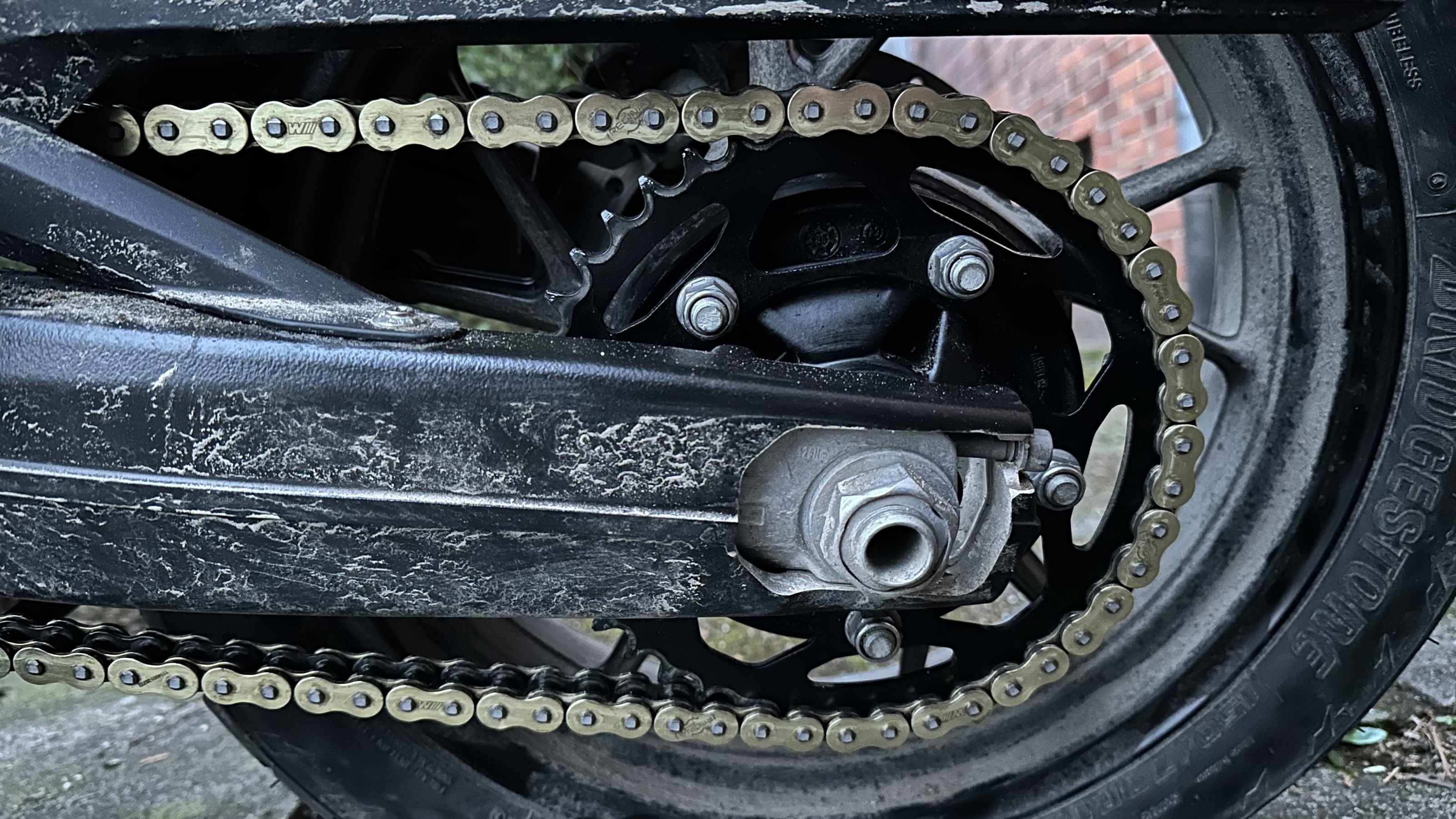

So ihr Lieben,
hier mal ein paar Fotos nach kompletter Reinigung der Kette nach 1200km.
Wie wĂŒrdet ihr das so nun einschĂ€tzen? Also gereinigt sieht es tatsĂ€chlich gar nicht mehr so schlimm aus wie dreckig. Aber man sieht doch irgendwie einen gewissen Materialabtrag. Wenn es sich jetzt so eingelaufen hat und bleibt, dann ist es wohl ok. Wenn es in dem Tempo aber weiter geht, hĂ€lt die Kette ja keine 5000km 🙈
Und ja, den Rest des Motorrads hab ich natĂŒrlich dann auch noch sauber gemacht, falls sich da jetzt noch jemand an den dreckigen Felgen und so stört đŸ€ŁđŸ˜‰

So ihr Lieben,
Anhang anzeigen 668043Anhang anzeigen 668044Anhang anzeigen 668045
Wie wĂŒrdet ihr das so nun einschĂ€tzen? Also gereinigt sieht es tatsĂ€chlich gar nicht mehr so schlimm aus wie dreckig. Aber man sieht doch irgendwie einen gewissen Materialabtrag. Wem es sich jetzt so eingelaufen hat und bleibt, dann ist es wohl ok. Wenn es in dem Tempo aber weiter geht, hĂ€lt die Kette ja keine 5000km 🙈

So ihr Lieben,
Schleift die Kette irgendwo, vielleicht an der MittelstĂŒtze?
Gruß - Pendeline
Ich kann keine wirklichen SchleifgerĂ€usche ausmachen. Wenn ich sie Schiebe kann ich nichts außergewöhnliches hören đŸ€·â€â™‚ïž
Ich weiß jetzt aber auch nicht was die MittelstĂŒtze ist 🙈
Aber rein nach Gehör ist da kein Schleifen.

MittelstĂŒtze = HauptstĂ€nder.
Die Schleifspuren sind außen an den Kettengelenken zu sehen. Der Kette wird das eher weniger ausmachen. Aber irgendwo an einer Stelle des Moppeds wird es Materialabtrag geben.

So ihr Lieben,
Die Kette stirbt bestimmt nicht am „Materialabtrag“, sondern weil sie sich lĂ€ngt!
Ab und zu putzen und fetten. Dann können bei einer normalen Kette 25-30 tkm zusammenkommen. Bei der gĂŒldenen Endurance-Kette sollten es deutlich mehr werden.
Also fahren, fahren, fahren und freuen!

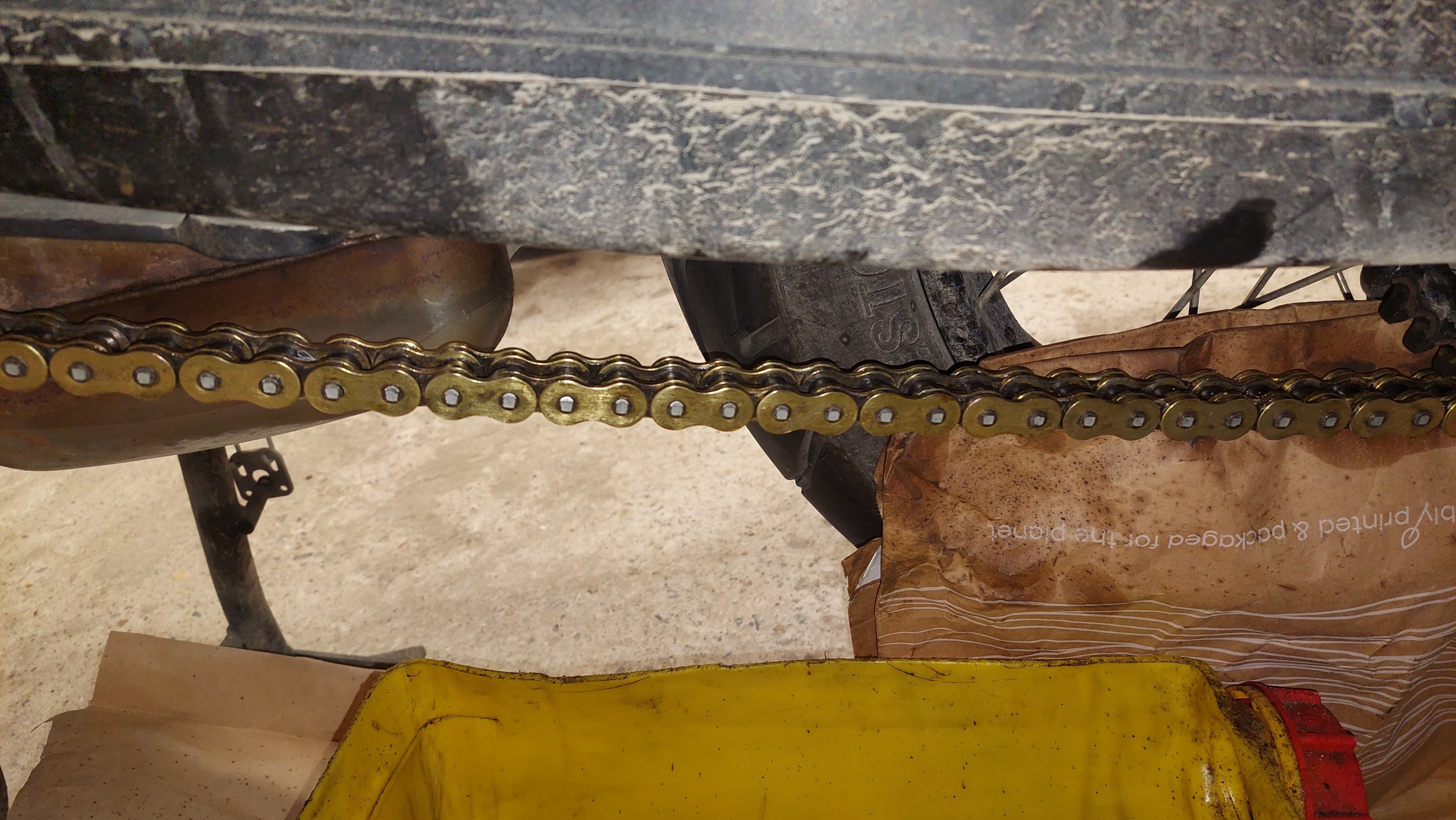

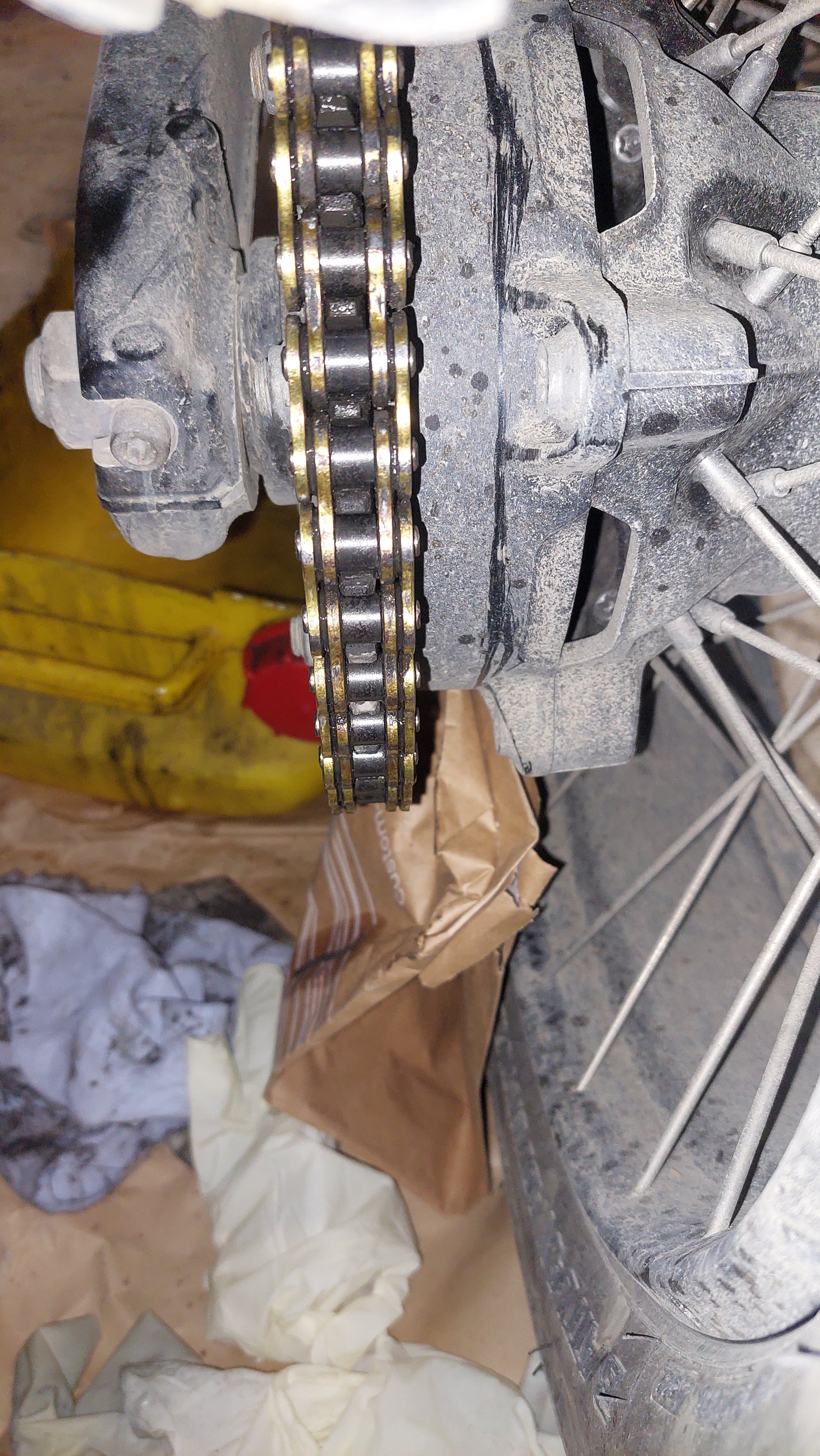

Weiteres Fotomaterial, dieses mal von einem Goldkettchen das ~3500 km drauf hat. Ich bin bei so ziemlich jedem Wetter gefahren, außer wenn Schnee lag. Die Kette habe ich dabei komplett ignoriert. Dem entsprechend hat sie natĂŒrlich Spuren auf den Laschen davon getragen. Ganz normal, denke ich.
BMW gibt ja an, das die Rollen der Kette speziell beschichtet sind und schreiben sogar von eliminierter Abnutzung, sowie deutlich weniger Reibung. Die Laschen allerdings werden meinem VerstÀndnis nach wohl ebenso "optisch altern" wie sie es an anderen Ketten auch tun.
Die Fotos sind nach einer groben Reinigung entstanden. Jetzt wird sie leicht mit Mofessor Kettenöl, welches ich von meinemvorherigen Motorrad noch habe, behandelt und sobald ich Zeit habe montiere ich den hier:
Warum? Weil ich mit Kettenölern allgemein immer gut gefahren bin und mir damit praktisch jede Kettenpflege erspart blieb.

Mir wĂŒrde der Abrieb nicht wirklich gefallen. Wenn die Kette so sichtbaren Materialabtrag hat, wĂ€re die Ursache interessant. An irgendeiner Gegenstelle könnte ebenfalls Material abgetragen werden, je nach HĂ€rte des Reibpartners.
Die auf den Bildern sichtbaren Kettenglieder befinden sich auf dem Kettenrad, sind also in einem Winkel hintereinander angeordnet. Wie die Gelenke eines leicht gebeugten Fingers.
Die Scheuerstellen an den inneren und Ă€ußeren Kettenlaschen liegen sich aber nicht paarweise gegenĂŒber (mĂŒssten sie m. E. jedoch, wenn sie simultan irgendwo entlang schleifen). Um in eine gegenĂŒberliegende Position zu kommen, mĂŒssen die Kettenglieder noch etwas stĂ€rker knicken. Als ob man die Fingergelenke noch etwas stĂ€rker krĂŒmmt.
Das ist im Bereich des Ritzels der Fall. Vielleicht schaust du dort mal nach, nicht dass da etwas verschleißt, was du jetzt nicht erkennst.

Es muss sehr schwer gehen bei der 850, das dies nicht erfolgt. Man sieht richtige Riefen in den Laschen, der Schleifpartner muss da eigentlich metallisch sein. Mir wĂŒrde das so ĂŒbel aufstossen, ich hĂ€tte es schon lĂ€ngst akriebisch geprĂŒft, wo die Kette anlĂ€uft.
Der Kollege Testfahrer 1200 hat null Schliff auf den Laschenaussenseiten!!

Das Moped von Sebastian ist nagelneu, mit Garantie und frischer Einfahrkontrolle. Ich kann ihn verstehen, das er nicht selber an etwas schraubt.
