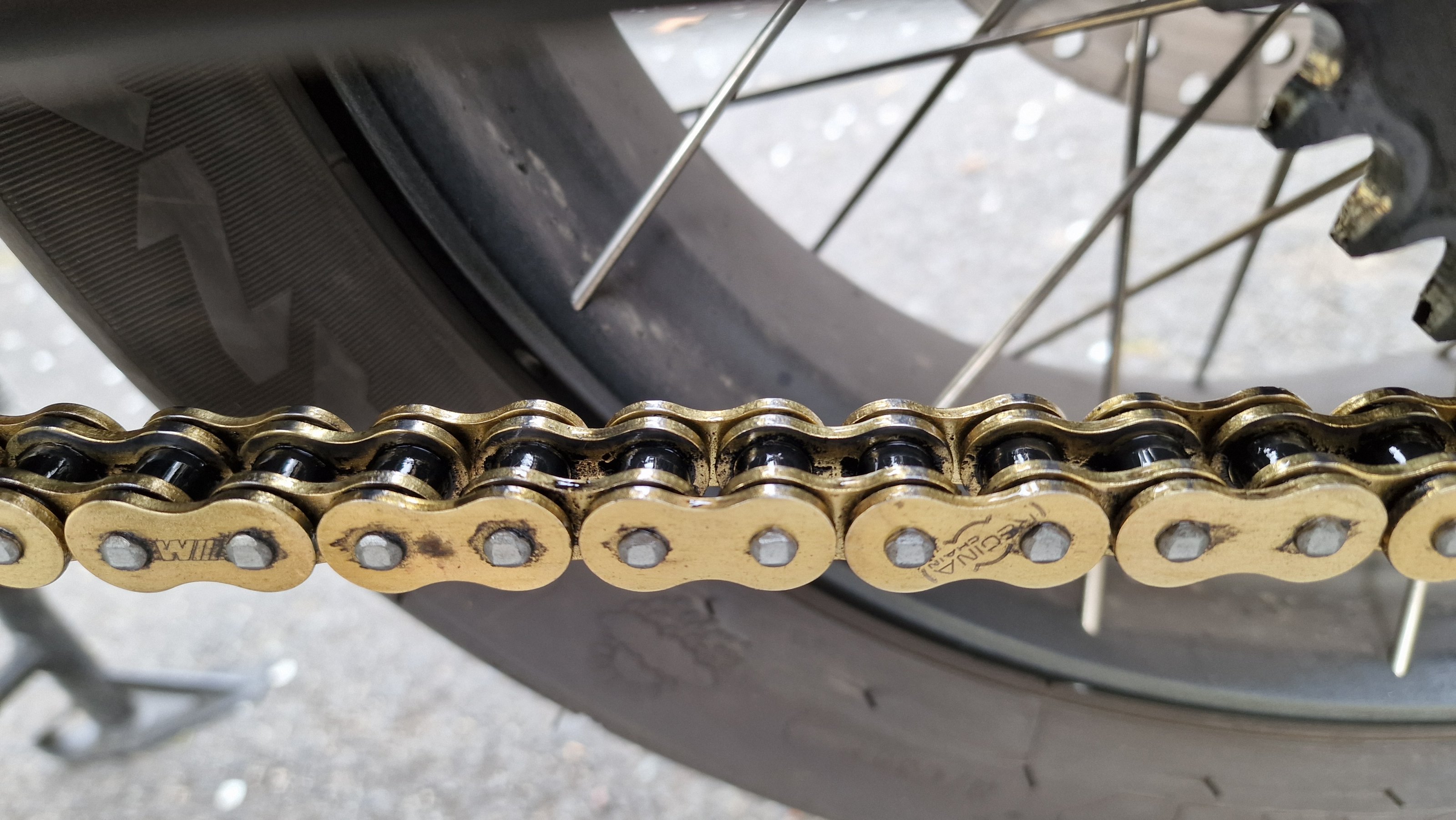

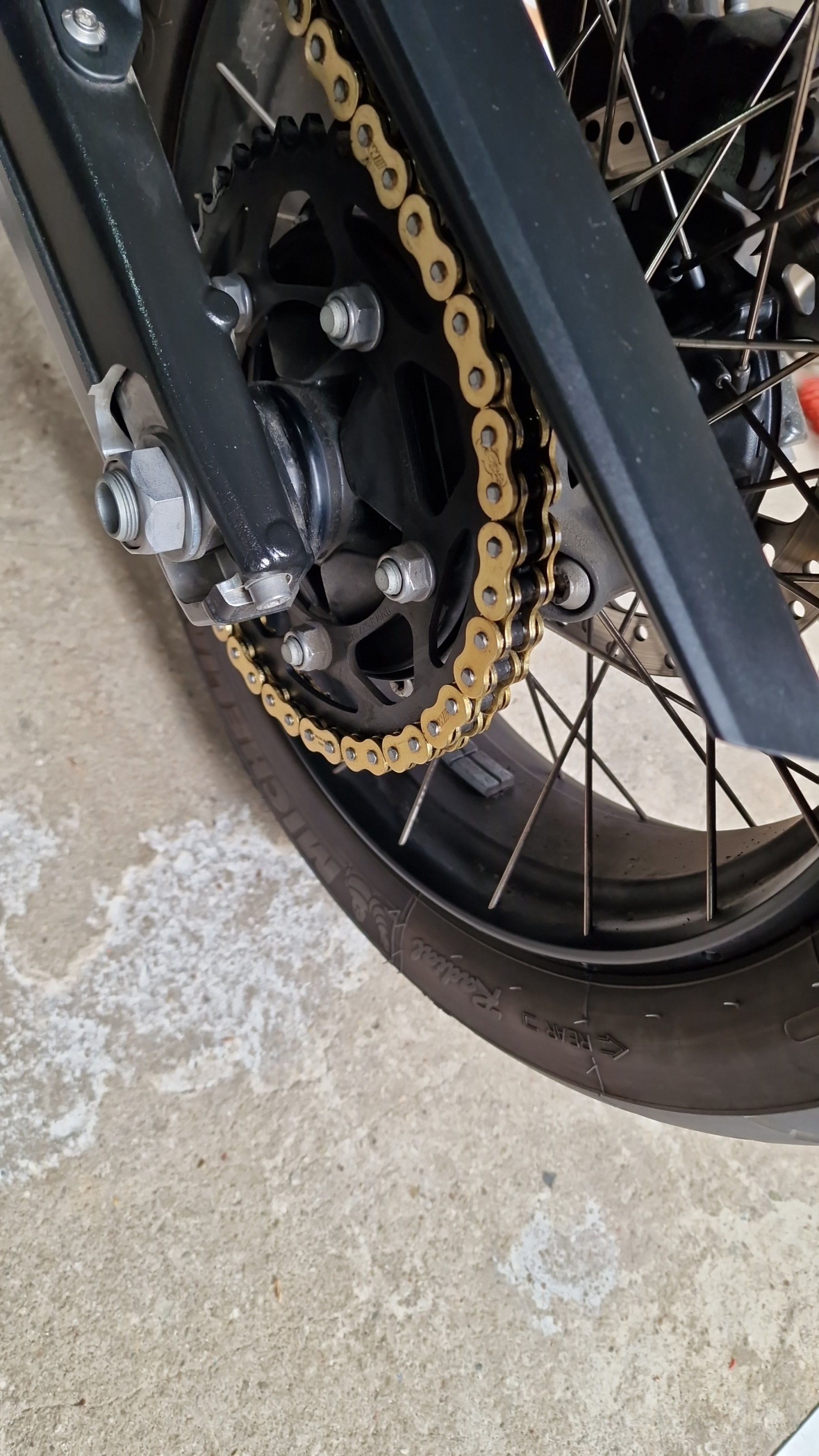

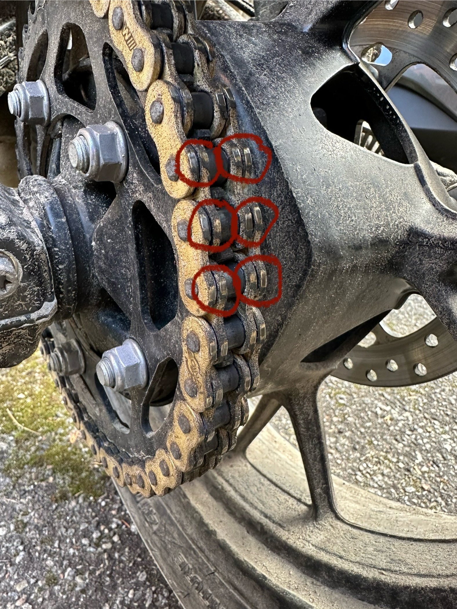

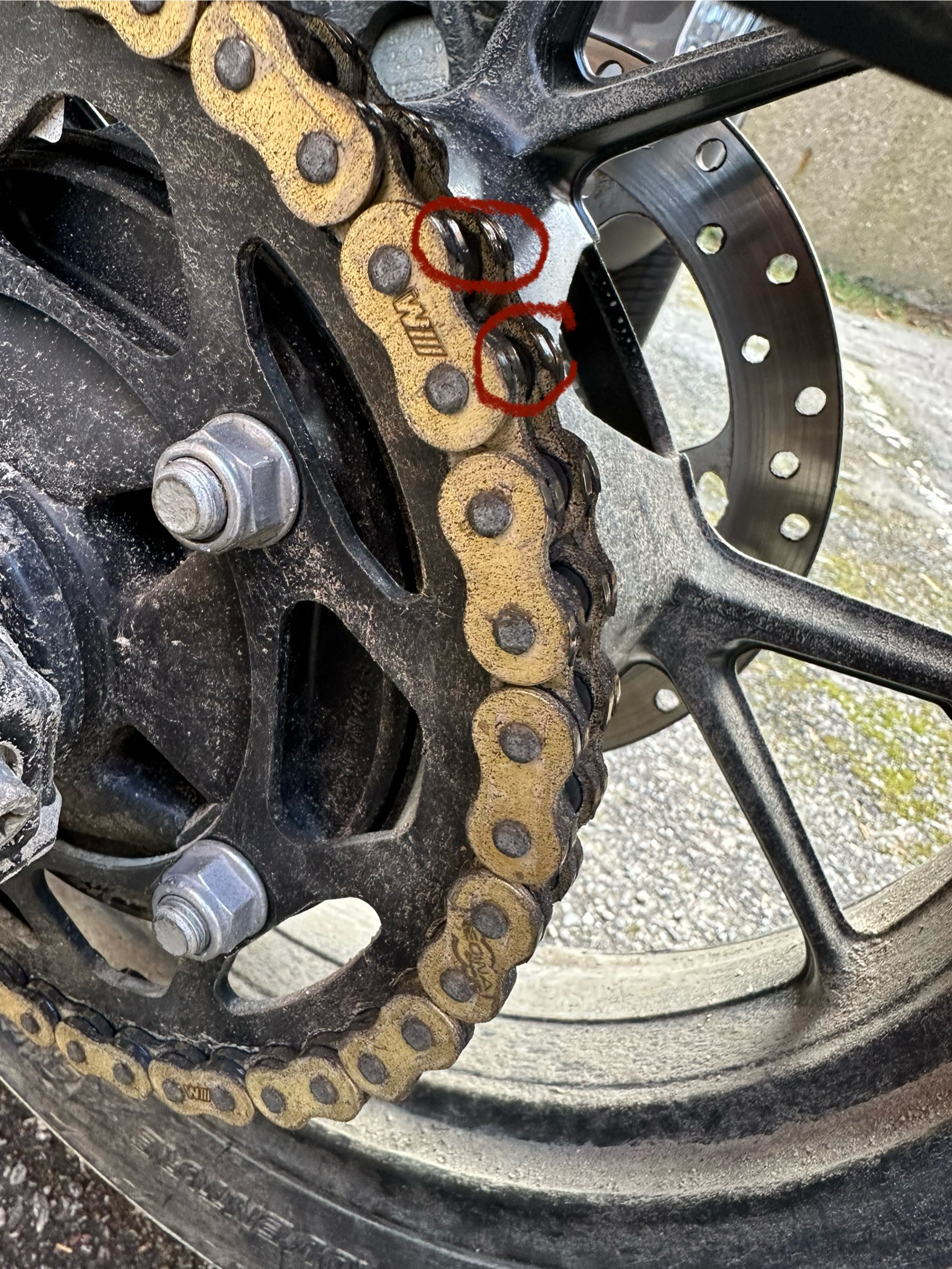

So,
hier nun die versprochenen Bilder. Früher hab ich es leider nicht geschafft oder das Licht war dann nicht hell genug 🙈
Dass es sich um eine Original Kette handelt, bezweifle ich gar nicht. Mich wundert es nur, dass die Kette nach nun 130km praktisch oben auf jedem Glied blank geschliffen ist. Da ist gar keine Beschichtung mehr. Wenn das bei euch allen auch so ist, dann ist das halt so. Aber für mich sieht das eher so aus, als schleift die Kette irgendwo, wo sie nicht schleifen soll 😅🙈

So,
Anhang anzeigen 663646Anhang anzeigen 663647
Also, die Kette hat die gleiche Aufschrift (Prägung) auf den Außenlaschen wie unsere "reklamierte" Kette bzw. wie unsere neue BMW M Endurance Kette.
Wenn deine Kette kein Kettenschloß hat (davon gehe ich aus) ist das die original Kette ab Werk BMW.
Bei unserer steht drauf (wie bei Dir) IIIM und Regina.....
Die Kettenlaschen sind wohl frei von Korrosion (Rostbefall), das graue ist wohl Fett aus der Erstbefettung ab Werk....das ist soweit alles i. O.
Nicht i. O. ist das blanke abgeschliffene, das hat unsere Kette (alt) wie neu nicht!
Ich kann dazu wie folgt sagen:
In diversen Videos (Youtube) gibt es einige, wo die Besitzer im Amiland den kompletten Kettensatz wechseln.
Die auflaufende Kette am Ritzel (Getriebausgang) wird außen wohl noch mit einer Art Kettenführung (Kunststoff?) umlaufend daran gehindert vom Ritzel zu springen (zumindest sieht das so aus).
Diesel Teil muß natürlich exakt montiert sein, eventuell kann man das auch "falsch" montieren.
Sonst gibt es am Motorrad aus meiner Sicht keine Stelle wo solche Schleifspuren entstehen könnten.
Eventuell stimmt die Kettenflucht zwischen Ritzel und Kettenrad auch nicht (das wäre aber extrem, kann ich mir nicht vorstellen) und/oder Ritzel und Kettenrad haben irgendwo einen Grat oder ähnliches welches innen an den Laschen bei auflaufender der Kette schleift.
Unter Umständen könnte man mit einer starken Taschenlampe beleuchtet etwas sehen.
Ich würde die Kette jetzt mal schnellstens mit einem handelsüblichen Kettenreiniger richtig sauber machen, mit einem Wasserstrahl alles abspülen und trocknen.
Dann nochmal genau schauen wo und an wie vielen Innenlaschan da außen Schleifspuren zu sehen sind.
Fotografieren und hier nochmals einstellen.
Auf jeden Fall wäre aus meiner Sicht die Kette bereits beschädigt (vielleicht auch das Teil was die Schleifspuren erzeugt) und gehört auf Garantie erneuert.
Du mußt sehr genau dokumentieren bei welcher Laufleistung du das jetzt festgestellt hast.
Und nicht zu lange warten, in den ersten 6 Monaten ab Kauf muß der Händler Dir nachweisen das alles i. O. ist und nicht umgekehrt.
Ich würde das jetzt sofort machen und sofort reklamieren.

Sieht aus wie ablaufen auf einem Schwingenschutz ( wie bei sehr vielen Enduros oder Crossern). Da sind blanke Kettengliederflanken auch völlig i. O., bei der 750/850 GS wage ich keine Aussage dazu.

Deswegen hab ich es ja auch an Ihn geschickt. An BMW direkt einfach, weil ich auch deren Meinung hören will 😉
Naja, für ein deutlich auf Straße ausgelegtes Motorrad, dann ja eher ungewöhnlich. Zudem würde dies den Sinn der Beschichtung ad absurdum führen 😅🙈

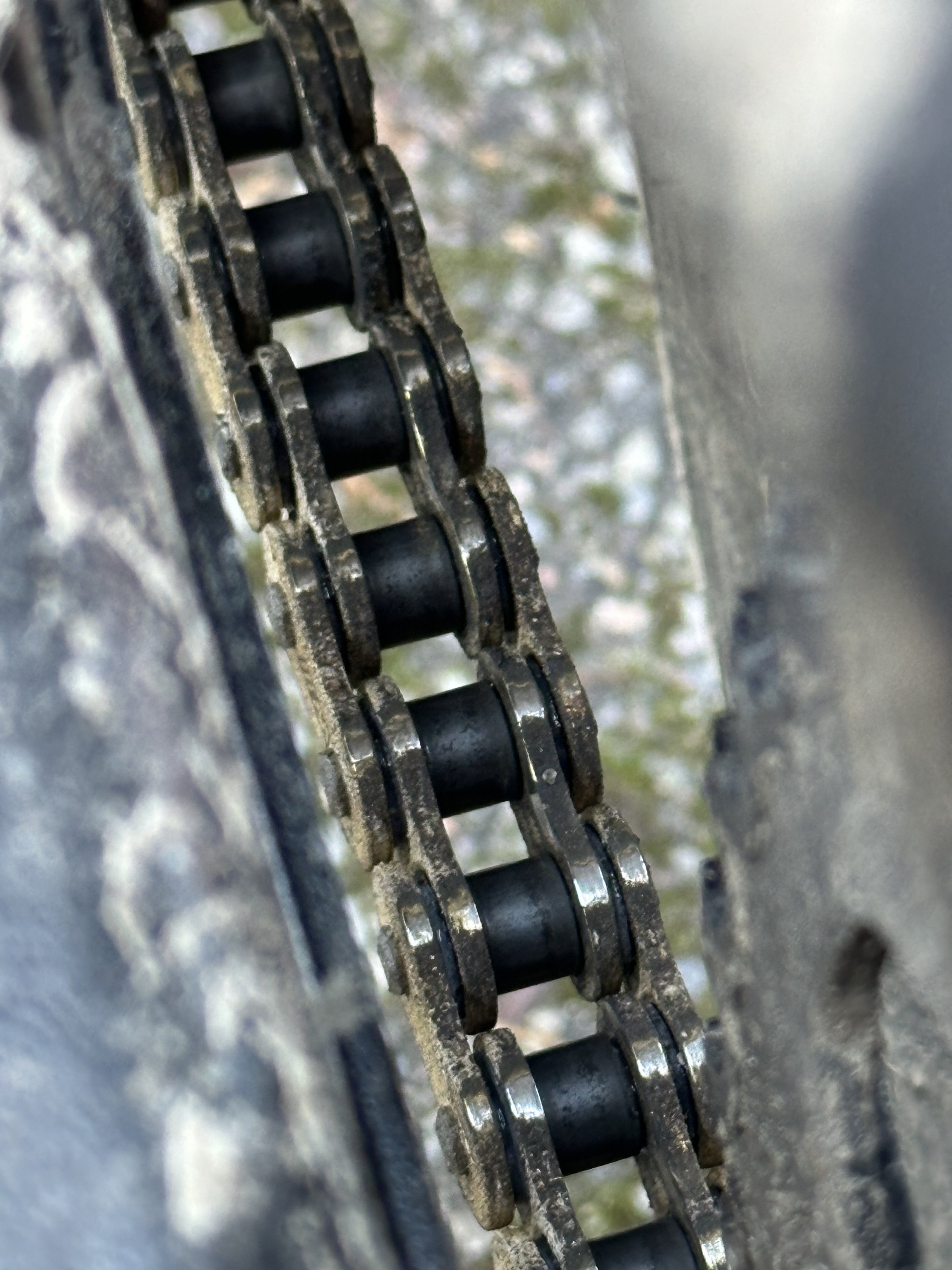

Hab auch gerade bei genauer Betrachtung gesehen, dass sie auch auf der Innenseite abgeschliffen ist 😰
Hab dann auch mal die Kettenspannung, wie im Handbuch angegeben gemessen. Komme hier mit Wohlwollen auf gerade mal ca. 3cm. Angegeben ist ein Wert von 4 bis 5 cm. Ich vermute daher, dass die viel zu straff eingestellte Kette die Ursache ist.
Hab dies direkt an meinen Händler weitergeleitet und ihm mitgeteilt, dass er bitte den vollständigen Kettensatz auf Garantie tauscht und dann richtig einstellt. Mal gespannt was er dazu sagt 😅
Aber da es die BMW Hauptniederlassung in Hamburg ist, hoffe ich, dass sie da keinen all zu großen Aufstand machen.

Die Schleifspuren auf der Außenseite kommen in der Regel vom „Kettenausfallschutz“ und sind bis zu einem gewissen Grad meiner Erfahrung nach ganz normal.
Sie fallen halt bei wenig geschmierten, goldenen Ketten eher auf als bei den grauen, satt eingejauchten Standardketten.
