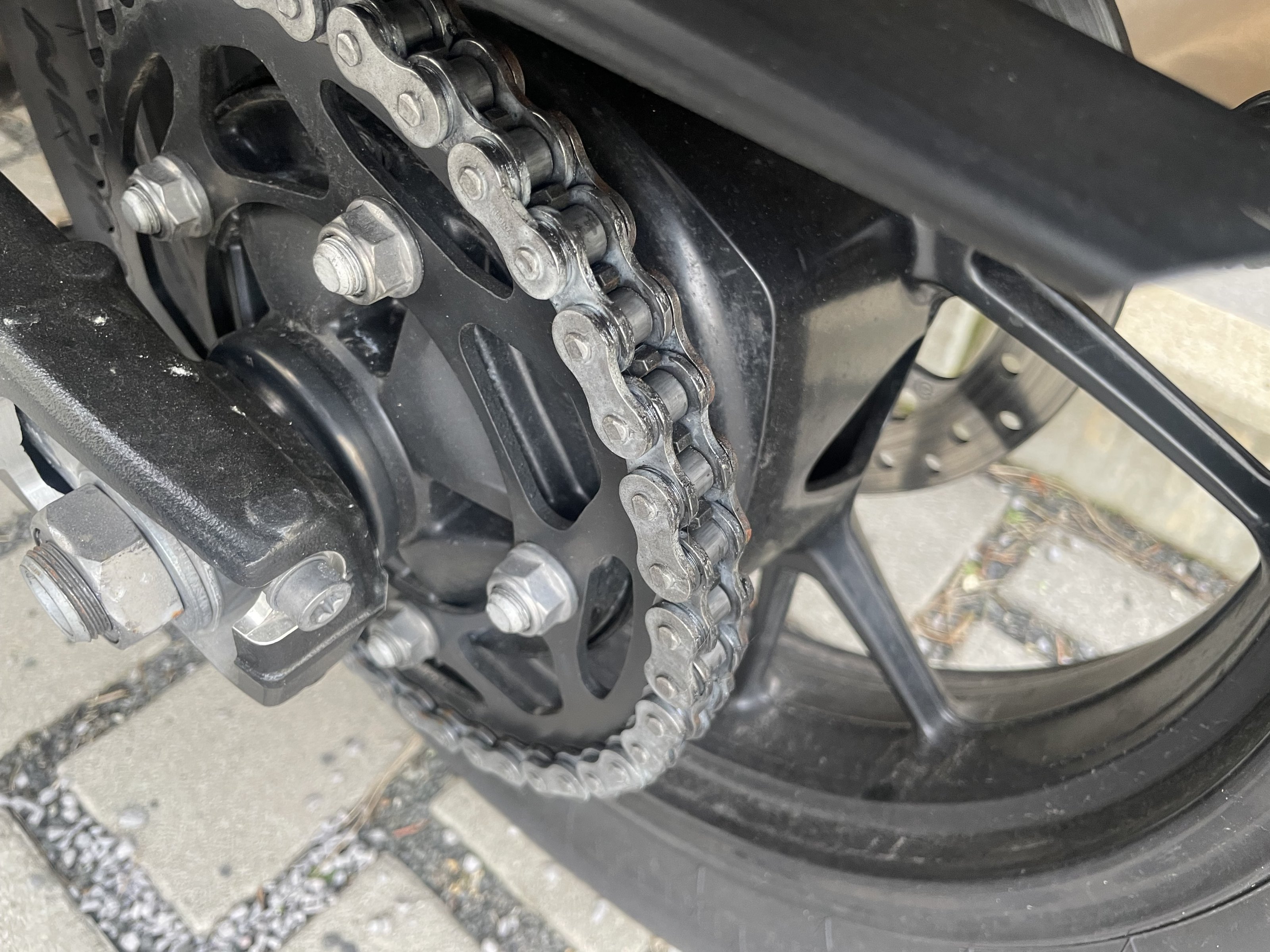

Also der vorhandene Freiraum zwischen der auf dem Ritzel im Eingriff stehend Kette zu dem nächsten Bauteil darüber ist so groß das eventuell Sand usw. hier keinen Schaden anrichten kann!
Und nein, blanke und Stellen an der schmalen Seite von Kettenlaschen die auf einen Kontakt mit irgendetwas hinweisen sind nicht normal.
Unsere Kette hat das nicht und alle Ketten die ich sonst jetzt gesehen habe haben das auch nicht.
Da schleift was und das darf nicht sein.

Vorne auf dem kleinen Ritzel hat die Kette gar kein Spiel. Mach die Abdeckung (den Aludeckel) mal ab und schau wie es darunter aussieht. Da sammelt sich immer Schmodder aus Kettenfett und Straßendreck an. Und so wie deine Felge nach den paar Kilometern aussieht wette ich, dass es hinter der Abdeckung auch nicht besser aussieht.
Vermutlich nicht. War zur Abholung leider richtig bescheidenes Wetter und die Straße auf den Dörfern offenbar gut dreckig. War auch sehr erstaunt als ich zuhause war, wie dreckig die Maschine direkt war nach 70km

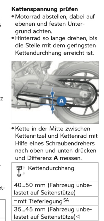

Also die erste Rückmeldung von meinem Händler ist jetzt erstmal, dass der Werkstattmeister sagt, dass das normal wäre und bei deren Vorführer der erst 5km hat auch schon so leichte Spuren sind. Sie gucken sich das dann bei der Einfahrkontrolle aber nochmal an. Ich könne so aber ganz normal fahren 🤷‍♂️
Das mit der Kettenspannung muss noch geklärt werden gerade. Weil bei deren Aufkleber vor Ort steht 3 bis 4 cm. In meinem Handbuch steht aber 4 bis 5 cm. Den Aufkleber auf meiner Schwinge prüfe ich gleich wenn ich zuhause bin nochmal.

Was hat sich BMW eigentlich dabei gedacht, eine solche Kette anzubieten … 😏
SebastianZ
24.10.2023
118
Lübeck
F800GS (2024)
Das weiß ich auch nicht. Ist aber laut BMW offenbar ok, wenn die Schutzschicht nach 70KM dann ab ist 😅
Das war auf jeden Fall meine erste und letzte M Endurance Kette…
Diese Aussage würde ich nicht akzeptieren.
Na ja, das scheint von Händler zu Händler verschieden ausgelegt zu werden..
Alles was "blitzeblank" (natürlich aus Stah) ist, wird schnell korrodieren (rosten).
Und das soll normal sein?
Never....
Das muß man im direkten Gespräch klären, wir hatten diese Probleme nicht.
Keine Diskussionen, neue Kette auf Garantie und fertig.

Die Kette ist vom Konzept her wohl gut - das Problem sind halt übertriebene Marketingerwartungen und vlt ein Chargenproblem. Wenn man sie pfleglich behandelt, hat man sicher was gutes.

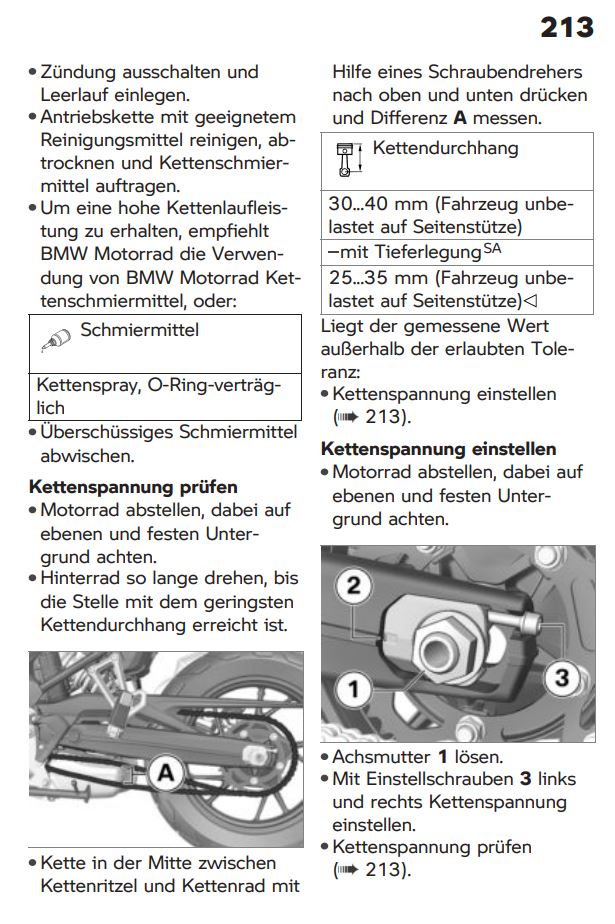

In meiner Betriebsanleitung steht das folgende. Hast du vielleicht eine Tieferlegung?
Gast-54446
Es geht beim Sebastian um die neue F800 GS, oder?
Habe mal das Handbuch betrachtet.
Warum sind die Angaben für F750 GS und die Nachfolgerin F800 GS unterschiedlich?
Die Mopeds sind doch bis auf 50 ccm Hubraum und ein bißchen Make-Up identisch.
Seltsam!
Seltsam!
Bezüglich der Kettenspannung habe ich Rückmeldung von meinem BMW Händler. Laut der Zentrale ist der Aufkleber auf der Schwinge korrekt. Also die 30 bis 40 mm, so wie auch auf der F750GS. D ist Angabe im Handbuch mit 40 bis 50mm ist offenbar leider falsch gedruckt 🙈
