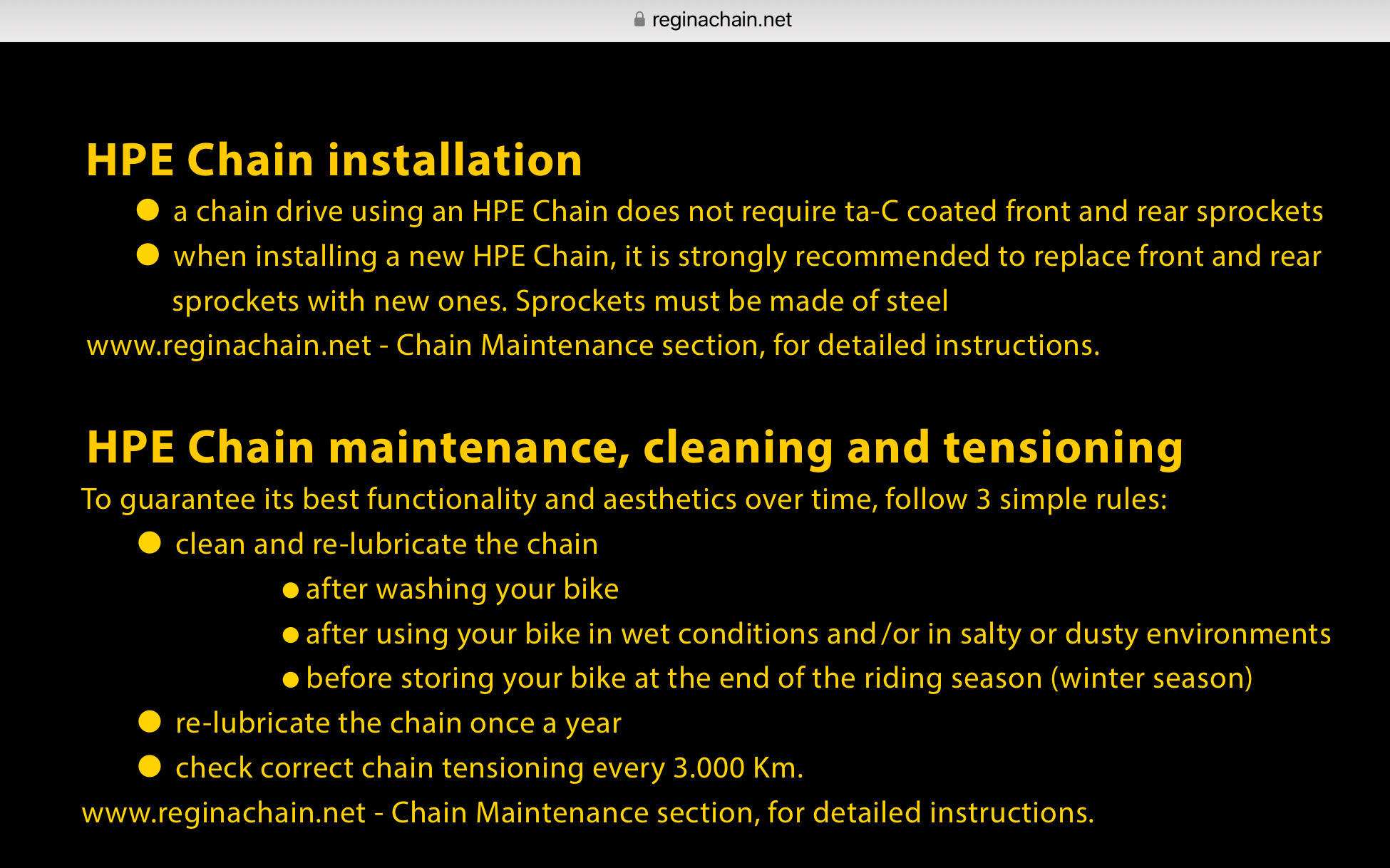

Regina selbst schreibt dazu Folgendes:
Ob der Aufpreis im Verhältnis zur Laufleistung steht muss jeder für sich entscheiden.

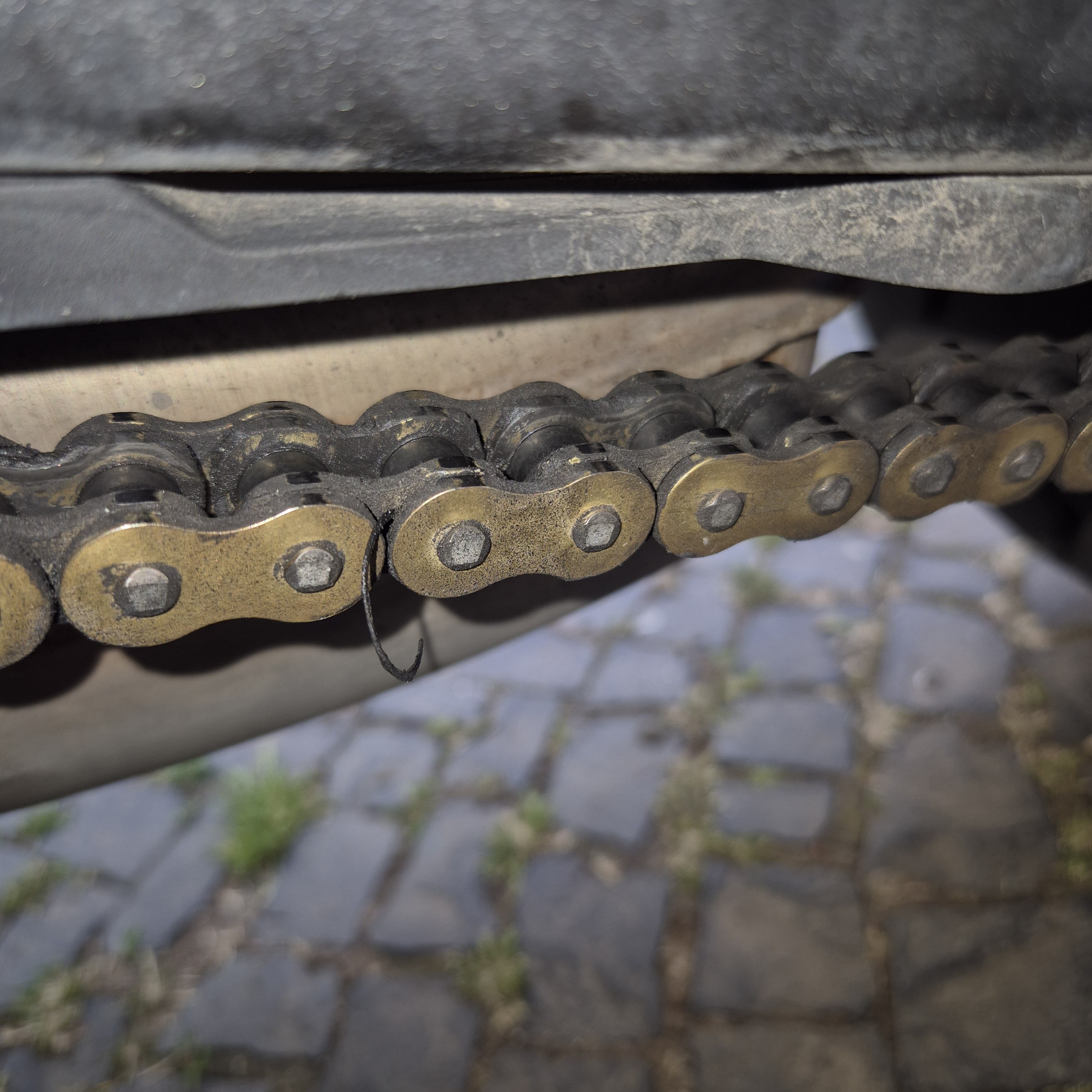

Hallo zusammen, so wir haben jetzt bei meiner Frau in 2023 die M Endurance Kette montiert und ab und an auch mal ein wenig nachgefettet, weil es ja ohne doch nicht geht. Am Dienstag habe ich jetzt folgende Entdeckung gemacht nach knapp 12 Tsd. Kilometern Laufleistung
Ich habe das Bild an den Hersteller der Kette gesendet und bin echt gespannt auf die Antwort. Da ich so etwas noch nie hatte, stelle ich mir die Frage, ob meine Frau die Kette trotzdem noch fahren kann.

Ist das eine Gummidichtung?
Denke das ist ziemlich unproblematisch. Bin gespannt, ich habe bei mir jetzt neu eine Kette montiert von Hornig, keine M sondern die normale und bin gespannt wie lange die wohl halten wird
Gerne die Rückmeldung hier einstellen.
Zwischen den Dichtflächen hat es ordentliche Verkrustungen, mM. ein Argument für Trockenschmierstoff statt Sprühfett.
