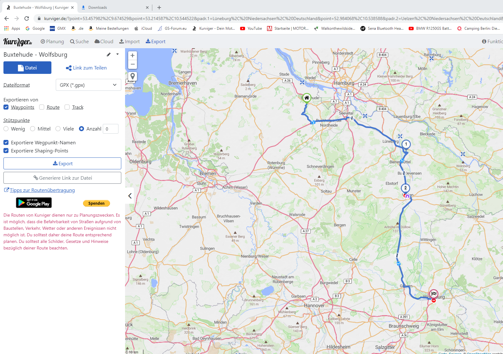

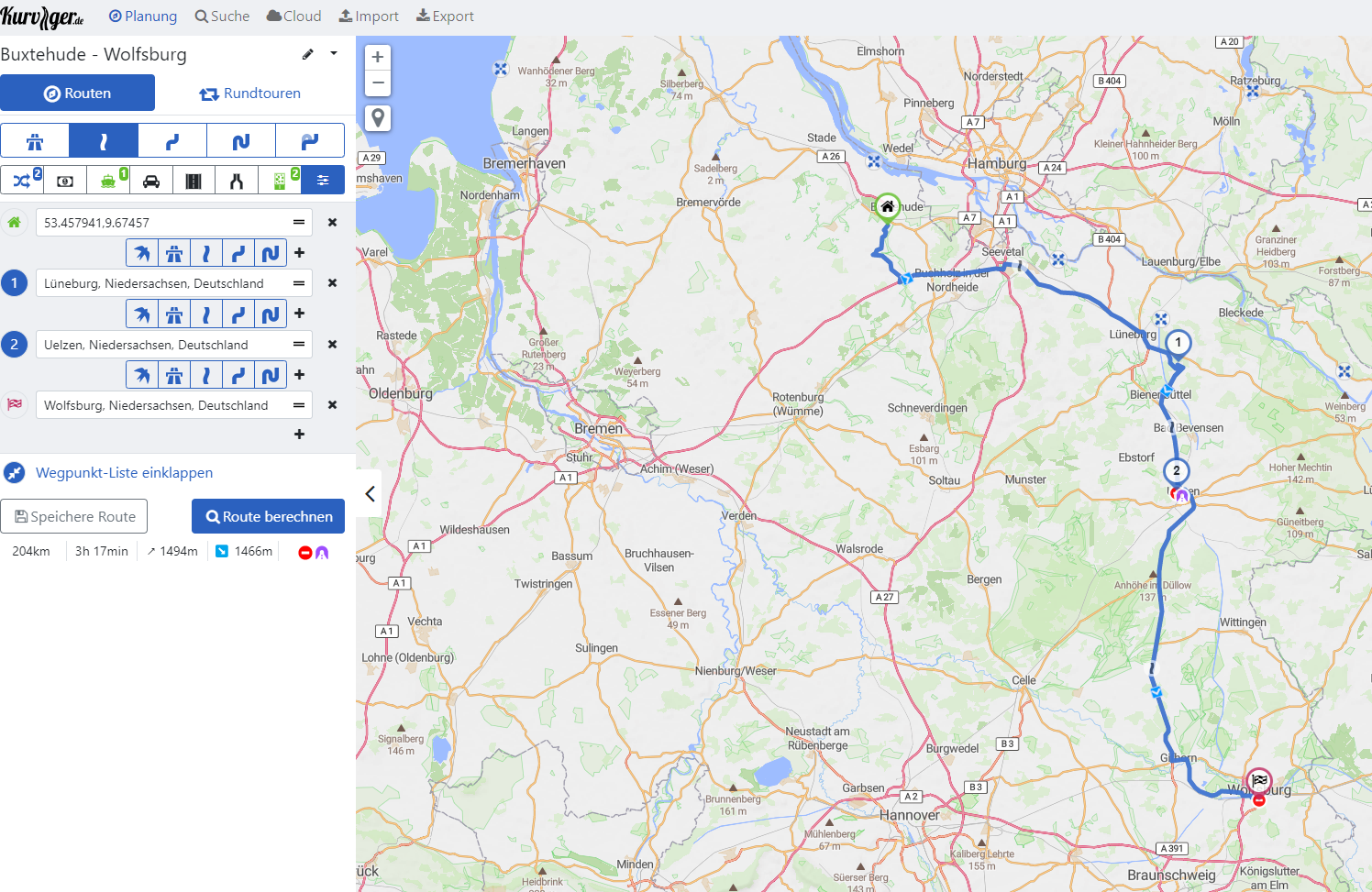

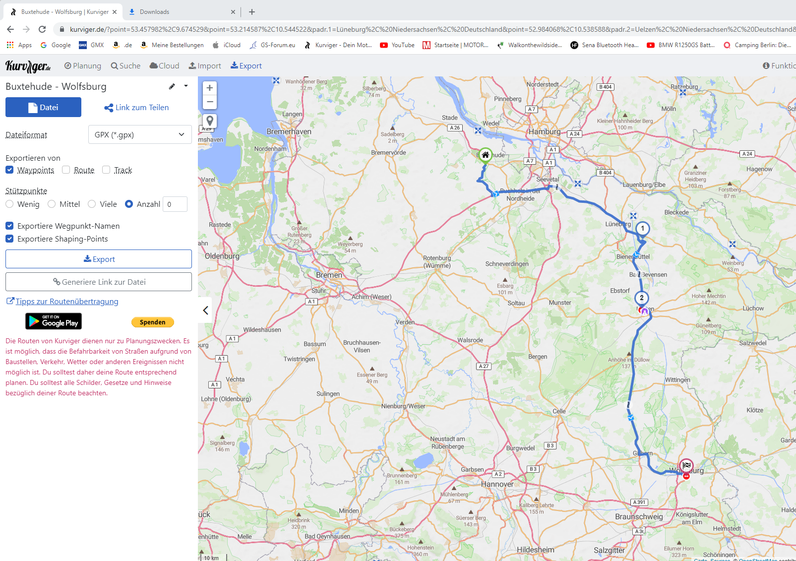

Schritt 1.) ganz normal wie gewohnt mit den entsprechenden Wegpunkten die Route planen (Shot_1);
in diesem Beispiel eine Route mit lediglich 2 Wegpunkten um das Prinzip zu verdeutlichen.
Schritt 2.) mit den nachfolgenden Einstellungen die Route aus kurviger als .gpx exportieren (Shot_2)
Dateiformat = GPX
Exportieren von Waypoints (nicht Routen); Track ist optional auch möglich, für mich aber nicht relevant
Stützpunkte = 0 (weil kurviger sonst nach "gutdünken" eigene Wegpunkte einfügt)
exportiere Wegpunkt-Namen = ja
Exportiere Shaping-Points = ja

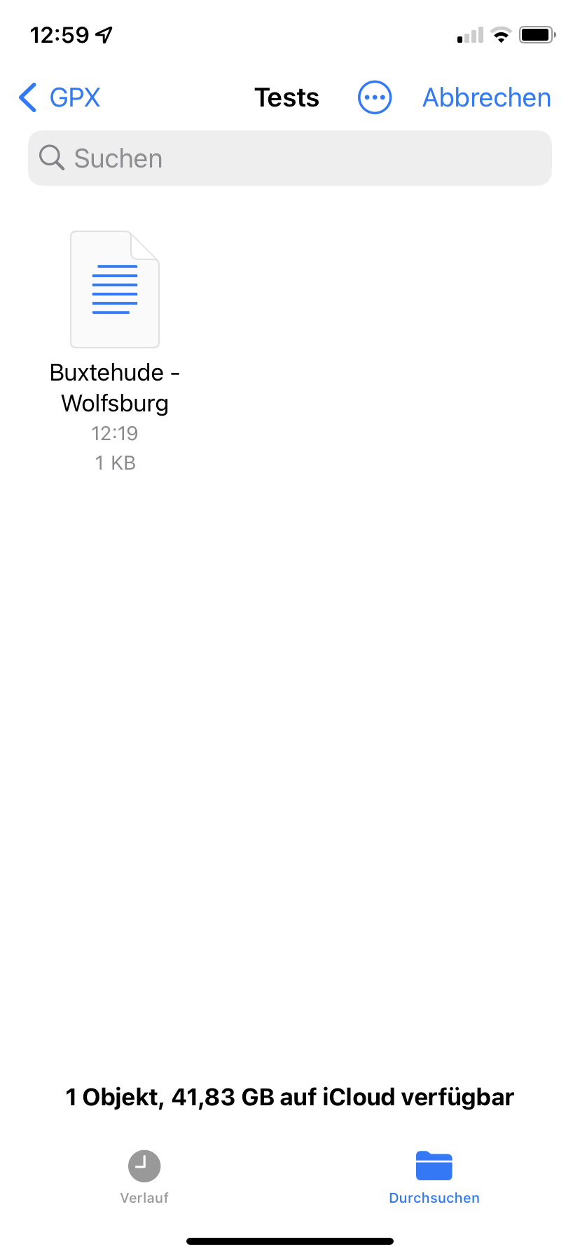

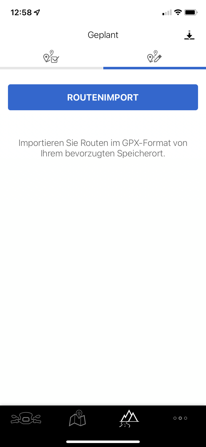

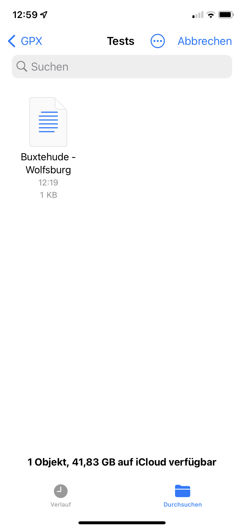

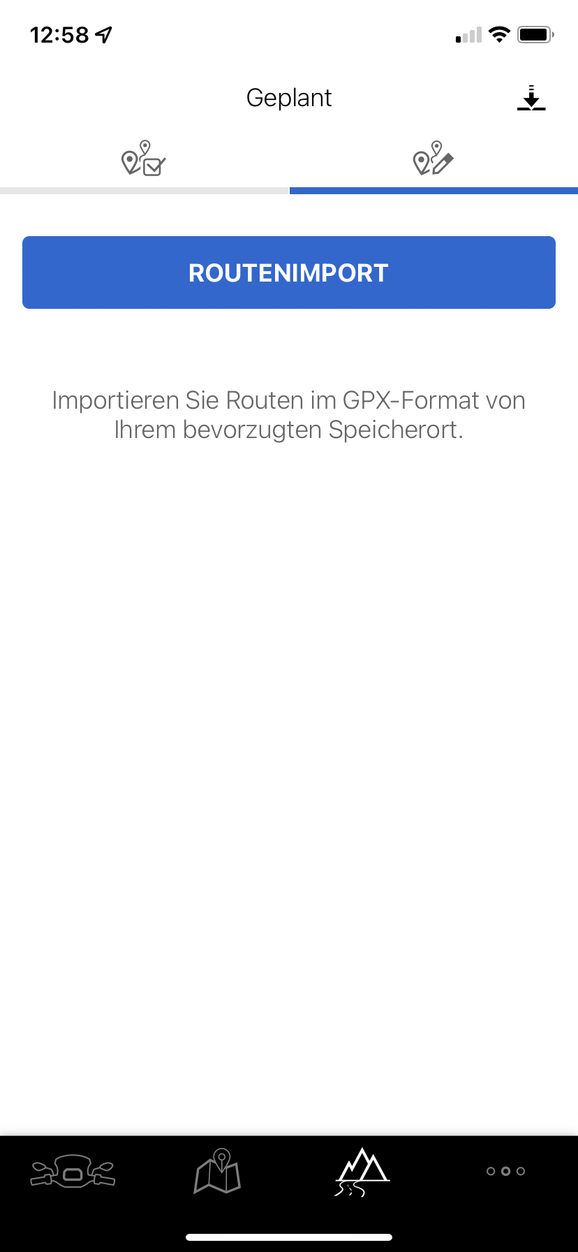

Schritt 3.) dann wie auch immer die gpx-Datei auf das Handy schaffen (bei mir ist es ein iPhone, ist aber nicht relevant). Geht z.B. per e-Mail oder auch per iCloud oder per OneDrive. In der BMW App den Menüpunkt Routen-
Import auswählen (Shot_3)
Schritt 4.)
die zu importierende Datei auswählen (bei mir z.B. direkt aus dem iCloud-Unterverzeichnis) (Shot 4)

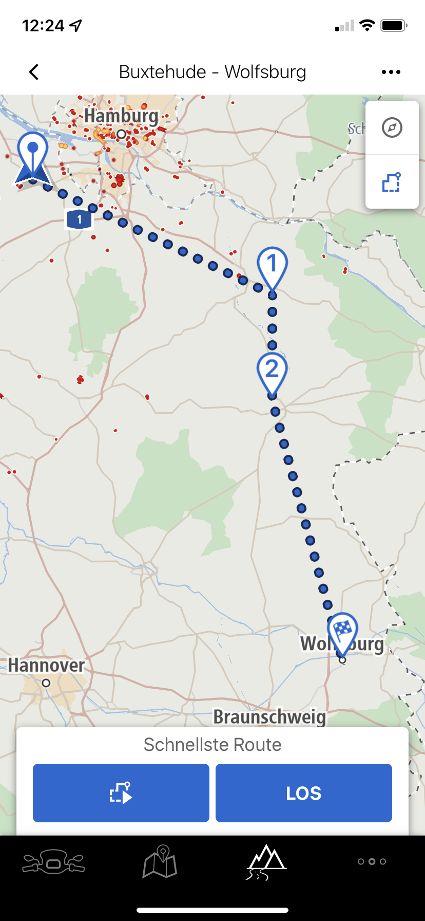

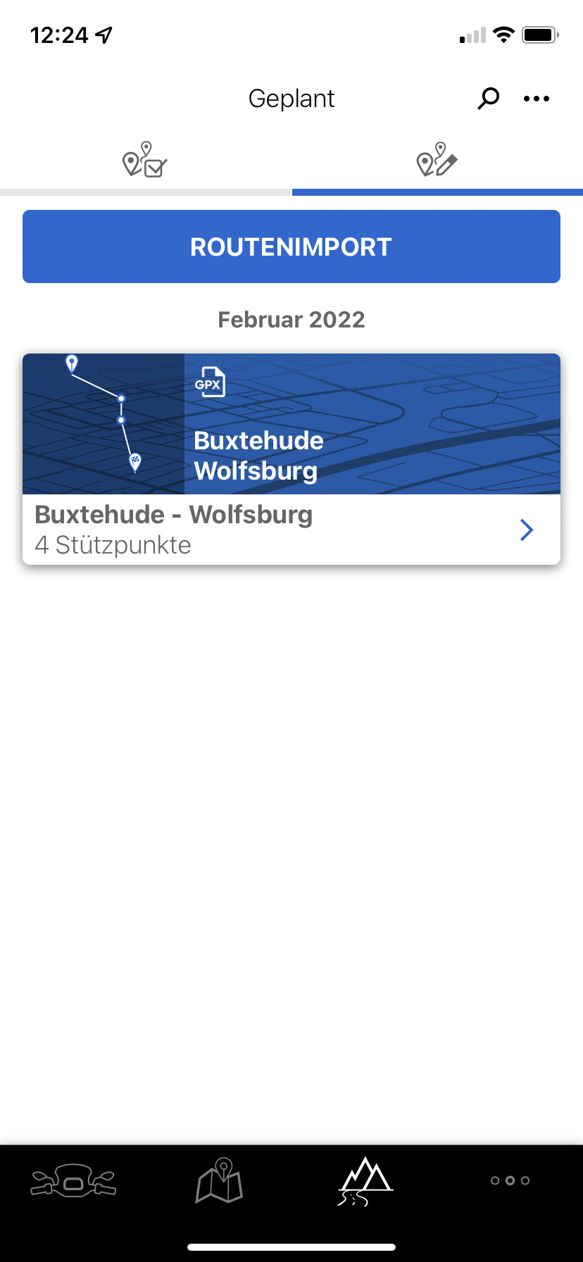

danach liegt die importierte Route in der App vor und man kann bereits in dem Overview die von
mir gesetzten beiden Stützpunkte (Zwischenziele) erkennen (Shot_5)

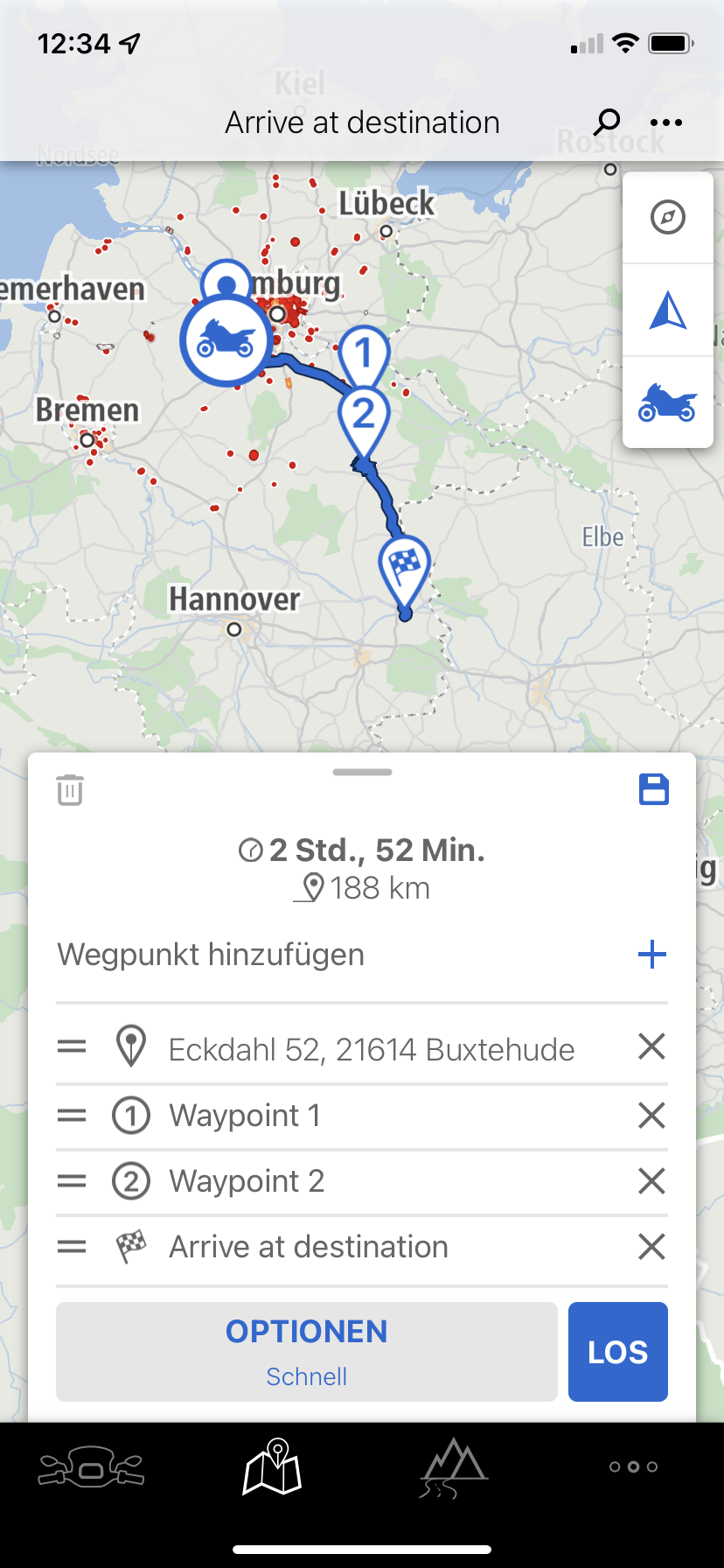

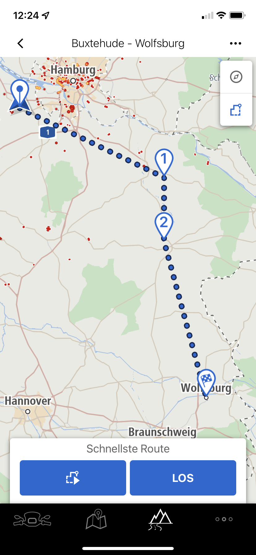

Schritt 6.)

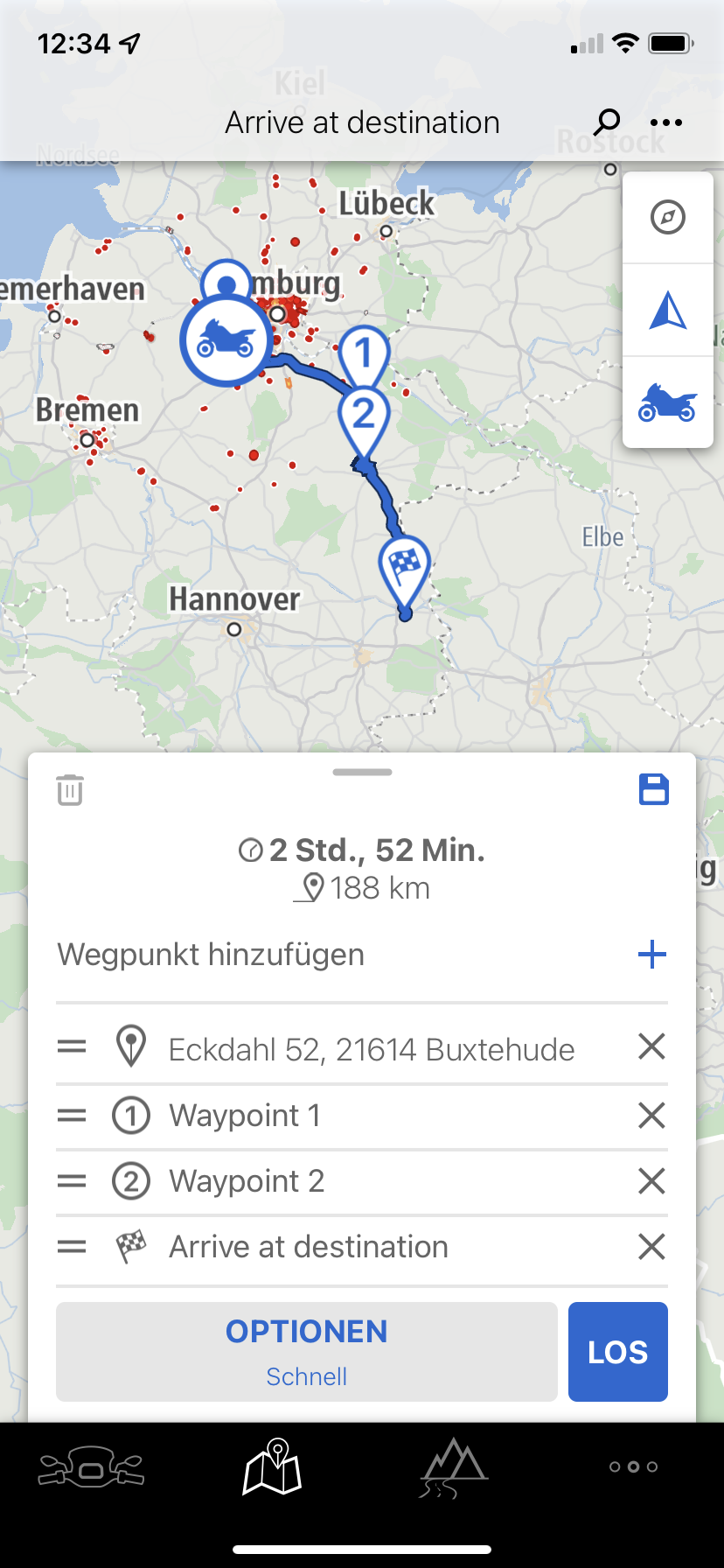

Auswählen dieser Route (es könnten ja durchaus mehrere importiert worden sein), hier würde
man z.B. eine zweite Route als Track angezeigt bekommen, wenn man unter Schritt 2 die Route auch als Track
exportiert hat. Das Ergebnis ist eine Übersichtskarte in "Gummiband-Darstellung" (Shot_6)

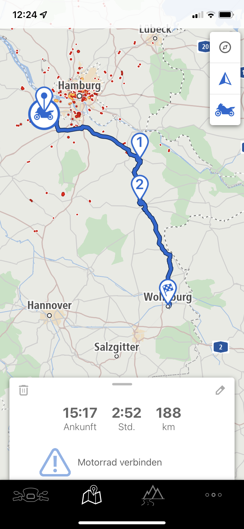

Schritt 7.)

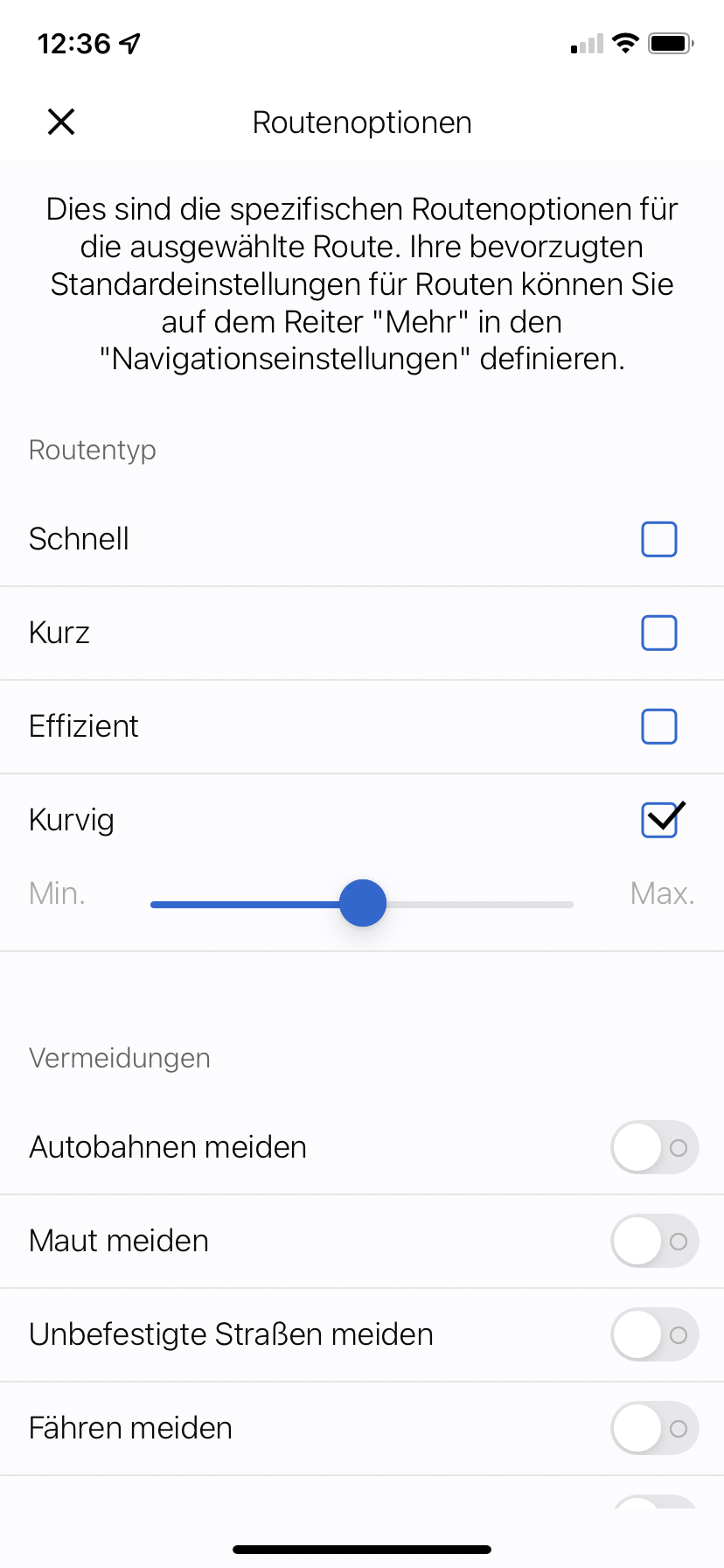

mit LOS die Routenberechnung aktivieren und bitte beachten, dabei greifen nicht die Routing-Optionen aus Kurviger.de sondern die der APP. Die BWM - App kennt jetzt nur den Start und das Ziel und die
beiden Wegpunkte und berechnet (auf Basis des Routing-Algorithmus der APP) die entsprechende Route.

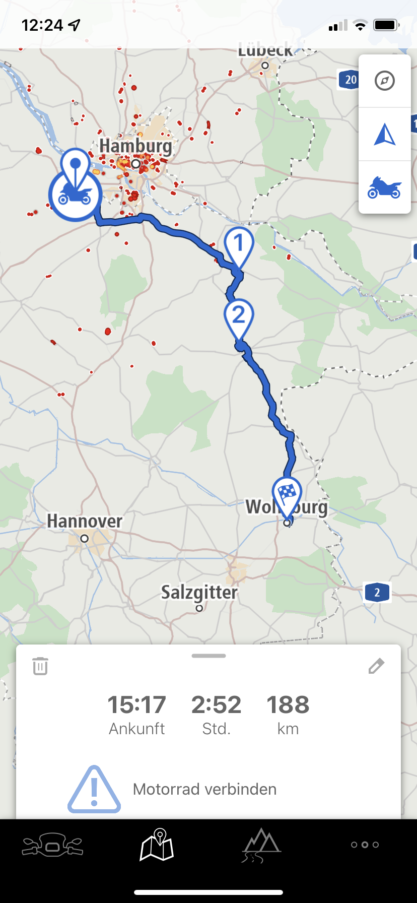

Das Ergebnis sieht dann so aus (Shot 7)
Und jetzt kommt das eigentlich spannende bei dieser Methode, man erhält eine echte Route im Sinne der BMW Connected App, die veränderbar und planbar ist. Es kann z.B. die Reihenfolge der Wegpunkte geändert werden, man kann neue Wegpunkte einfügen und sogar die Routen-Optionen (z.B. auf kurvig) können geändert werden. (Shot 8 und Shot 9)
