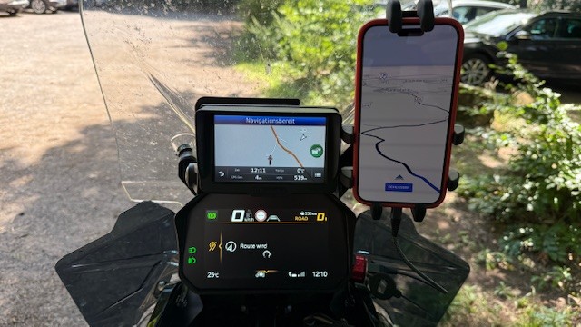

Allerdings funktioniert die Pfeilnavigation auf dem Hauptbildschirm des TFT nach wie vor NICHT (auf dem Navigationsbildschirm sehr wohl)!
Das Problem habe ich mit dem neuen update der IOS-Version auch.
Ich nutze das iPhone am Motorrad (nicht in der Jacke) und habe auf dem iPhone den Navigationsbildschirm (Karte mit Route), bis zum update hatte ich mit der Pfeildarstellung auf dem TFT keine Probleme. Gestern bin ich eine Route abgefahren, beim Start alles normal, dann kurz von der Route abgewichen, neue Route wurde auf dem iPhone schnell berechnet (sieht man auf dem Bildschirm), im TFT sieht man nur den rotierenden Kringel (siehe Foto). Als ich dann nochmals von der Route abgewichen bin, wurde die Route neu berechnet und die Pfeilnavigation war wieder im TFT sichtbar.
Was ich dann reproduzieren konnte wenn die TFT Pfeilnavigation nicht mehr sichtbar war, Änderung der Routenkriterien, z.B. Autobahn vermeiden (an oder aus), dann wird die Route neu berechnet und die Pfeilnavigation auf dem TFT ist wieder sichtbar. Hab ich mehrmals gestestet.
Das mit den Routenkriterien Àndern ist eine Lösung, die man wÀhrend dem Fahren machen kann. Ansonsten anhalten, alles neu starten und nicht von der Route abweichen.
