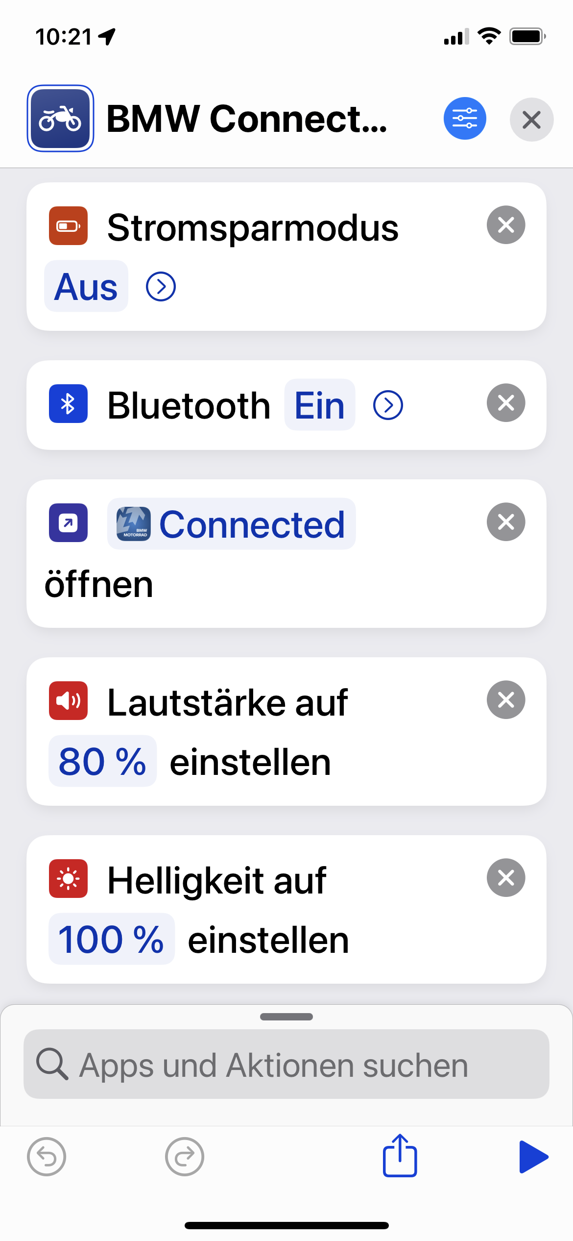

Also ich habe mir einen Kurzbefehl erstellt, wo die Helligkeit nach dem Start der App auf 100% aufgedreht wird. Funktioniert prima.

Ich hatte das auf der letzten Tour auch immer wieder mal mit dem Iphone 12Pro, obwohl die Helligkeit auf 100% stand. Ich probiere mal die Sache mit dem Kurzbefehl.

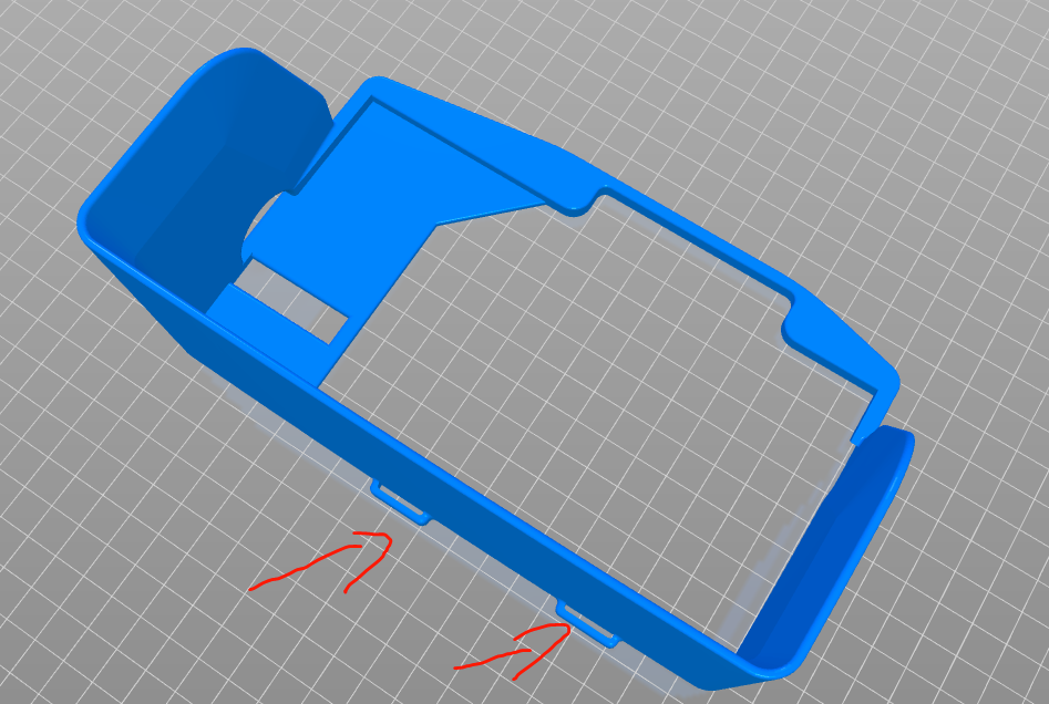

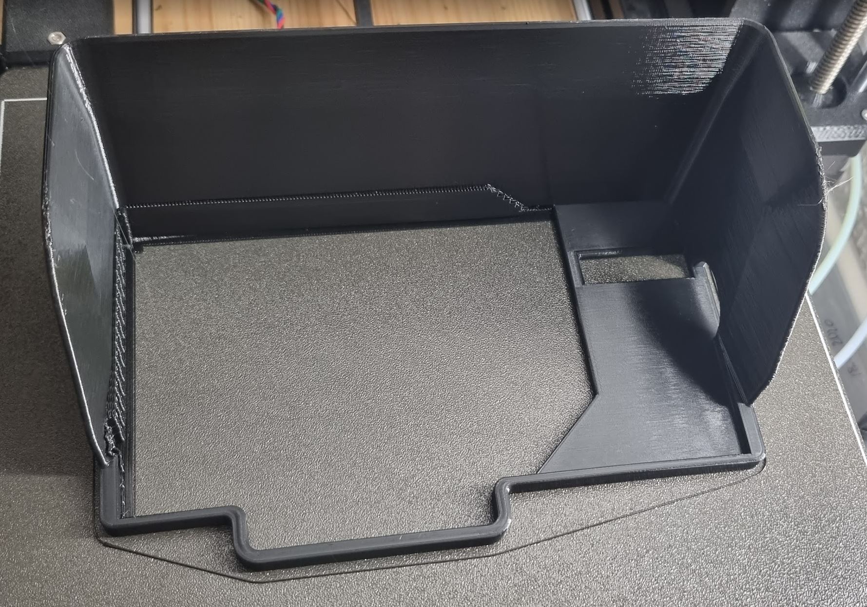

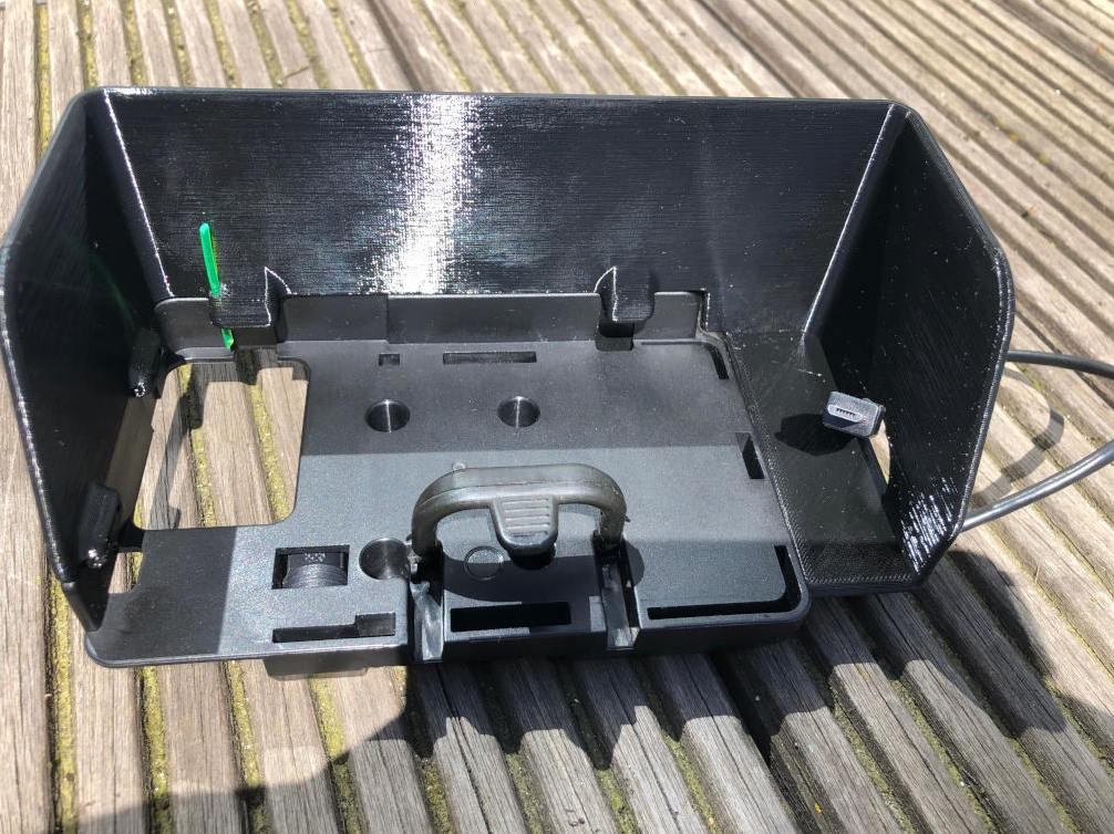

Da mein olles Smartphone leider nicht ganz so hell ist, habe ich eine 3D druckbare Sonnenblende für das Connected Ride Cradle/CRC konstruiert und auf thingiverse.com sowie printables.com hochgeladen. Leider darf ich als Neuling erst ab 5 Beiträgen externe Links posten, aber mit dem Suchbegriff "bmw sonnenblende" findet ihr sie auf o.g. Plattformen direkt. Der Sonnenschutz wird mit starkem doppelseitigem 3M Montageklebeband (25kg/qm, -40 bis 80°C, wasser-/UV-fest) auf das Cradle geklebt. Bisher hält alles problemlos.

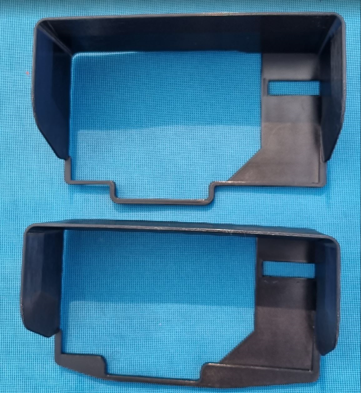

Allerdings verdeckt der untere Rahmen die obere TFT-Bildschirmzeile etwas, so dass ich demnächst einen Prototyp mit dünnerem Rahmen teste.
P.S.: Für die diversen Chinahalter habe ich auch Sonnenblenden gemacht.

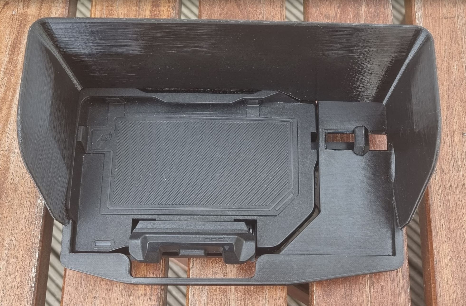

Alte USB-Version
Neuere Version mit Qi-Wireless Ladespule und USB-Anschlüssen
Falls ihr die Sonnenblenden testet, wäre ich über Rückmeldung froh, ob sie bei euch funktionieren.
Der neue Sonnenschutz mit dem dünnen unteren Rahmen (oben im Bild) funktioniert einwandfrei. Ich hatte große Mühe, den alten Sonnenschutz (unten im Bild) zerstörungsfrei vom Cradle zu trennen. Ggf. tut es auch etwas weniger starkes Doppelklebeband als empfohlen...😬

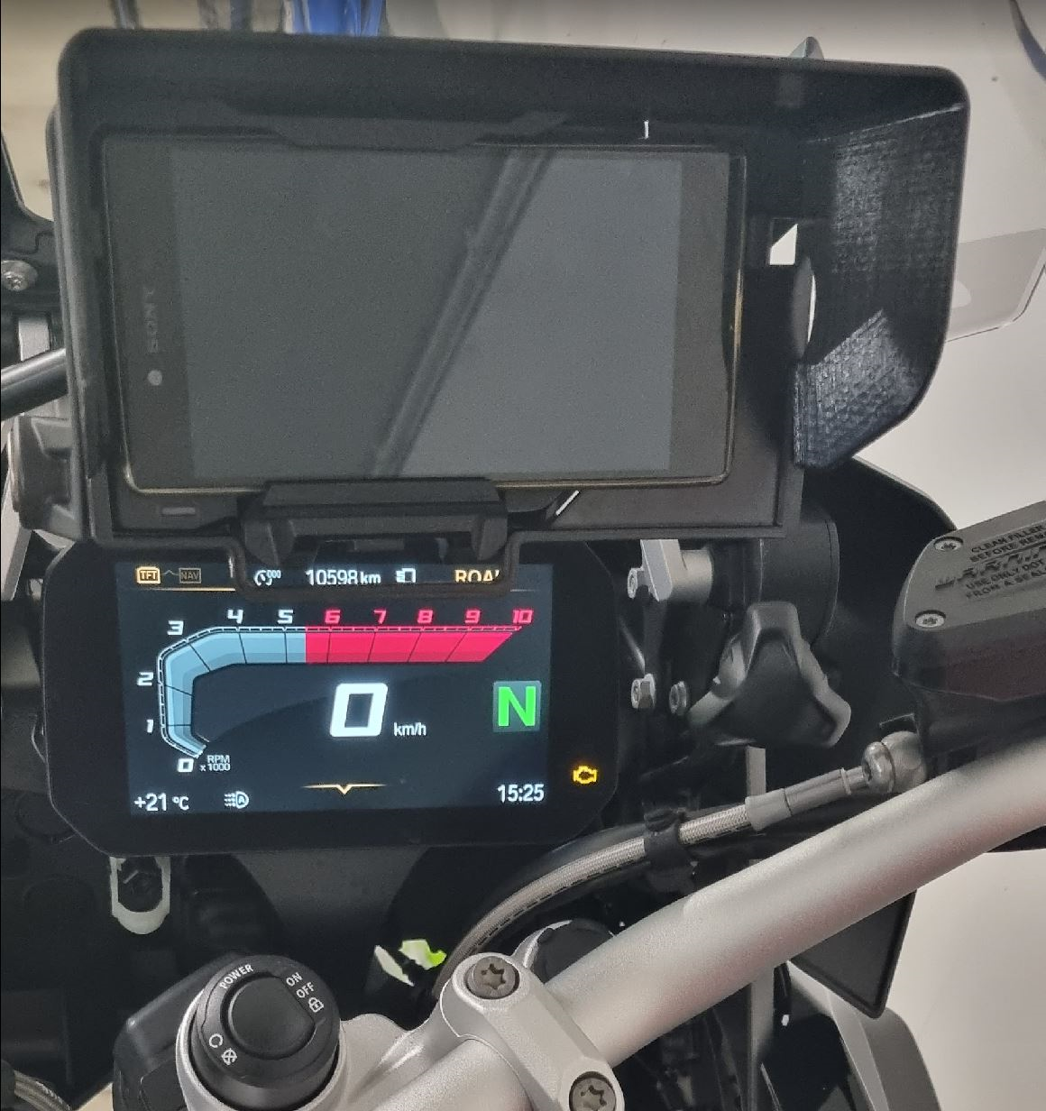

Auf dem folgenden Bild hat man ungefähr die Perpektive auf TFT und Smartphone mit 1.80m Körpergröße und die oberste TFT-Zeile ist wesentlich besser zu sehen, als bei der ersten Version mit dem breiten Rahmen.

Ich denke dass diese Sonnenblende den GPS Empfang zusätzlich abschwächen bzw. abschirmen wird.
westi677
westi677
24.03.2022
2.084
Das bisschen Plastik? Definitiv nicht.
Was glaubst Du, wo die Satelliten in Relation zum Handy/Navi stehen? Richtig - die können überall über Dir sein und somit werden sie auch durch das Cradle hindurch empfangen…
Außerdem gibt es ähnliche System für die Navi‘s die auch keine Probleme damit haben.
Ich konnte beim GPS Empfang weder früher mit den Chinahalterungen noch jetzt beim CRC einen Unterschied durch die Sonnenblende feststellen. Allerdings schaltet mein Smartphone nicht mehr hitzebedingt ab, da es vermutlich von der Sonne weniger heiß wird und/oder nicht auf voller Helligkeit läuft.
Nur zur Sicherheit. Dir ist schon klar, dass man das Cradle auch nach vorne und hinten kippen kann, wenn der Winkel nicht passt? Ansonsten finde ich das eine gute Konstruktion und Danke dass du es zur Verfügung stellst. Apropos ich finde den Link leider nicht :wink:
Ich habe keine Sichtprobleme bezüglich Sonne, allerdings ist die Wärmeentwicklung ein sehr gutes Argument.
Klar ist mir das klar :smile:. Wenn ich CRC/Smartphone parallel zum TFT ausrichte, kann ich es gut ablesen. Hochgekippt blendet die Sonne ins Display und ich sehe zwar das gesamte TFT aber das Smartphone weniger gut. Parallel zum TFT oder nach unten gekippt, verdeckt der breitere Rahmen das TFT.
