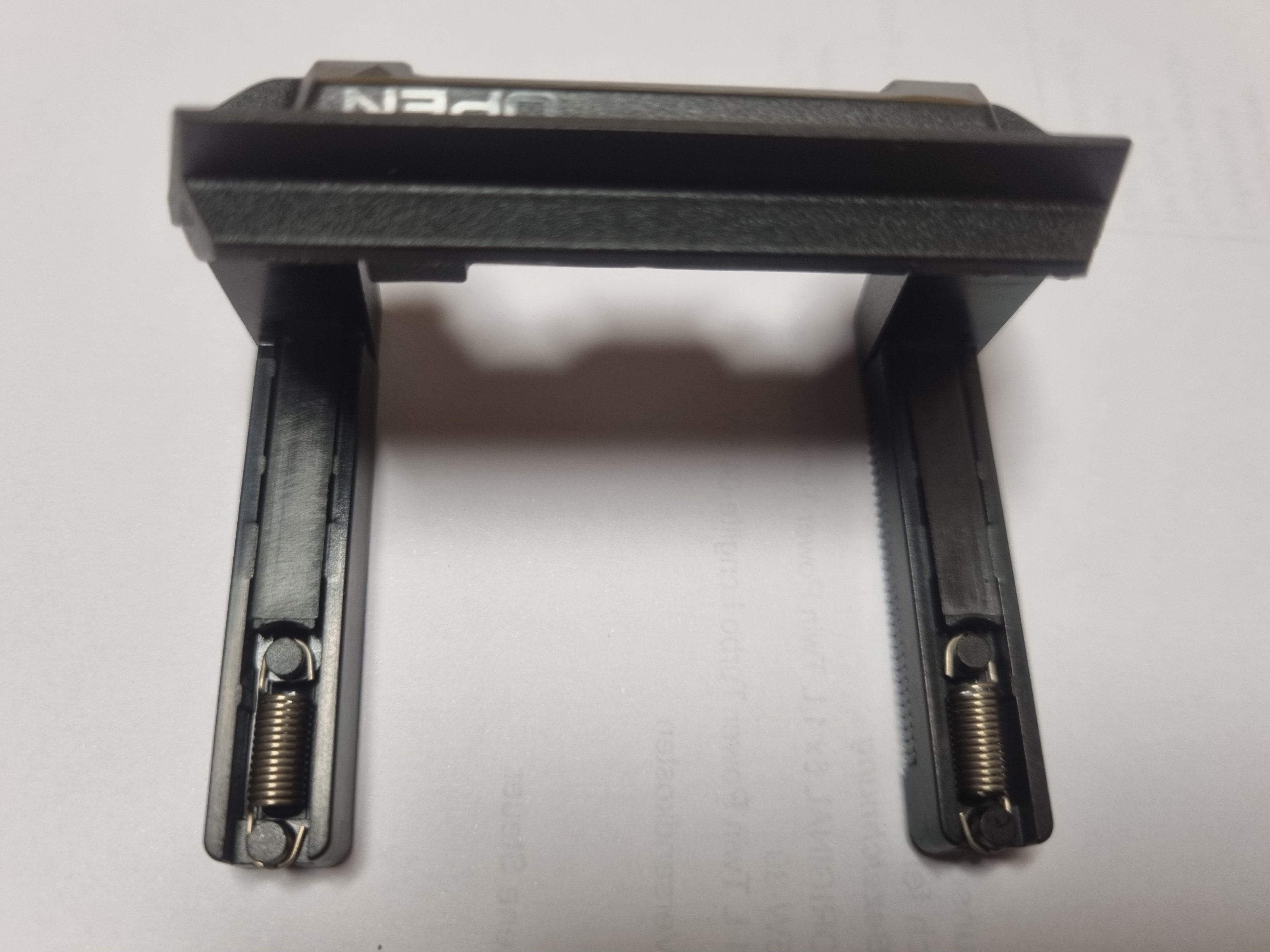

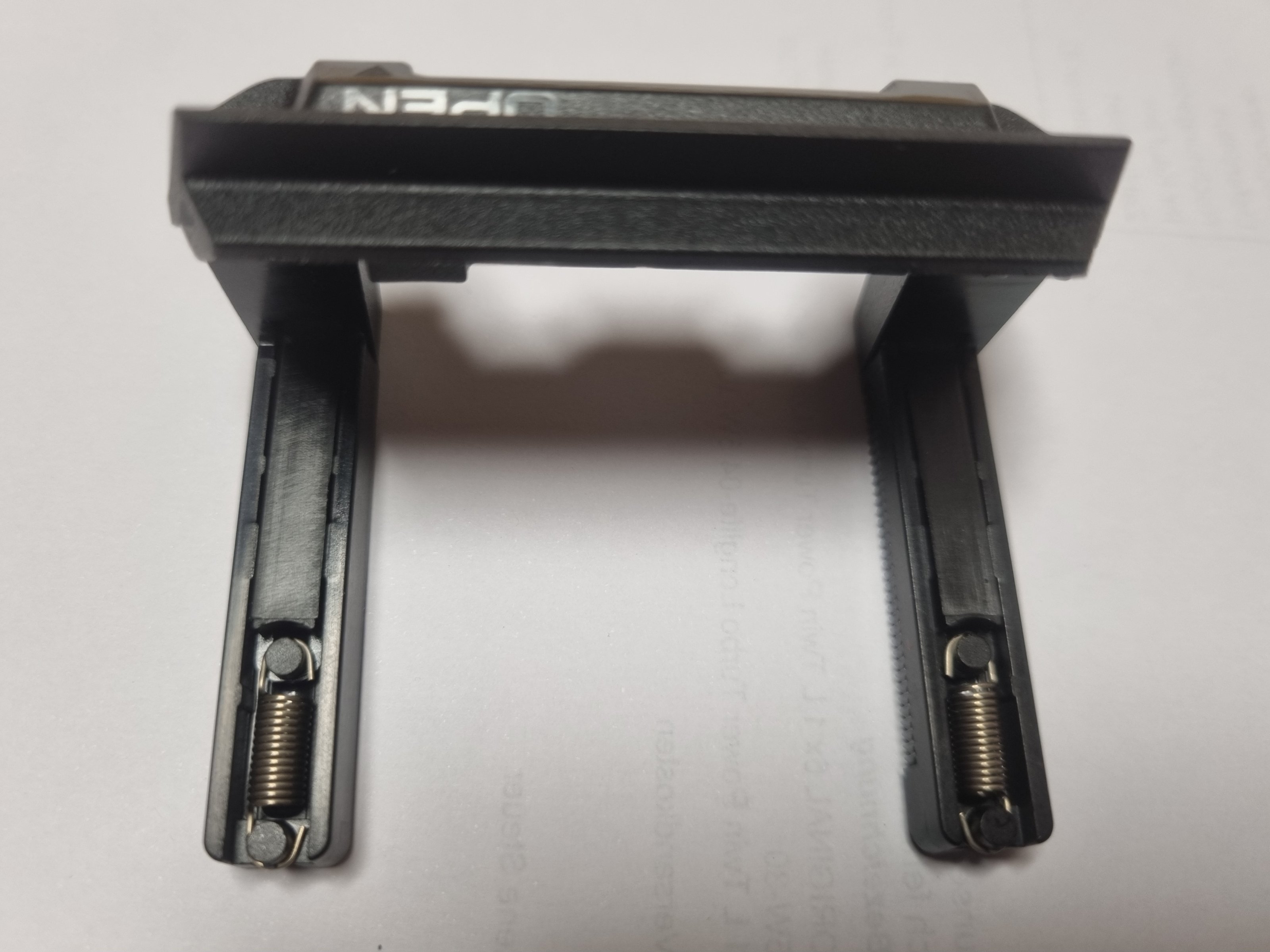

Habe an meiner GS ein Cradle der ersten Version. Hier lies sich die untere Halterung nur "ruckelig" bedienen, als ob sie sich verhakt. Das Teil aufgeschraubt und deren "Laufflächen" etwas mit Silikonfett eingefettet. Seither lässt sich sie leichter/ruckfreier bedienen.

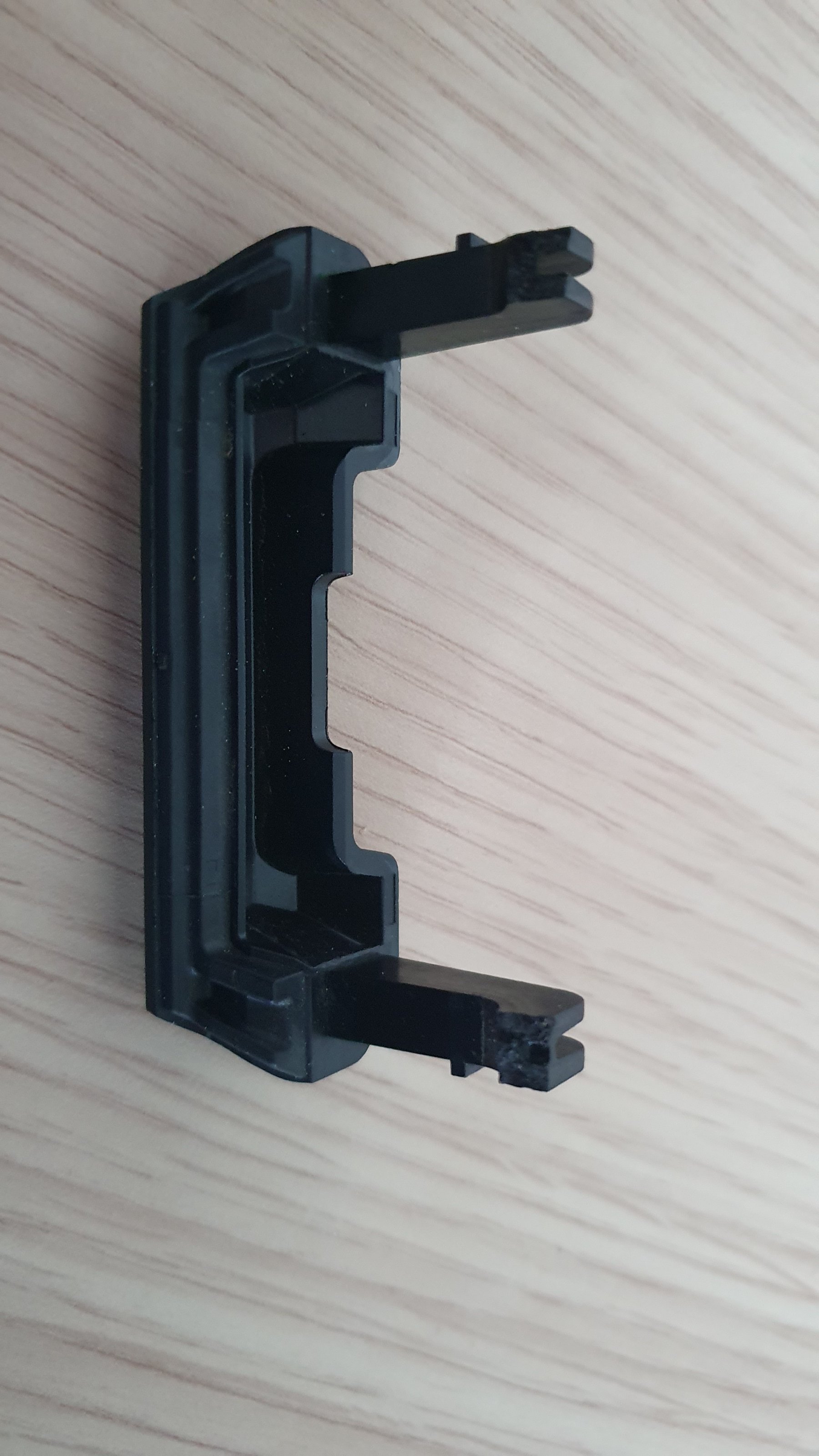

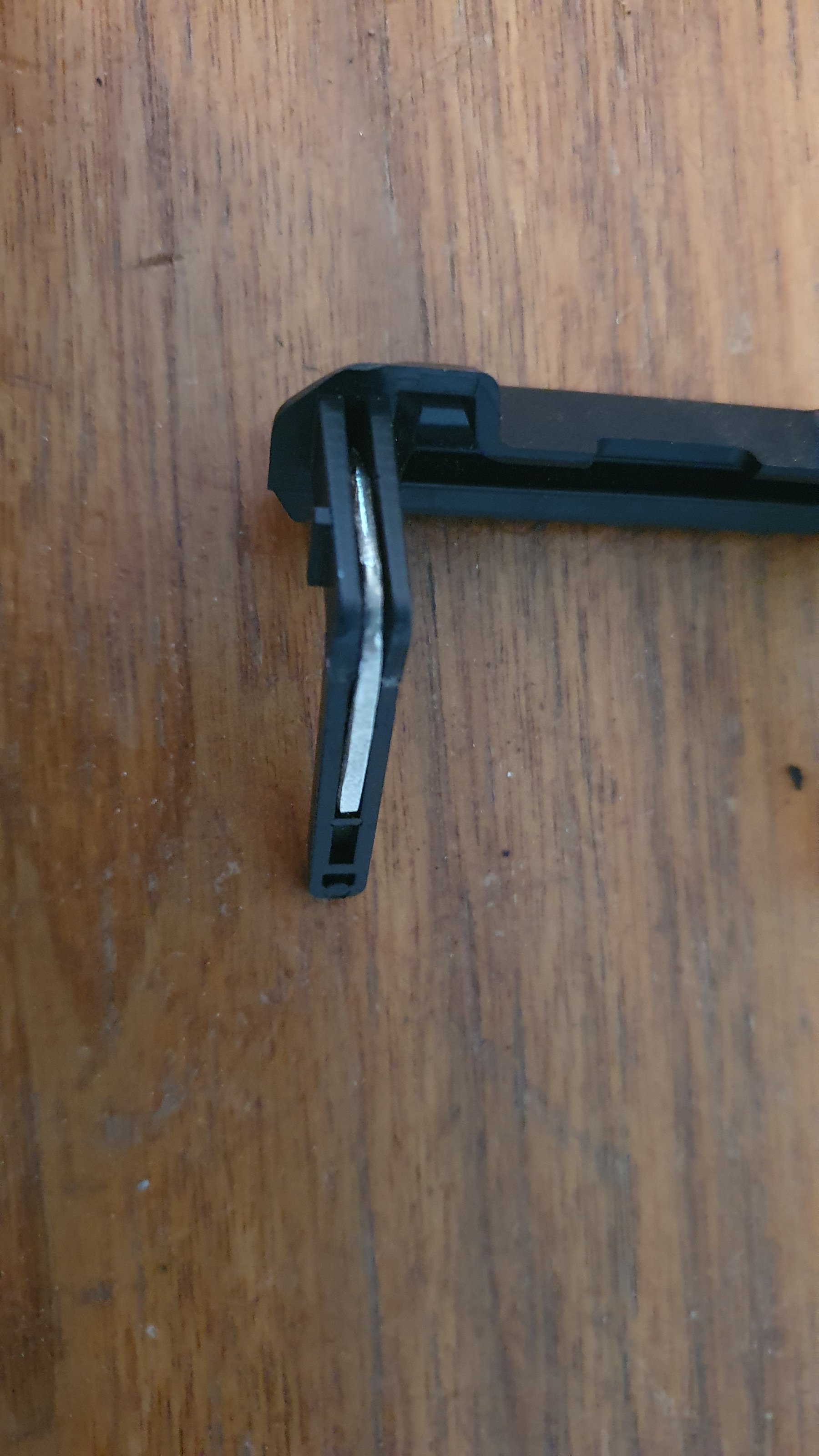

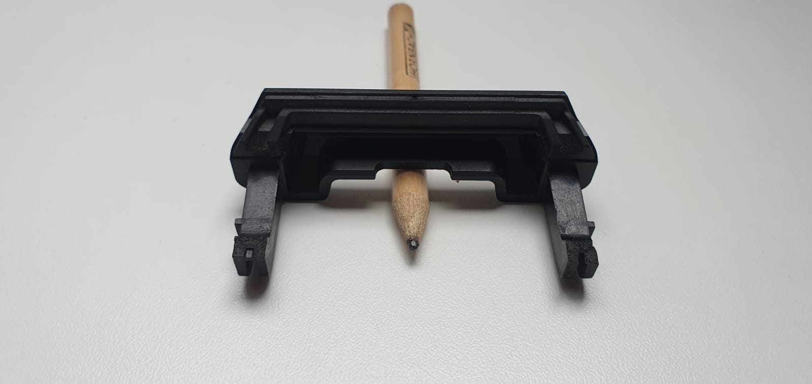

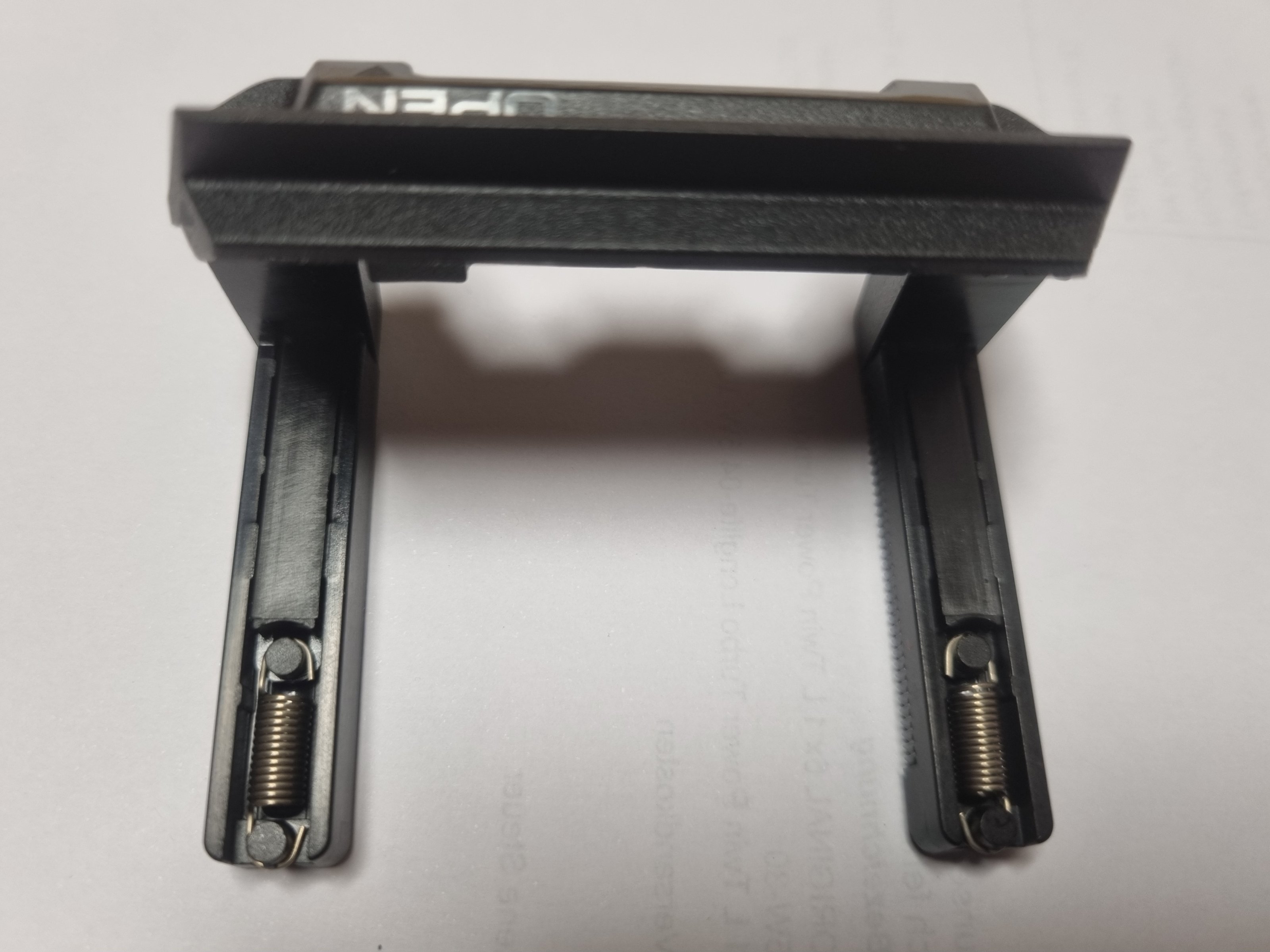

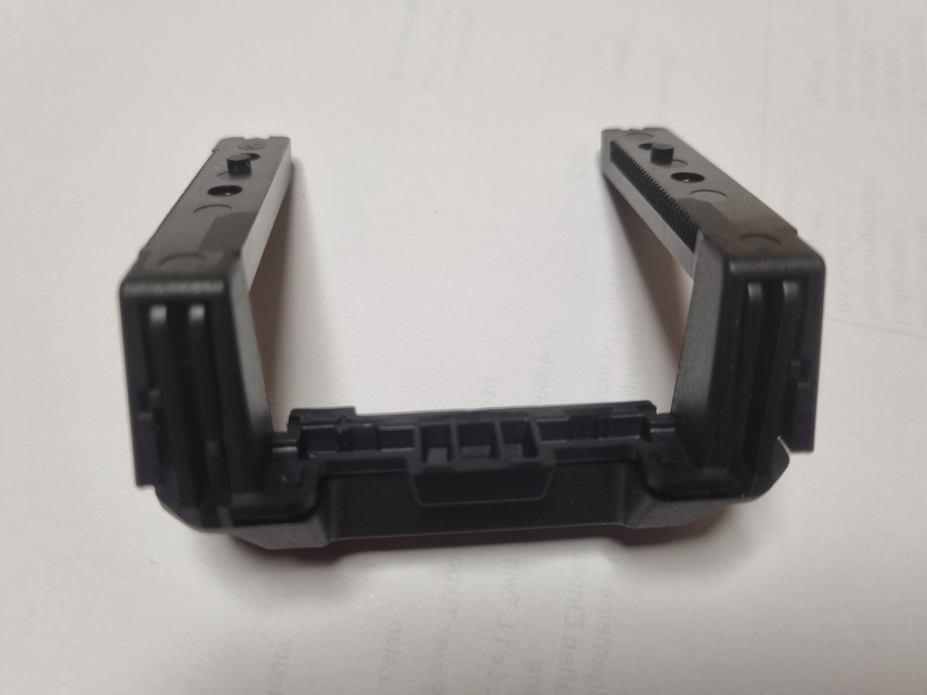

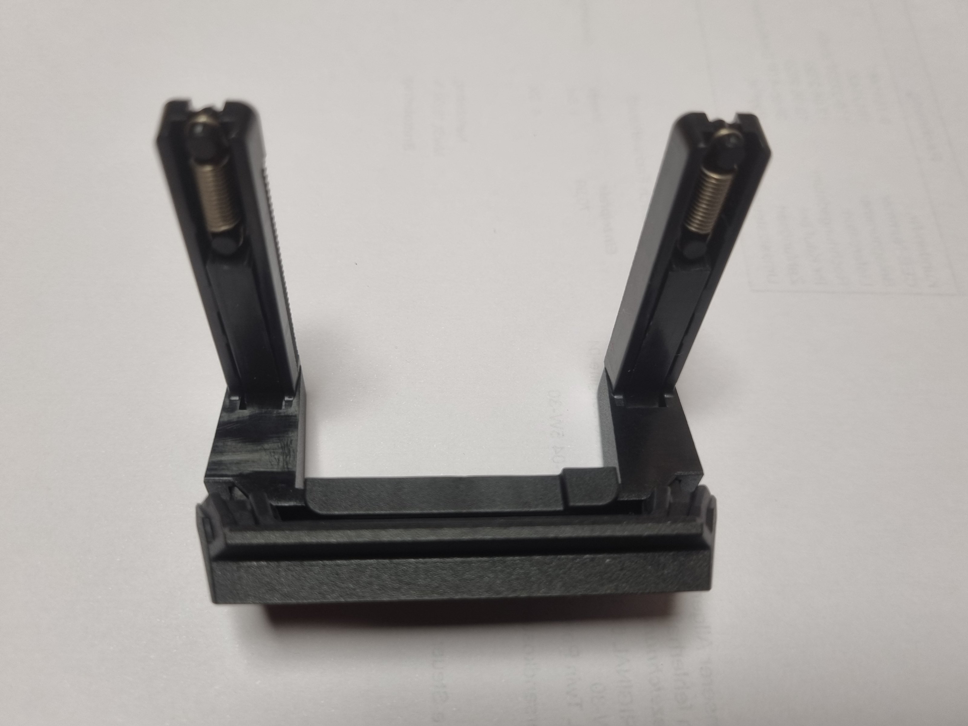

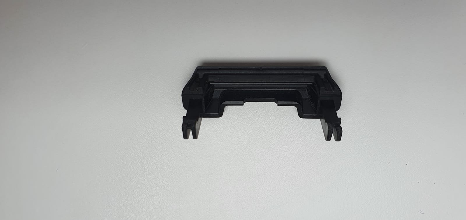

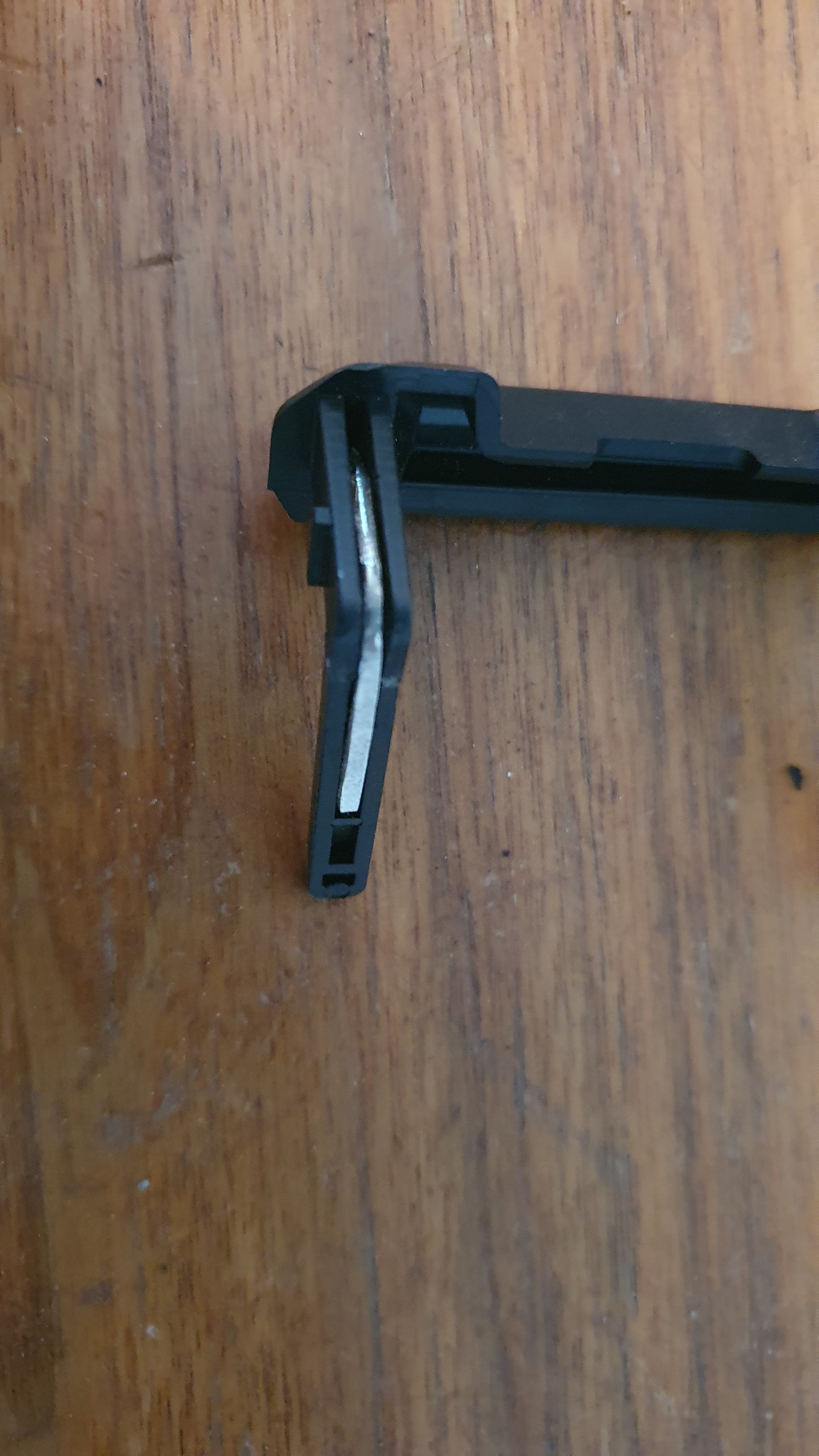

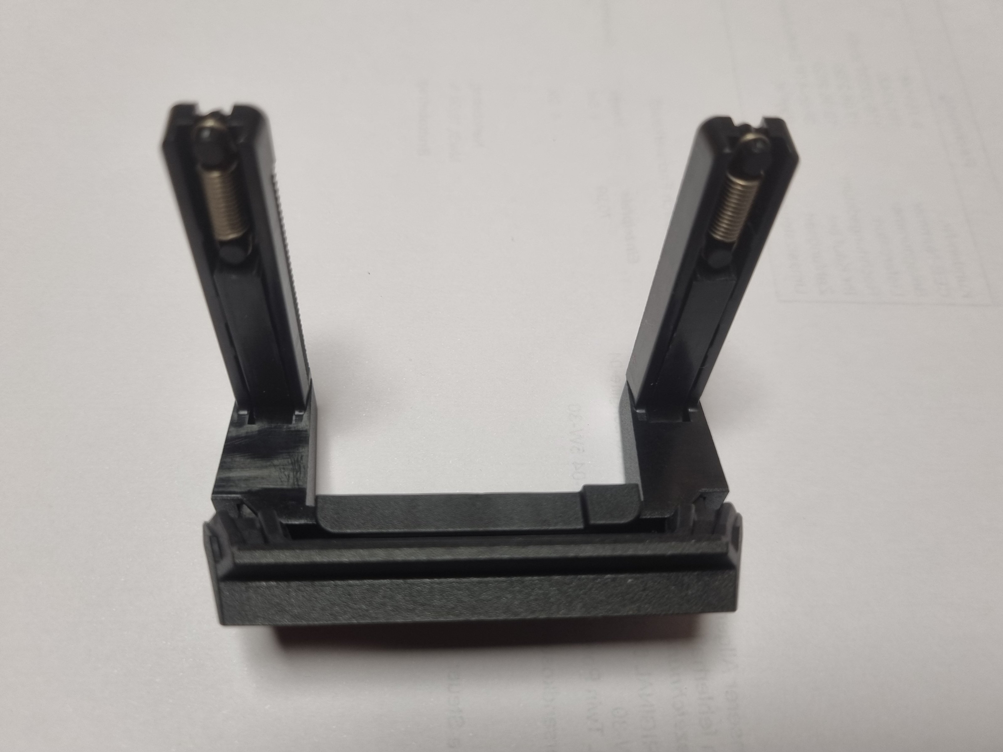

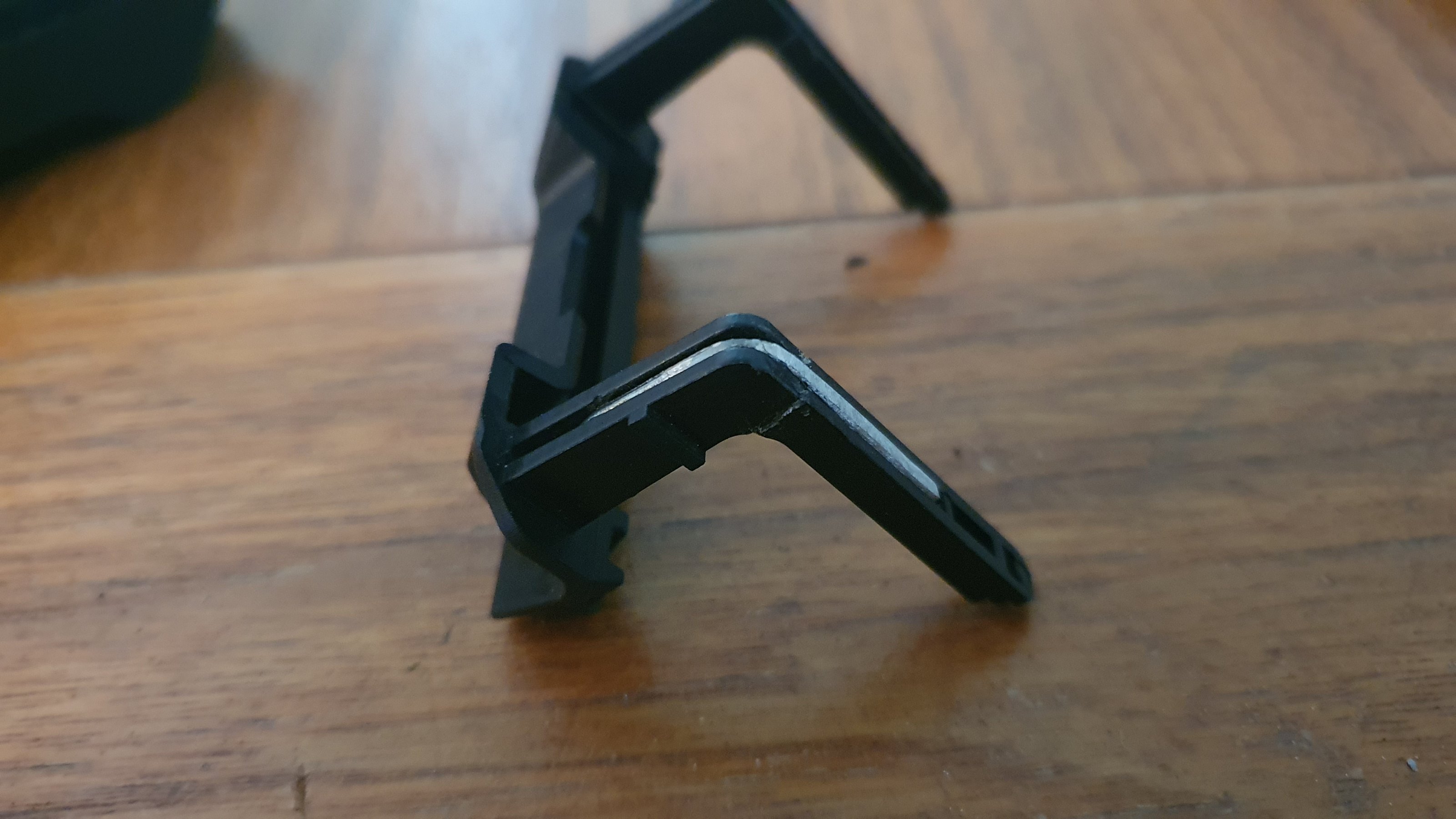

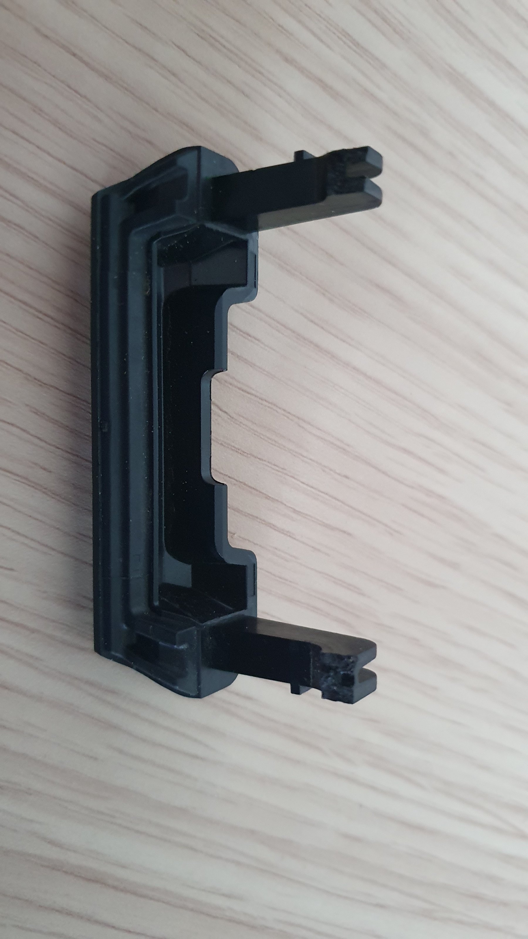

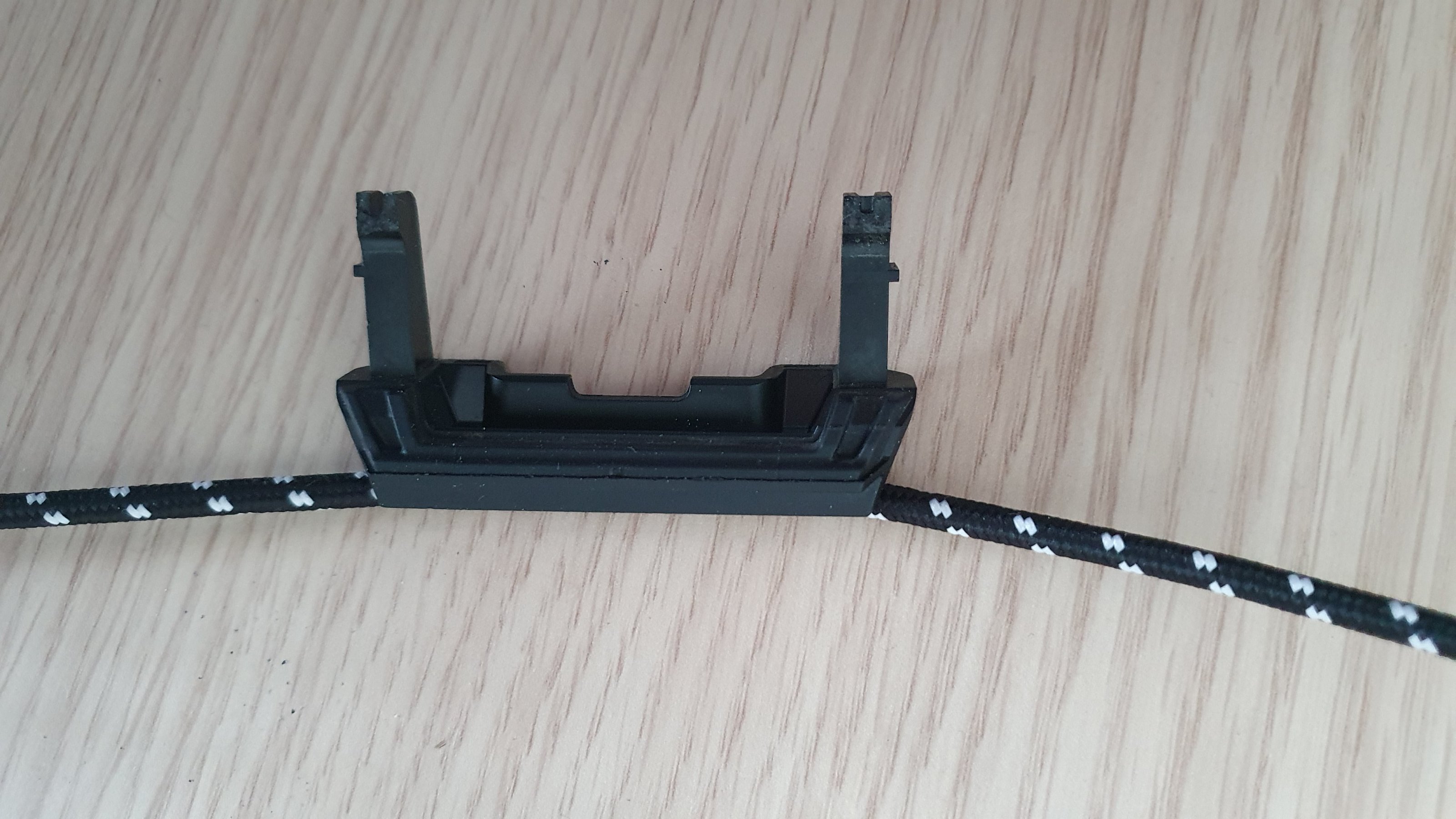

Hättest du mal Bilder der gebrochenen Teile?
danke, hatte vermutet das ich ned alleine bin ;-)Anhang anzeigen 503055
Bitteschön
Anhang anzeigen 503056 Anhang anzeigen 503057 Anhang anzeigen 503058

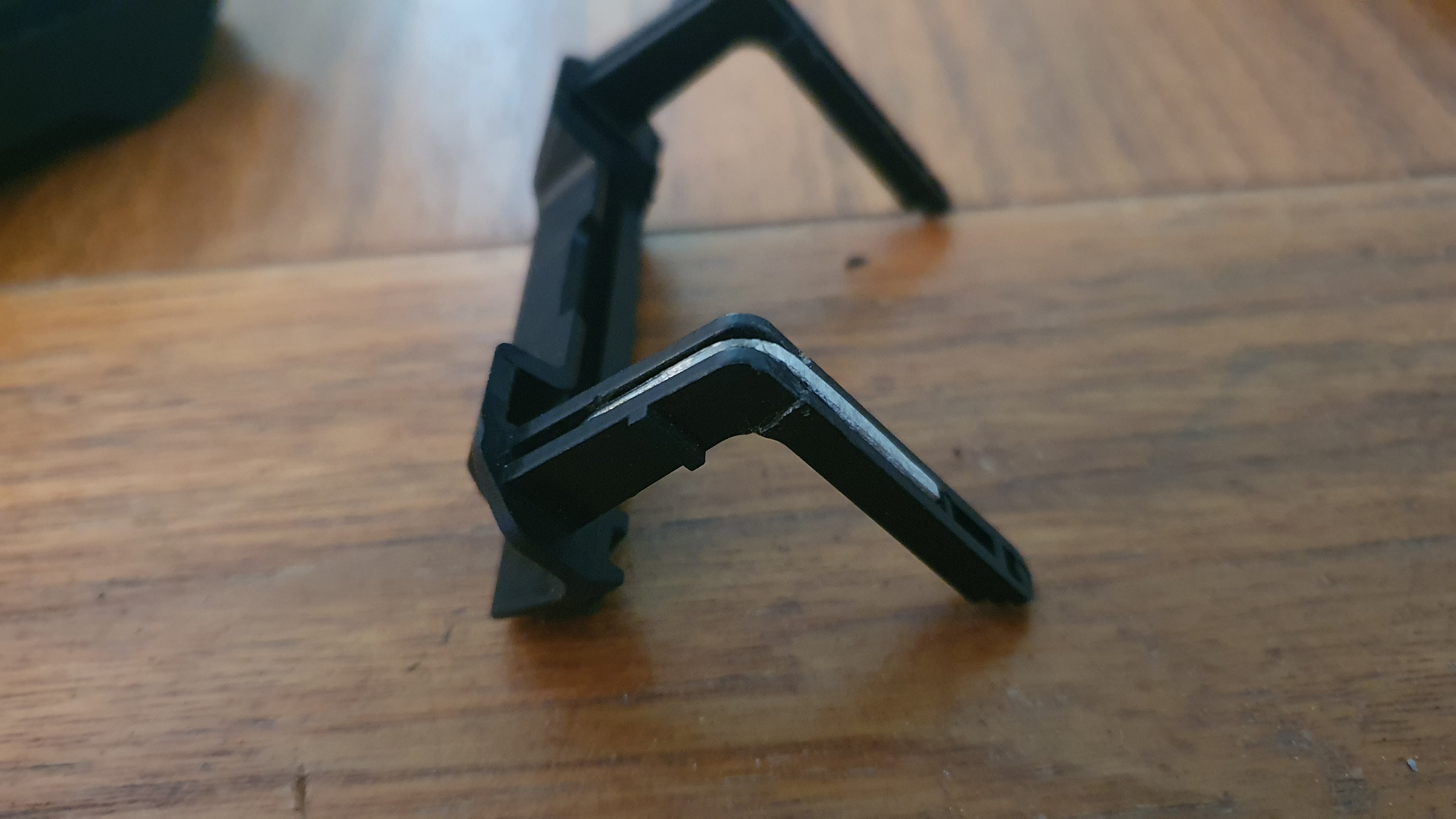

meins hat es Samstag vor einer Woche erwischt. Bedient wie immer. Zack und ab.
Laut NL Dortmund waren bereits 3 vor mir da mit genau demselben Problem ( habe allerdings nicht da gekauft sondern hier aus dem Forum mit Rechnung vom Käufer), wird nicht einfach getauscht sondern an BMW weitergereicht, quasi wie ein Kulanzantrag. Die 3 vor mir wurden abgelehnt.

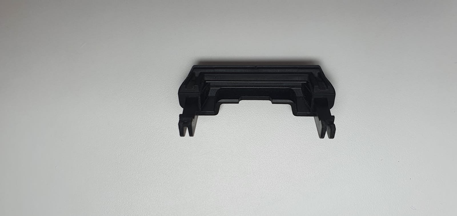

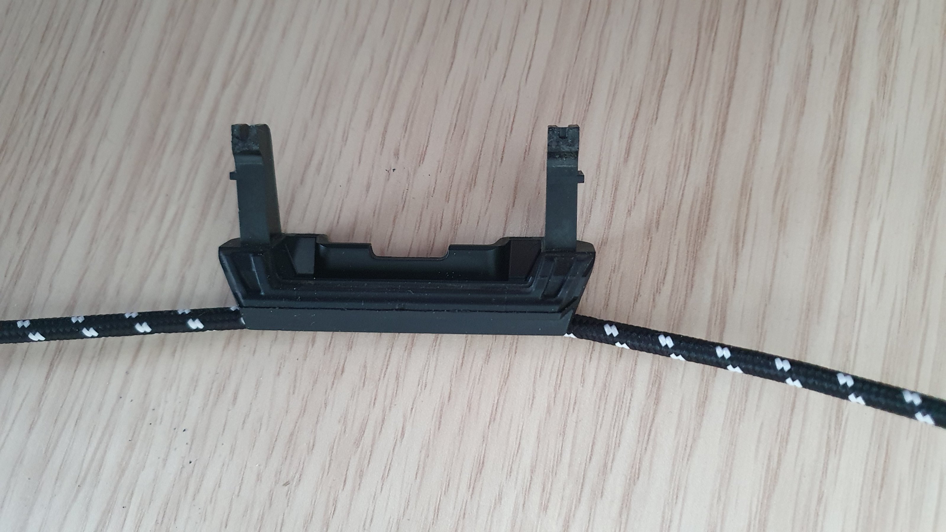

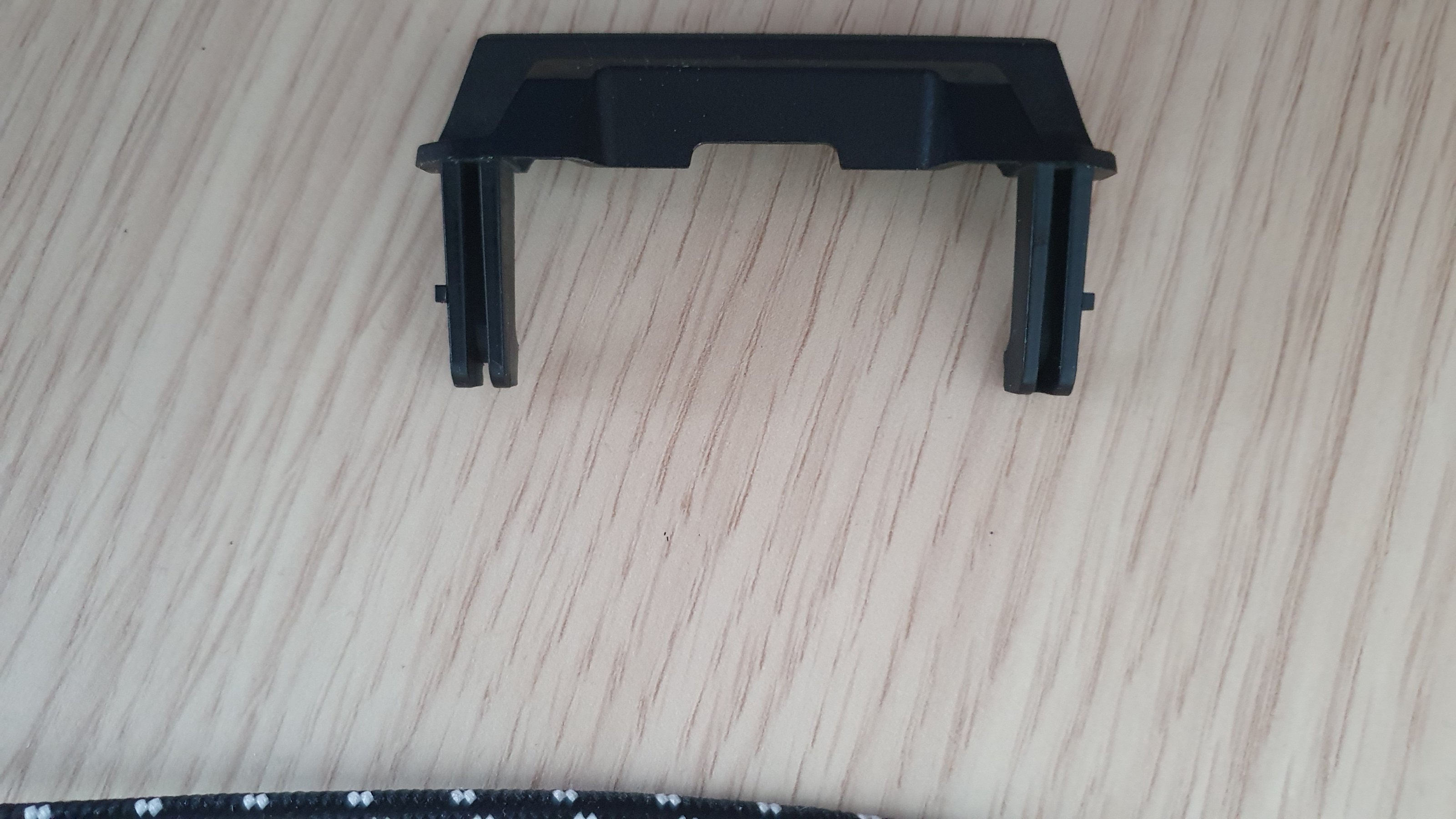

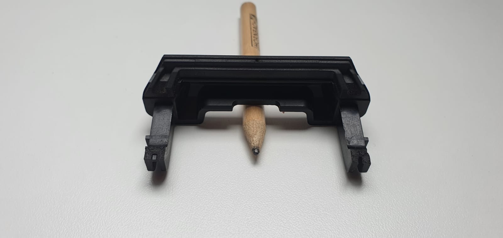

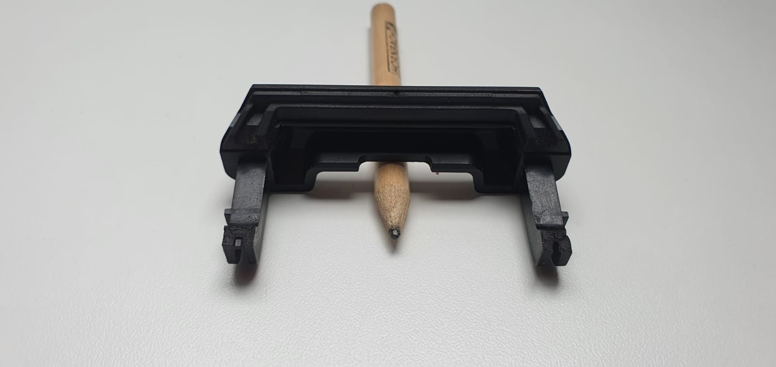

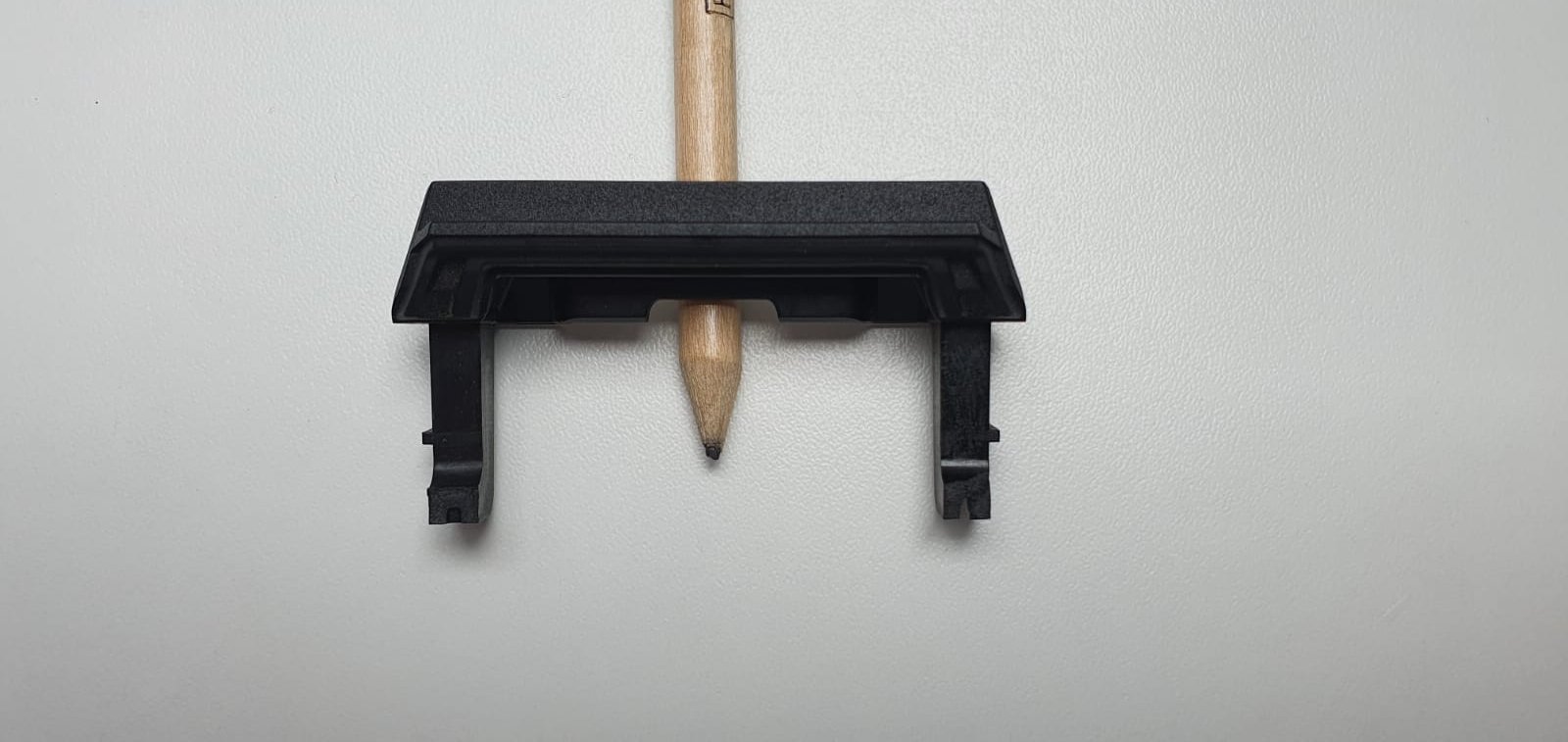

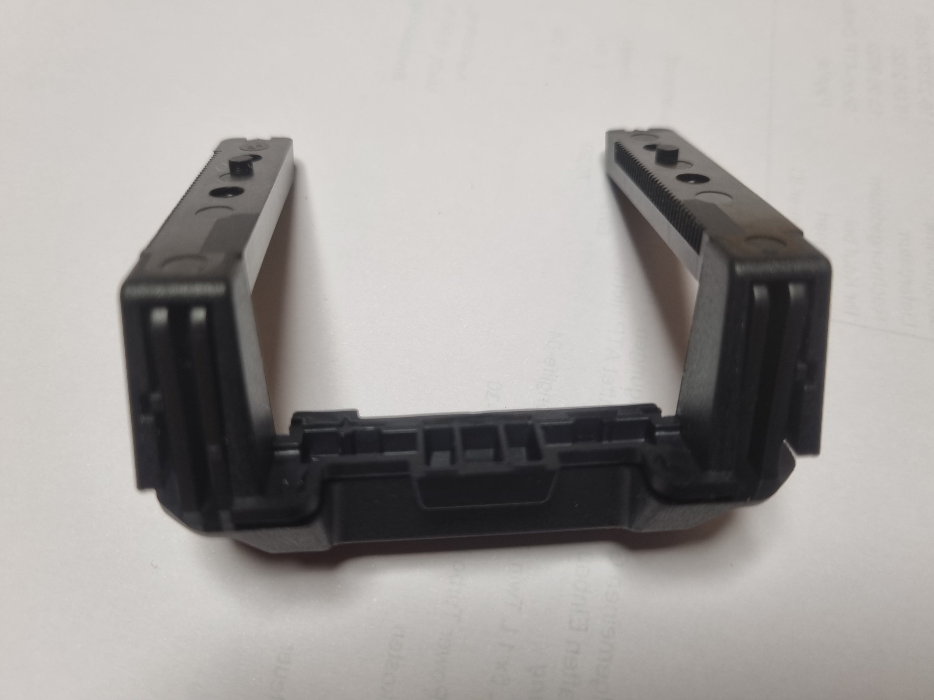

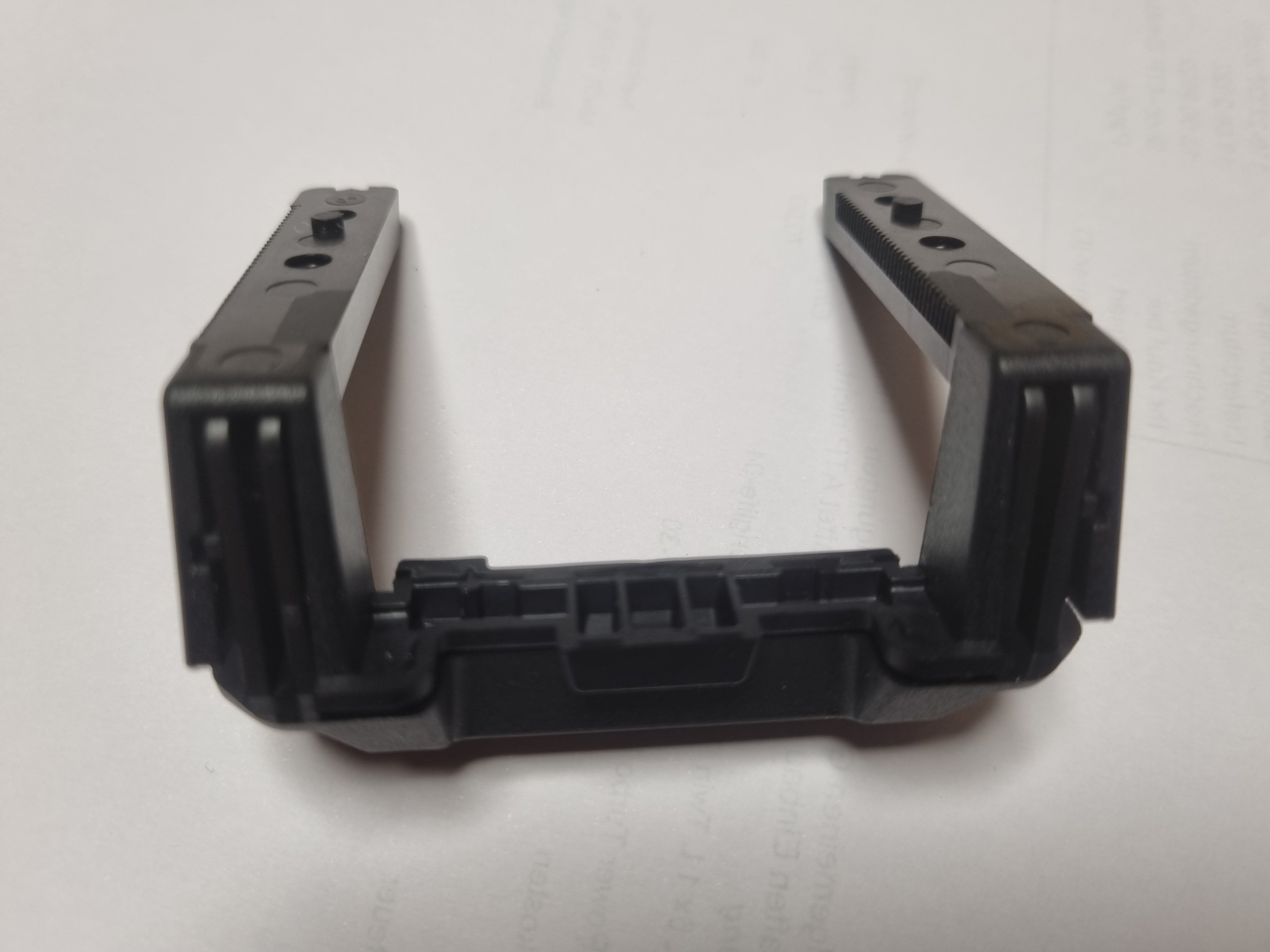

bei dir ist es wie bei mir einmal kurz oberhalb der Materialaussparung und einmal direkt incl. der Materialaussparung.

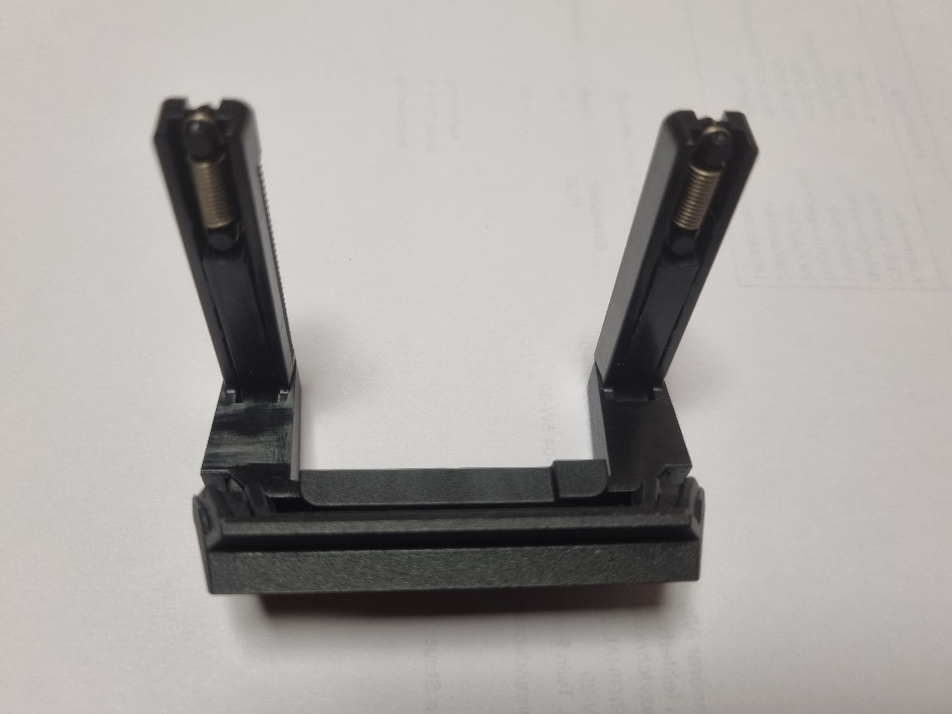

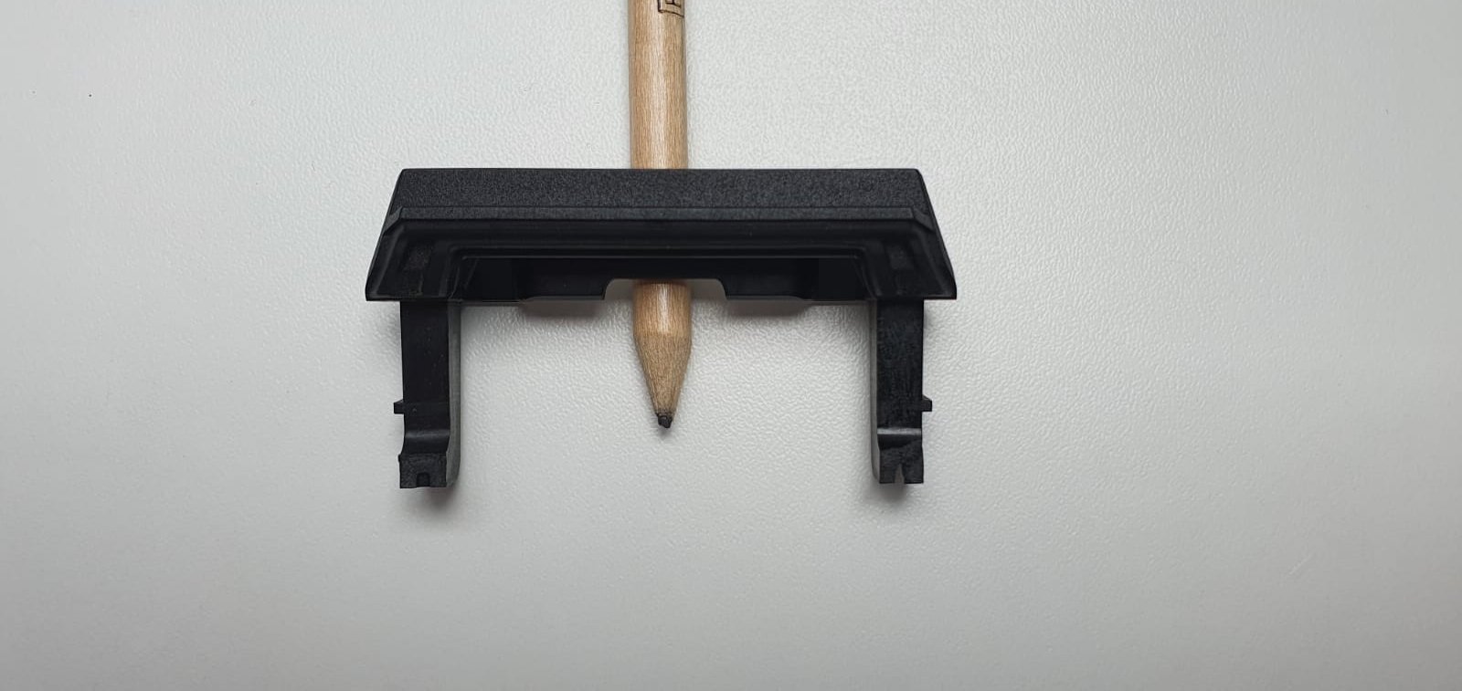

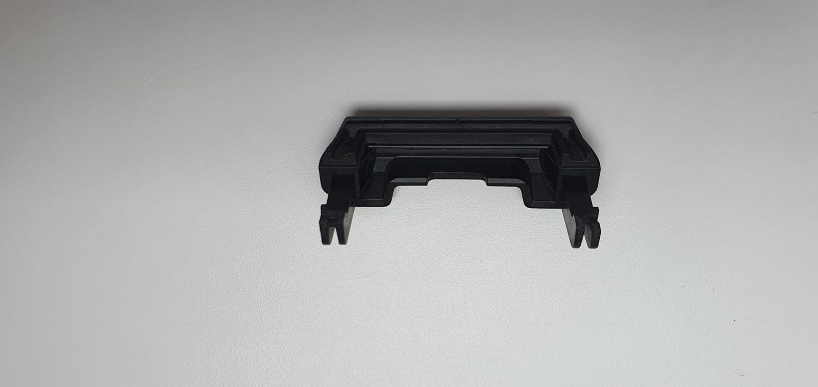

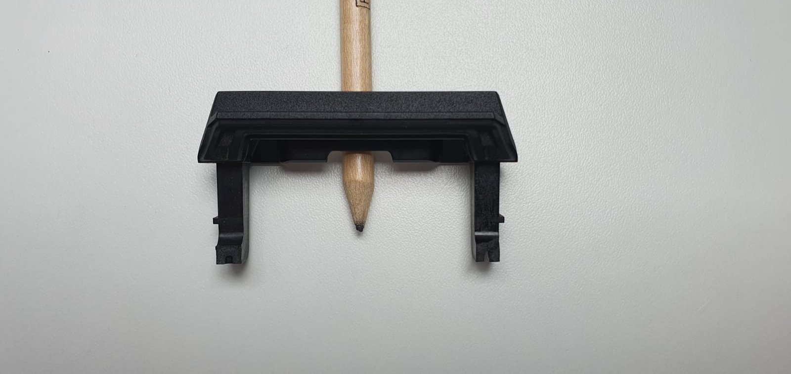

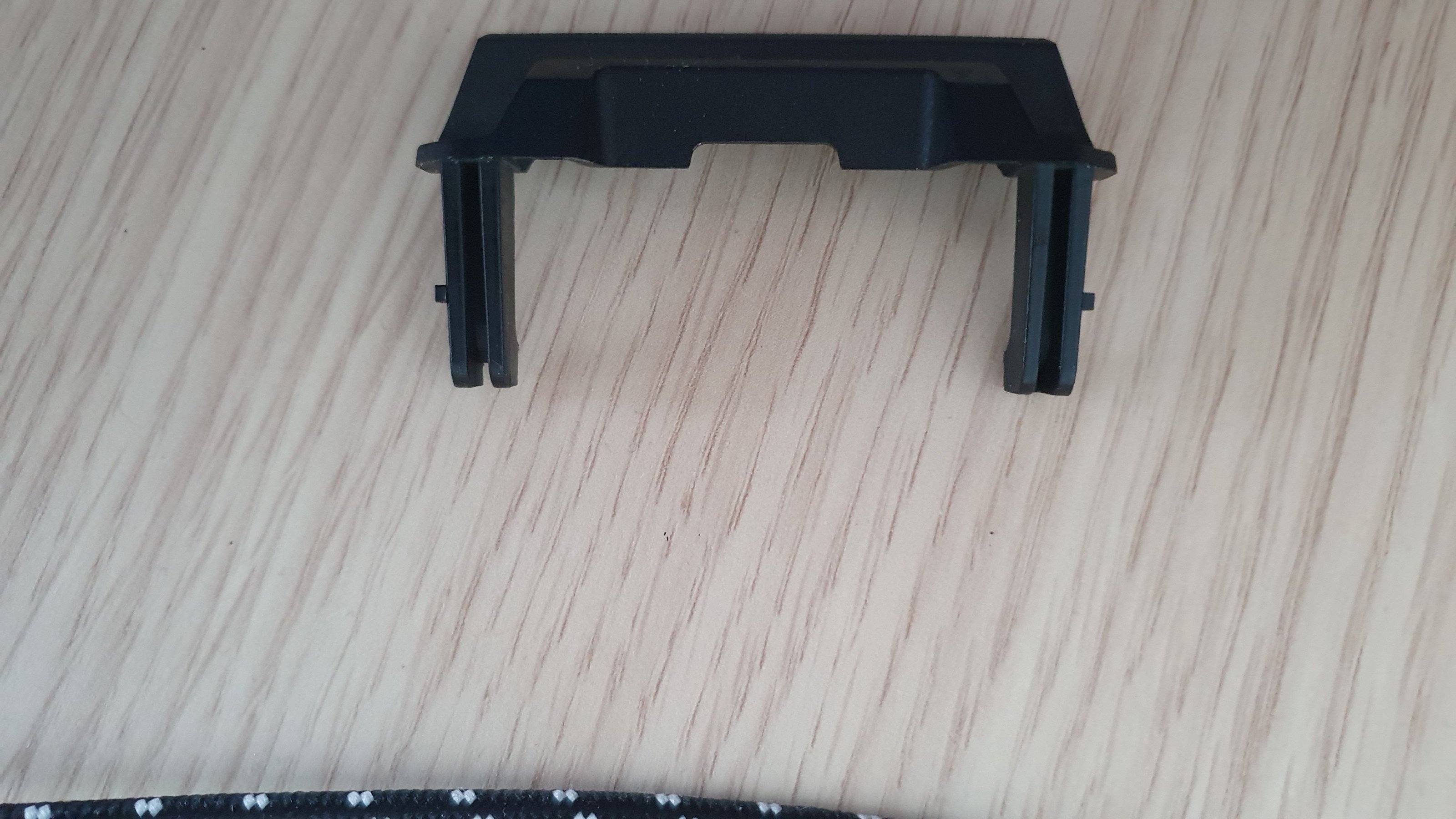

Das ist das gesamte Teil.Der Bügel aus dem Ersatzteilprogramm scheint stabiler zu sein. Oder kommt mir das nur so vor?
Anhang anzeigen 503090Anhang anzeigen 503092Anhang anzeigen 503091
Kommt dir nur so vor - meiner sieht exakt gleich aus...Der Bügel aus dem Ersatzteilprogramm scheint stabiler zu sein. Oder kommt mir das nur so vor?
