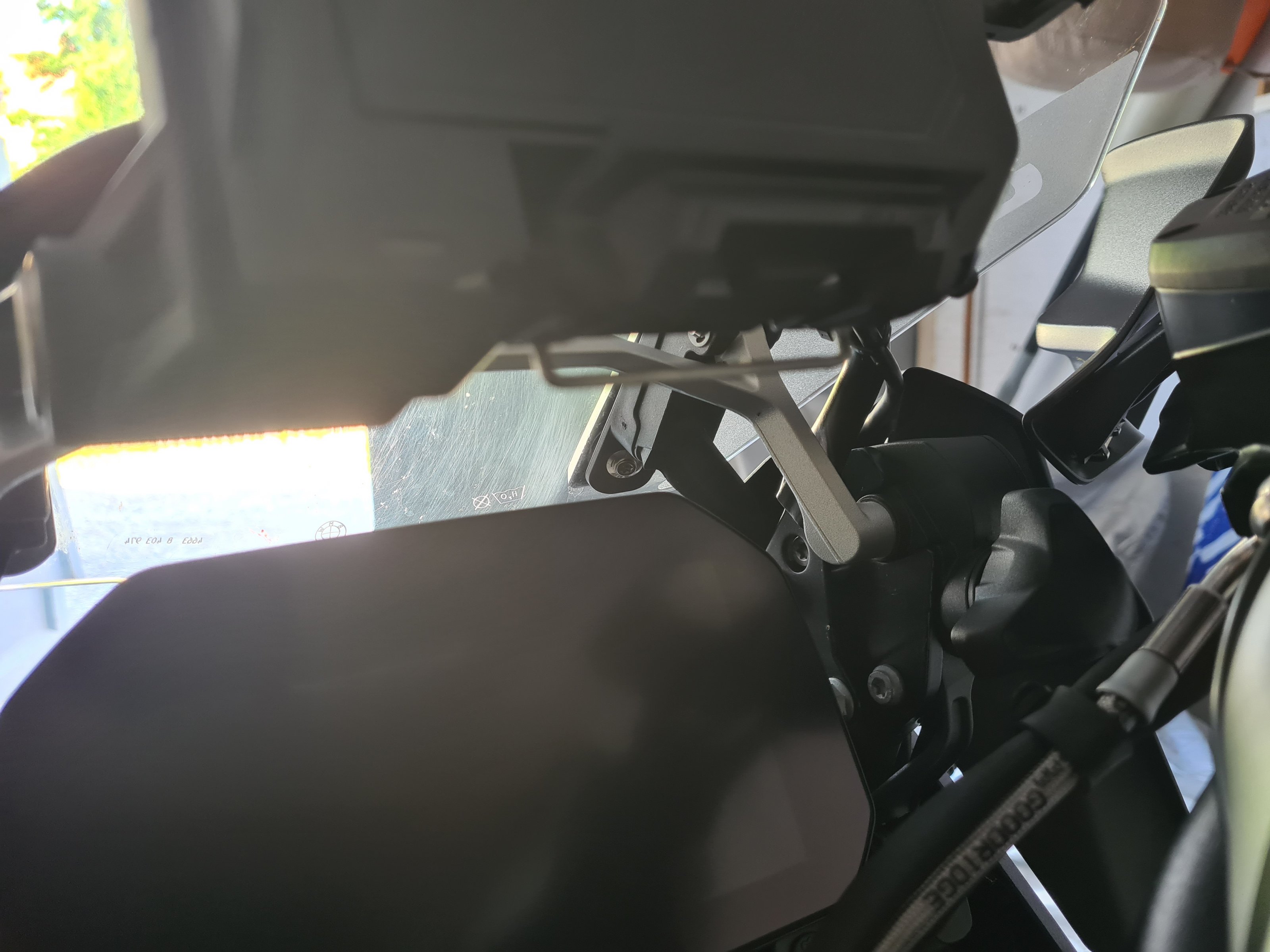

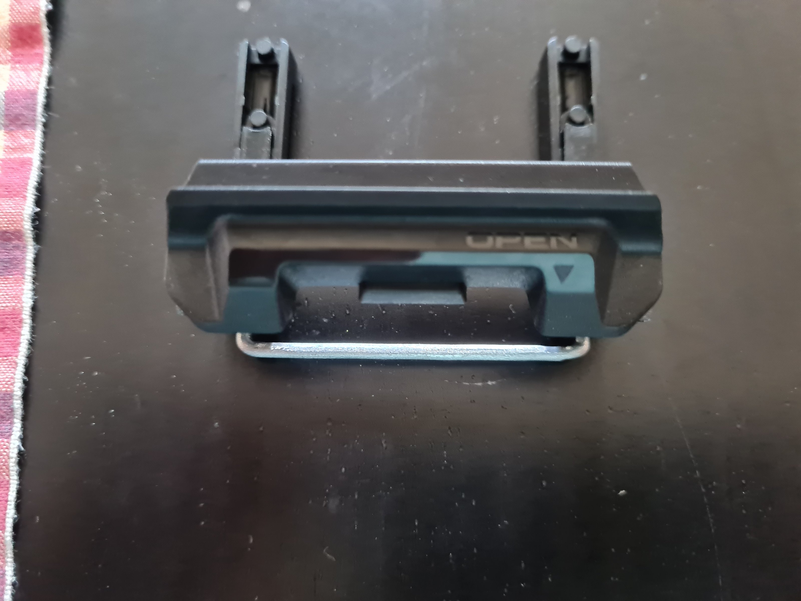

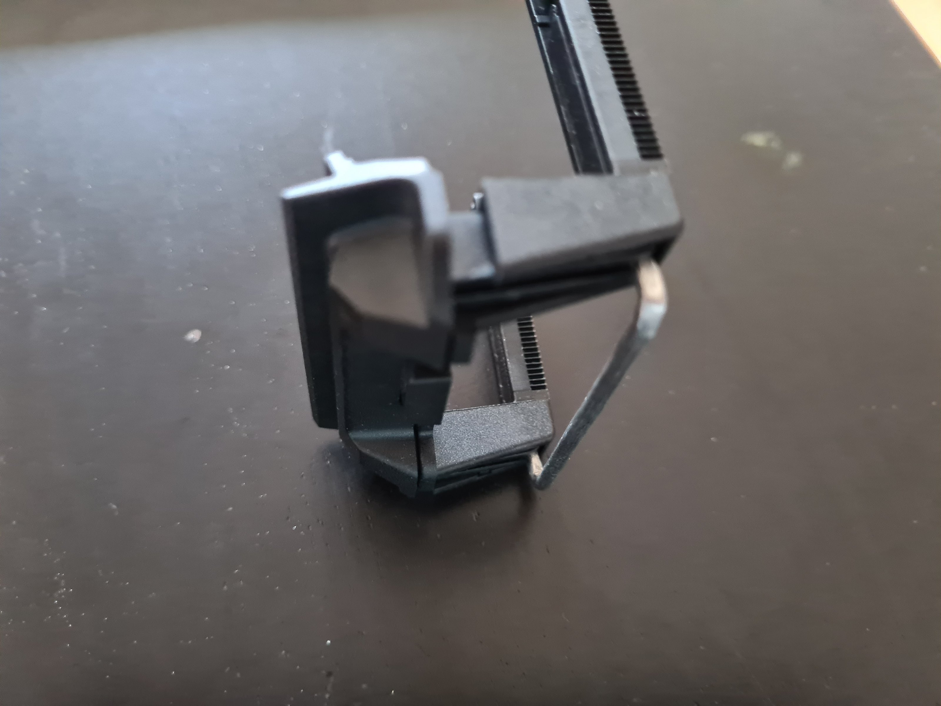

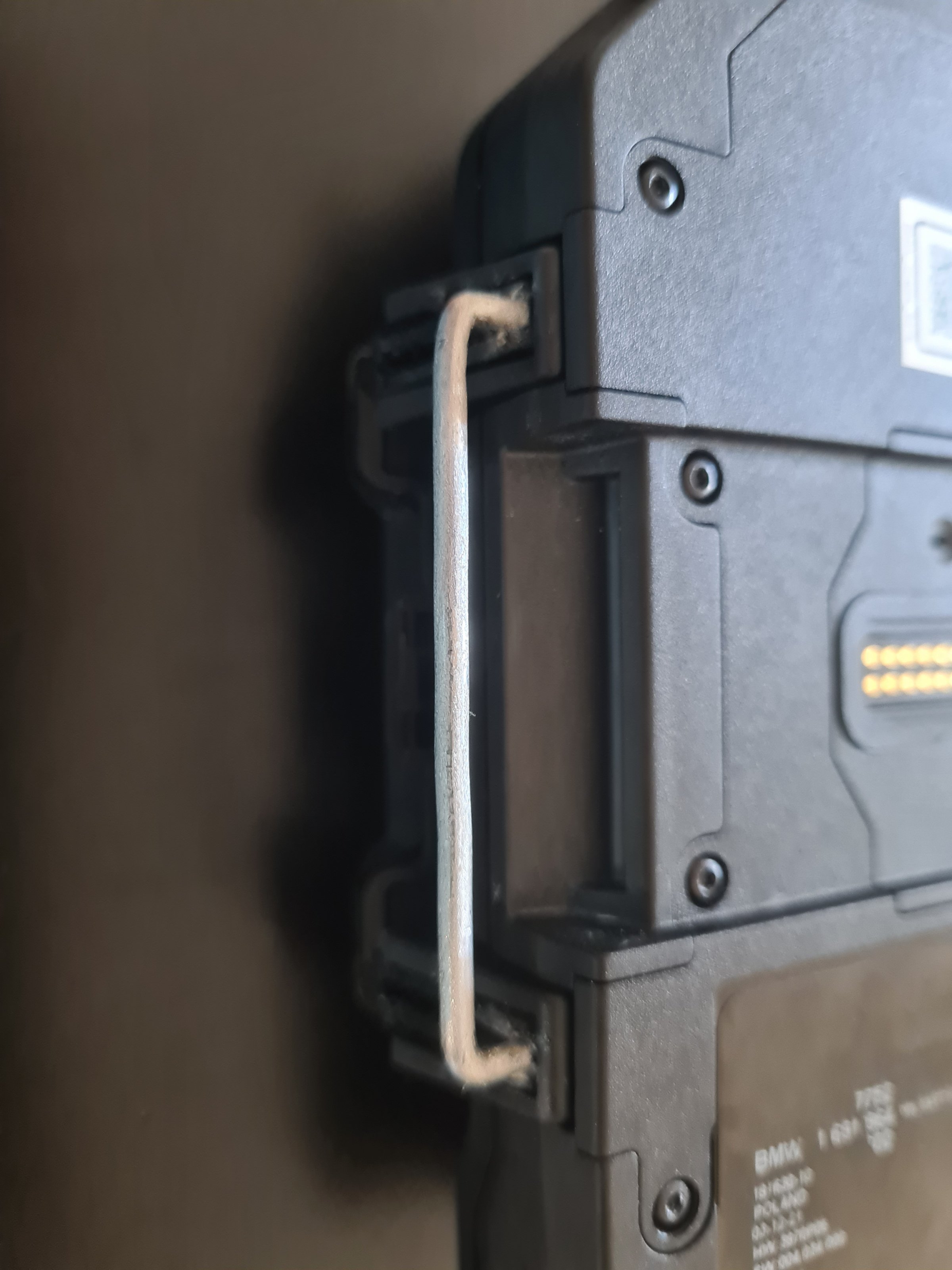

mittlerweile dann so ;-)
Würde es auch ausreichend sein in die Aussparung, wo du den Metallbügel eingepasst hast, diese komplett mit Sugru-Klebeknete auszufüllen? Das sollte der ganzen Geschichte auch mehr Stabilität und Belastbarkeit verleihen. Was meint Ihr?
r4b3
r4b3
02.09.2019
125
Bayern
BMW R 1250 GS Bj. 2023 (Rallye)
Generell ja, aber die Aussparungen sind auch dazu da, um zu führen, sprich in der Halterung in der der Bügel läuft, müssen dann noch plastikstifte entfernet werden, in denen die Schiene läuft.
Sonst passt es nicht mehr.
Ist aber aus meiner Sicht kein Ding, da die Schiene im eingebauten Zustand eh geführt ist und auch das nach unten ziehen beim einlegen oder entfernen des Gerätes keinen großen Weg braucht.
Für mich funktioniert es so Einwandfrei und ich vermute das es so nie wieder kaputt geht.

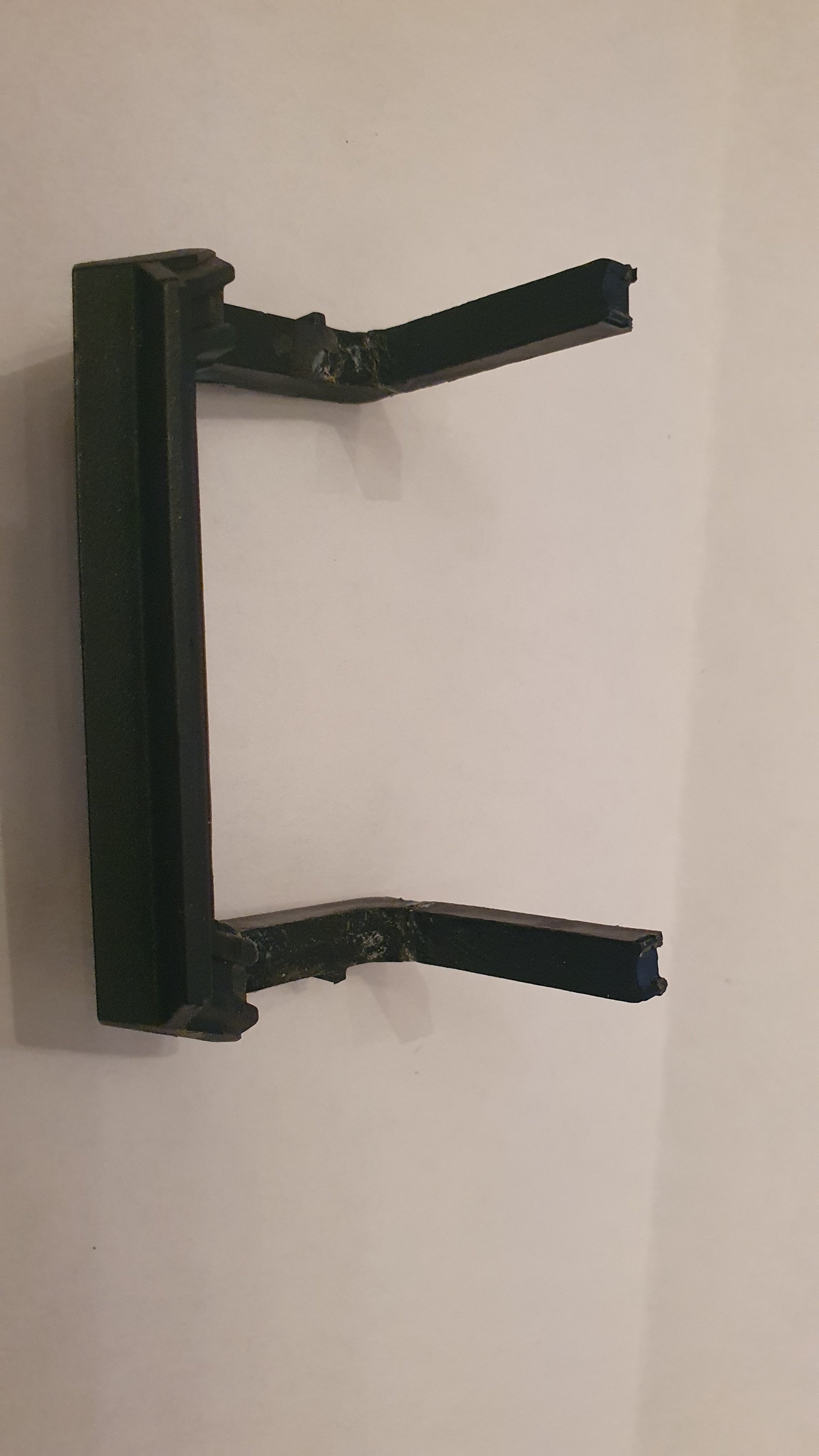

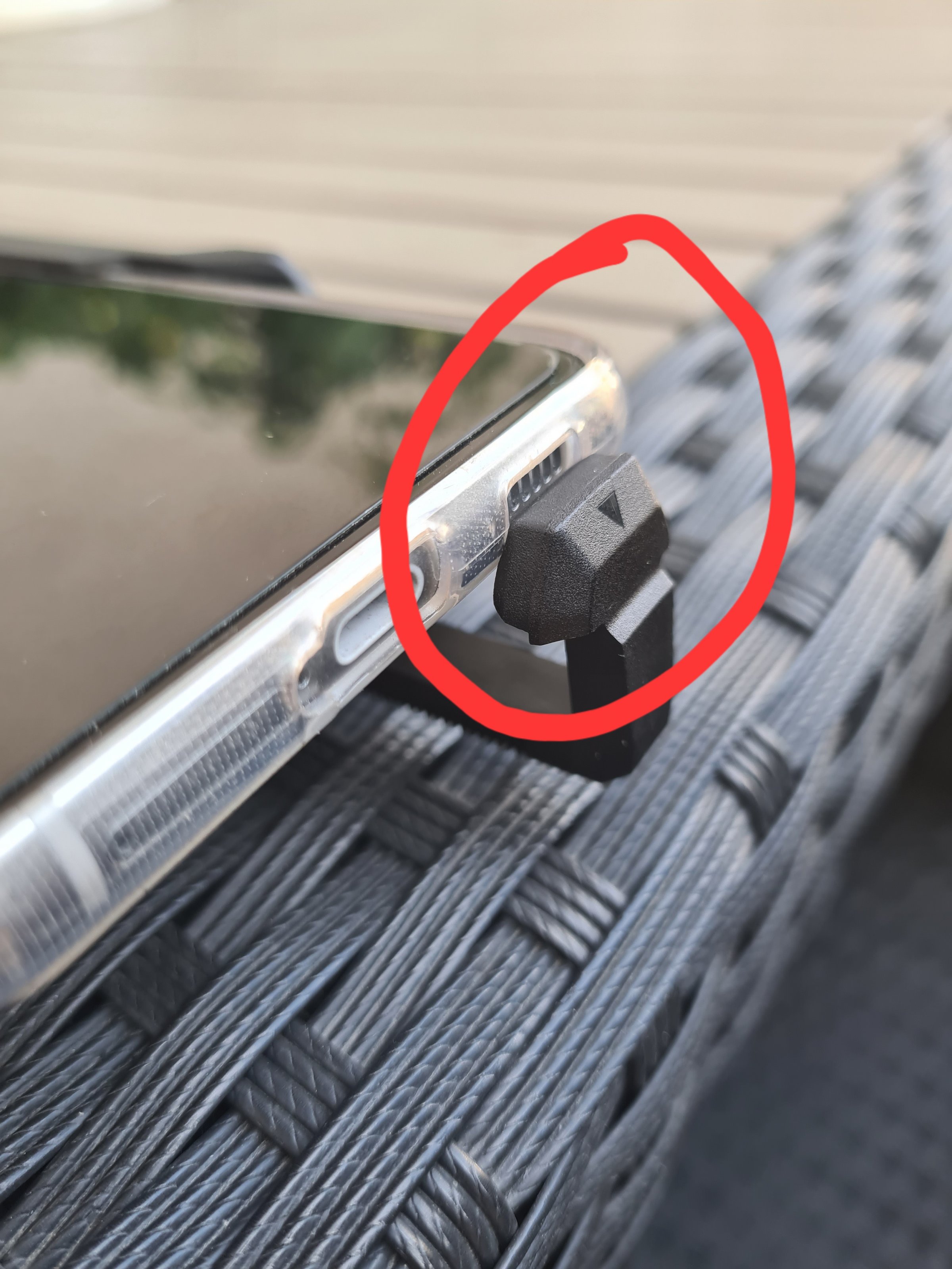

Meines heute auch gebrochen:
Seit 2 Monaten ging es immer strenger, heute wollte ich nach unten ziehen, um Handy dran zu machen und gleich das Teil in der Hand!
Mein 40 Euro China-Ding hält da problemlos. Das nun wieder montiert. Überlege mir echt, ob man da jetzt einen Reparaturkit kaufen soll oder das blöde Ding gleich in den Abfalleimer schmeissen soll.
Sorry, gerade ziemlich wütend. Also für den ambitionierten Preis hätte ich da besser Qualität erwartet! Haben die das nie getestet???
Werde es mal beim Händler lassen, soll der mal schauen, was sich machen lässt. Neues würde ich nie mehr kaufen.

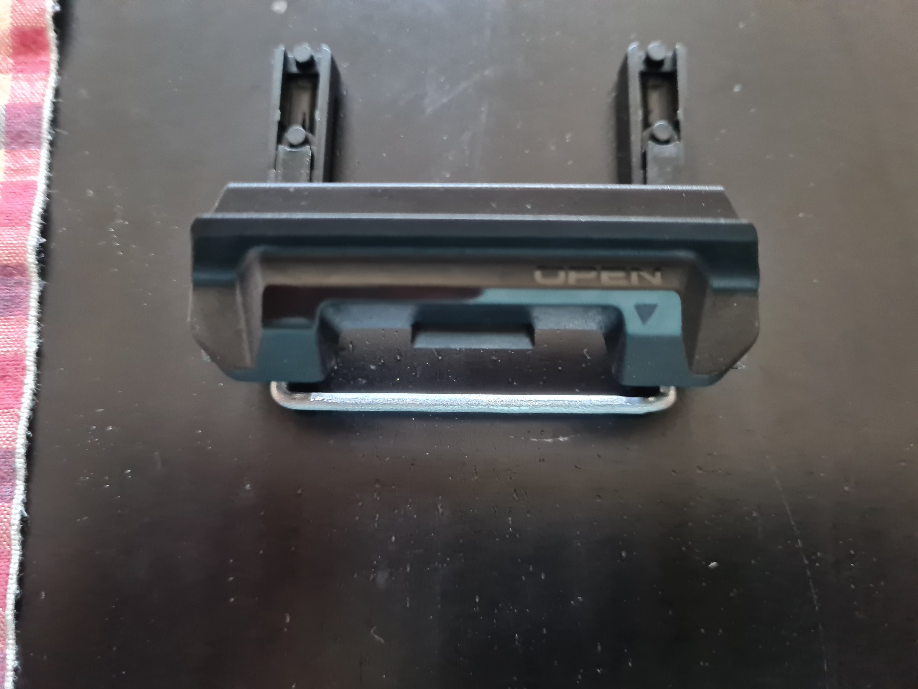

@RexRexter und alle die interesse am schmieren haben...
Alle Schrauben raus und die große Platte weg. Nun ist der ganze Mechanismus frei und die hakelige Klemme kann entnommen werden. Die beiden kleinen Federn aushängen und die ineinander greifenden Kunststoffteile auseinanderschieben und fetten.
Nehmt nur kein Silikonspray!! das hakelt mehr als vorher ohne irgendwas!!
Ich hab dann relativ dünn so ein Allzweckfett auf Lithiumbasis (fett ich alles) mit Wattestäbchen draufgeschmiert.
Fazit: läuft nun seidenweich wie es eigentlich schon immer hätte laufen müssen. Sollte das Fett Staub und Sand anziehen, werde ich halt erneut zerlegen. Dauer: keine 10min

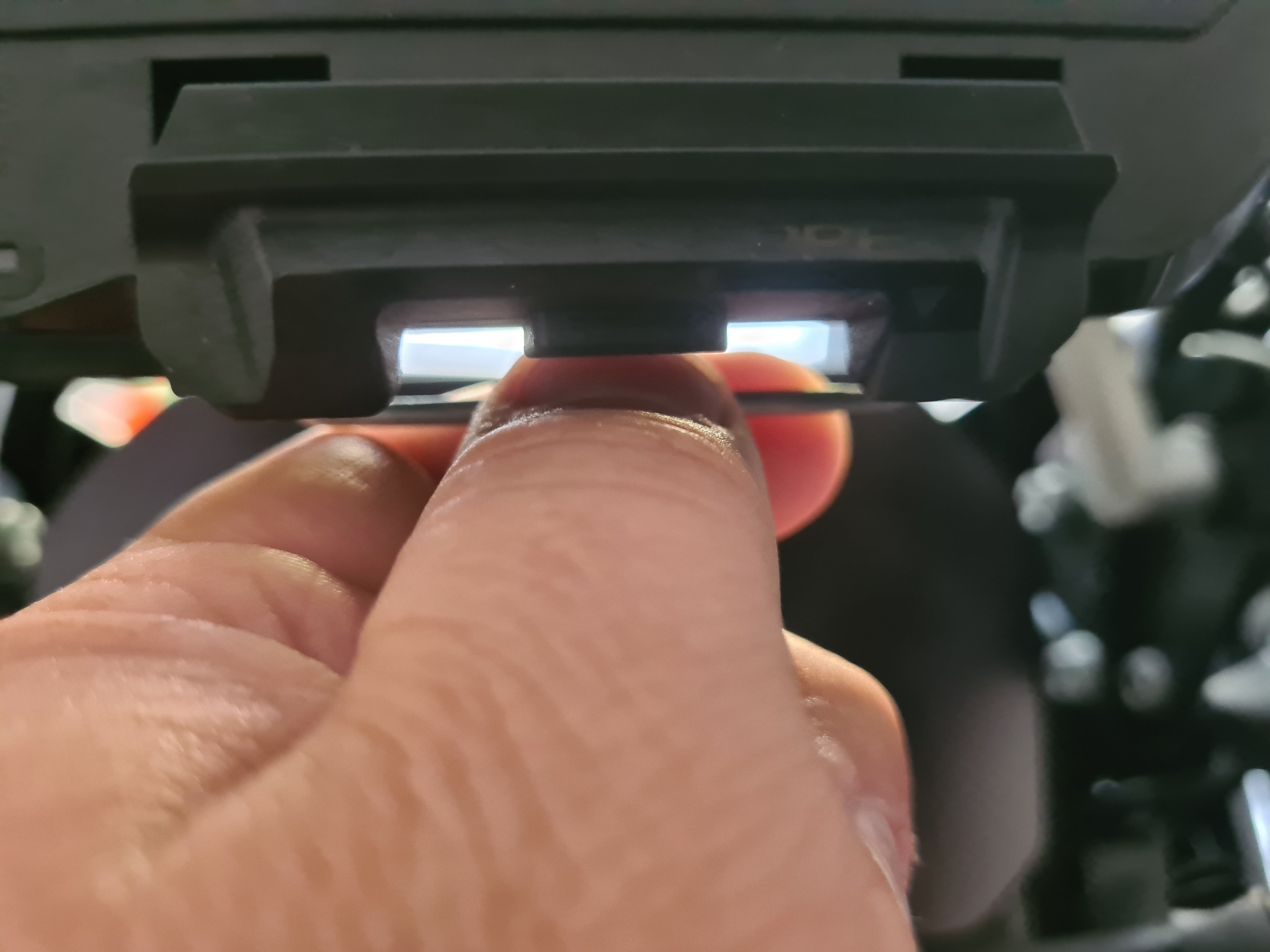

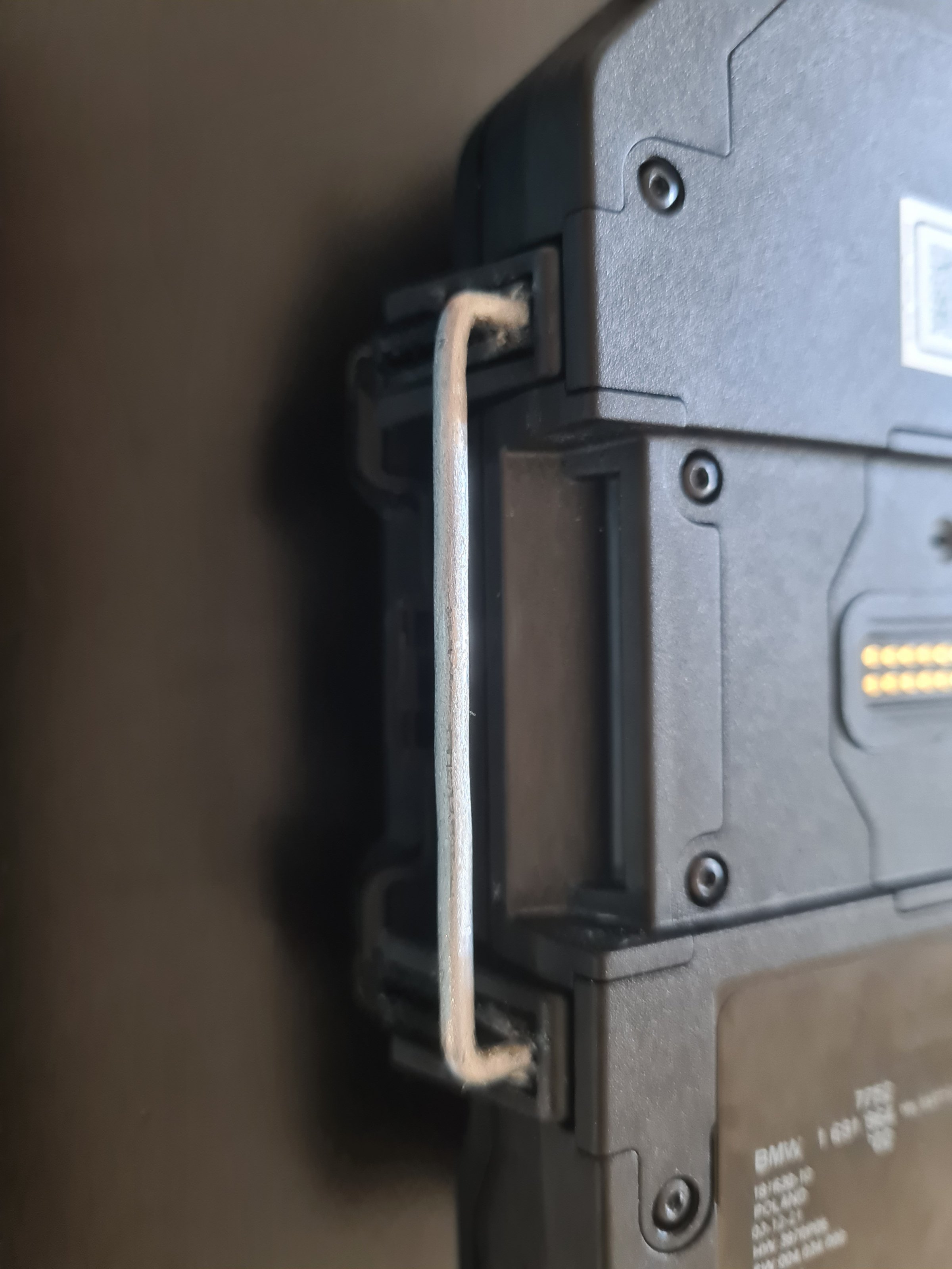

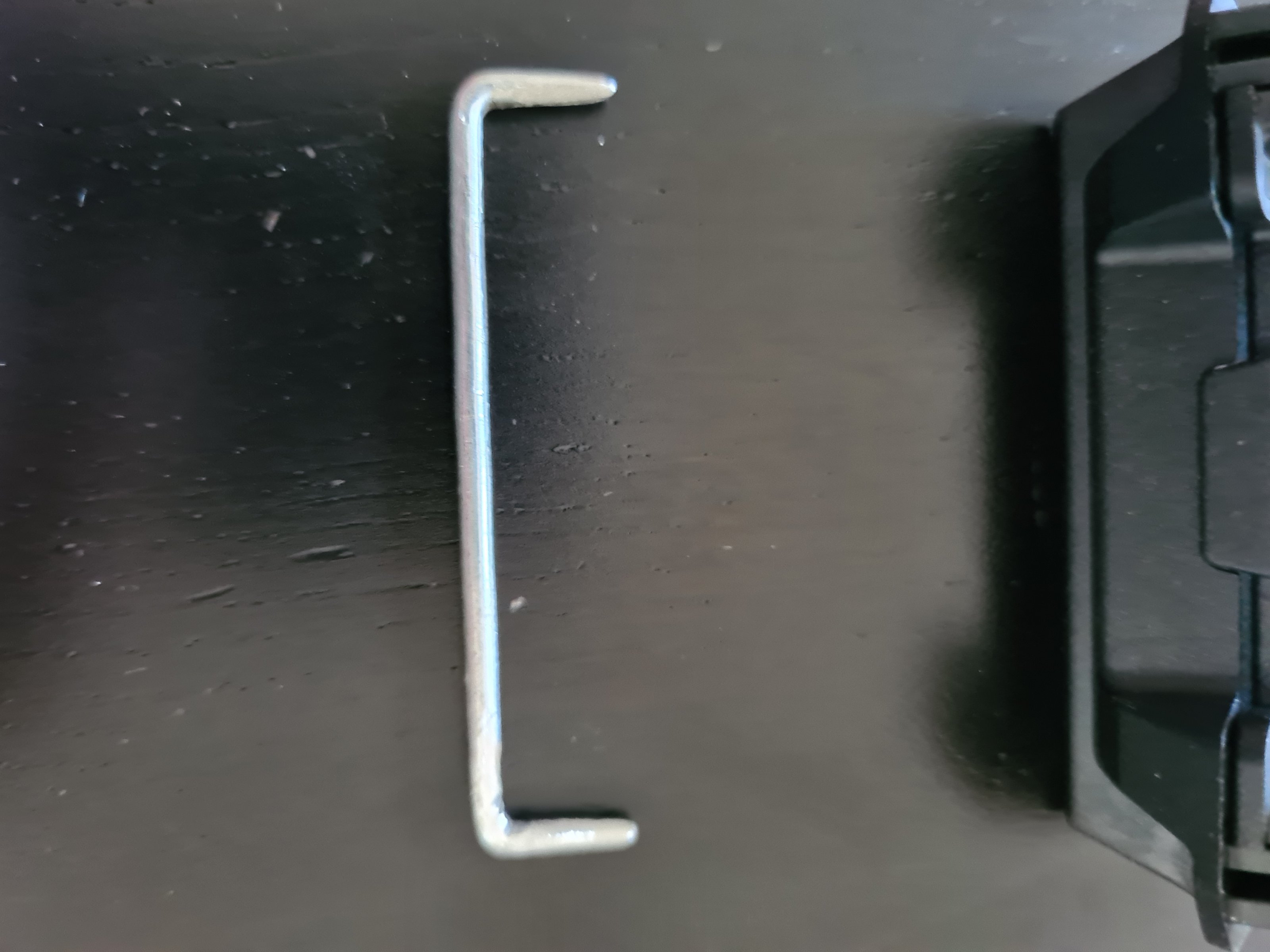

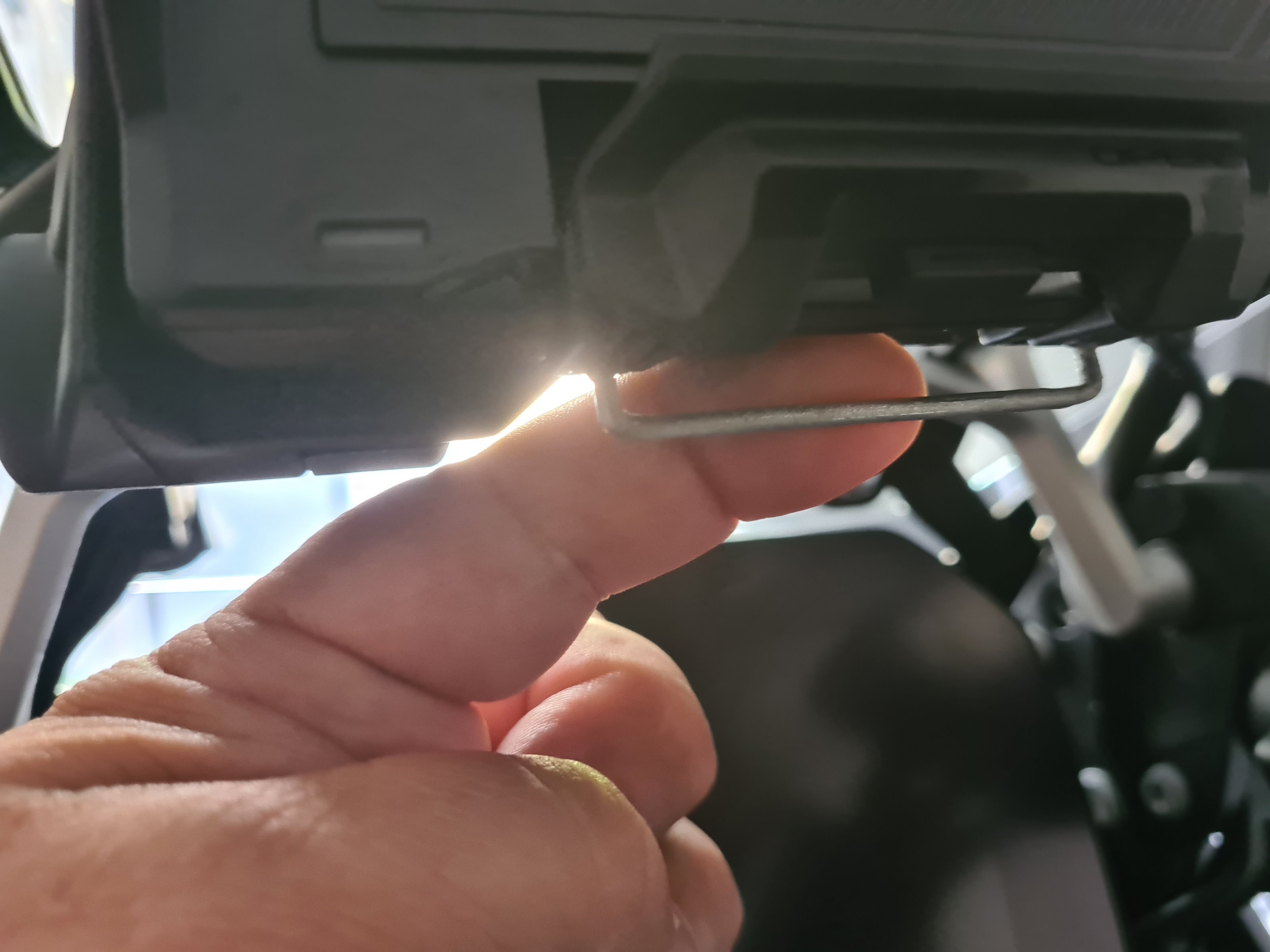

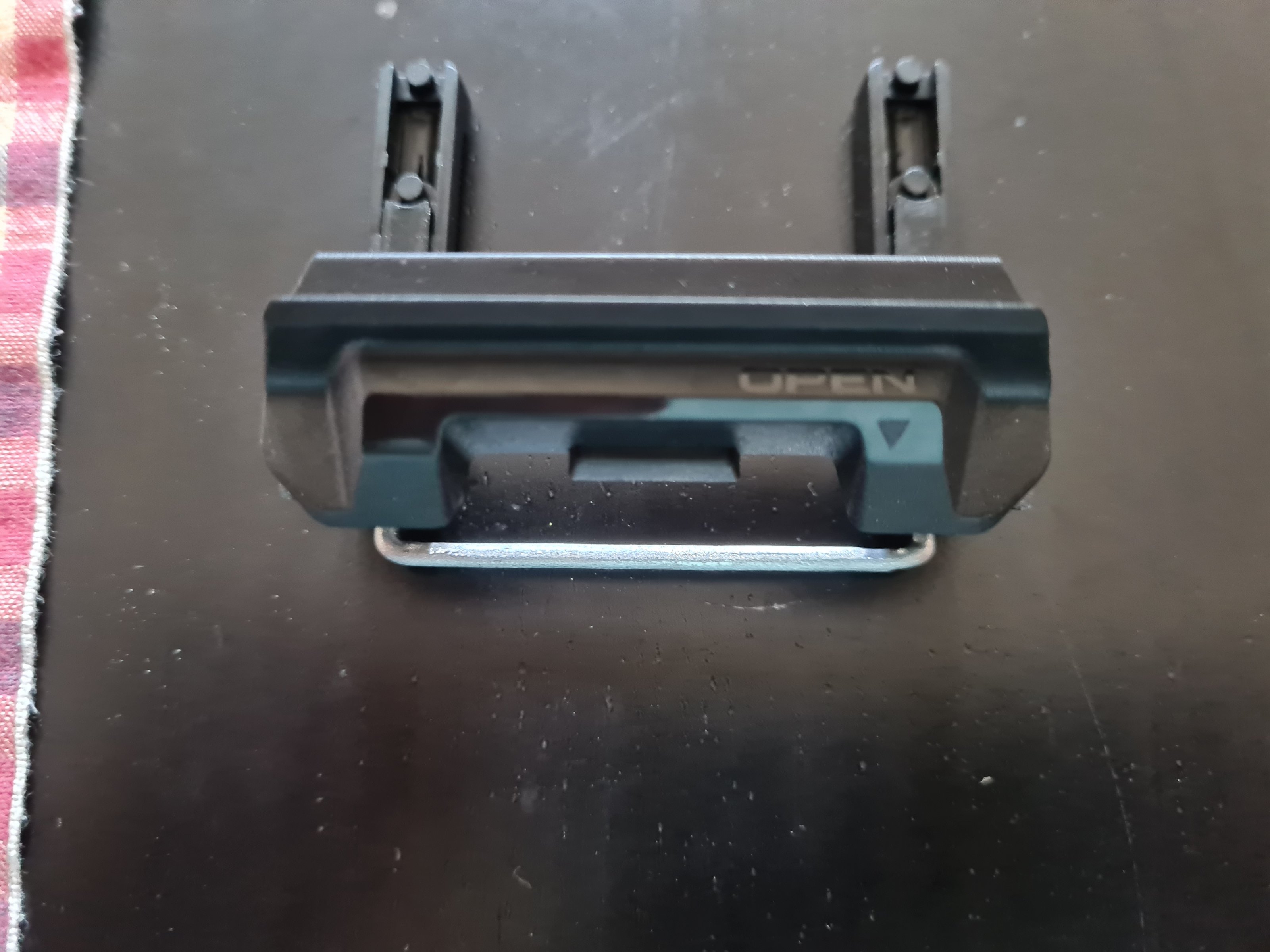

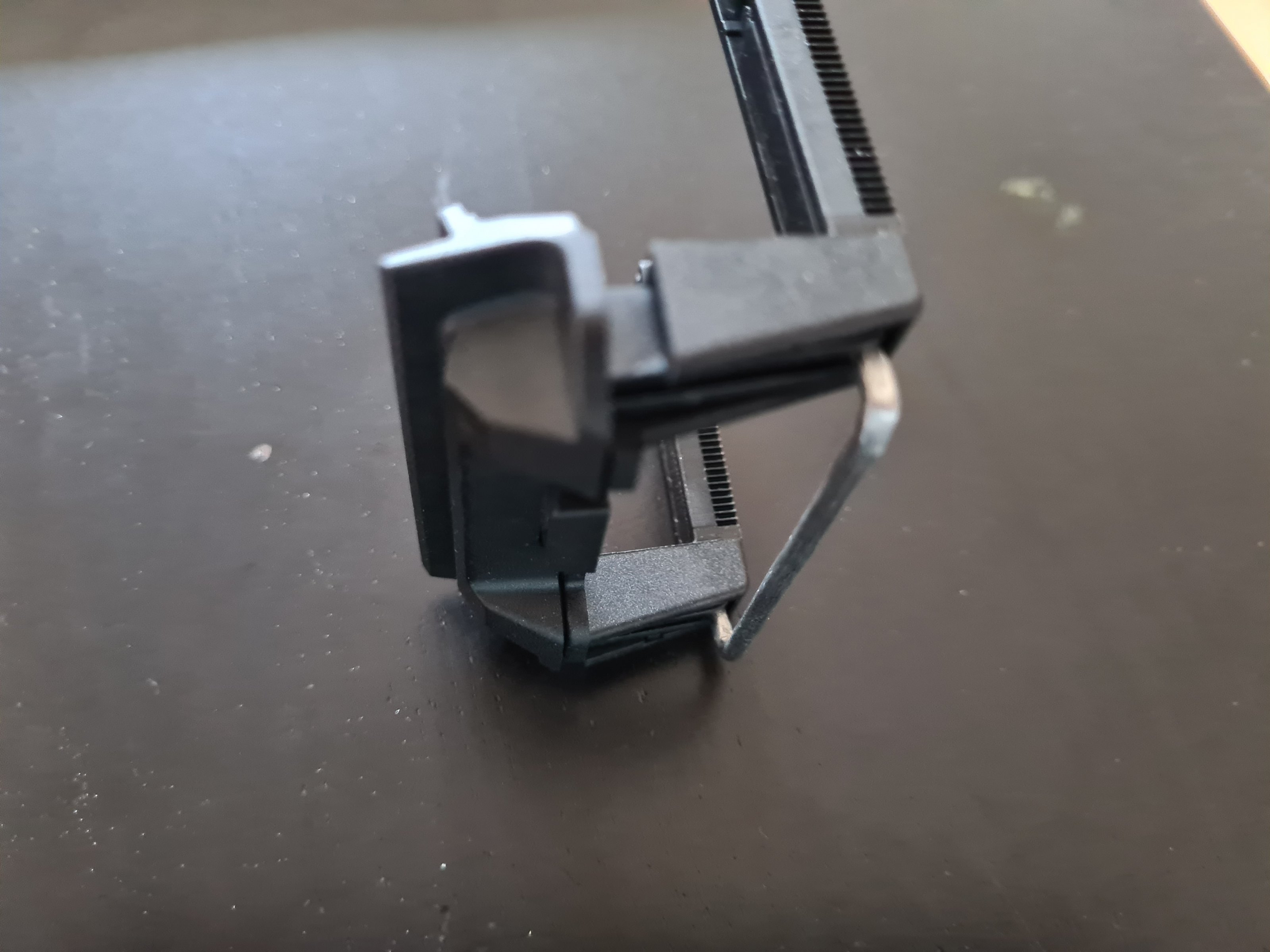

Ich benutze das Cradle schon eine Weile, alles hat funktioniert und ich war zufrieden, mußte aber vor meiner Anfang dieser Woche gestarteten Tour erst mal fluchen.
Cradle und Handy haben sich gefunden und gekoppelt,aber nicht verbunden.
Die Verbindung sprang immer hin und her zwischen verbunden und getrennt usw.
Löschen,neu koppeln, Flugmodus, Neustart usw. brachten keine Besserung,also mit 40min und dicken Hals gestartet....
Abends dann alles was im Netz steht gelesen und festgestellt,daß ein Handyupdate in der Connect App einige Einstellungen zurücksetzt.Also diese alle geprüft und angepaßt (Energiesparmodus).
Am nächsten Tag hat dann das Verbinden sofort ohne Probleme geklappt.......👍
Mein nächstes Problem:
Da ich auf der mehrtägigen Tour festgestellt habe,daß ich das Tel. öfter aus dem Cradle nehme als vermutet und es von mal zu mal schwerer ging,das Teilchen nach unten zu ziehen, beschlich mich das Gefühl, daß es nur noch eine Frage der Zeit ist, bevor es bricht ( und ich dann auch 🤮).
Also immer so vorsichtig wie möglich das Ganze bedient.
Da in 2 Wochen die nächste Tour ansteht, ich dieses Problem nicht wieder mit mir rumschleppen möchte und ich vermute, daß bis dahin seitens BMW keine Lösung auf dem Tisch liegt, heute für mich eine Lösung gesucht.
Ich bin der Meinung, daß durch die Hebelwirkung, welche man beim herunterziehen entwickelt, das Ganze erst richtig verklemmt und irgendwann bricht.
Also muß die Hebelwirkung so klein wie möglich werden.

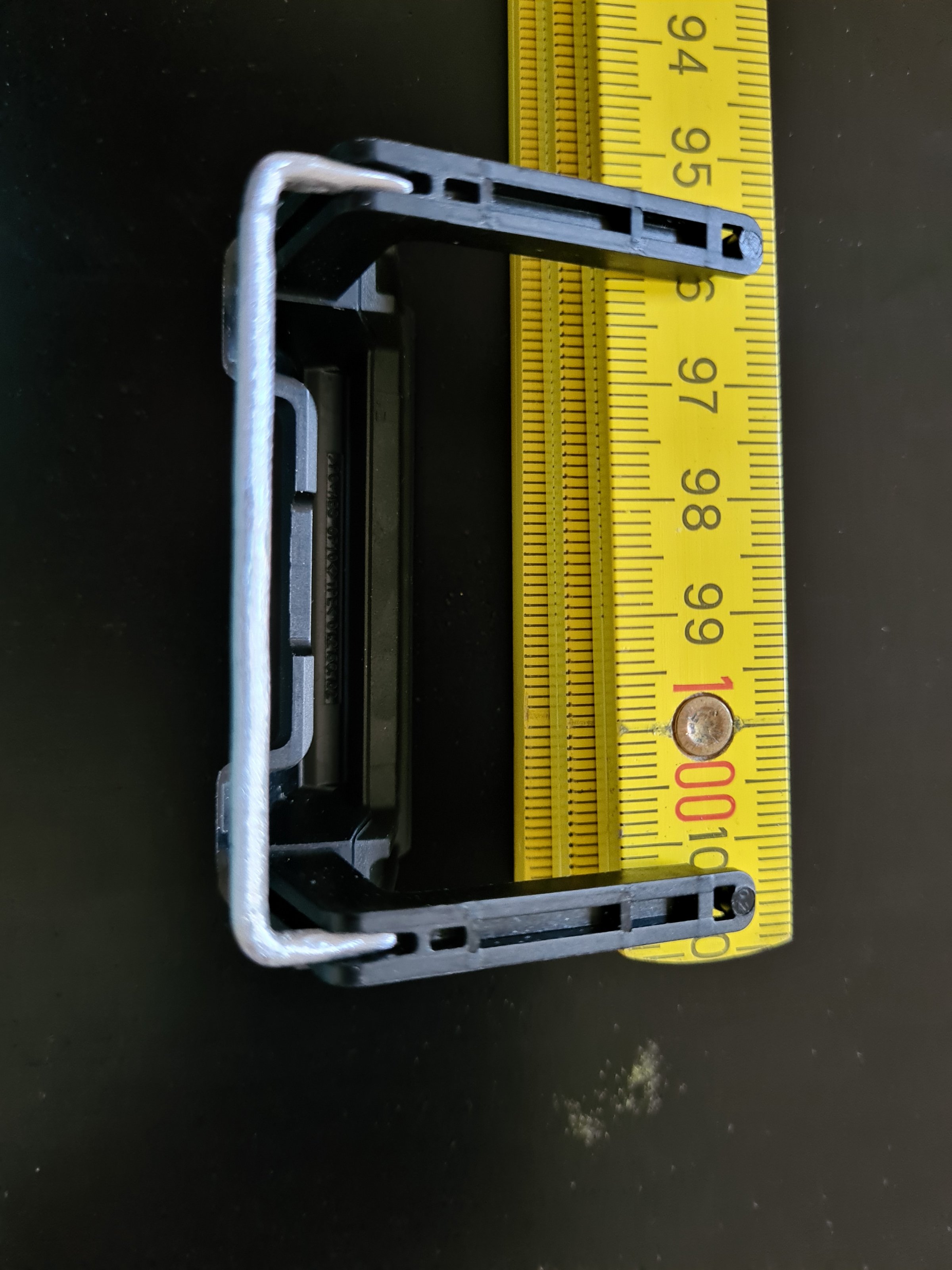

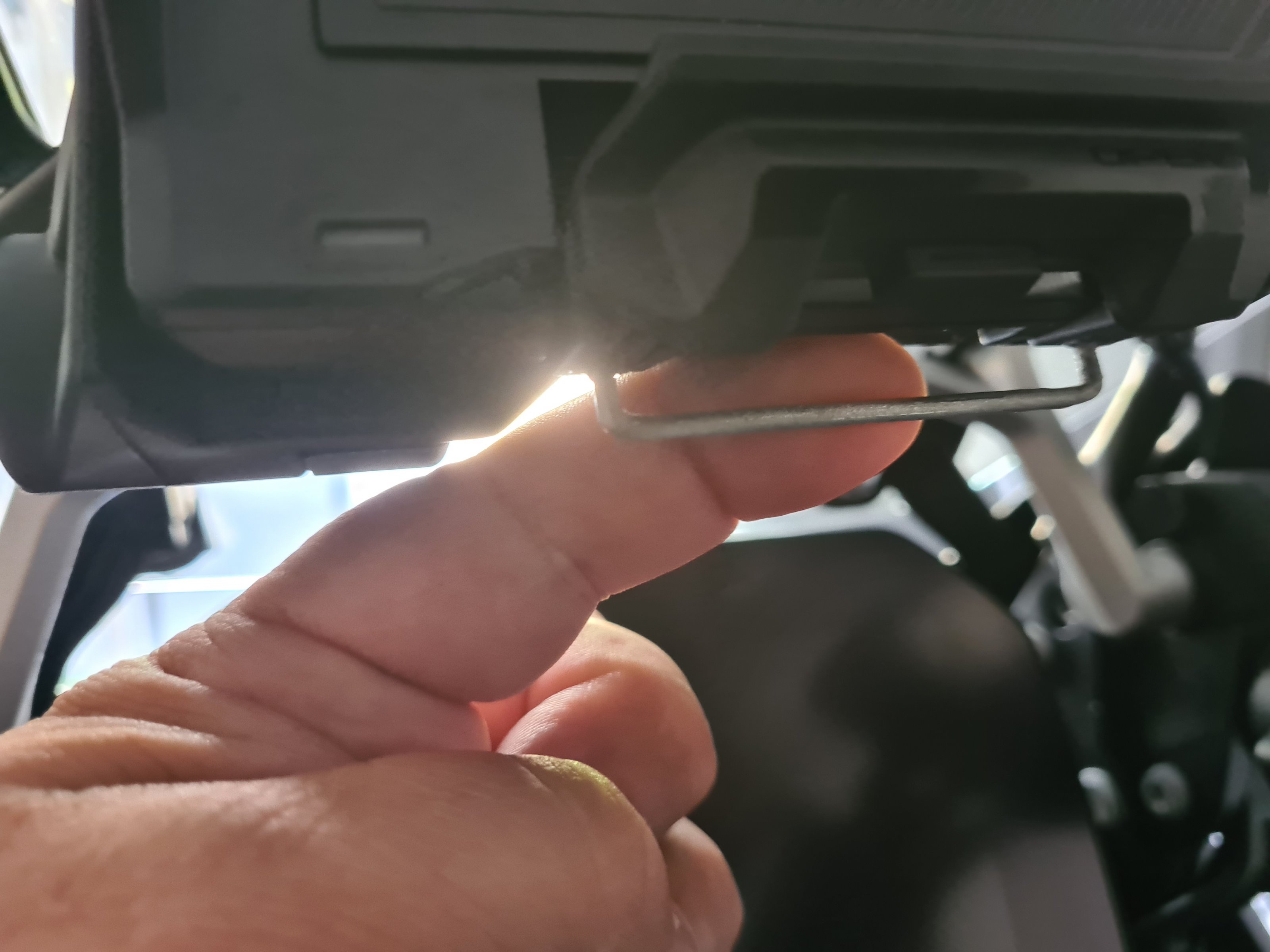

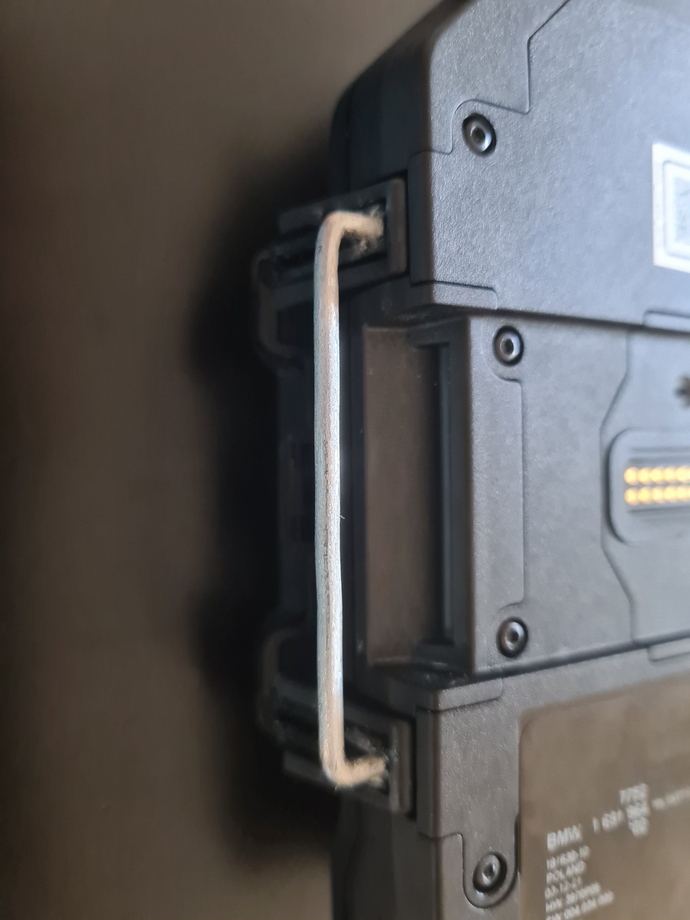

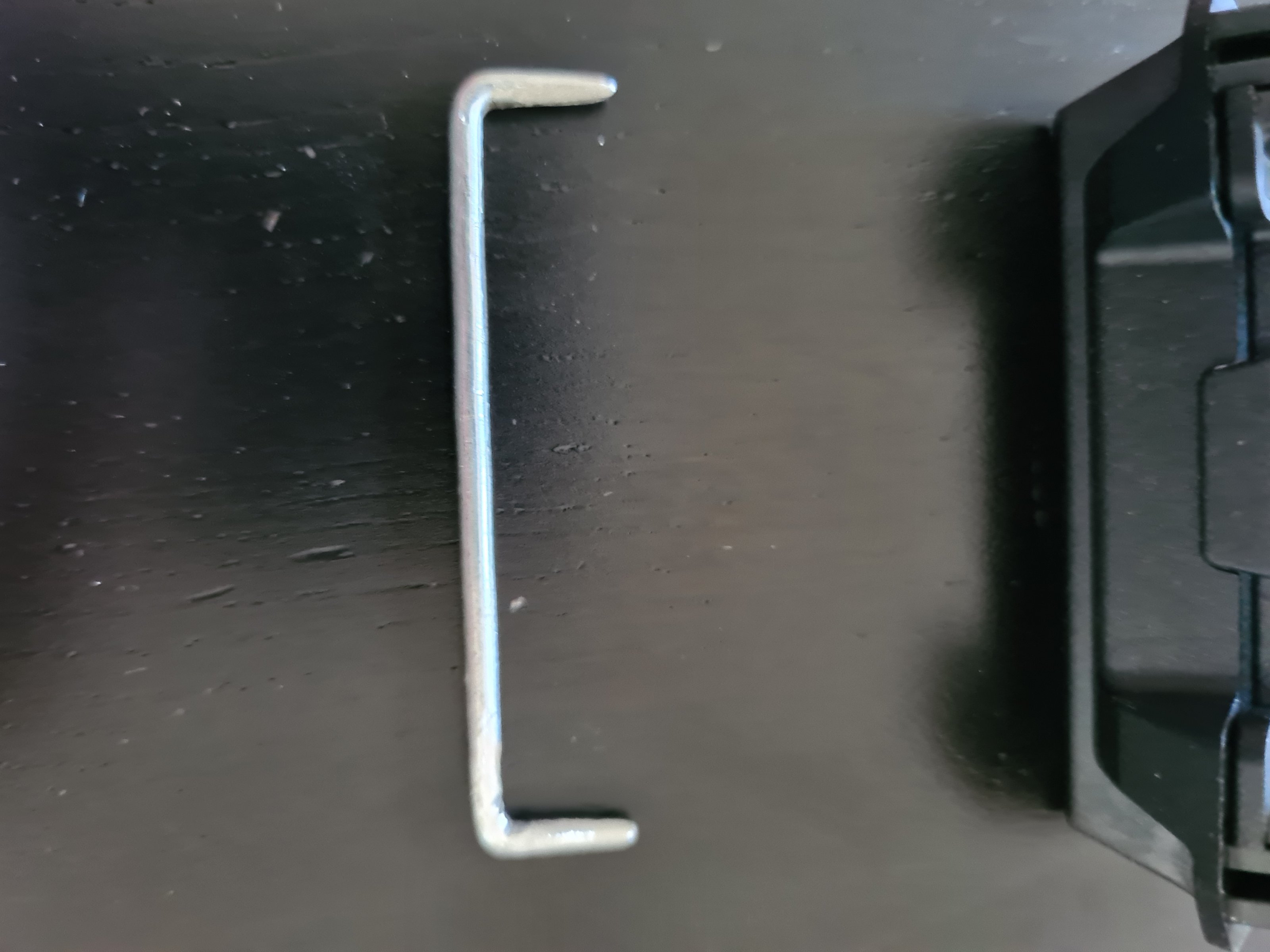

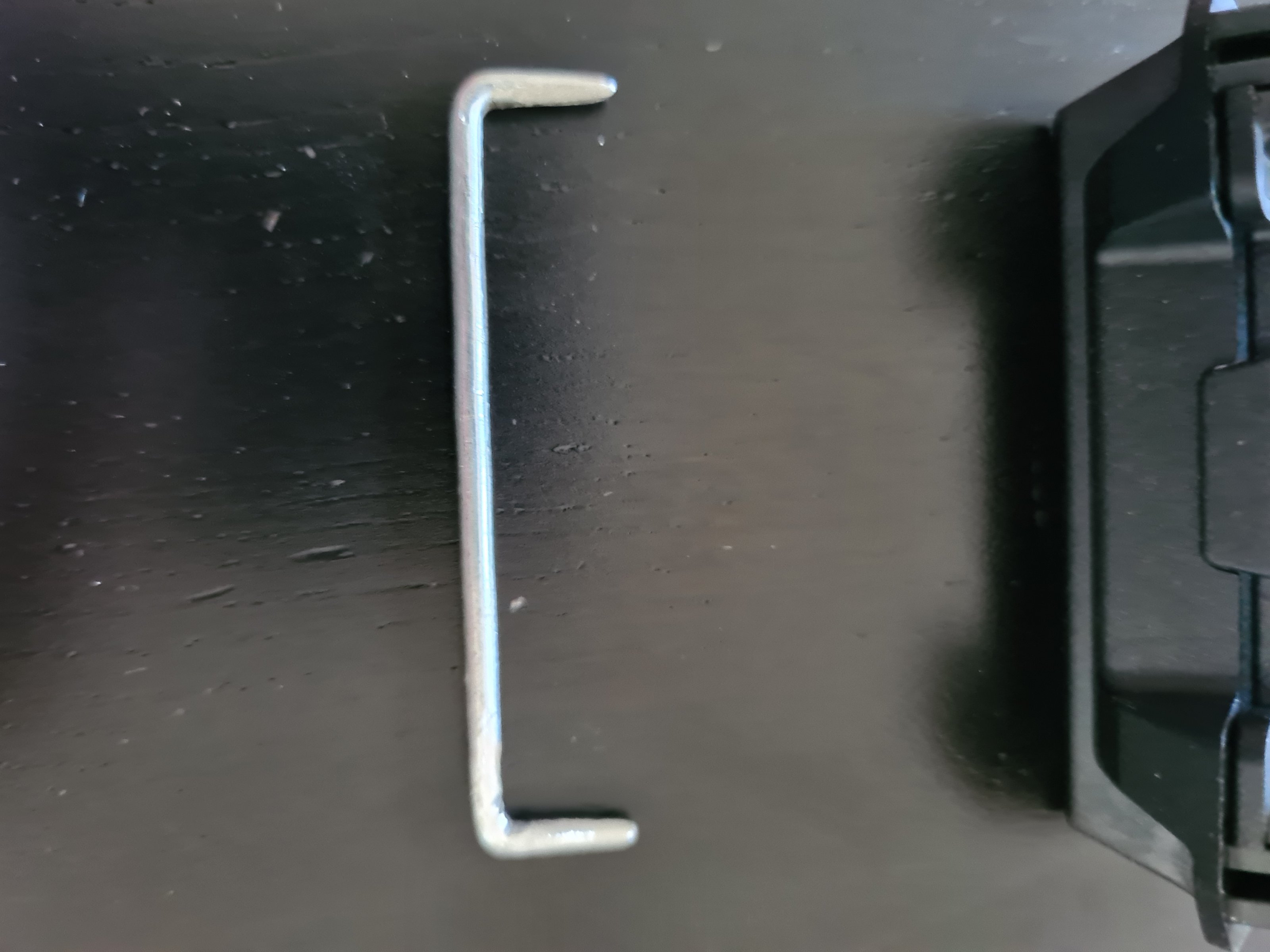

Und dies habe ich folgendermaßen gelöst:
  • Metallstift als "U" gebogen
  • mit Frauchens Maniküreset zurechtgeschliffen 🤫
  • in den beweglichen Teil eingedrückt und verklebt
Somit ist der Hebel gleich Null und man zieht quasi das Schiebeteilchen senkrecht nach unten.
Die ersten Test's waren sehr positiv.
Ohne Mühe läßt sich das Teil nach unten ziehen,ganz leicht ohne verkanten oder klemmen.Auch bei der Bedienung mit nur einem Finger.
Ich werde meine Konstruktion auf der nächsten Tour testen und denke, daß das eine einfache Lösung ist (anstatt schon mal einen Repararursatz in Umlauf zu bringen...)
Haaaaaallllllo BMW.Was soll das? Das Ding kostet 200€.
Falls ihr Hilfe bei der Umsetzung braucht,meldet euch ruhig bei mir.
Farblich werde ich den Bügel evtl.noch etwas anpassen, obwohl er jetzt schon gar nicht groß auffällt.
Im übrigen ist an meinem Ali-Cradle dieses Festklemmteil aus Metall und nicht aus Plaste..🤔. Von wem haben die das denn kopiert...??? Von BMW anscheinend nicht 🙂.

Die Idee das BMW- in das Aliteil zu verpflanzen,habe ich auf Grund der für mich zu aufwändig erscheinenden Arbeiten schnell verworfen.

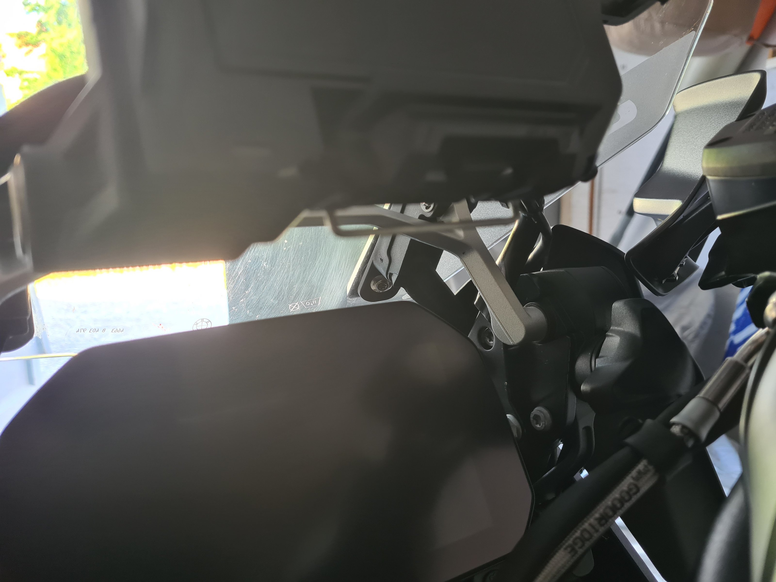

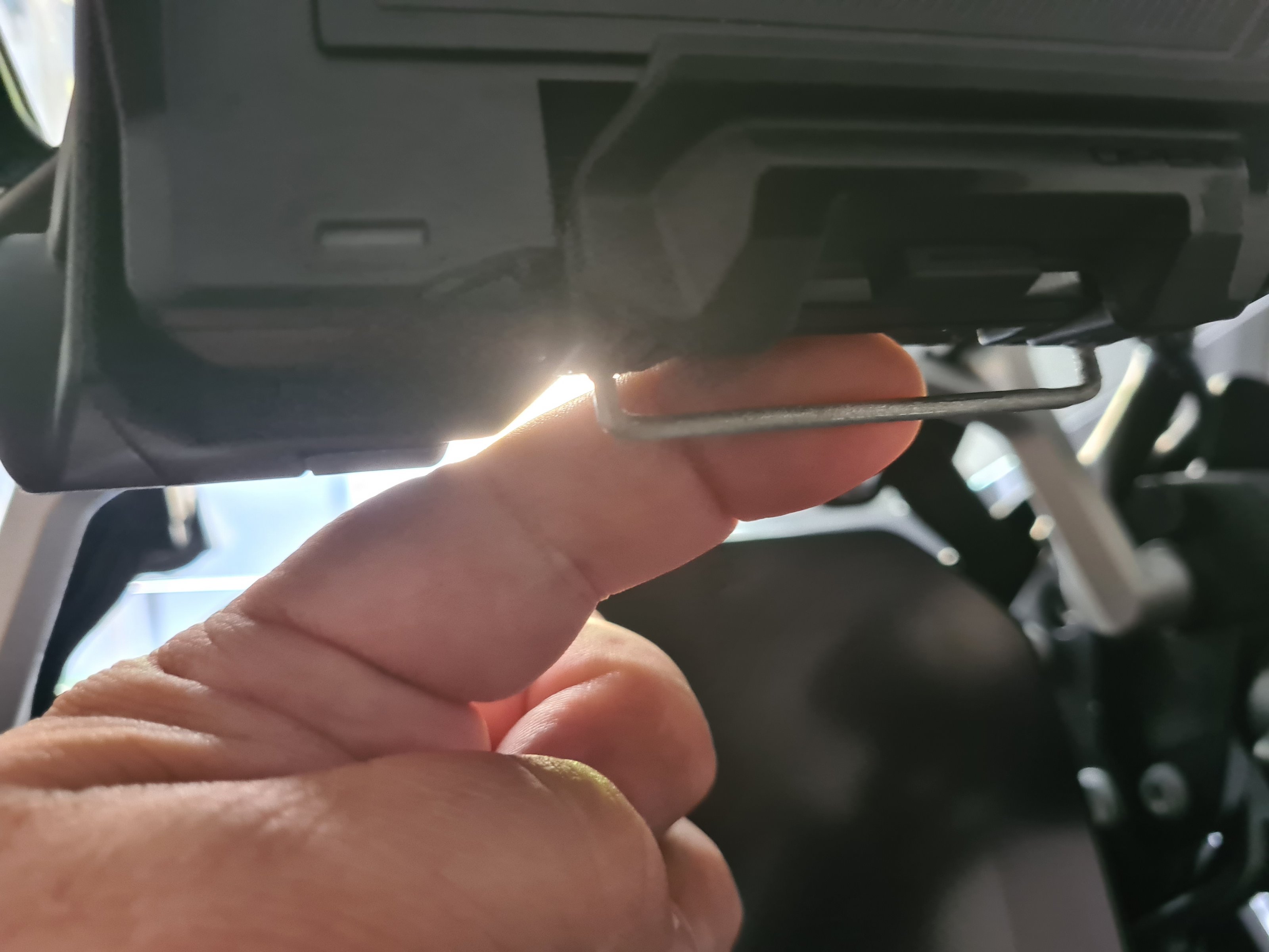

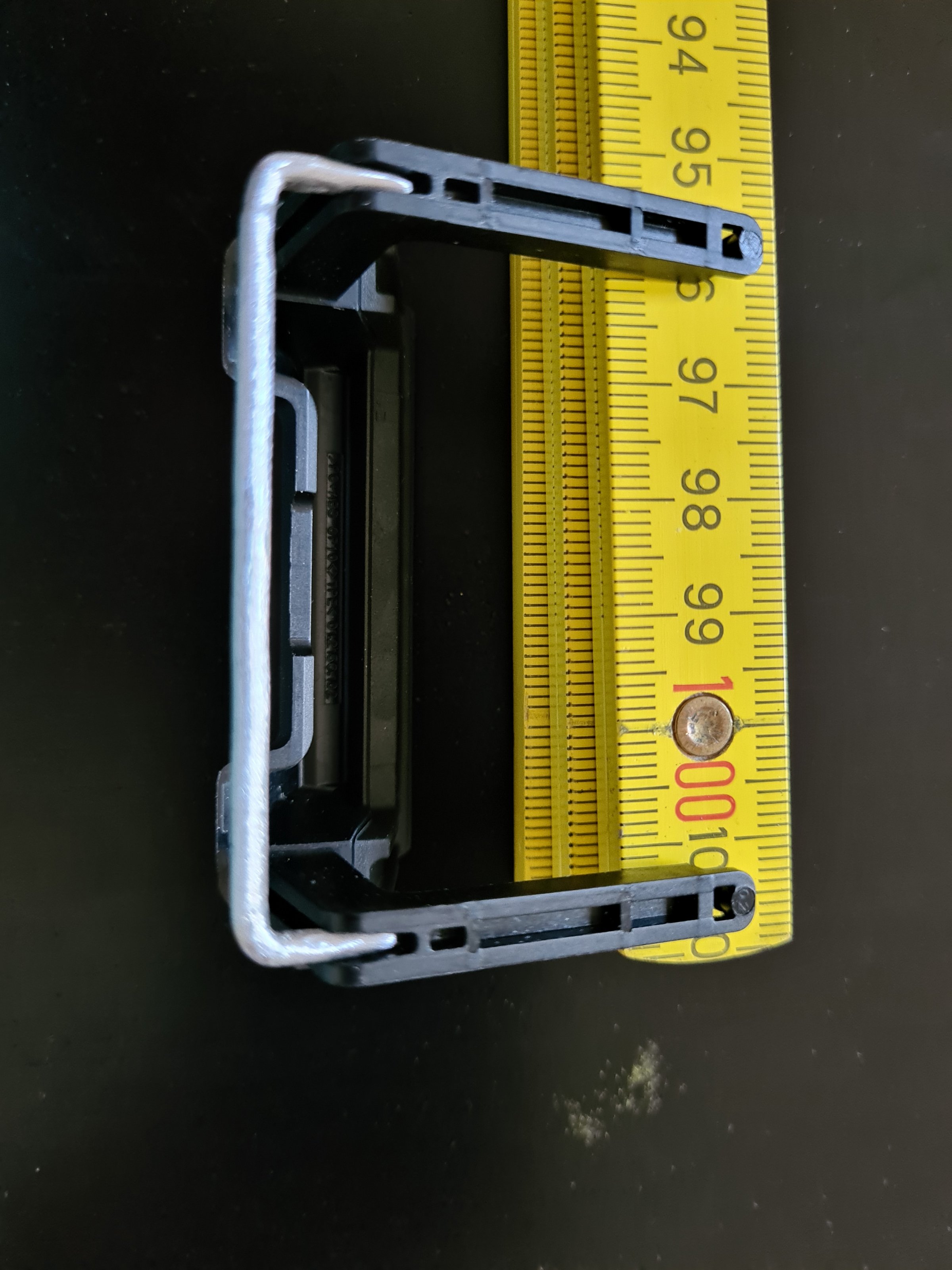

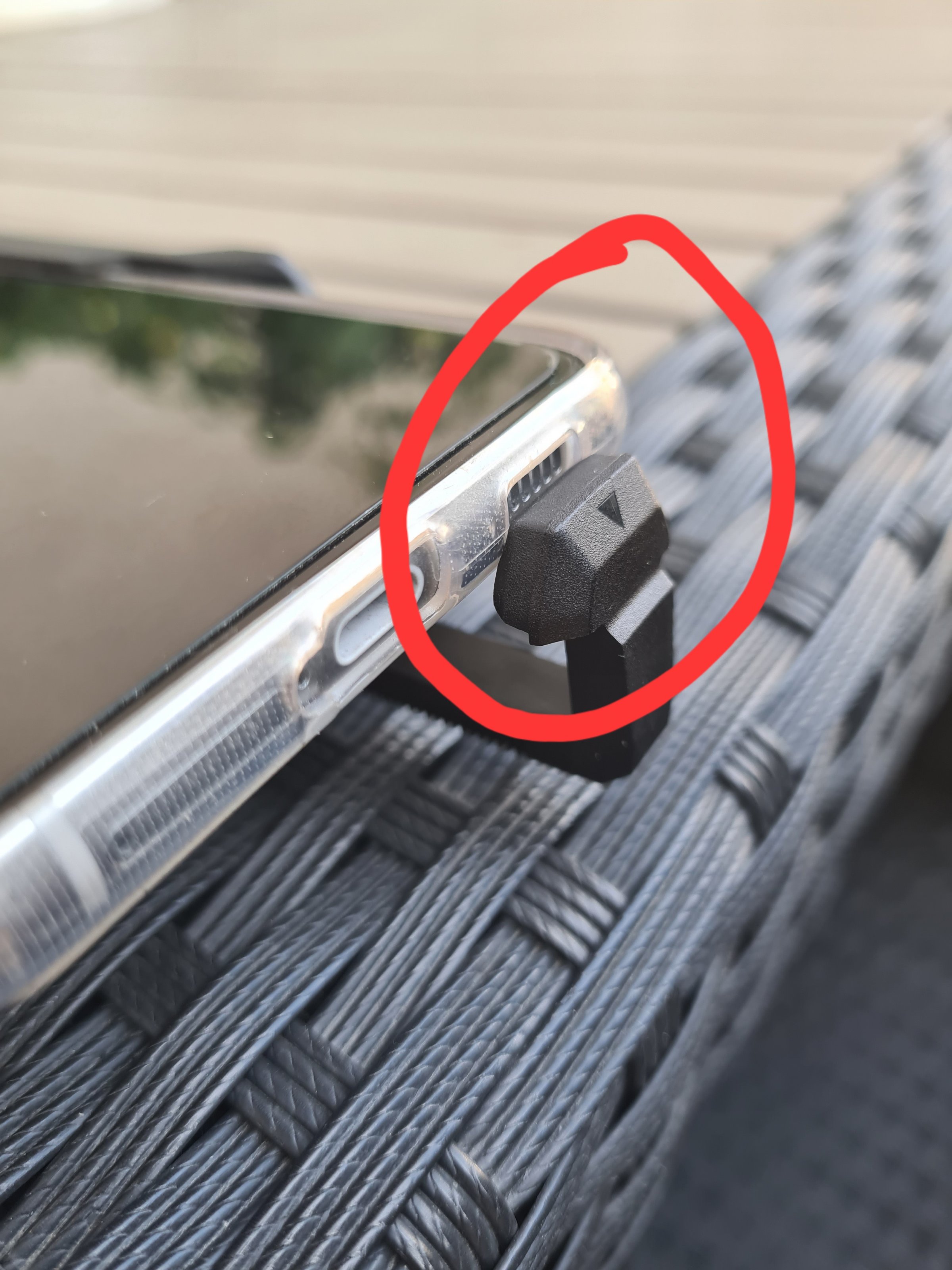

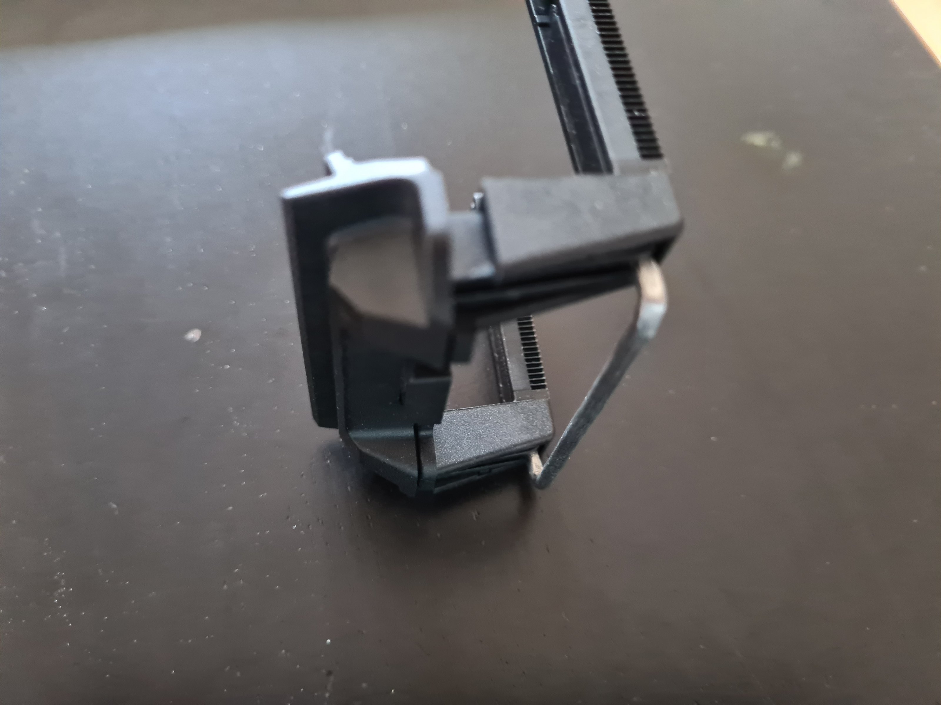

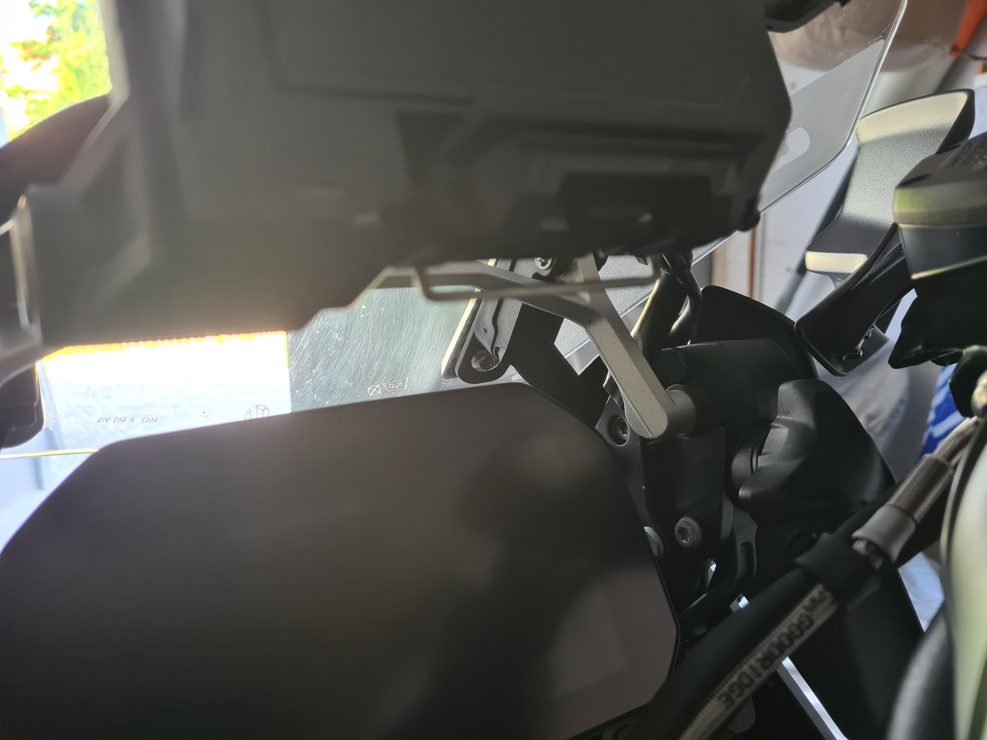

So,nun hier ein paar Bilder:
20220703_152207.jpg20220703_152958.jpg20220703_153137.jpg20220703_153302.jpg20220703_181320.jpg20220703_183812.jpg20220703_183854.jpg20220703_184043.jpg
Weiter geht's:
Hat jemand eine Lösung, um dieses rechte "Festmachdings" zu verlängern, damit es nicht so knapp ist, wenn man die Hülle ums Handy lassen will?
Schönen Sonntag noch.
MfG schmio

@ technofix
Schrumpfschlauch ist ne gute Idee. Da habe ich im Bastelwahn nicht dran gedacht 🤥. Mist.

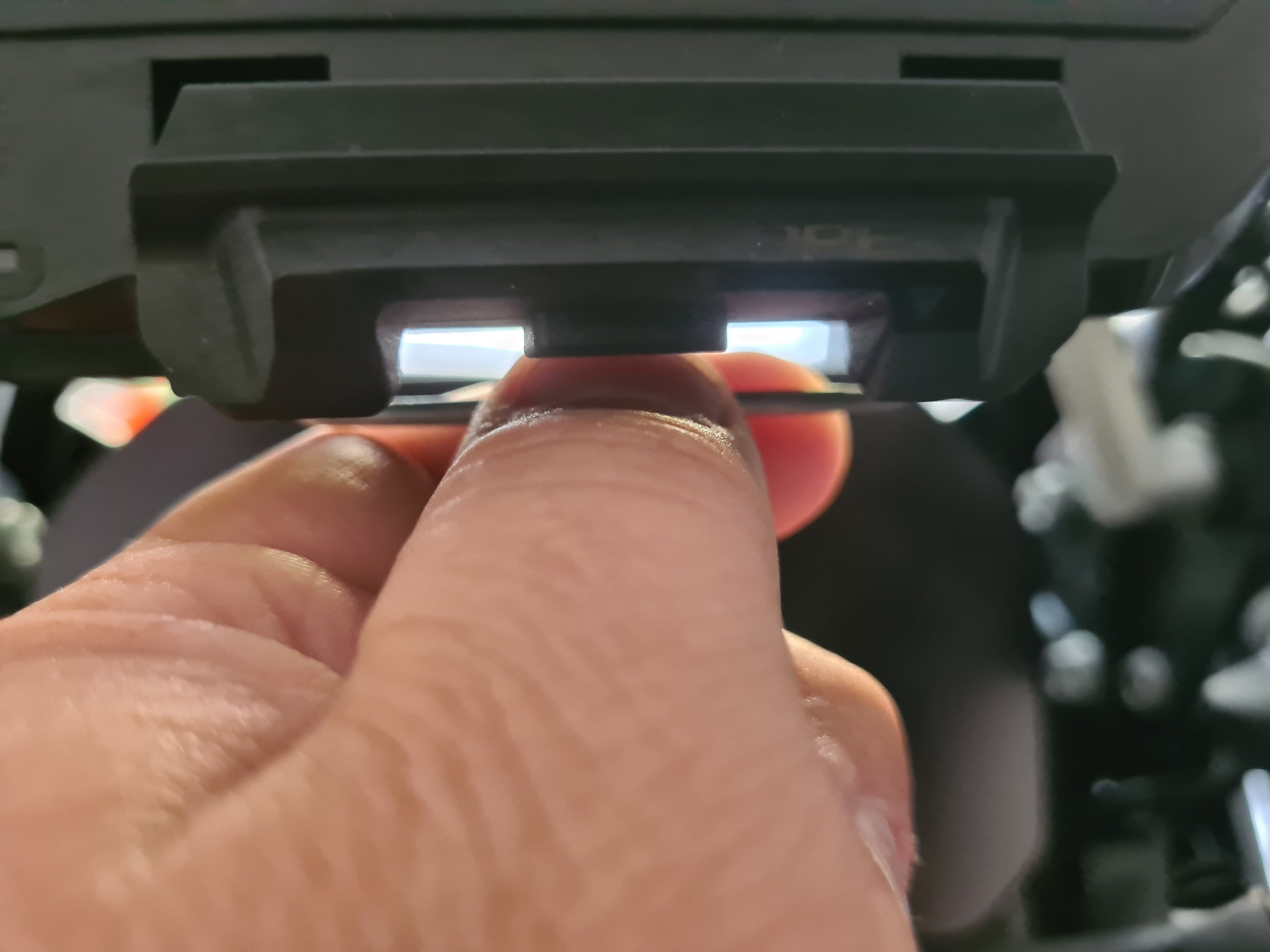

Anhang anzeigen 504852Anhang anzeigen 504853Anhang anzeigen 504854Anhang anzeigen 504855Anhang anzeigen 504856Anhang anzeigen 504857Anhang anzeigen 504858Anhang anzeigen 504859
Weiter geht's:
MfG schmio

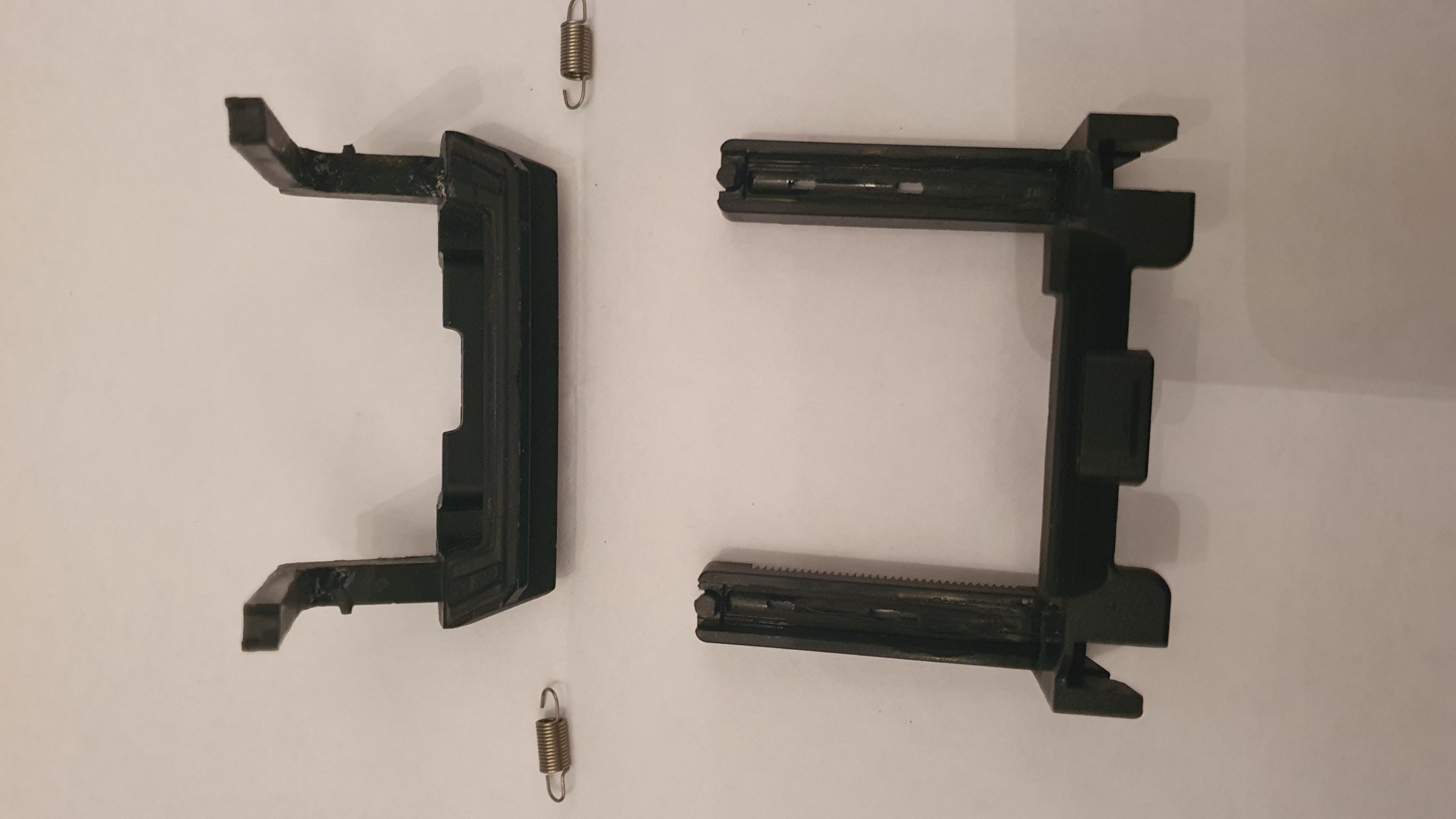

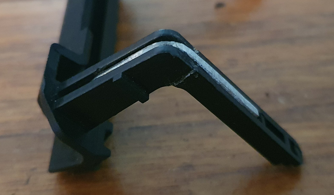

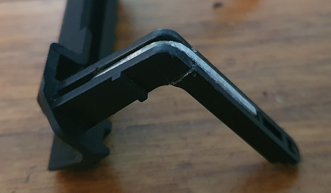

Moin schmio,
ich bin gespannt ob du damit glücklich wirst.
Hatte bei mir ja auch Metall verbaut um es stabiler zu bekommen.
hat immerhin 2 Tage gehalten :furious:
Jetzt sind oben die Befestigungen der Feder Abgebrochen.
Das Plastik ist einfach zu schlecht in der Qualität für die Materialstärke.
Ich hoffe man nutzt dann im RepKit oder Allg. mal besseres Plastik oder tauscht den Mechanismus gesamt.
Ich empfehle dringend eine Ersatz Halterung im Urlaub dabei zu haben.
Hatte zum Glück noch eine alte für den Lenker dabei und auch ein passendes Kabel zum laden.
Da das in bluetooth Reichweite ist, kann die Funktionalität dann ja noch genutzt werden.

Hab mir gerade dein Video zum CRC angesehen und zum Schluss als du das Tel aus der Halterung genommen hast, war ich etwas schockiert :eekek:
So leicht und weit wie du den Mechanismus nach unten gezogen hast um das Tel. zu entfernen,
war das bei mir nie möglich.
Nicht mal am ersten Tag.
Ich habe das Gefühl das es da ab Werk schon solche und solche gibt :fragezeichen:

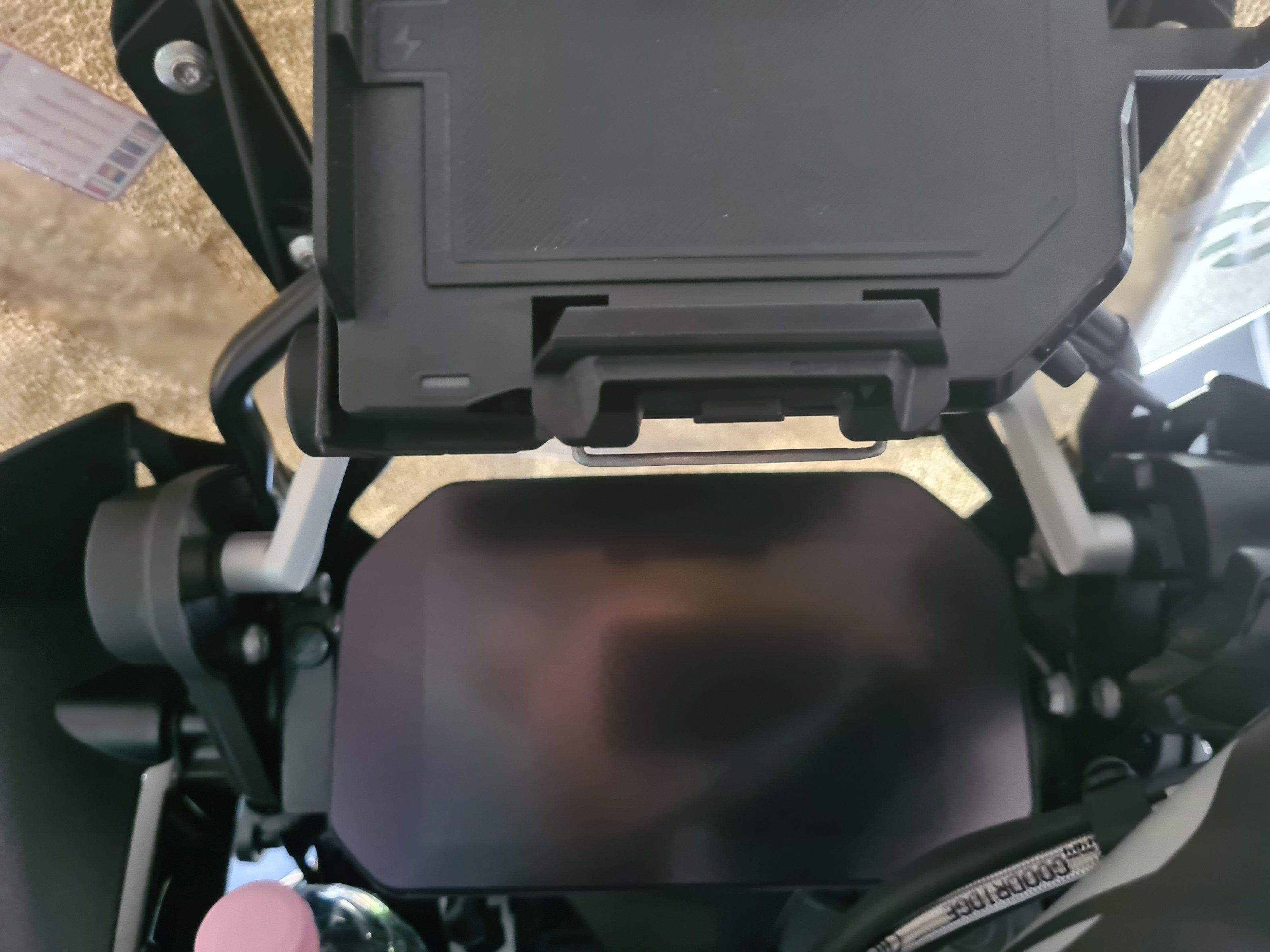

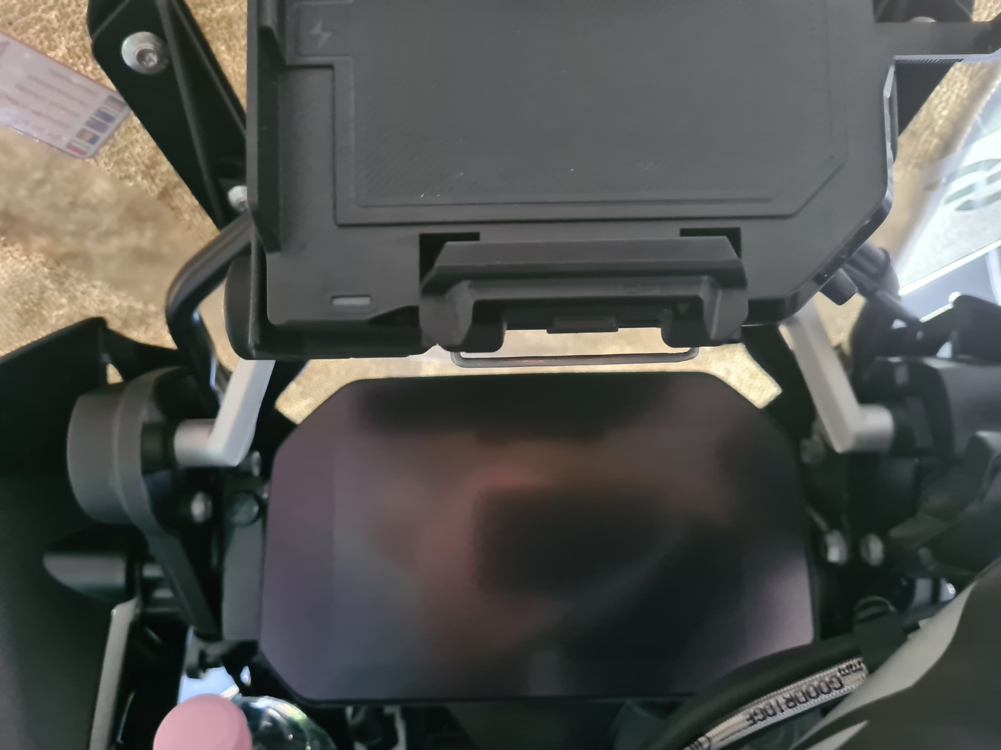

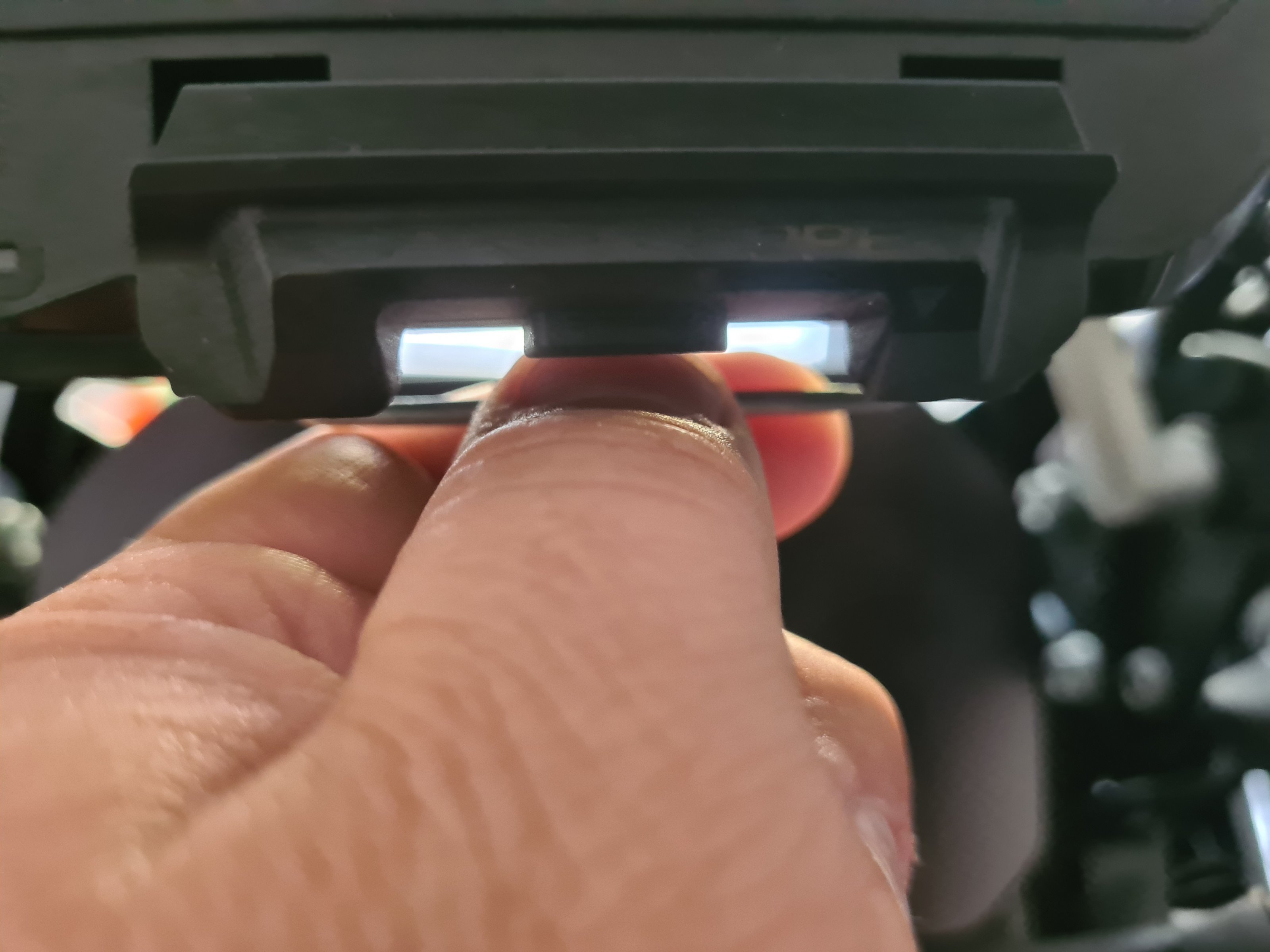

Meines ist "noch" nicht gebrochen, soviel vorab.
Was mir seit dem erst Tag aufgefallen ist, ist die Schwergängigkeit. Wurde aber wie gesagt mittlerweile zerlegt und gefettet. Läuft nun 1a.
Aber: was mir von Anfang an aufgefallen ist und mich optisch etwas gestört hatte, war der schiefe Befestigungsbügel, der nun anscheinend des öfteren bricht. Beim Zerlegen/Zusammenbau ist uns aufgefallen, dass ich anscheinend bei der "Erstinstallation" des Handy's, diesen schief (mittels der kleinen Schraube) arritiert hatte und somit die ganze Schwergängigkeit noch verstärkt habe.
Habe nun bewusst darauf geachtet und mit drei Händen das Handy arritiert. Der Bügel läuft nun Spannungsfrei in der Führungsschiene.
Achtet bitte mal bei euch drauf wie der Bügel ohne Handy ist. Wirklich gerade und parallel zur Unterkante?
VG Matthias

Hab mein Cradle bzw. das relevante Teil an den Reib-Stellen mit Molykote-Paste behandelt - ist ein sehr hartnäckiger Schmierstoff (vemutl. auf Graphit-Basis), den man nur dünn aufträgt.
Damit geht es deutlich leichter das Verschluss-Teil zu verschieben.
Ob das auf Dauer hilft, muss sich aber noch herausstellen...
P.S.:
Den Bügel beim Einsetzen des Handy an den Seiten zu fassen beim Runterzeihen statt vorne runterzudrücken geht auch leichter und verringert die Belastung an der "Bruchstelle"
schlork
schlork
31.08.2007
1.315
R 1250 GS Prod. Date 2018-12-12
Richtig ich denke das wird die Lebenszeit deutlich verlängern. Leider kann man das seitlich nicht gut fassen. Ich frage mich, ob der Kollege @Alvomane, der ja schon einen Sonnenschutzdesignt hat, auch hier ne Idee aus dem 3D Printer zaubern könnte? :wink:
