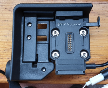

Jetzt habe ich meinen Wireless China Halter verkauft und mir das CRC zugelegt. Bis jetzt funktioniert es gut. Der Bügel hält auch, weil ich entsprechend vorsichtig bin. Man hat ja so einiges darüber gelesen.
Aber jetzt spinne ich Mal herum. Ob es mit mehr oder weniger Fummelei möglich sein kann, das Innenleben vom CRC in die stabile Chinahalterung zu transplantieren?
da habe ich auch schon drüber nachgedacht, aber der Aufwand ist eindeutig zu groß.
Ich schau mir mal das Teil aus dem RepKit an und wenn das identisch dem Original auch nach 2 bis drei Monaten kaput geht, werde ich mir was bauen was hält.
Ist aber schon schade das ein so teures Teil so windig gebaut ist.
Die Idee und Funktionalität finde ich wirklich super.
Die Software läuft bei mir einwandfrei und ist eine absolute Bereicherung.
Aber es scheitert dann an einem Stück Plastik :redcarded:

Habe heute mein RepKit bekommen.
Artikelnummer77 52 1 691 965
Das Teil ist baulich absolut identisch.
Einzige Möglichkeit wie es besser sein könnte wäre,
wenn ein besseres/stabileres Plastik zu Einsatz kommen würde.
Leider rechne ich nicht damit.
Wirkt zumindest auch nicht so.

Ja es wurde etwas am Material geändert
Das hoffe ich sehr.
Ich muss allerdings auch sagen das ich es diesmal vor dem Einbau auch gleich leicht gefettet habe und es jetzt so dermaßen leichtgängig ist, daß ich vermute das es schon allein deshalb länger/besser hält.
Ich glaube das die Toleranz bei der Fertigung evtl recht hoch ist, da der Orig verbaute Halter sehr zäh/schwergängig war und sich auch leicht verkantet hat.
Man sieht auch das beim neuen aus dem RepKit, dass innere Teil, also der Bügel selbst auf der offenen Seite abgeschliffen wurde (ist matt), also sichergestellt wurde, dass er etwas flacher als das äußere Teil ist, in dem er läuft.
Denke damit es beim Einbau und damit dem Druck des Deckels, nicht schwergängig wird.
Da mein Orig. aber nach 15 Min auf einem Italienischen Supermarktparplatz, bei min. 30 Grad gebrochen ist, bin ich erst wirklich überzeugt, wenn er ähnliche Temperaturen bekommt und hält.
Danke für den Hinweis! - Habe das jetzt mal nachgestellt (mit einer Nagelfeile vorsichtig etwas abgetragen).
Zusätzlich hab ich die beiden Federn etwas abgeschwächt (Mehrmals etwas weiter auseinander gezogen, als sie im eingebauten Zustand gezogen werden, aber ohne zu überdehnen!).
Leicht mit Gleitfett bepinselt und nach Zusammenbau flutscht der Bügel wie er's eigentlich von Anfang an getan haben sollte!
