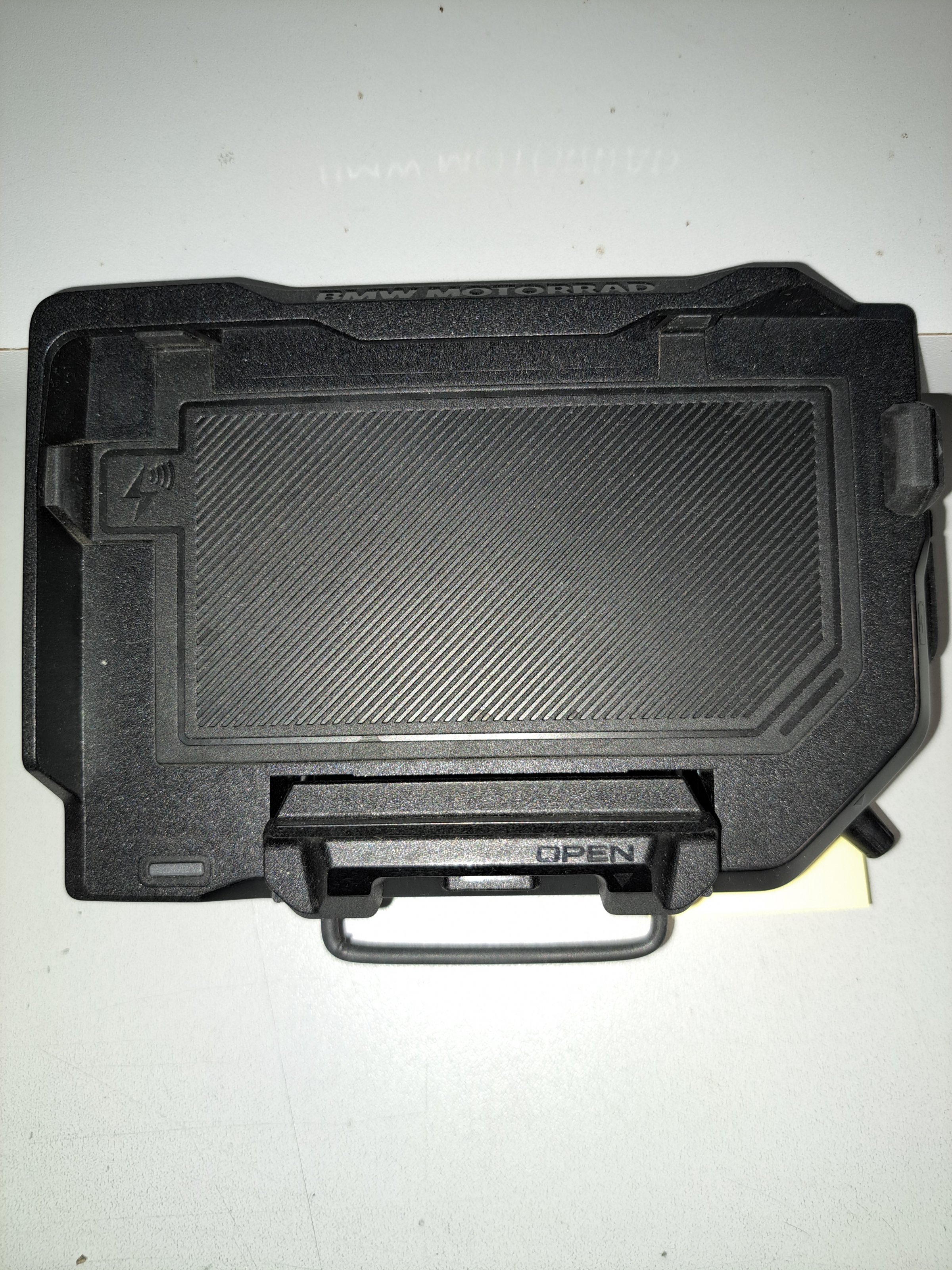

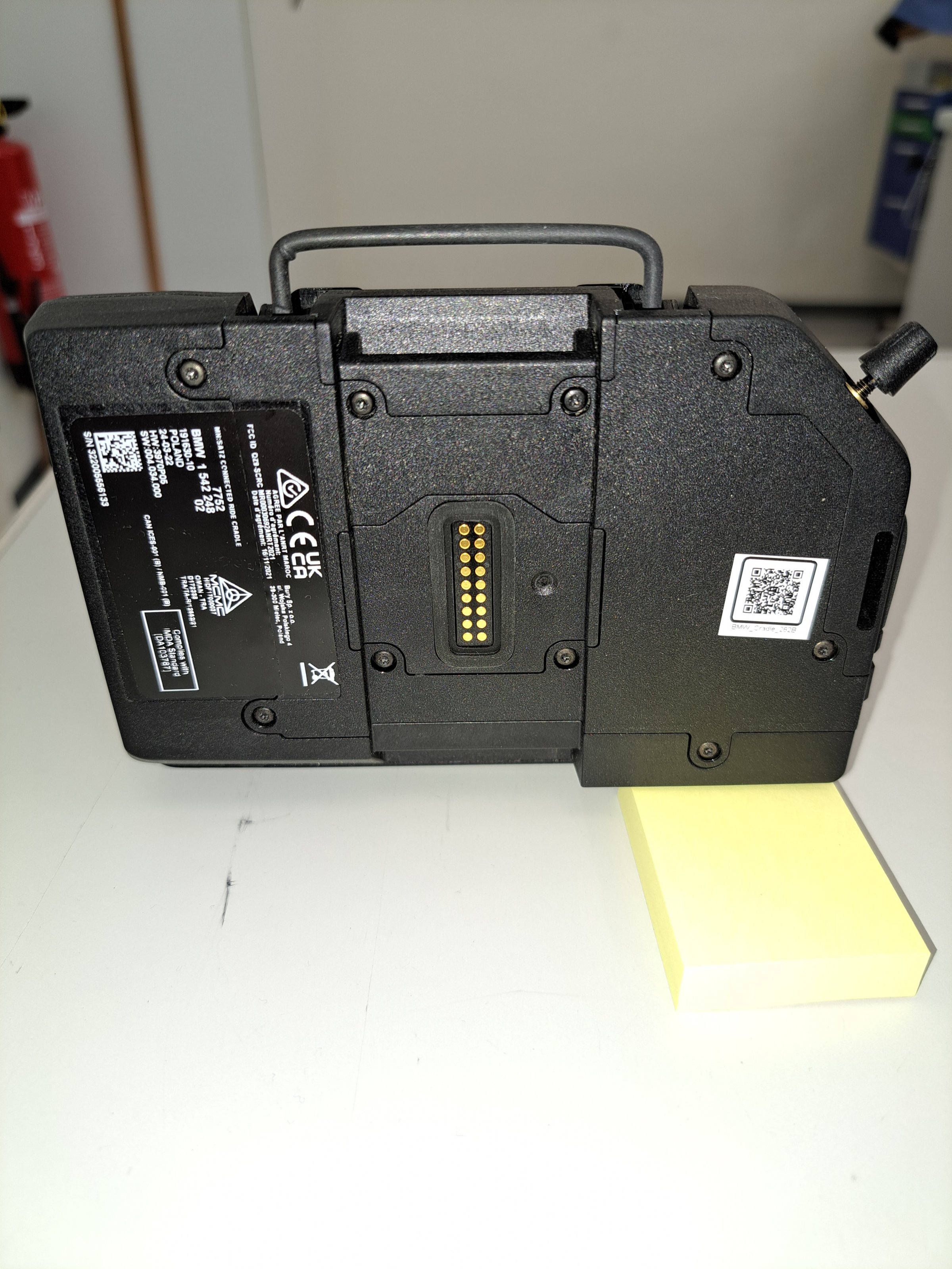

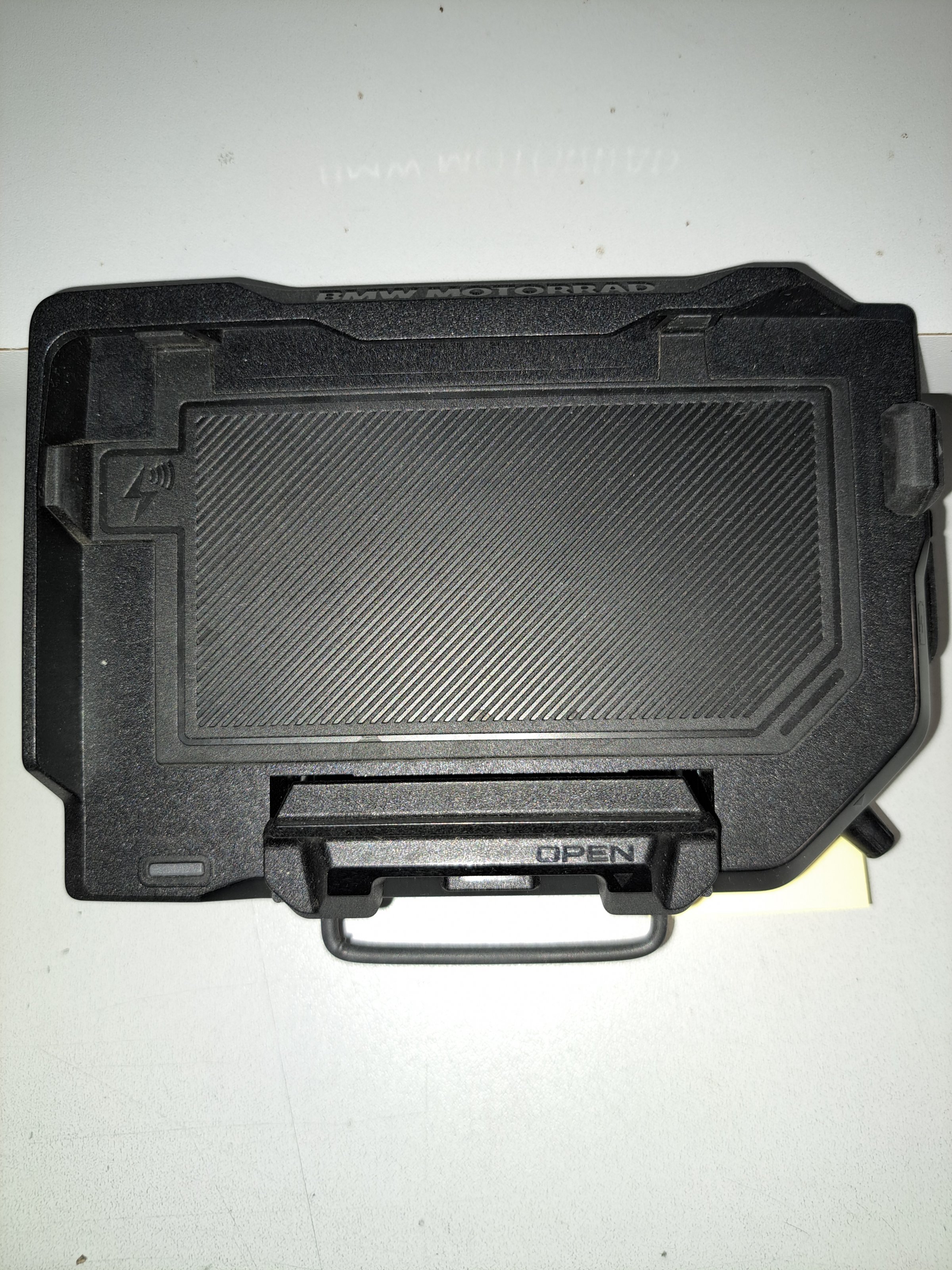

Da in 2 Wochen die nächste Tour ansteht, ich dieses Problem nicht wieder mit mir rumschleppen möchte und ich vermute, daß bis dahin seitens BMW keine Lösung auf dem Tisch liegt, heute für mich eine Lösung gesucht.
Ich bin der Meinung, daß durch die Hebelwirkung, welche man beim herunterziehen entwickelt, das Ganze erst richtig verklemmt und irgendwann bricht.
Also muß die Hebelwirkung so klein wie möglich werden.
Und dies habe ich folgendermaßen gelöst:
  • Metallstift als "U" gebogen
  • mit Frauchens Maniküreset zurechtgeschliffen 🤫
  • in den beweglichen Teil eingedrückt und verklebt
Somit ist der Hebel gleich Null und man zieht quasi das Schiebeteilchen senkrecht nach unten.
Die ersten Test's waren sehr positiv.
Ohne Mühe läßt sich das Teil nach unten ziehen,ganz leicht ohne verkanten oder klemmen.Auch bei der Bedienung mit nur einem Finger.
habe die Idee ( :super: )von schmio auch umgesetzt. 2mm Rundstahl passend gebogen, Schrumpfschlauch drüber und dann eigeklebt. Natürlich voher alles gefettet. Funktioniert einwandfrei.
womit hasten das eingeklebt?
Das ist ja sauber gemacht, schreckt mich aber jetzt schon wieder ab.
Ich wollte das Cradle testen, aber bei dem Kurs muss so ein Teil klaglos funktionieren.
Vielleicht warte ich doch noch etwas ab bis die „Kinderkrankheiten“ abgestellt sind.

Meine selbstgebaute "Bügellösung" hat die letzten 5 Tage ohne Problem alles überstanden und hat super funktioniert.
Am Mittwoch 38° Dauerhitze 🥵🥵 genauso wie 15° Dauerregen 💦💦💦 (tiefere Temperaturen gab es leider nicht...).
Läßt sich auch mit Handschuhen problemlos bedienen.
MfG schmio

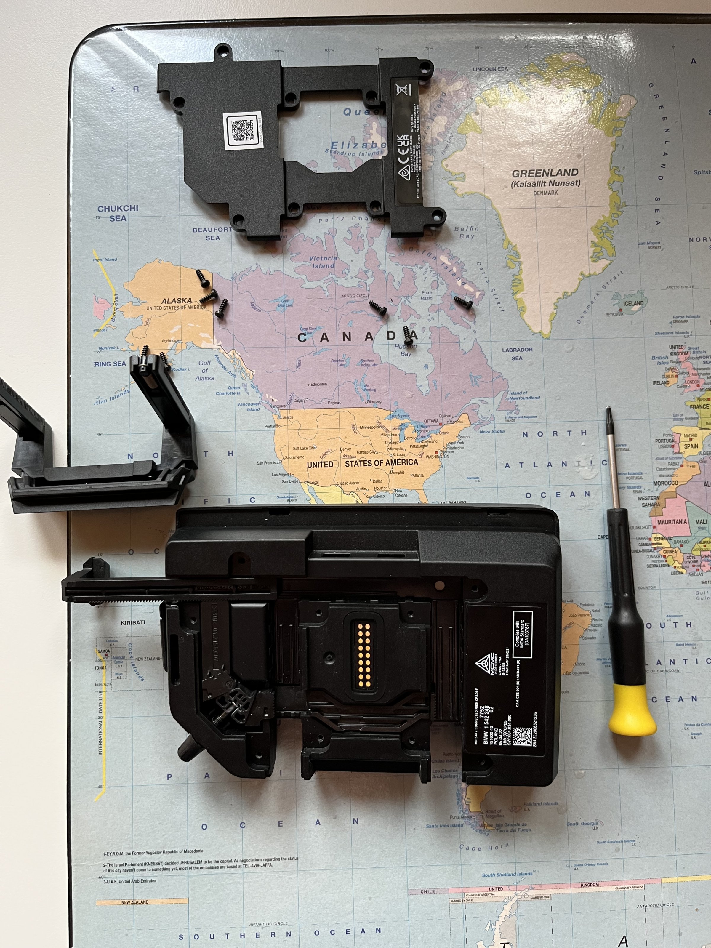

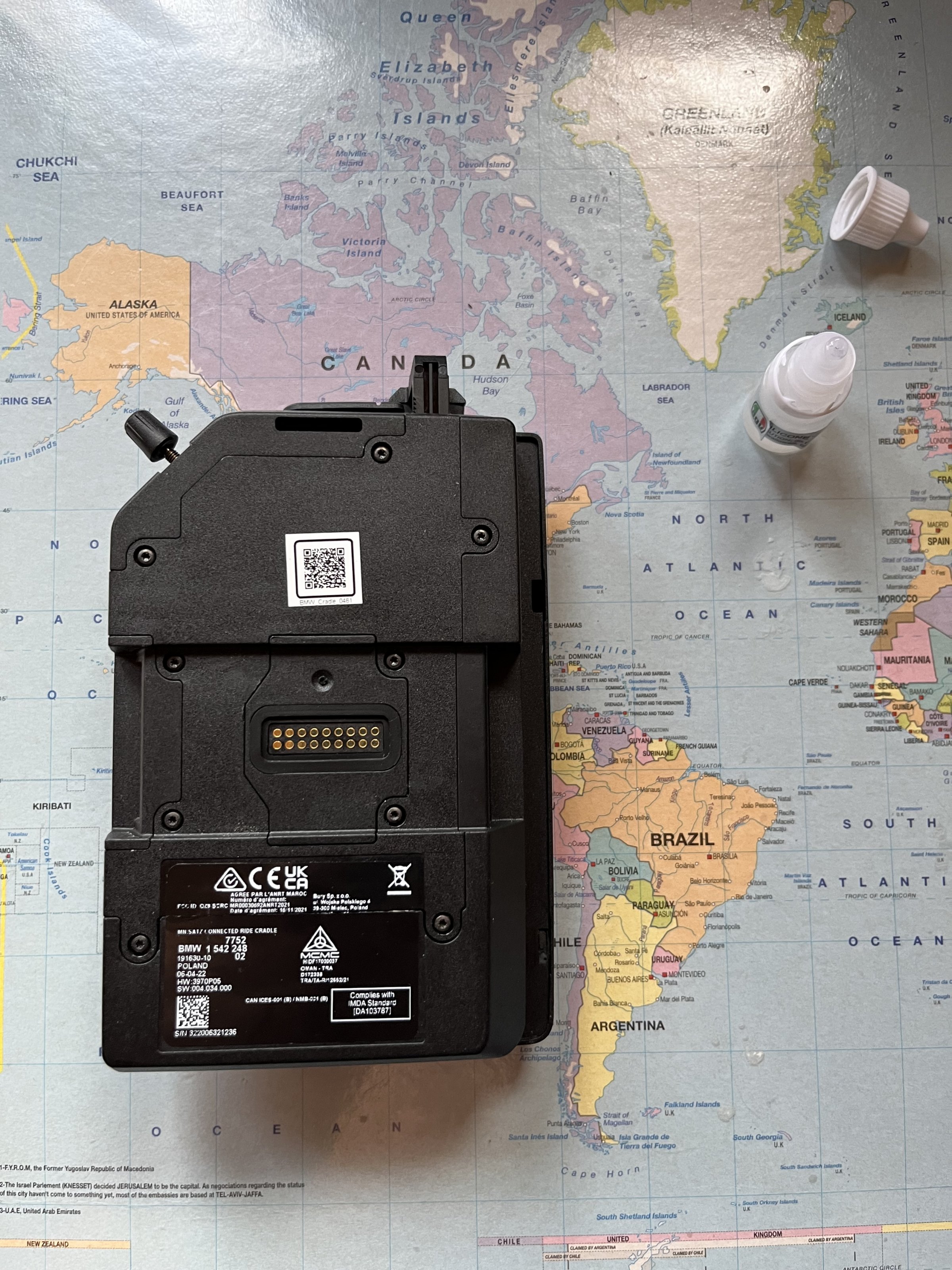

Ich möchte an dieser Stelle gern einmal den hier stattfindenden regen (und sachlichen!) Austausch zum Cradle loben und mich gleichzeitig für die nützlichen Infos bedanken. :super:
Warum?
Ich habe gestern mehr zufällig die letzten paar Seiten dieses Threads gelesen und dabei festgestellt, dass ich mit dem Problem der hakeligen Arretierung nicht allein bin, dass es bereits ein E-Teil-Kit gibt und dass man auch mittels Schmierung etwas Abhilfe schaffen kann und man dabei auch keine Angst vor einem Auseinandernehmen des Cradles haben muss.
Also habe ich bei meinem Händler einfach mal "auf Verdacht" ein E-Kit bestellt (hatte er da und konnte ich sofort nachmittags abholen; bei der Gelegenheit durfte ich Zuhause feststellen, dass ich ein Kit bezahlt habe, im Karton jedoch offenbar zwei enthalten waren - habe also nun quasi Reserve :grin:).
Dann das Cradle, wie hier so transparent beschrieben wurde, hinten geöffnet und das Halterungselement entnommen - dabei festgestellt, dass es trotz diverser Herumrupferei meinerseits beim Einlegen oder der Entnahme des Handys tatsächlich -noch- nicht (an-) gebrochen war.
Ich habe das Element dann mit Carba-Flow (leidgeprüfte BMW-Cabrio-Fahrer werden das Mittel wahrscheinlich kennen :rollleyyes:), einem farblosen und sehr dünnen aber ergiebigen Schmiermittel von BMW +Wattestäbchen an den relevanten Schiebeteilen geschmiert und wieder zusammengesetzt.
Und das flutscht nun erstmal wie Butter! :jubel:
Sollte sich die "Fluffigkeit" wieder verschlechtern, werde ich die Schmierung wiederholen.
Bei der Gelegenheit: Als ich beim Dealer stand, um meine bestellten Teile abzuholen, tauschte sich der BMW-Mitarbeiter länger mit einem einzelnen vor mir stehenden Kunden aus...und worüber?
"Unser" Cradle, die Probleme mit der Arretierung, die Defektanfälligkeit, die mittlerweile bestehende Verfügbarkeit eines Ersatzteil-Kits und der (angeblich) wegen besagter Defektanfälligkeit überarbeiteten neueren Version des Cradles. Und der Kunde vor mir hat dann das Cradle in besagter neuerer Version auch direkt gekauft.
Möge er von abbrechenden Halterungselementen verschont bleiben.:sunsmile:
