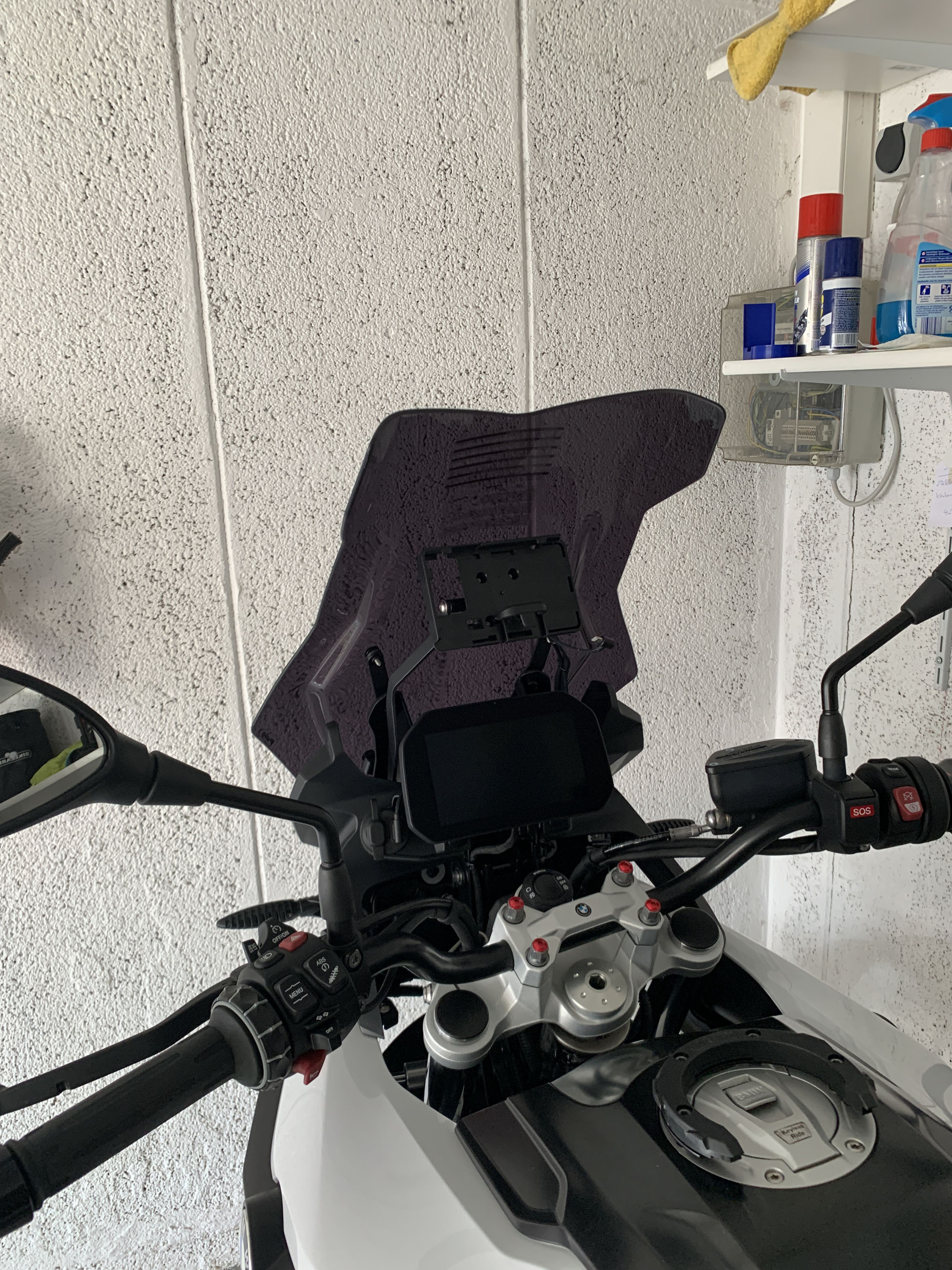

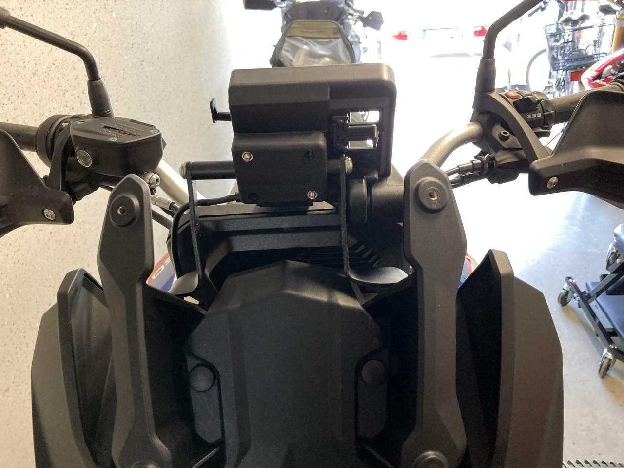

Nachdem bei der 35mm Erhöhung von TT das Navi auf der Gabelklemmung doch sehr entgegenkommend wurde hab ich nun auch die Halterung versetzt.
Die 18,- Euro Halterung über Amazon bestellt, war deutlich schneller da als angekündigt.
Allerdings habe ich die beiden Halte-Ausleger etwas anders gebogen und merklich gekürzt. Die Anpassung ging recht gut, da der verwendete Stahl recht zäh und biegewillig ist.
So ist eine schön kompakte Positionierung herausgekommen.

Hallo Andreas,
kannst du mal bitte etwas genauer beschreiben, wie du den Halter bearbeitet hast? Hast du die vorgesehenen Befestigungspunkte genommen und den Halter oben gekürzt? Gefällt mir, dass das Navi so viel näher am TFT ist.
Viele Grüße
Christian
Gast 51818
Die vorgesehenen Befestigungspunkte und Winkel unter dem Scheibenhalter sind unverändert.
Ich habe an beiden Auslegern die „Kröpfung“ gerade gebogen.
(Einfach im Schraubstock „platt“ gepresst)
Dann tiefer, noch im breiten Teil, einen 90Grad Bogen nach innen.
und mit mit einem weiteren 90Grad Bogen senkrecht nach oben.
Sollte auf den Bildern gut zu erkennen sein.
Die Ausleger habe ich anschließend passend gekürzt und jeweils ein neues Loch für die Schrauben der dicken Achse gebohrt.
Auf den Bildern ist hoffentlich auch erkennbar das die beiten Ausleger etwas asymetrisch stehen.
Der in Fahrtrichtung linke muß weiter nach innen damit es mit dem Schloß am Navi-Craddle passt.
Vergleich: die BMW-Halterung auf der Gabelbrücke ist im selben Maß asymetrisch.

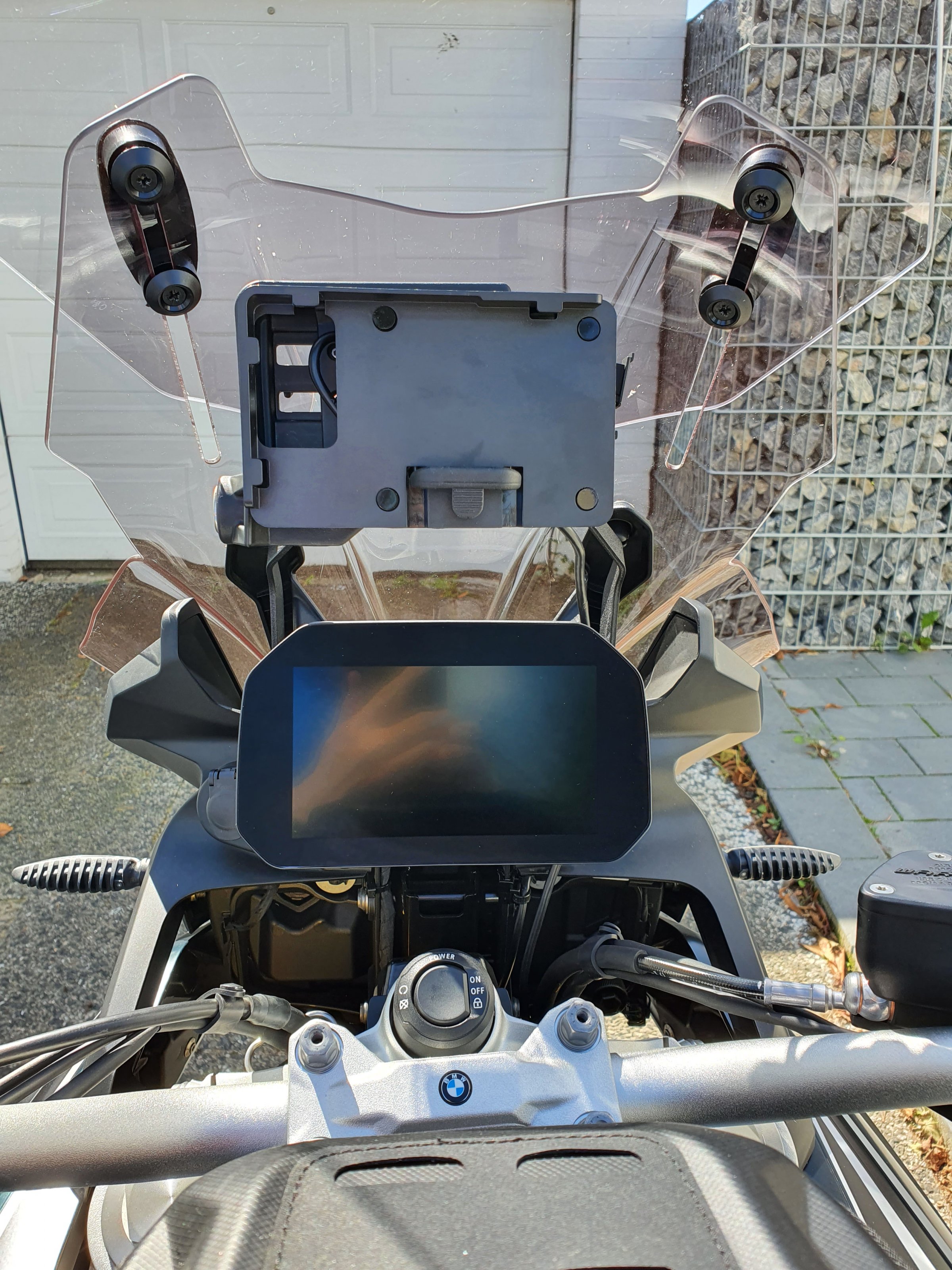

Ich habe die Halterung so weit nach links gesetzt, dass die Verdickung mit dem Schloss außen liegt. In Verbindung mit dem China-Smartphohnehalter und meinem ausladenden Smartphone wird die Angelegenheit auch symmetrisch.
Allerdings würde ich mir mit meiner zweiteiligen Puig-Scheibe etwas mehr Kippwinkel wünschen. Etwas Kürzen würde also helfen. Die Höhe finde ich so aber ganz angenehm, dass man sich fragt, warum der TFT nicht höher liegt.

Funktioniert der China-Smartphohnehalter denn bei dir? Also, dass er ohne eigenen Stromanschluss Strom aus der BMW-Halterung holt?
Smoove
Smoove
29.08.2020
24
Ja, das klappt problemlos. Es kommt auch so viel Strom an, dass das Handy trotz eingeschaltetem Display Akkukapazität hinzugewinnt.

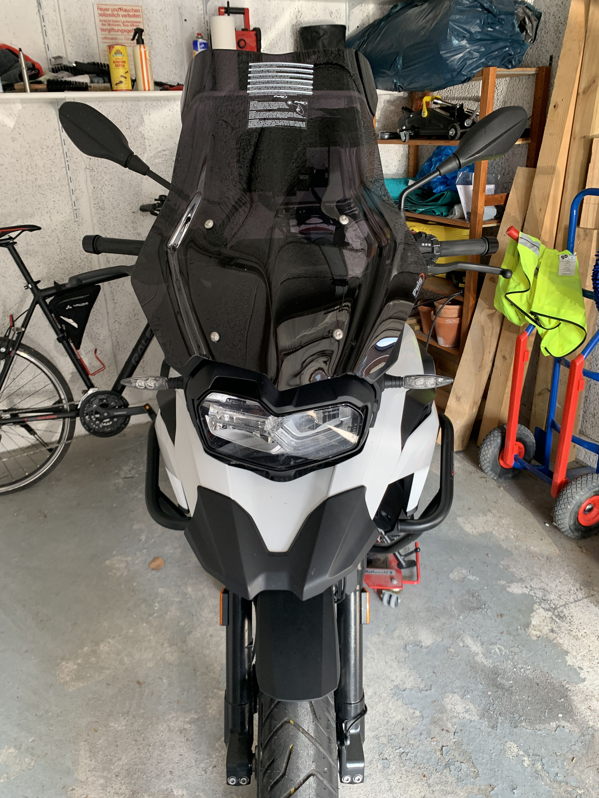

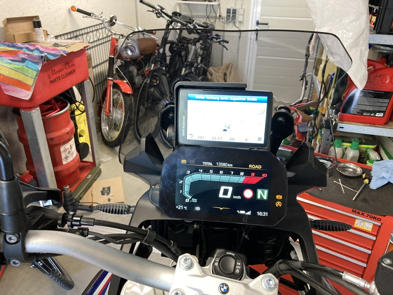

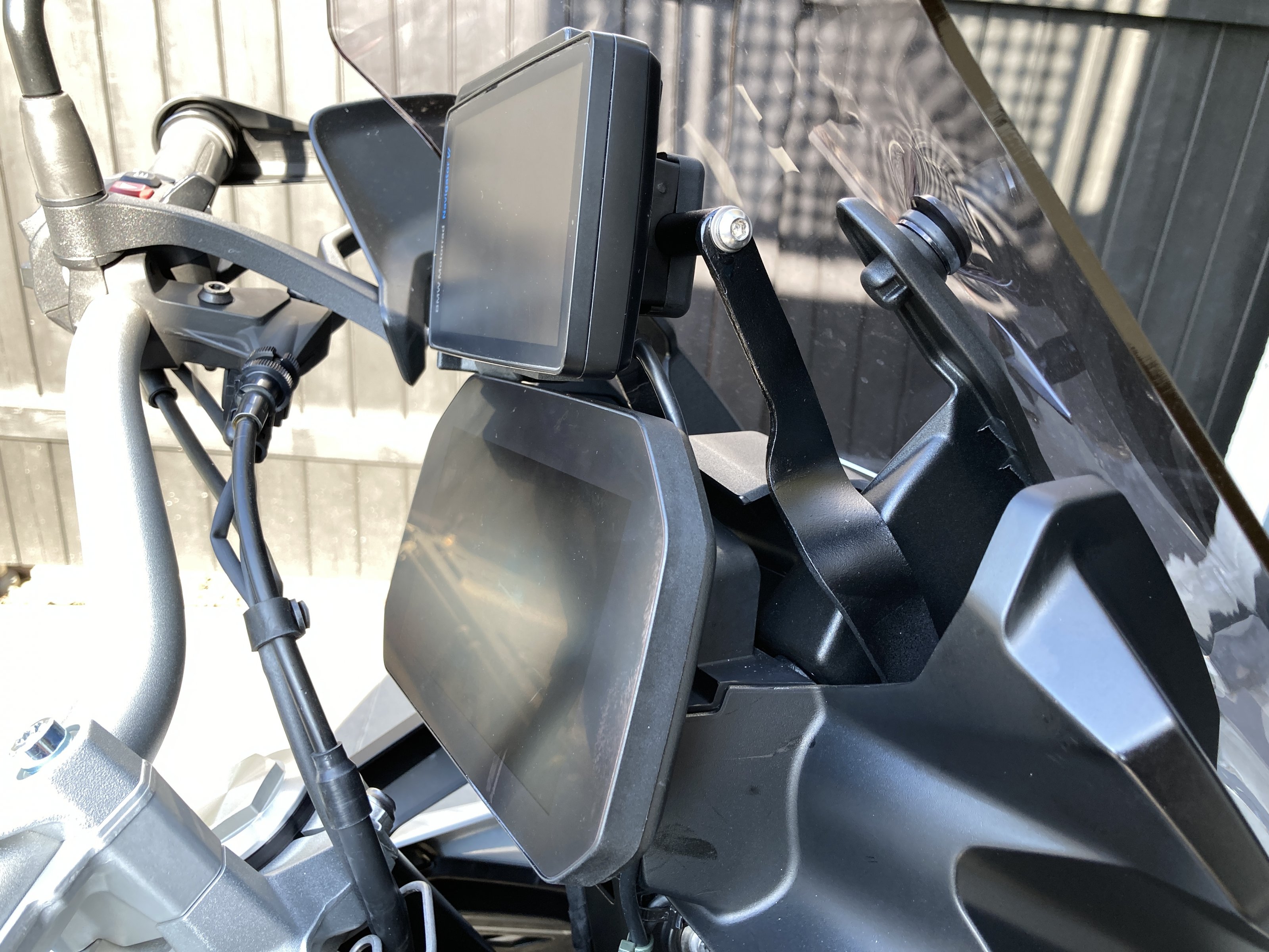

So, habe mein Navi auch nach oben über das TFT versetzt.
Sieht auf dem ersten Bild etwas schief aus, ist es aber nicht.
Gekauft habe ich einen Halter vom kleinen Chinesen meines Vertrauens. War für knapp 18€ innerhalb von 14 Tagen da. Anständige Qualität und gut verarbeitet.
https://www.amazon.de/gp/product/B07ZJGFG6K/ref=ppx_yo_dt_b_asin_title_o03_s00?ie=UTF8&psc=1
Dass jetzt noch eine höhere Scheibe fehlt, ist klar. Kommt noch.
Scheibe ist jetzt auch endlich da. Groß genug, dass das Navi dahinter verschwindet.
Aufkleber mache ich nach einer Probefahrt heute Abend ab.

Ganz schön dunkel. Da sieht man nachts doch gar nichts mehr.
Gast 30607
Gibt es in klar, leicht und stark getönt. Meine ist stark getönt. Werde nachher mal probefahren. Das es Probleme mit der Sicht gibt, glaube ich mal nicht. Man schaut ja immer noch über die Scheibe.

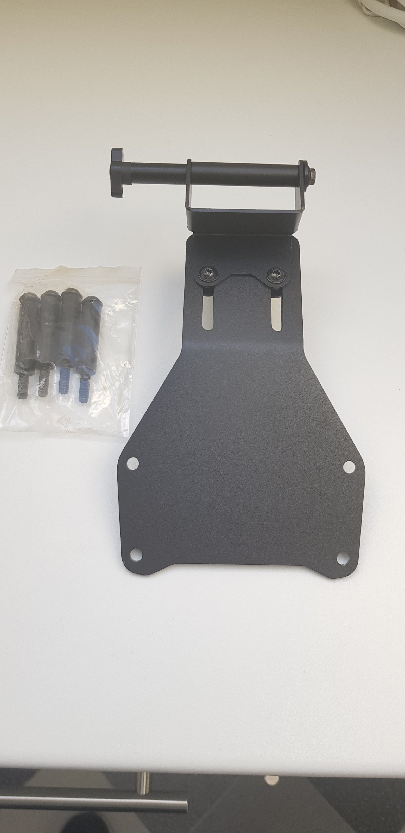

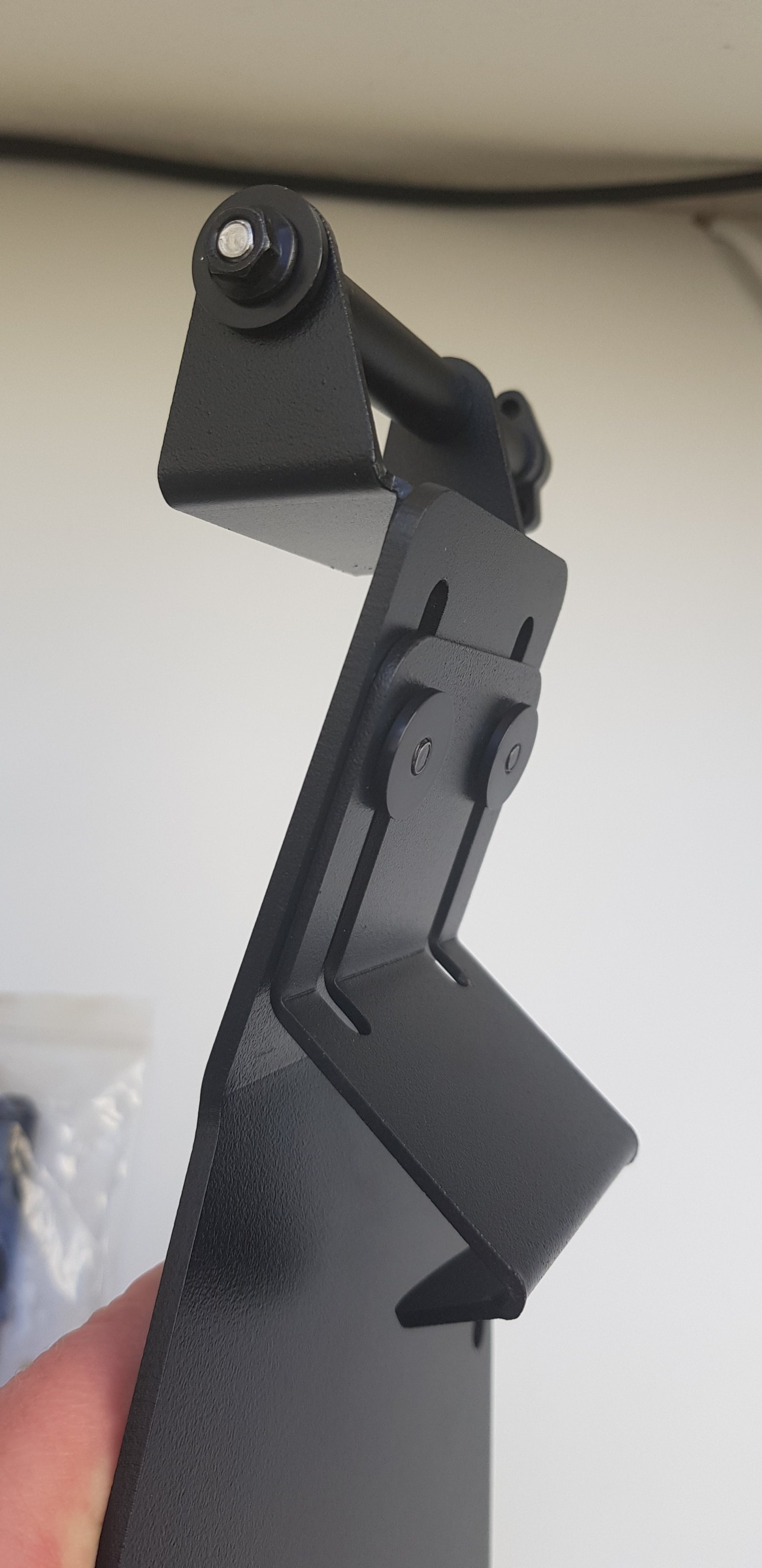

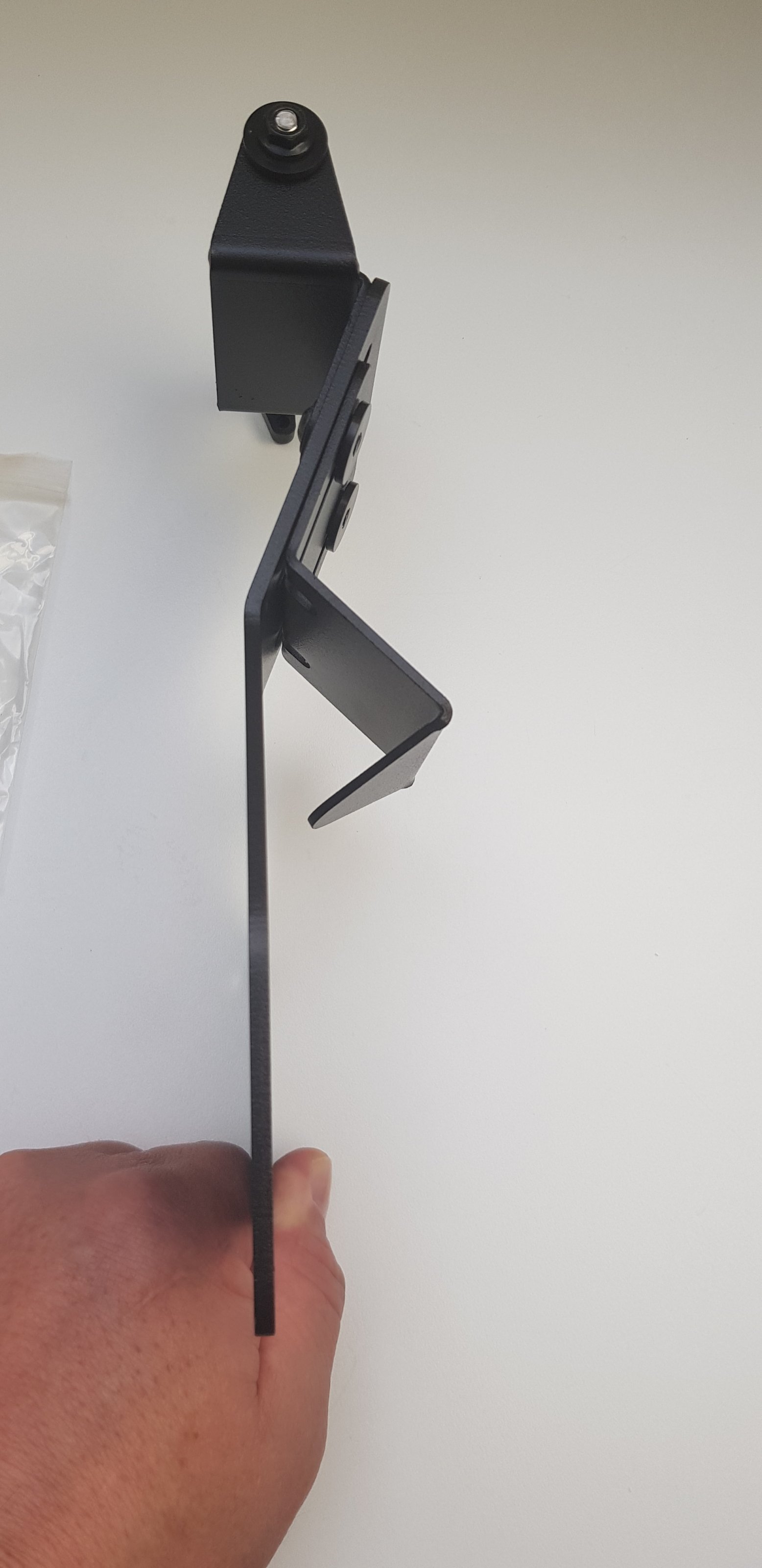

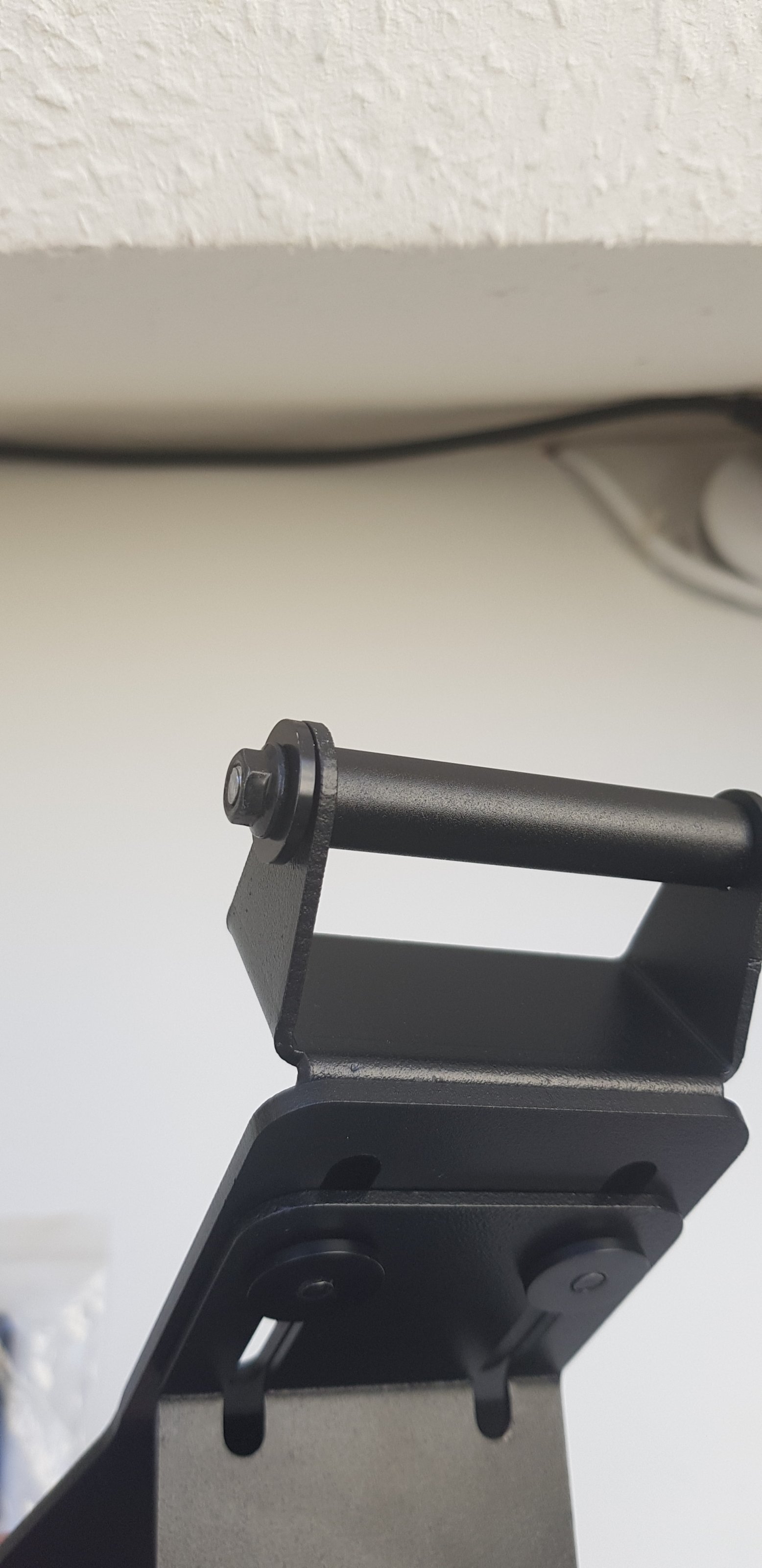

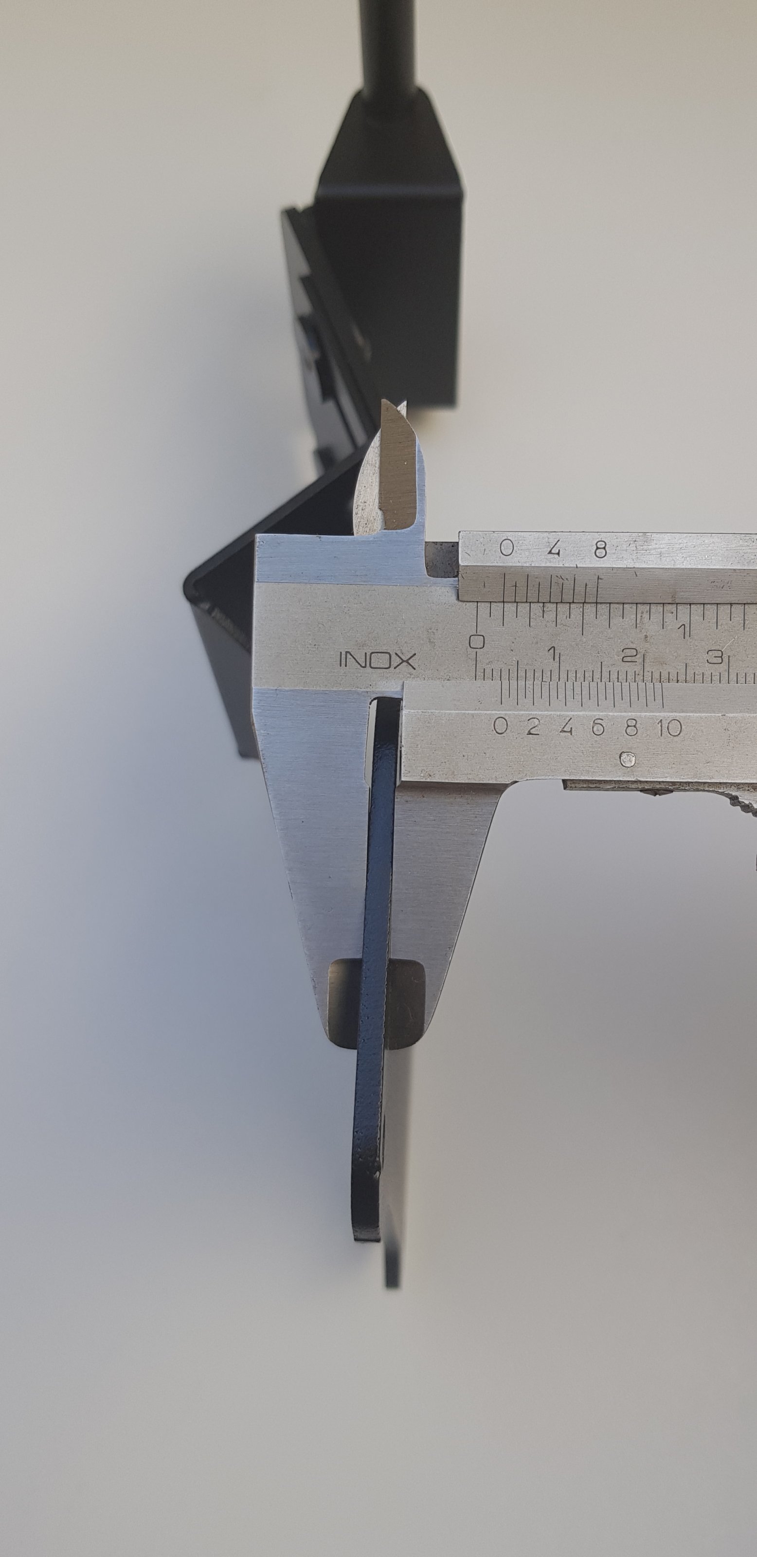

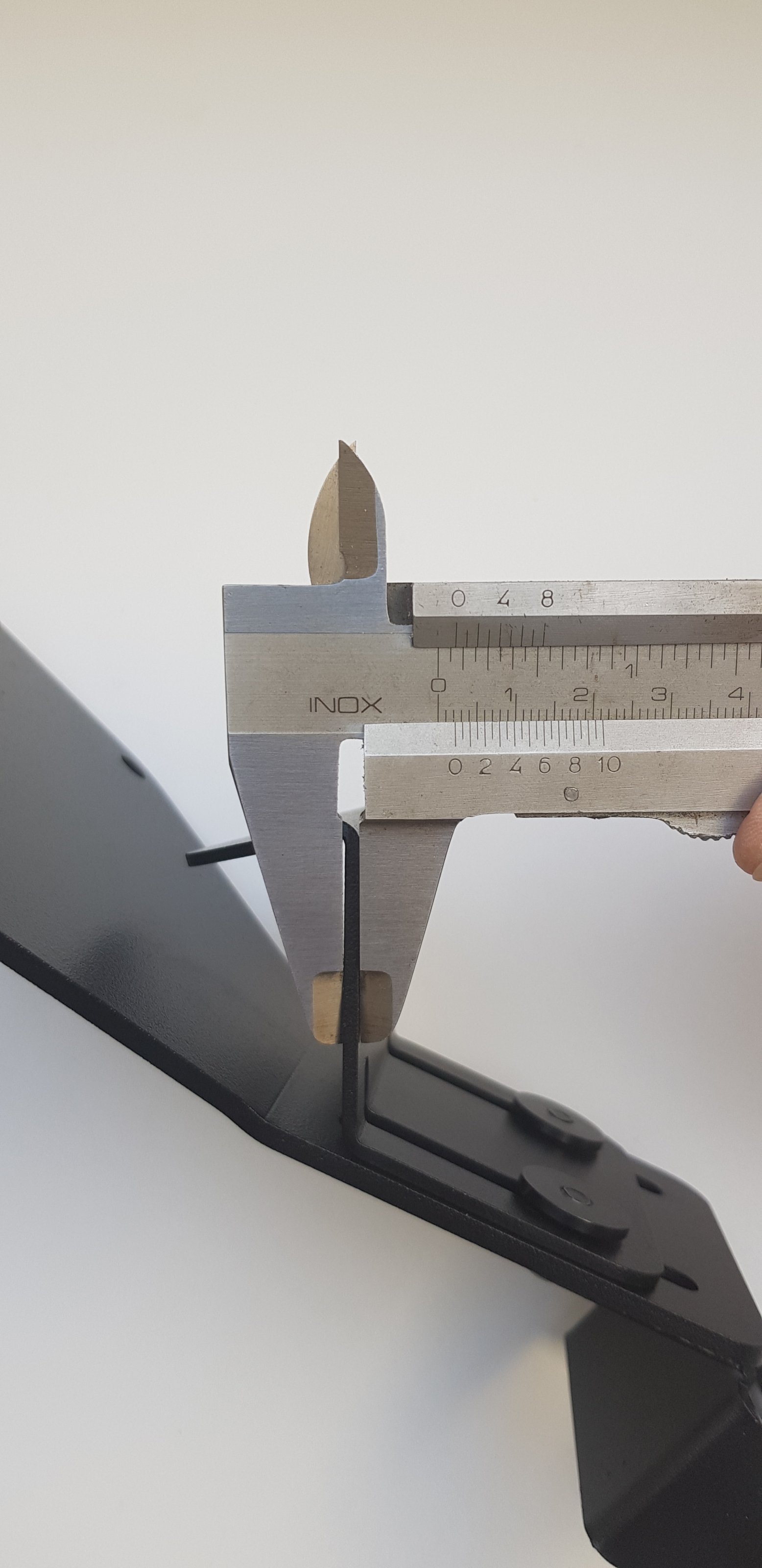

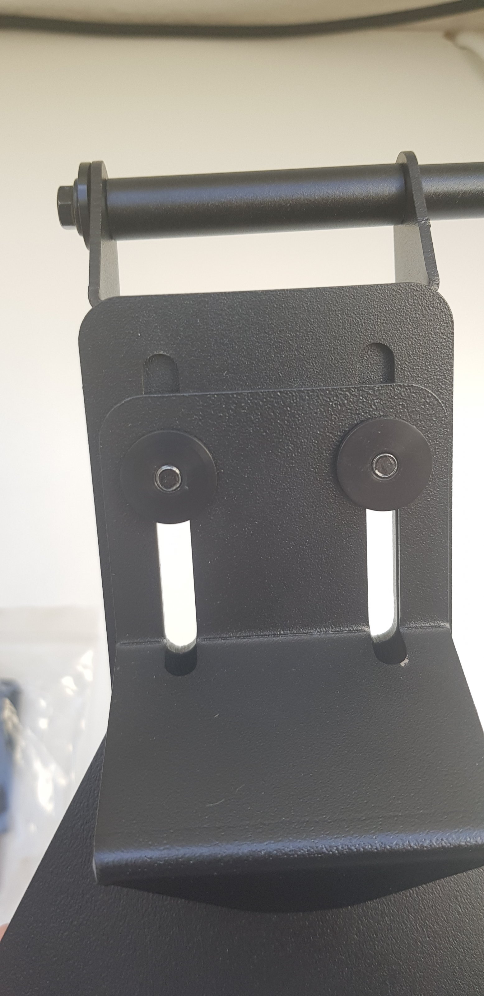

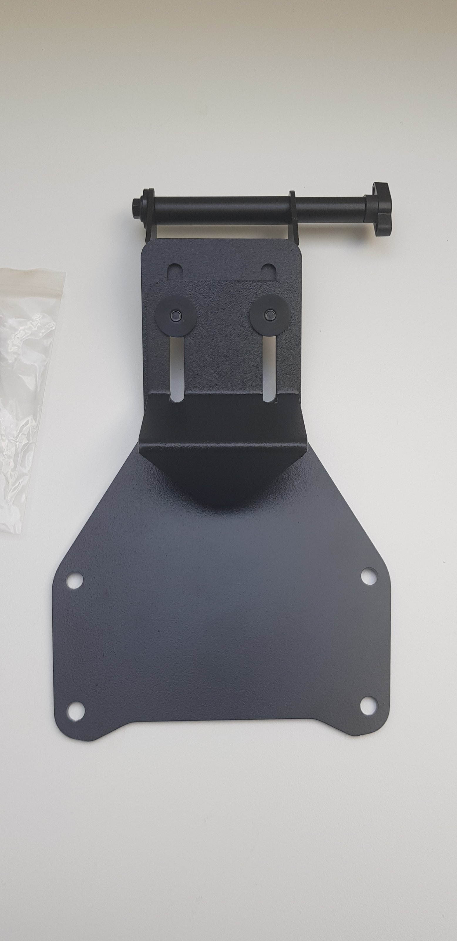

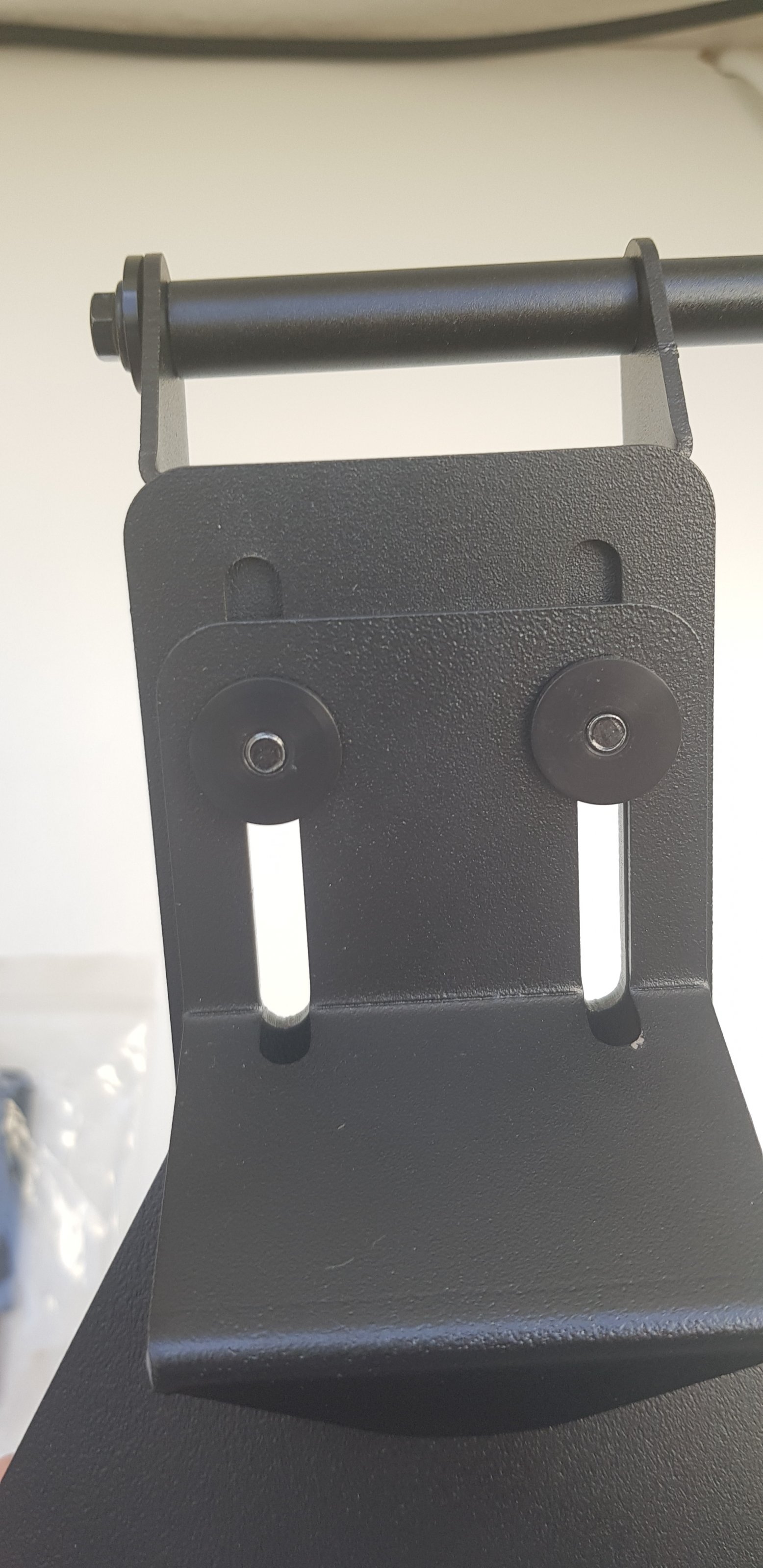

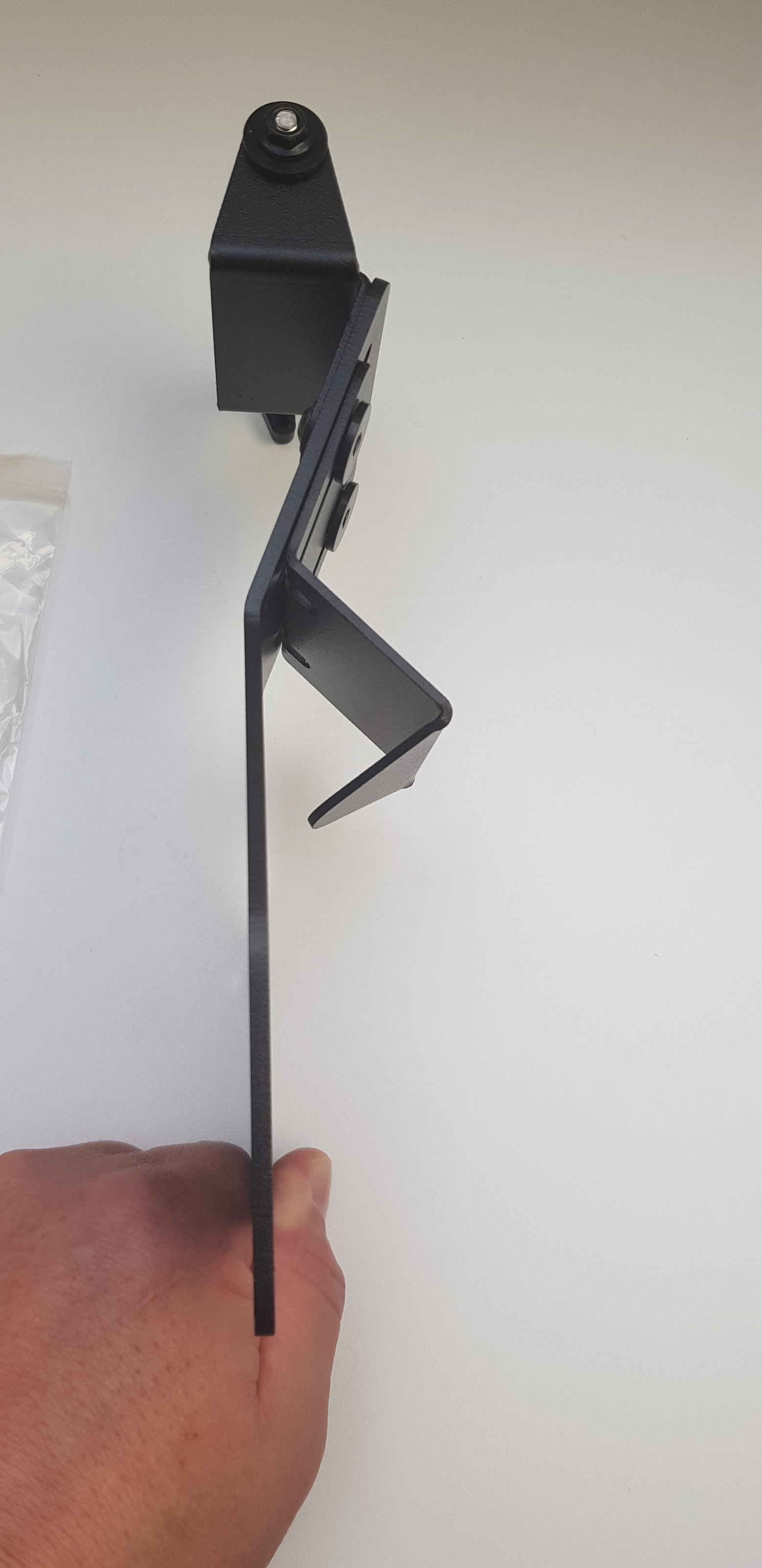

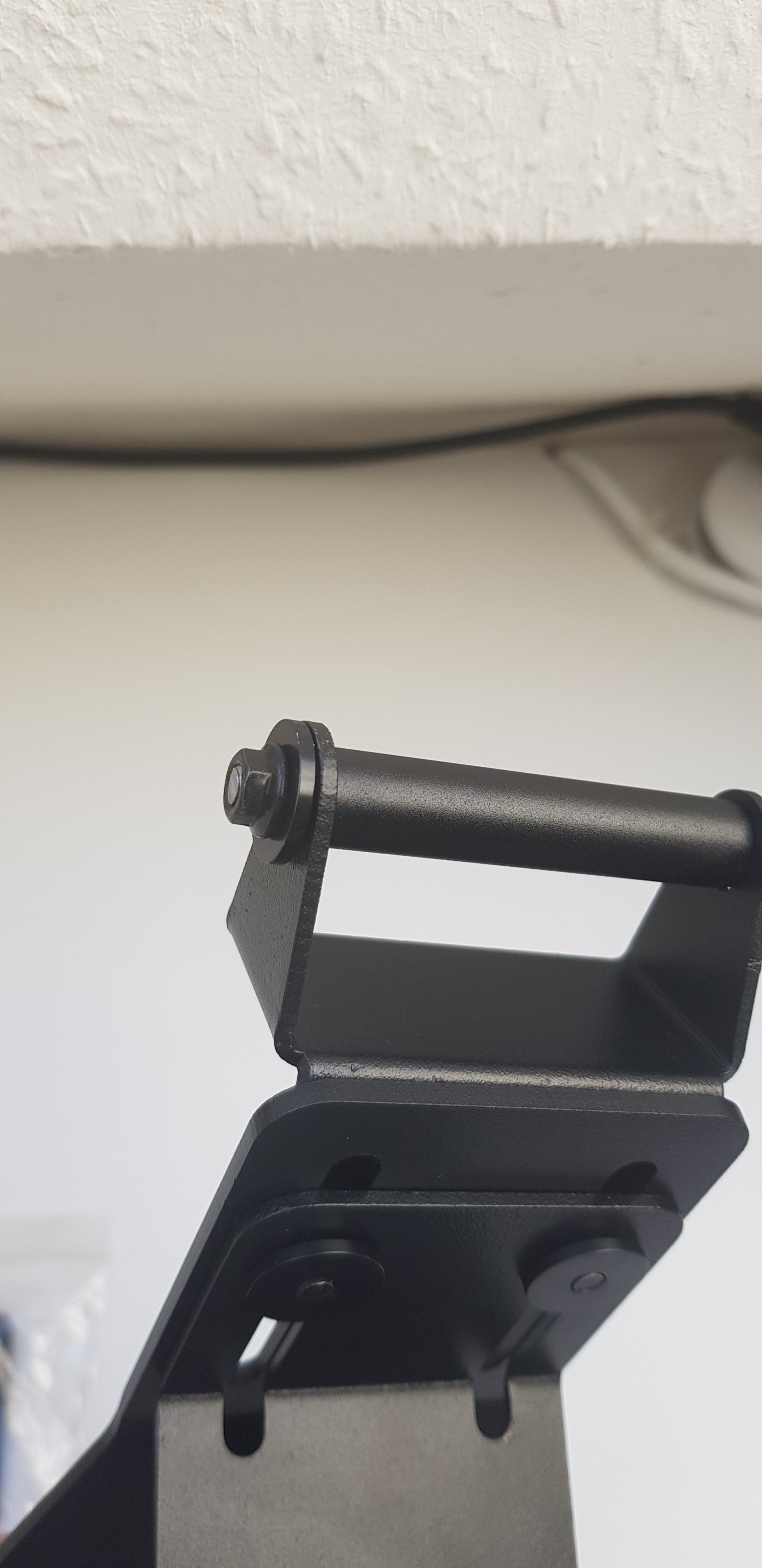

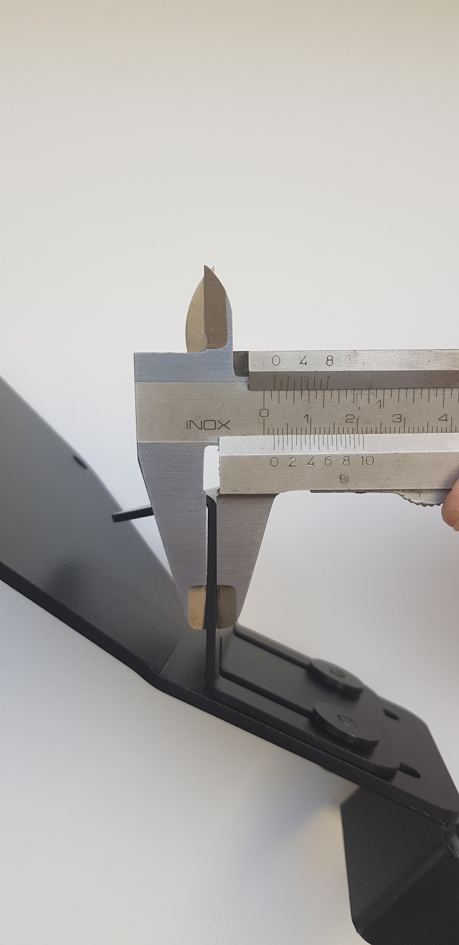

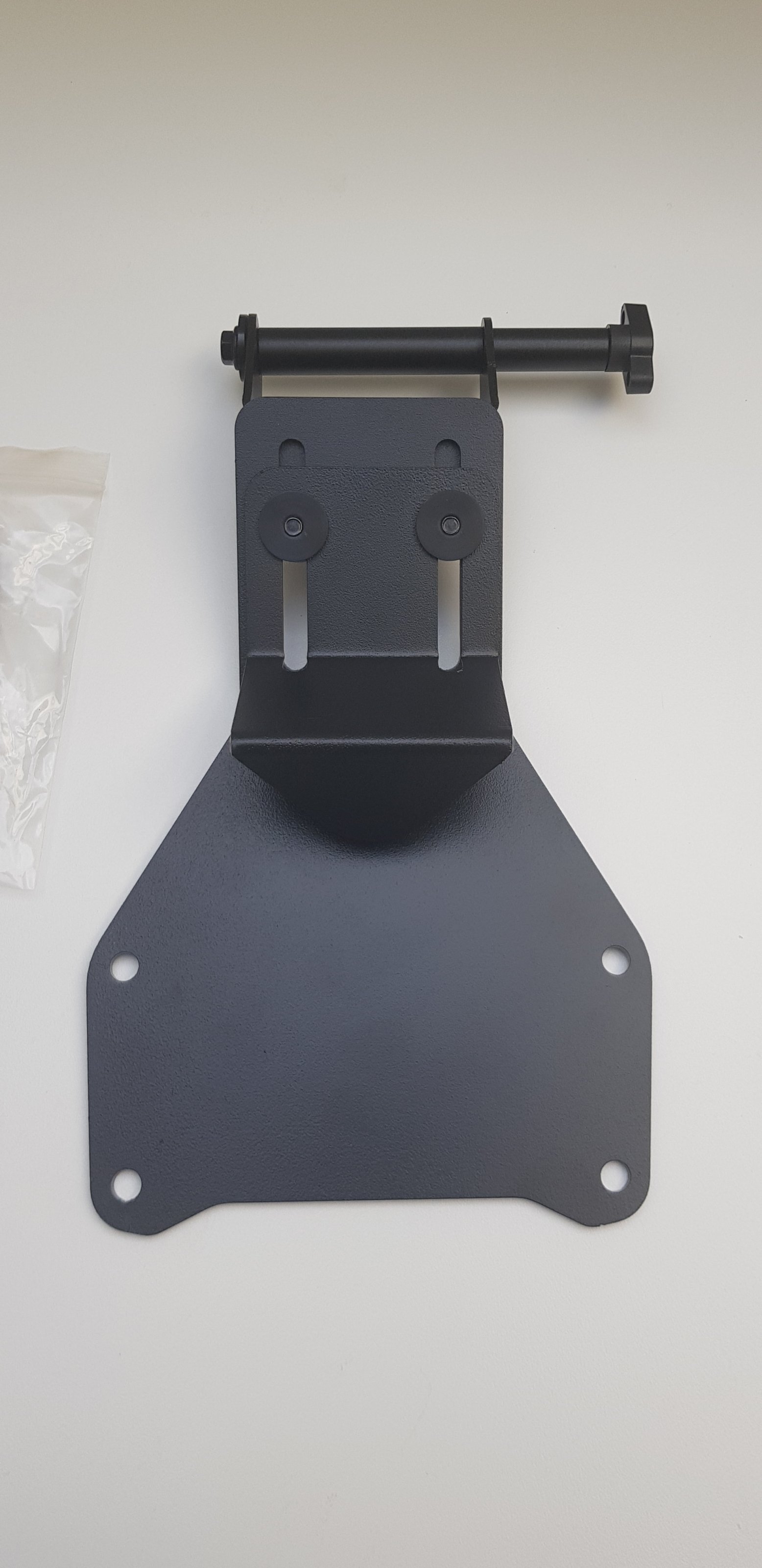

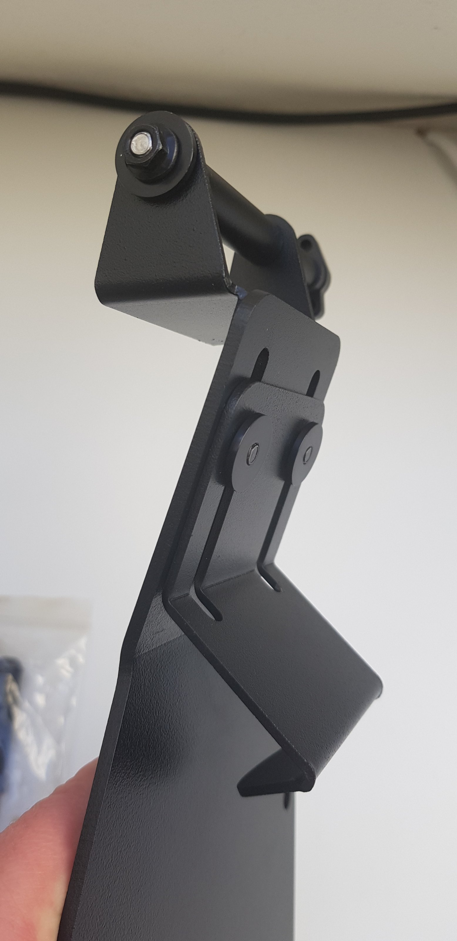

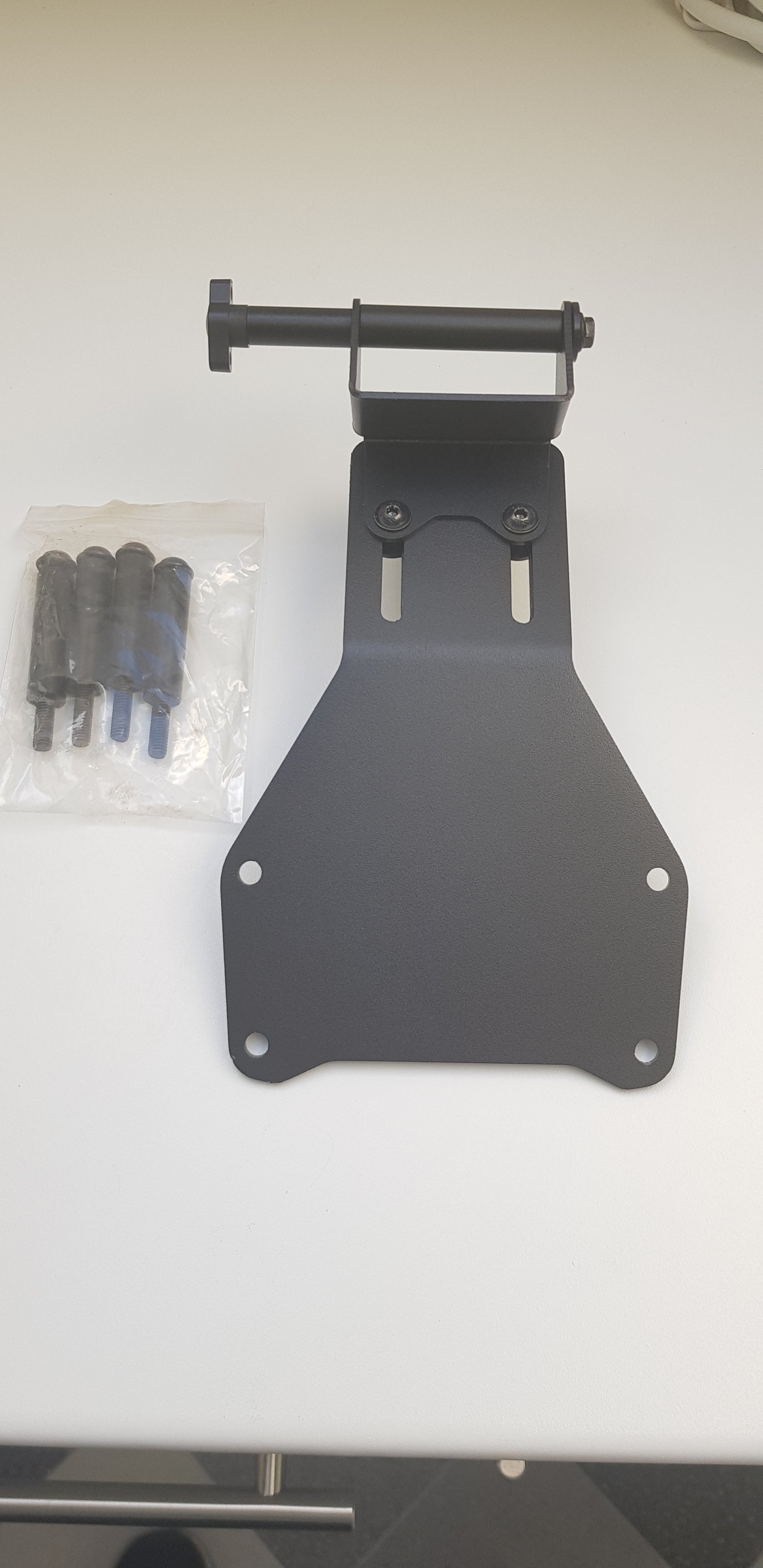

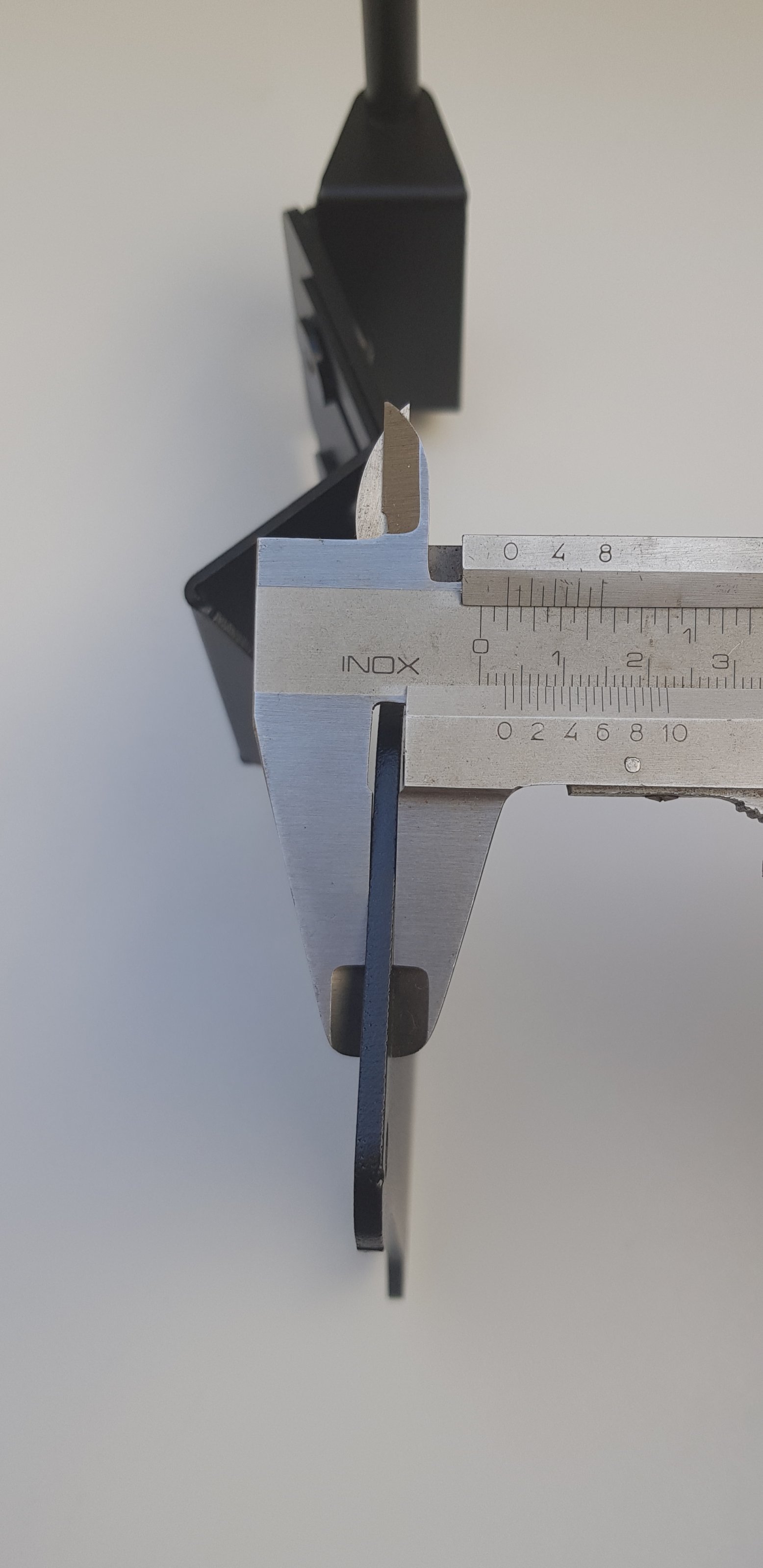

hier mal die "Wunderlichhalterung" vom Chinamann die ich hier Navi Ersatz in org. Halterung erwähnt hatte.
Ist gestern nach nur 2 Wochen bei mir angekommen, zusammen mit anderem KrimsKrams.
20201124_122839.jpg 20201124_122912.jpg 20201124_122922.jpg 20201124_123020.jpg 20201124_123036.jpg 20201124_123214.jpg 20201124_123244.jpg20201124_123031.jpg 20201124_122447.jpg

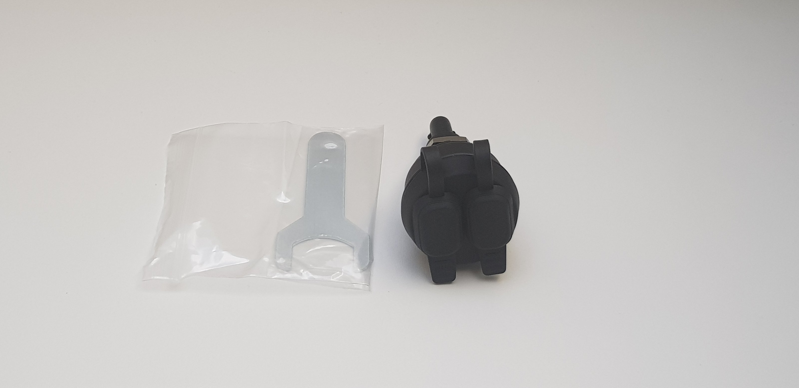

Da ich die original Wunderlich noch nicht in Händen hatte kann ich dazu nichts sagen, bezweifle aber das sie qualitätsmäßig besser ist. Das Teil macht einen stabilen, soliden Eindruck. Materialstärke auch OK.

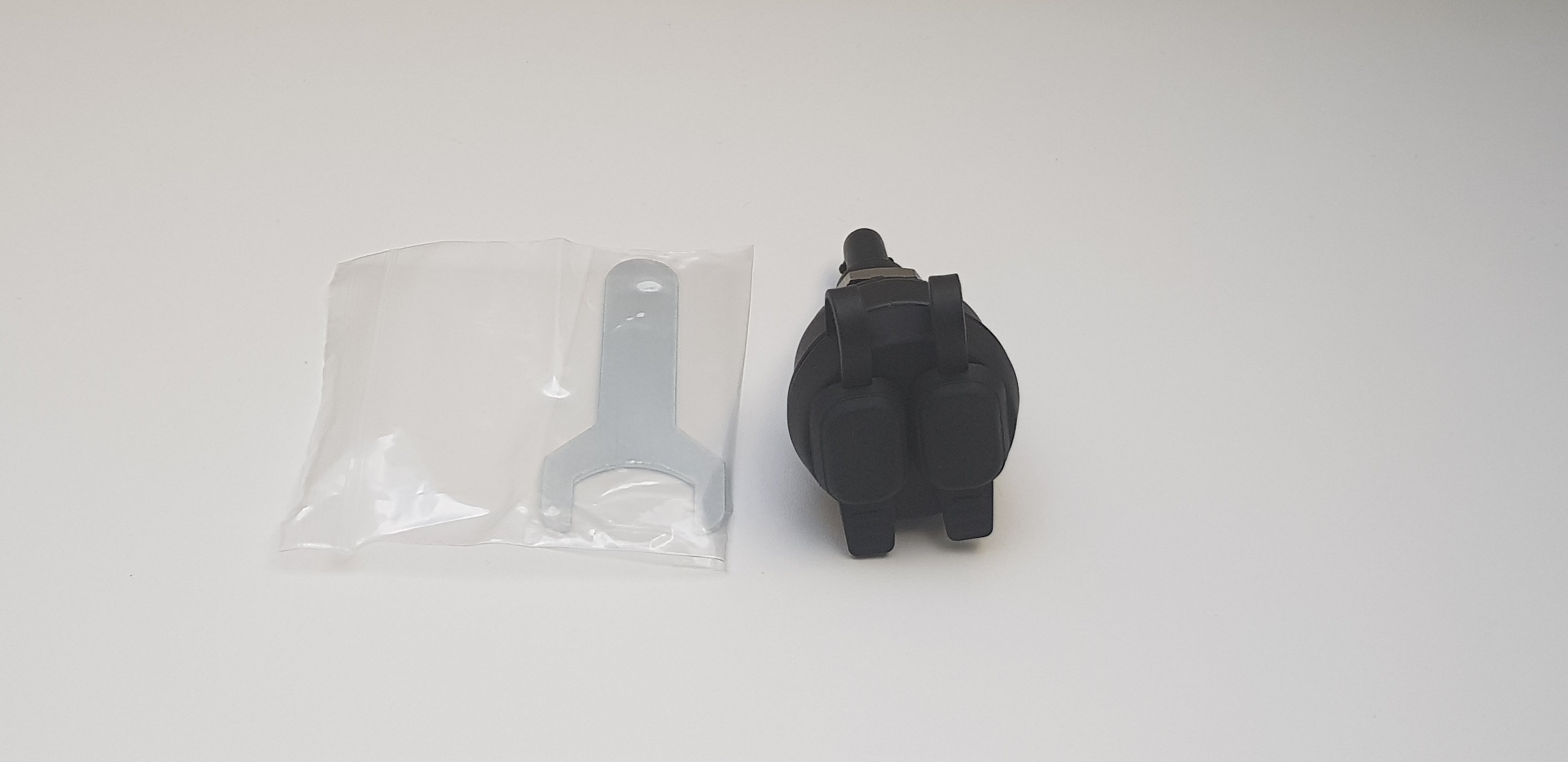

Achja, hatte beim stöbern die USB-Dose noch entdeckt und auch noch in den Korb geworfen.
Wird dann gegen die original Stackdose getauscht oder eine von beiden bekommt nen Platz rechts vom TFT.
Für 41,59€ im Set kann man nicht meckern.
