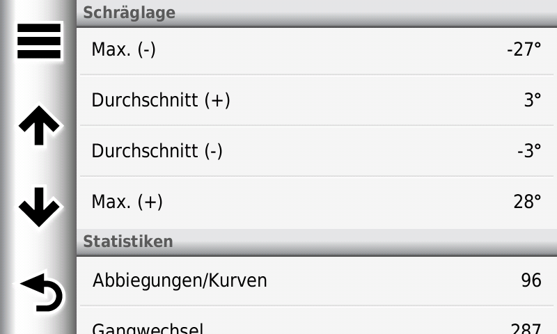

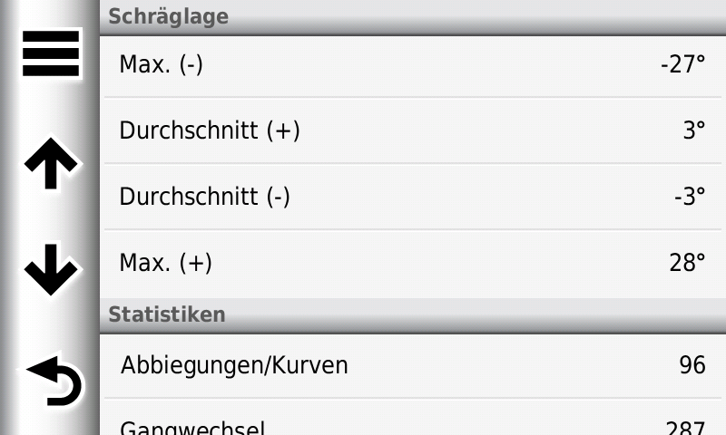

Diskutiere BMW Navigator V - my last ride - Schräglagenwinkelaufzeichnung? im R 1200 GS LC und R 1200 GS Adventure LC Forum im Bereich Motorrad Modelle; Mein BMW Navigator V zeigt es genau so an wie hier der Navigator VI. Nur ohne Rundtour.

welches Modelljahr ist Deine ADV?

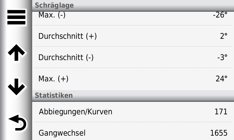

Mein Navigator V zeigt hier nur die Statistiken bzgl. Gangwechsel, Drosselklappe und Bremsen.
Die Statistiken zur Schräglage und Kurven fehlen.
Meine 2015 er GS (MJ 2016) hat Kurven ABS müsste also Gyrosensoren haben...
Fahrzeug-Software wurde erst im Herbst 2017 wegen HillStart Control aktualisiert.

Modelljahr 2018, Sept. 2017 Zugelassen.
2015 gab es (Kurven) ABS Pro erst ab August, nach denn Werksferien.

Bei meiner 2017er GS mit Navigator 6 gibt es diese Anzeige nicht. Ist das ein Fake?

@MHY
Keine Ahnung, es ist kein Fake.

Kein Fake. Ich denke deine Q, oder der Navigator braucht ein Update.

Zumindest bei der GT funktioniert dieses Recording erst ab MJ 2017 mit der aktuellen Firmware des Nav5/6.
ABER: Diese Funtion kann man ganz getrost in die Tonne treten. Der Aktivierungsintervall liegt irgendwo um die 5 Sekunden.
Du bist also auf der Renne, heizt wie ein baserker und das Nav. zeigt dir eine max. Schräglage von 22° an. Weil du immer grade dann schräg bist, wenn die Büchse NICHT aufzeichnet.
Und auf einer 500km Tagestour kommen da absoluut abenteuerliche Anzeigen und Ergebnisse raus die nur einen Schluss zulassen:
Ignorieren das ganze:rolleyes:

Das ist kein Fake. Bei meiner GS LC MJ 18 mit allen Paketen und TFT geht es beim N5 und N6. Das ist ein Fakt und nicht weg zu Diskutieren!!!! Also funzen tut das.
Mit der BMW Software 10.00 11.00 oder 12.00 in den Navigatoren hat das nichts zu tun, das sind nur die BMW Händlerdatenbanken
Es liegt auch nicht an den SW Ständen der Navis.
Es funktioniert bei mir am N5 und N6, auch mit alten SW Ständen.
Wir sind gerade noch mitten in der Rechereche aber klar ist der Schräglagensensor DTC Kurven ABS muss verbaut sein. BMW hat heute geantwortet, das es nur bei den Fahrzeugen geht die den "Bordcomputer Pro" mit bestellt /verbaut haben. Der BC wird bei aktuellen Modellen bei Connectifity oder dem Touringpaket mit angezogen, oder man Konfiguriert den einzel mit dazu.
Klar ist aber ohne Bordcomputer Pro soll es nicht funktionieren, laut BMW Motorrad München.
Die Frage jetzt wer hat den BC es funktioniert, wer hat kein BC und es funktioniert nicht, oder wer hat den widersprüchlichen Fall das er den BC nicht hat und es geht oder hat BC und es geht nicht?

Ich habe alles drin was geht und es läuft.

Ist bei mir nicht der Fall, ich habe es bis jetzt auf eine Schräglage von bis zu 54° geschafft. Das kam auf dieser Fahrt auch hin.
Dann kannst du sie jetzt wieder aufheben und normal abstellen :P

Mit der GS, nur ohne Zylinderschutzbügel. Zumindest ist es das was der Navigator anzeigt. Obs auf den Grad stimmt, ich weis nix.

Ok, die Bügel habe ich dran. Aber trotzdem finde ich das schon heftig. Das zeigt zumindest was so geht..

BJ 2017, Bordcomputer Pro, Bike-Software kein Update seit Auslieferung, Navi 6 mit allen Updates: Geht nicht.
